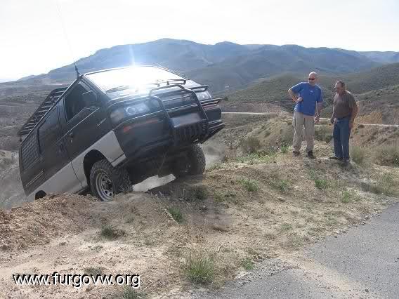

Una fotillo que me gusta y que tenia guardada, es de una orientación con gps.
Y un video de la bicha en accion!
http://www.youtube.com/watch?v=dbsPK-qucTE
Taluekk!!

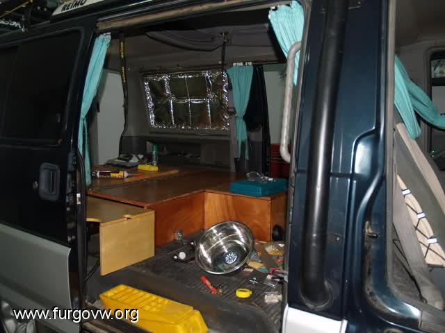

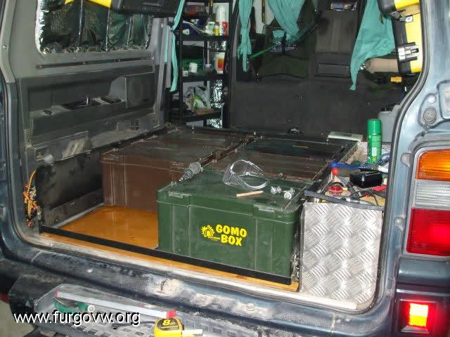

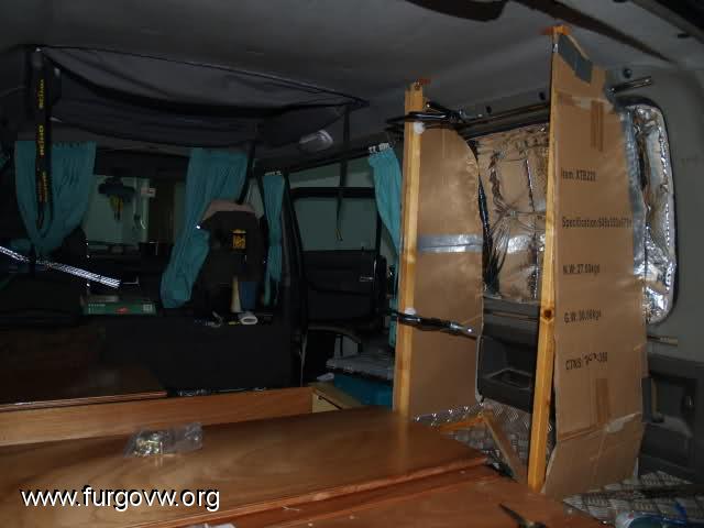

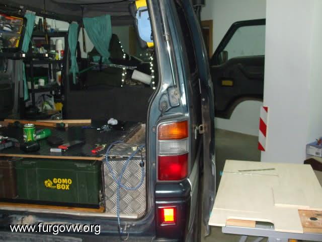

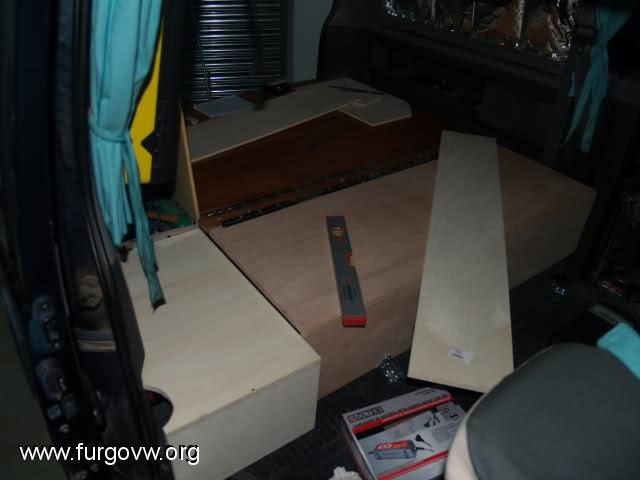

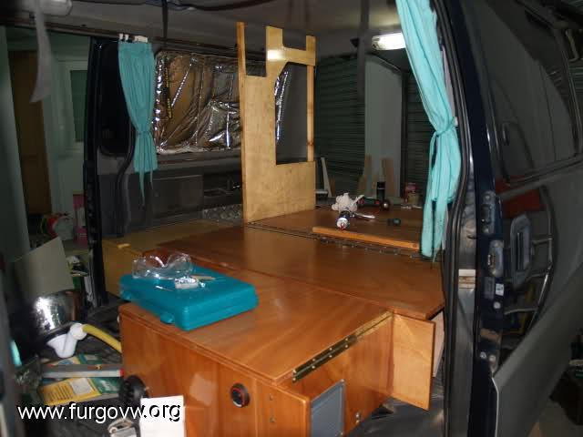

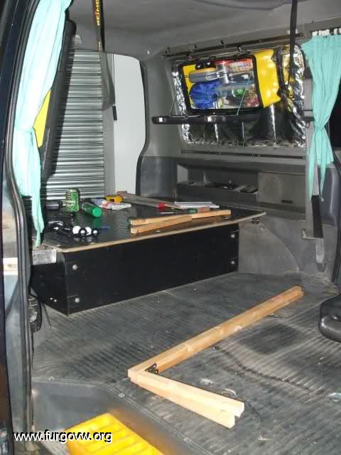

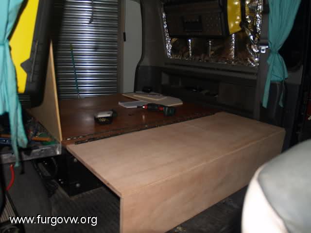

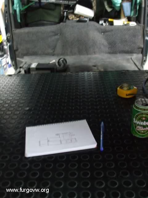

Buenas de nuevo!! por fin me he liado la manta a la cabeza y he comenzado la construcción de los nuevos muebles.
El material utilizado será okume marino estratificado de diferentes grosores (20 mm, 15 mm y 10 mm), con 2 capas de fondo para interperie con duracion de 10 años y las partes vistas barnizadas con barniz marino.
He quitado el asiento trasero y lo voy a sustituir pos un arcón de madera. La furgo estará provista de: cama, fregadero, cocina, mesa, armarios roperos y variados, cajonera, wc y ducha en el porton trasero.
Asi va la cosa actualmente:

Actualizo el post con las reformas realizadas hasta hoy....
Ya va quedando menos...   .panico
