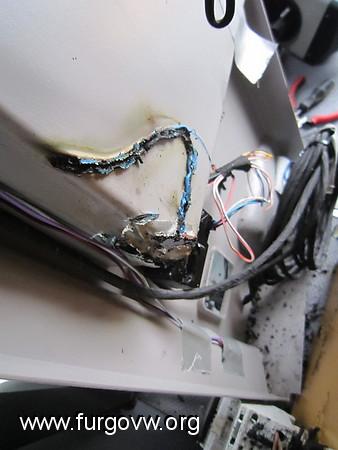

A pedido de Marc pongo la foto de lo que pasa si pones mal el cable del fusible:

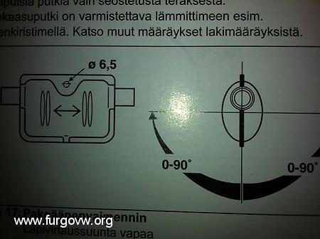

Te ha quedado de lujo .palmas .palmas ,cuando yo compre el escape para la calefa me dijeron que el agujero pequeño que tiene que lo pusiera en vertical y tu lo tienes para abajo ¿no te comentaron nada al respecto cuando compraste la calefa?.
   Salu2
bunbamotua
Lo siento ramonnbl pero no se a que agujero te refieres, de todos modos nadie me dijo nada, yo seguí las instrucciones del manual  :roll:
bunbamotua
Ok, por que me dejas con la intriga  ;)
te pongo la foto del manual donde sale lo del escape.
