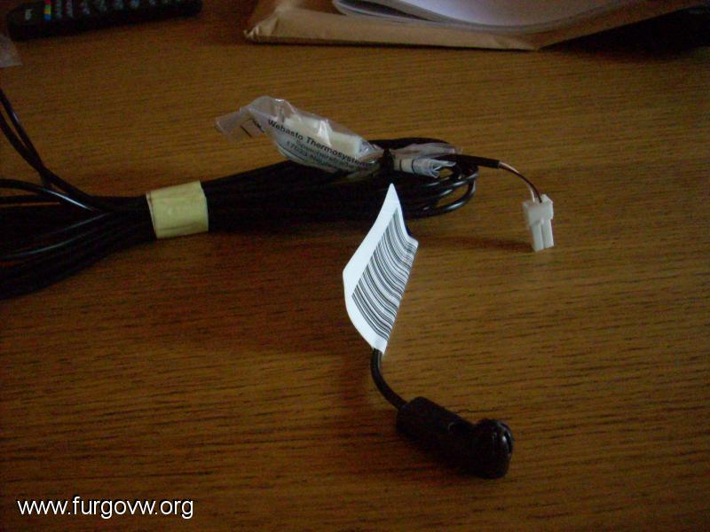

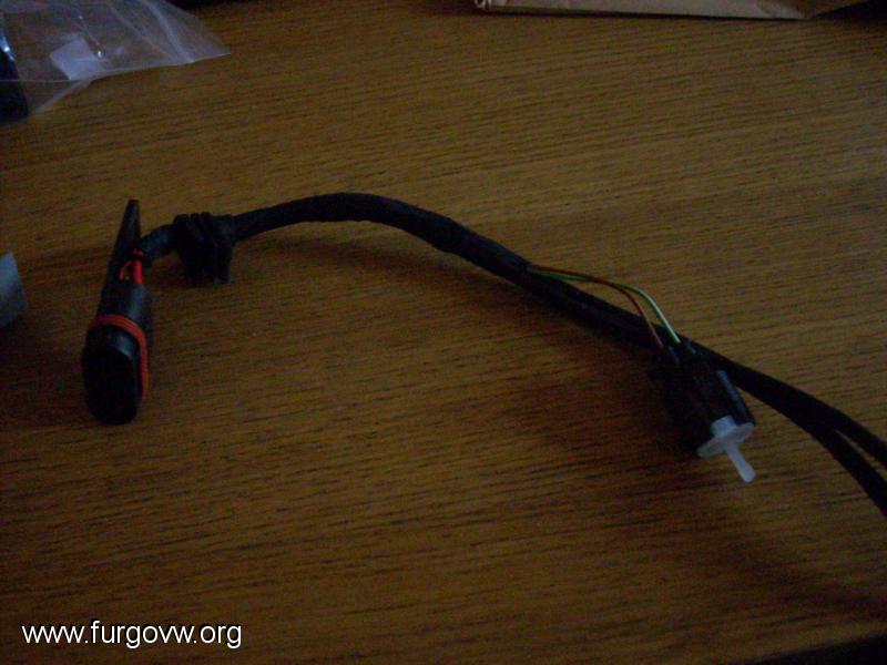

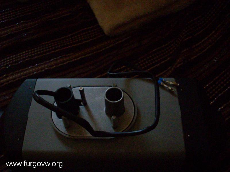

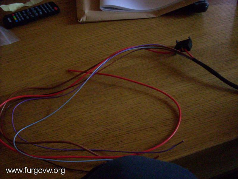

Vamos a ver bunbamotua ya tengo la calefa en casa y muchas dudas
1- el sensor de temperatura donde va conectado ???
2- el enchufe de tapa de plastico para que es (el de la derecha)
3- de los cables que se ven el rojo es positivo el marron negativo (supongo) y los demas  ???
4-el cable que sale del conector del mando de regulacion rojo y blanco para que es
5-el cable que sale para la bomba va por dentro del tubo de la admision o hay que sacarlo por la rajita que tiene la salida
espero noticias ansiadas  .baba que menudo lio tengo un saludo

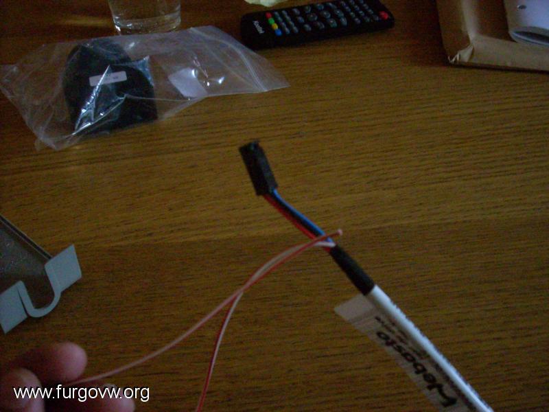

Hola ,,hace cuatro años que puse  mía y va de lujo.
Ahora le estoy poniendo una a un forero y no me acuerdo si los cables de la foto 5 que están sueltos y que hay que ponerles un conector da igual como los pongas , no se si uno es negativo o positivo o a igual ,,ya que los dos son negros .
¿ Da igual ?
Un saludo y gracias .
bunbamotua
Hola ta, ya hace mucho que lo hice y no recuerdo, pero yo no tenia ni idea y solo seguí el plano de conexiones del manual, allí esta todo ;),
ta
Ok . Gracias , miraré , pero creo que he leído por ahí que da lo mismo como ponerlos , son los dos negros , lo que pasa es que  despista el enganche , que si tiene posición, no como un enchufe , que lo puedes poner de cualquier manera.
