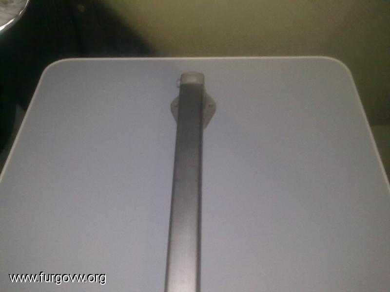

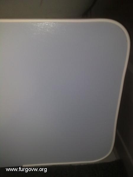

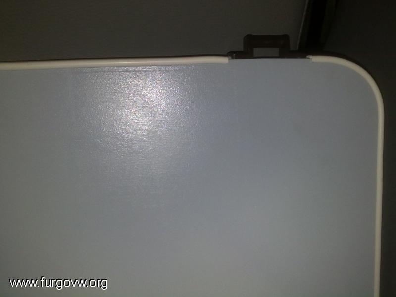

ahi van unas fotos de algunos trozos de mueble .. son malas porque son del móvil.
Superlimako
Gracias por las fotos Albertillo.¿Donde compras esa goma para los cantos?le da muy buen acabado.
