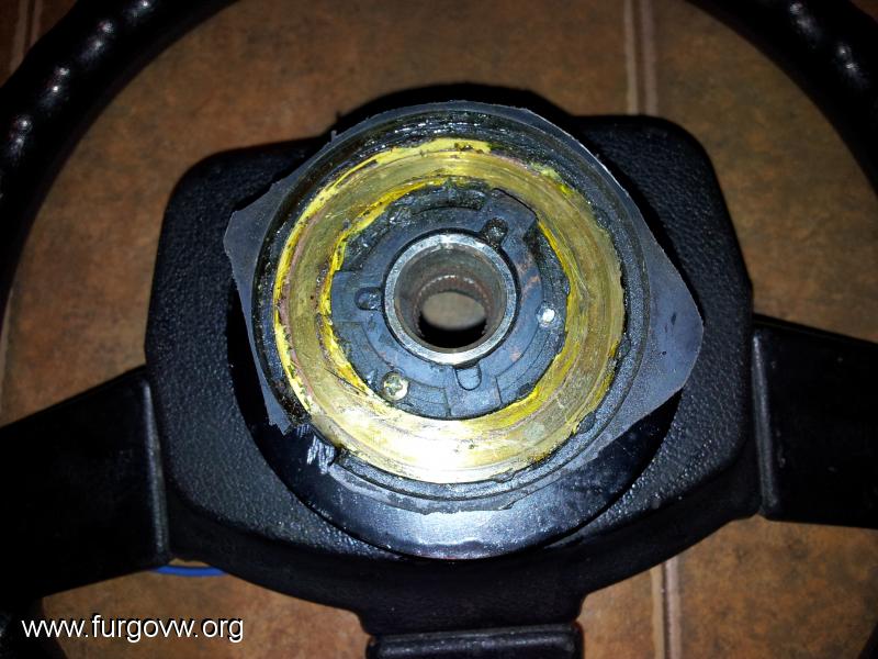

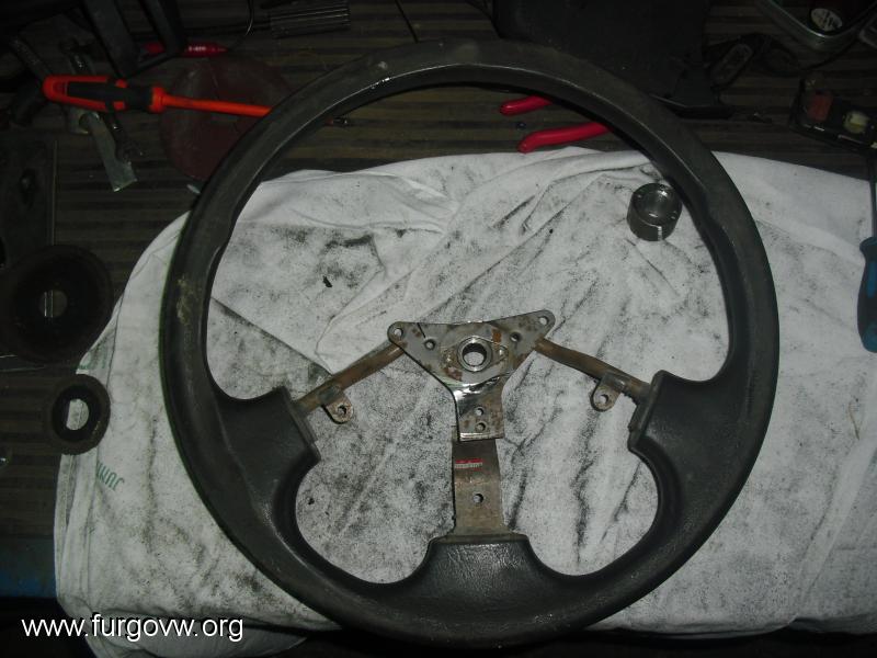

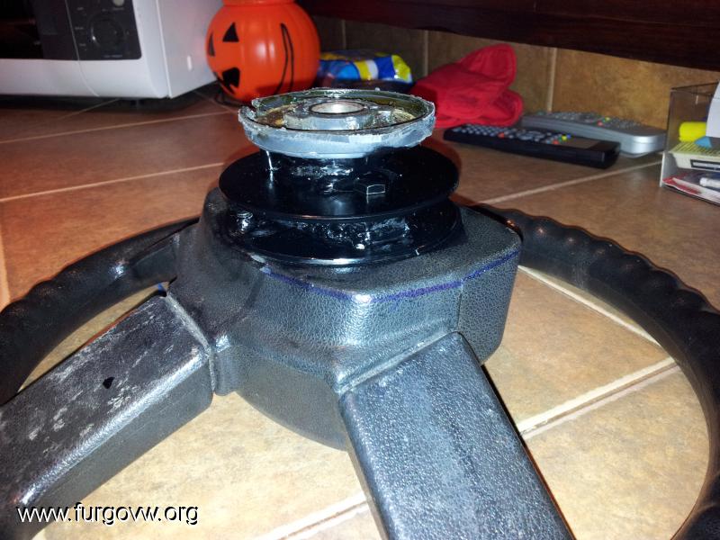

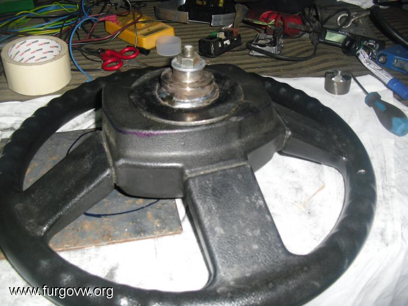

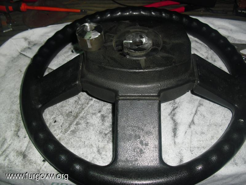

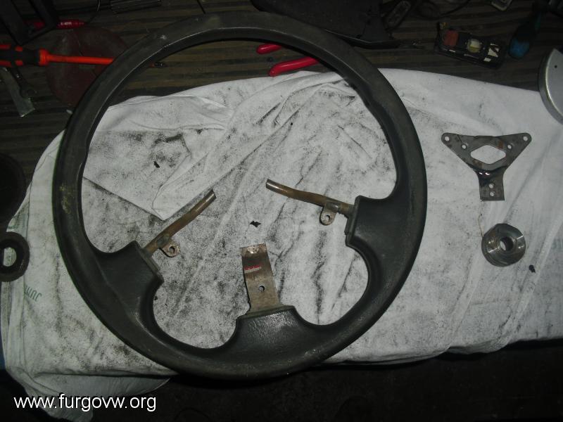

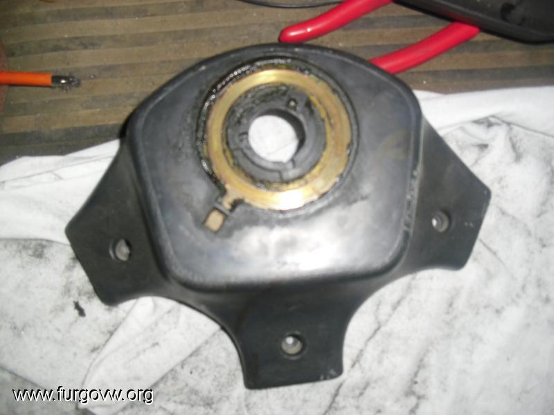

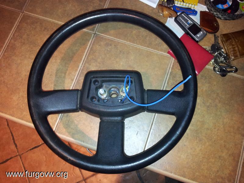

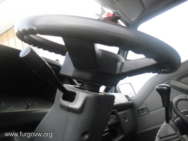

bueno otro invento que por cojones tengo que hacer, resulta que estoy aburrido de buscar por todos lados y por todas las paginas que veo una piña para adaptarle un volante a mi furgo ya que el que tiene esta hecho polvo, en fin que como no encuentro nada me he puesto a fabricarme mi propia piña.
la receta es la siguiente:
cogemos un volante de la hyundai h-100 (vuelvo a recordar que es una copia de la l 300) y lo desmontamos
seguidamente cortamos la pieza central donde va la estria que es solo lo que me interesa
guardamos la carcasa donde va la anilla del claxon o pito, segun la zona, esto lo pondre una vez termine la piña
despues empezamos con el volante que quiero poner, en este caso he cogido uno de un opel frontera que por el tamaño, forma y grueso me gusto
ahora le cortamos la pieza por la parte de abajo para una vez soldada la plantilla al casquillo que corte lo atornillo al volante, ya pondre alguna foto mas del invento, me parece que voy a tener que inventar mas de una cosa por que es para aburrirse buscar cosas para esta furgo

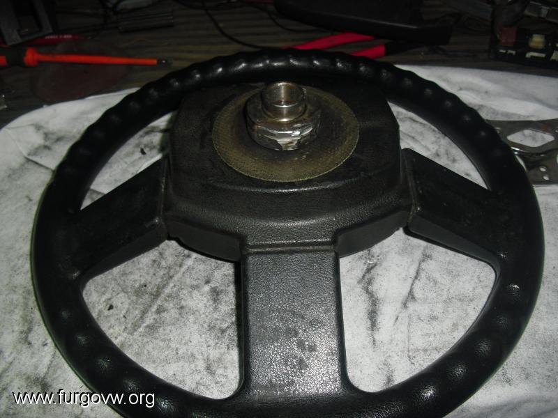

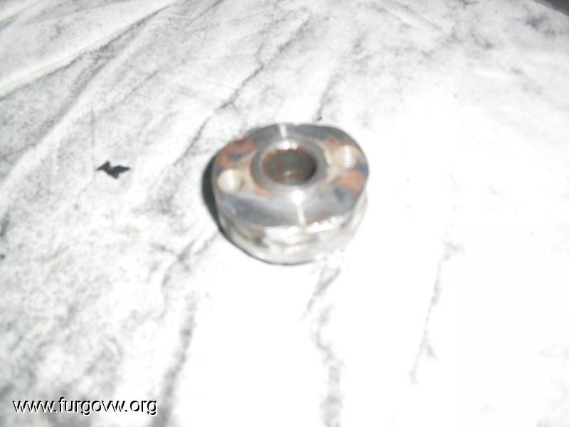

manolo4x4
al final tenia por aqui mas fotos, como iba diciendo cortamos el volante por detras
y esa es la plantilla tal como va a que dar una vez hecha y soldada la atornillo al volante
en fin haber si queda como tengo pensado, seguire con las fotos, saludos

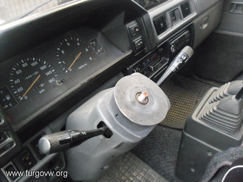

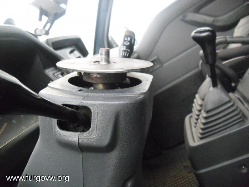

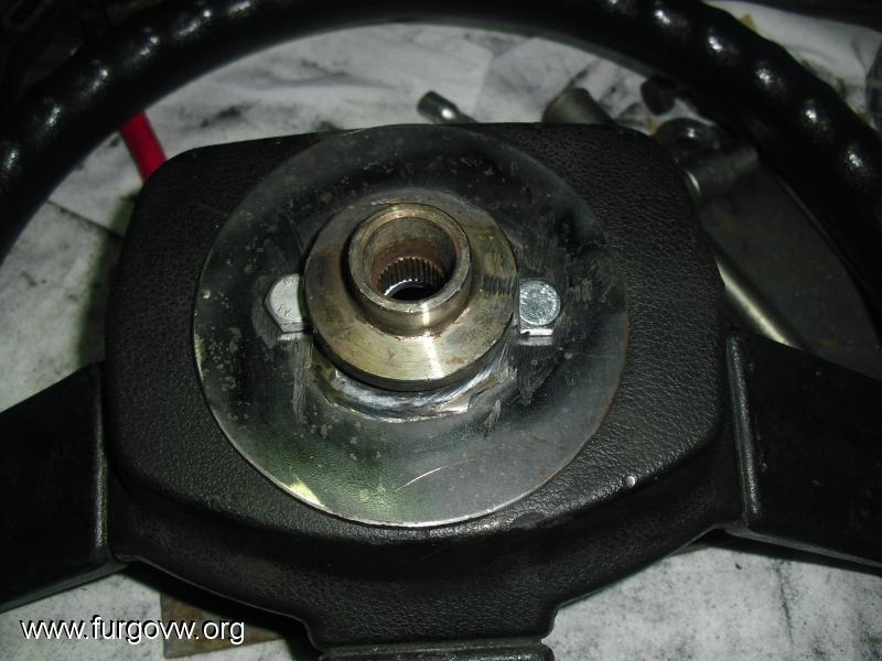

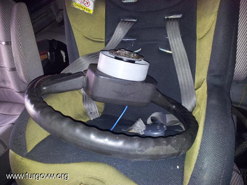

manolo4x4
bueno hay va el invento del volante casi terminado, el casquillo soldado a la pieza que va a atornillarse al volante
ahora presento el volante encima
y queda de esta manera
lo vuelvo a quitar, atornillo por el centro para poder taladrar sin que se mueva
y atornillado se ha quedado, ahora lo que queda es acoplar la anilla para el tema del claxon o pito, haber si lo termino por la verdad que lo he probado y se lleva muy bien

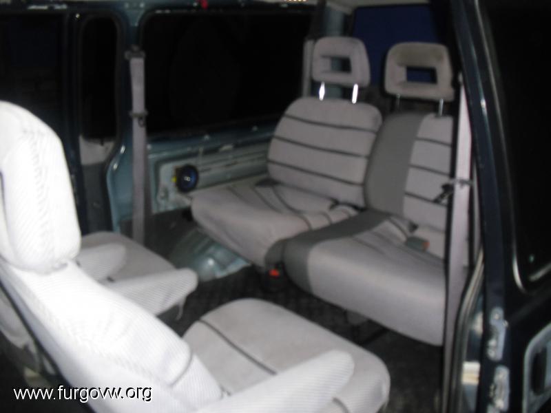

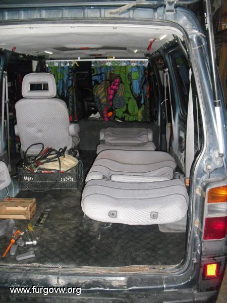

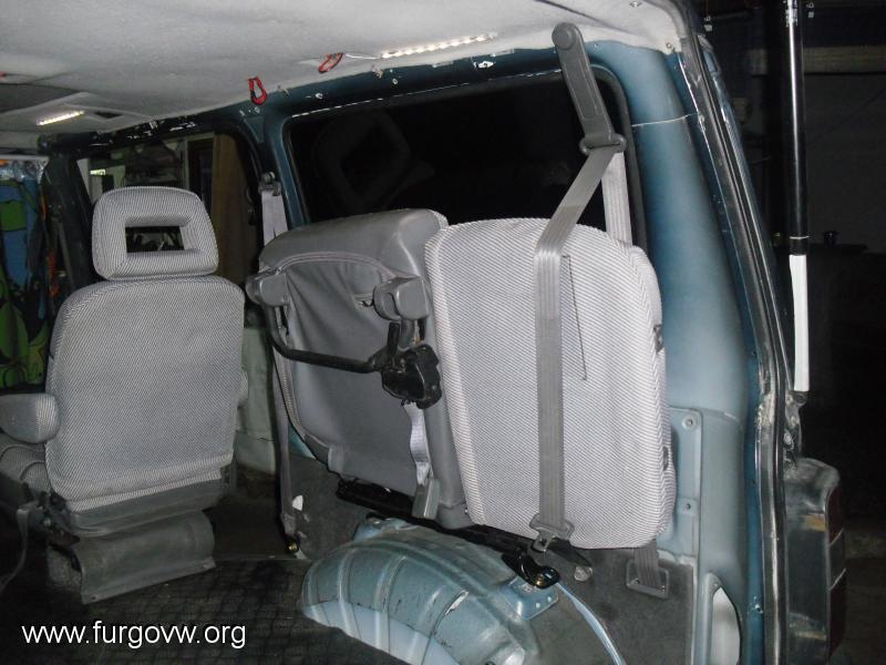

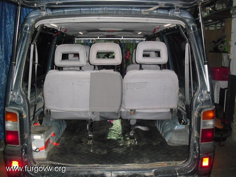

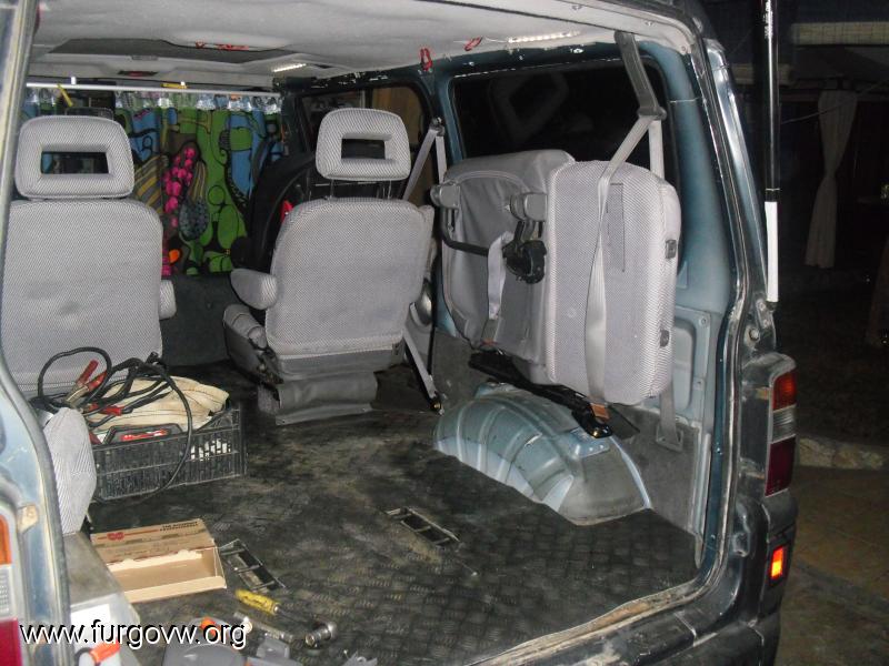

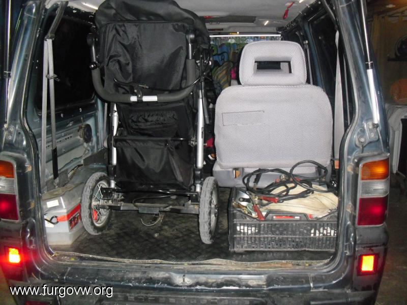

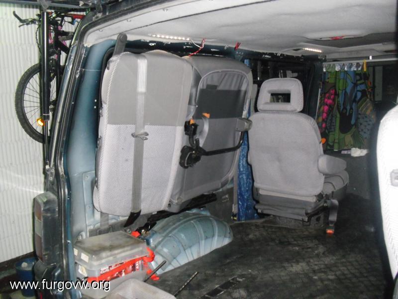

manolo4x4

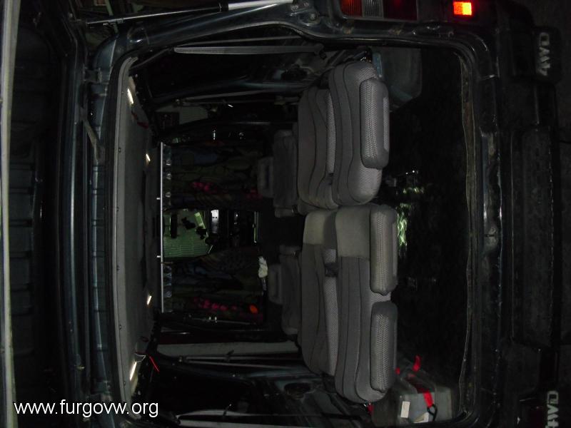

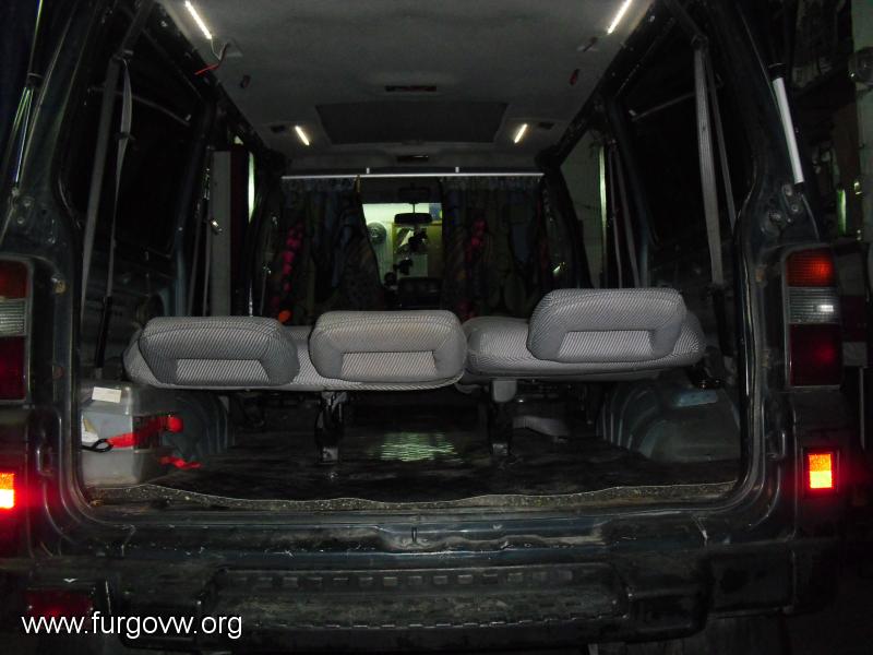

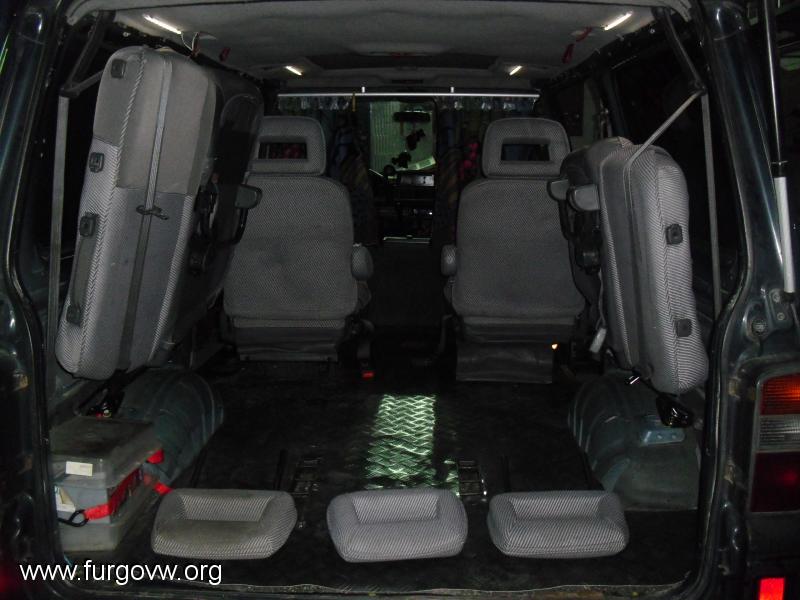

por cierto hoy por fin he recogido uno de los asientos, el de una plaza, ha quedado bastante bien, lo he montado y asi queda recogido
asi puesto en su sitio
y esa era mi idea poder llevar una o dos plazas abiertas y tener sitio para por ejemplo el carro del peque
asi queda tendido con el de delante
cuando este puesto el otro vere como se queda para poder hacer una cama o si dara el apaño con algo encima, por largo queda estupendo, lo que no se como sera de comodo, lo probare haber que tal, saludos

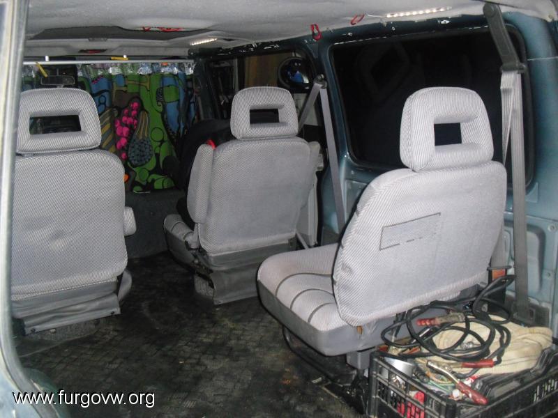

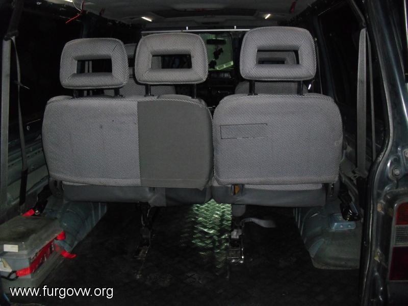

merlin
Holitas
El rectangulo en la parte trasera superior izq de la funda del asiento
¿que es ?
un refuerzo,para el cenicero,un bolsillo ....  ???

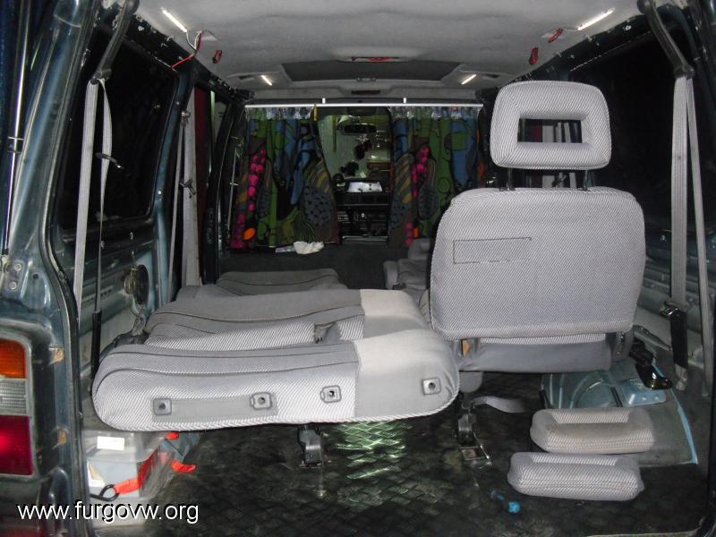

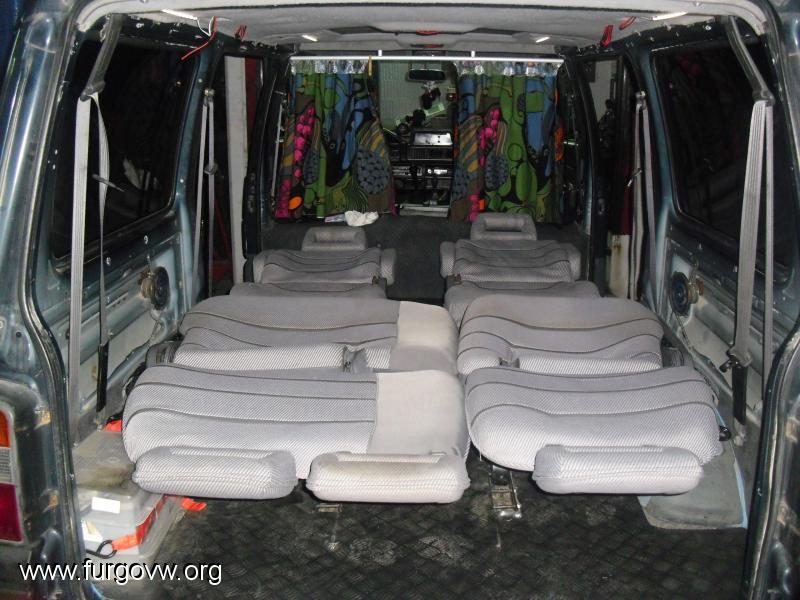

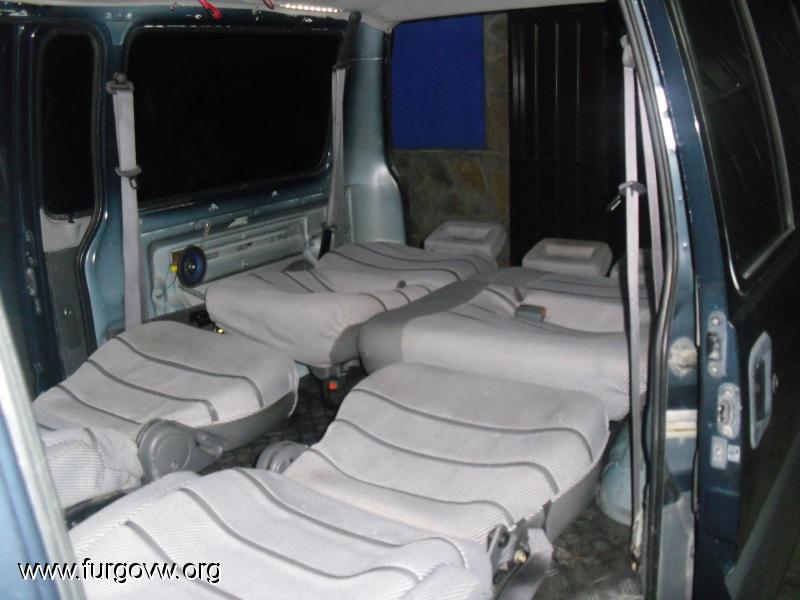

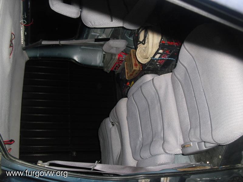

manolo4x4
bueno ya he recogido el otro asiento, podia haber quedado algo mejor el tapizado, pero lo que es el asiento ha quedado como yo queria, el de una plaza quiero que le rebaje un poco mas para que quede mas plano con el otro, yo tal como estan soy capaz de dormir, la parienta no se yo, tendre que hacer algo para hacer una cama mas comoda
en fin por ahora va marchando bien la cosa, ya tal como esta puedo hacer alguna escapadita, por lo menos no dormire mal del todo, en fin seguiremos con la pelcula, un saludo

Cita de: merlin en Marzo 07, 2012, 00:38:40 am
Holitas
¿que es ?
hay tenia una pegatina en su momento, supongo que sobre como inclinar los asientos o algo asi

rascapon
Muy bien Manolo! de todos modos la cama queda un poco irregular, eso se arregla bebiendote una botella de vodka cada noche antes de acostarte o aplanando en plan casero los asientos. Las estructuras esas están cojonudas, dan muchas posibilidades. Yo le di muchas vueltas y una opción era esa, si saco un rato la dibujo y la cuelgo.

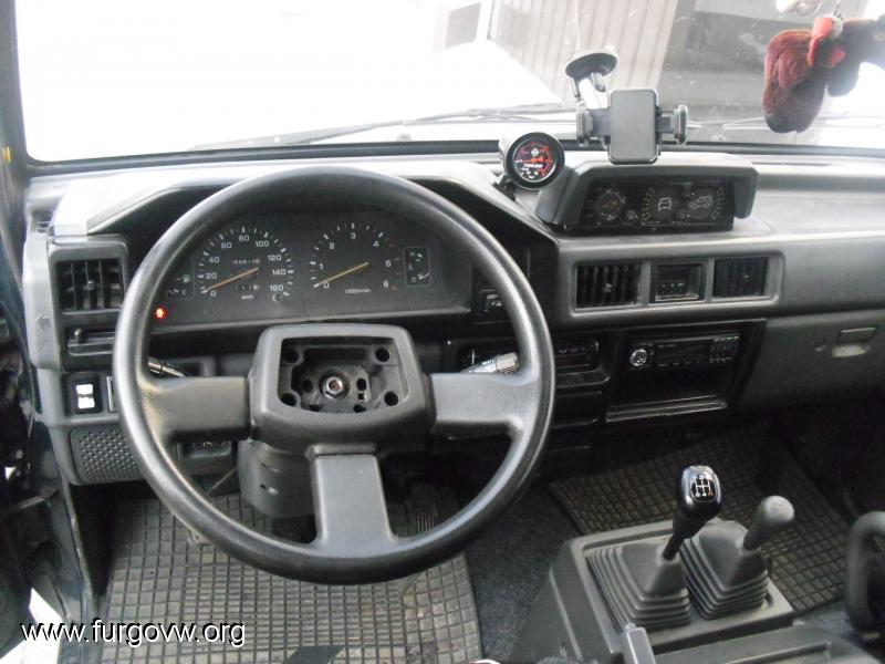

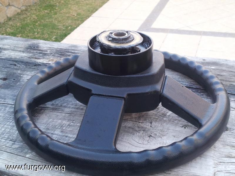

Marzo 11, 2012, 23:04:59 pm #253 Ultima modificación: Marzo 14, 2012, 19:01:20 pm por manolo4x4
Bueno ya esta terminado el volante, al final le hice un suplemento de 15 mm para separarlo un poco de los mandos, tambien le adapte la anilla para el claxon
En fin pues otra cosita menos, un saludazo, rascapon lo del vodka me lo estoy pensando y es que yo soy mas de cerveza,  aunque ya pensare como aplanarlas un poquito

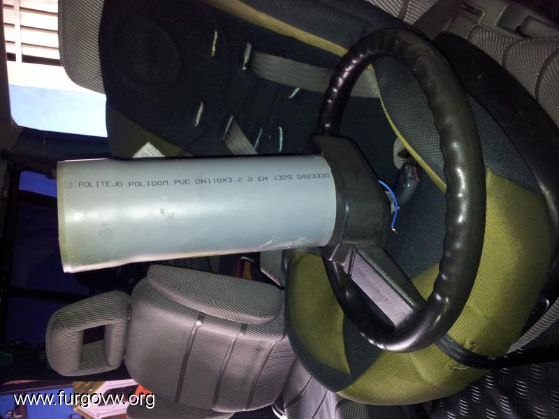

manolo4x4
Bueno pues remato lo del volante, le hago una anilla con un trozo de pvc
Cortado, puesto y pintado, a por otra cosita, saludazos
