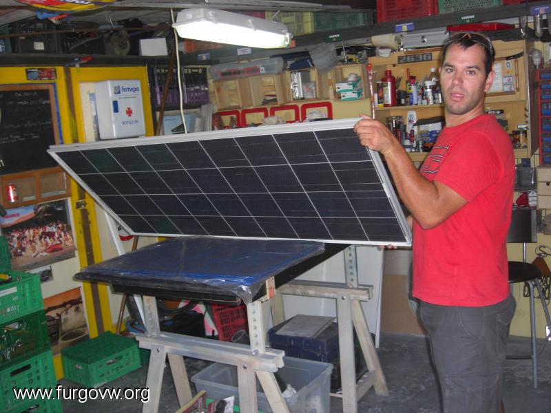

Je, je, je... eso es lo que hemos estado haciendo este fin de semana aquí, pero solo con la placa de FCBeagle,
mando alguna fotico para que veais como ha quedado...

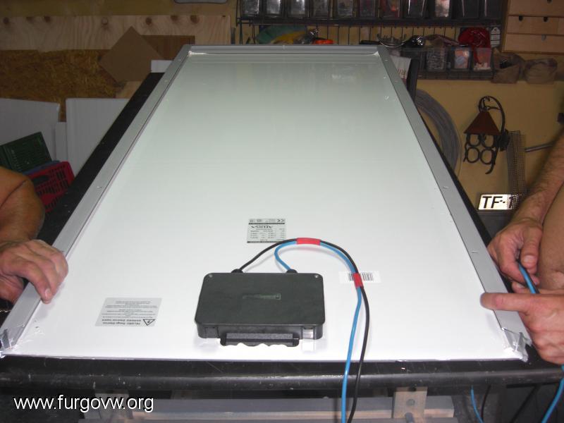

Fran presentando su placa solar

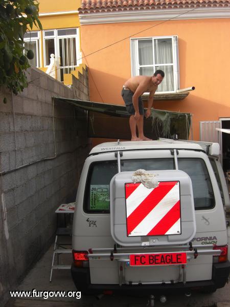

Aquí ya esta en el techo preparandolo para hacer los primeros agujeros... sin goteras, claro

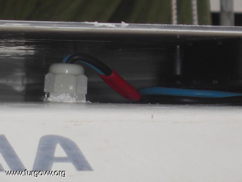

Esto terminando ya el montaje, poniendo la prensa/estopa y enebrando los cables, así quedaron, y sin goteras...

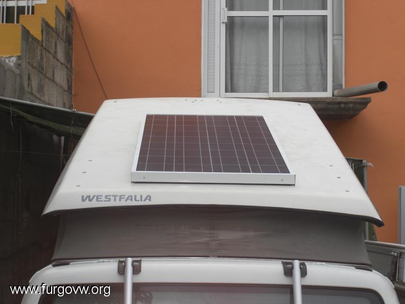

Así es como ha quedado
