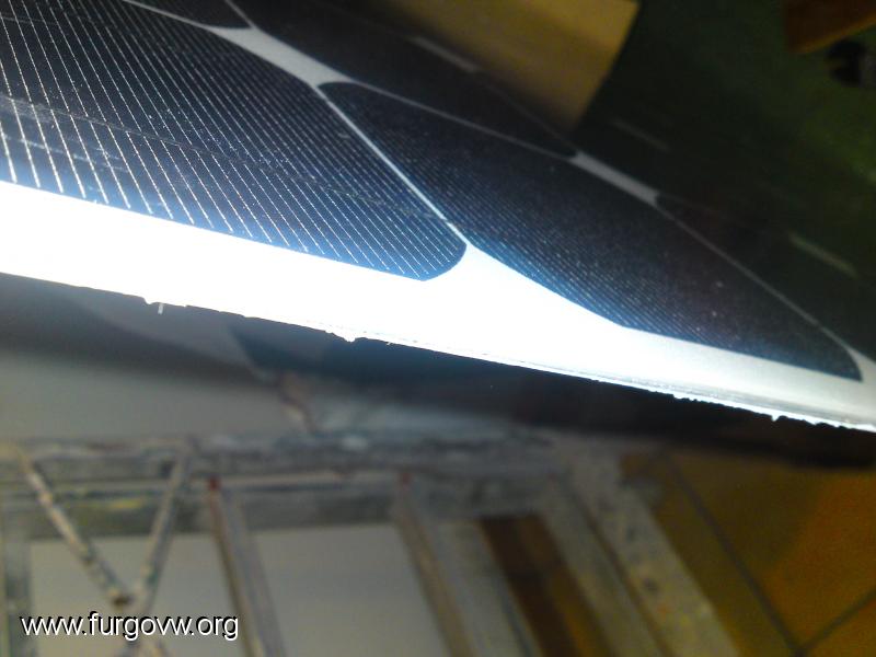

MONTAJE DEL FORERO DCAETANO

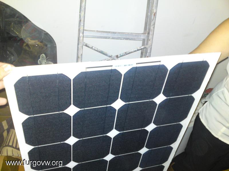

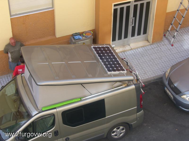

señores mi trafic ya tiene placa

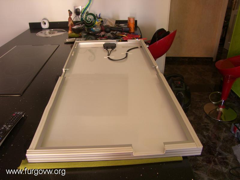

aqui limpiandola despues de hacer los cortes de las betas del techo

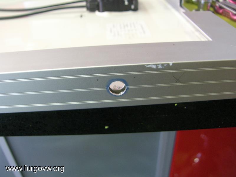

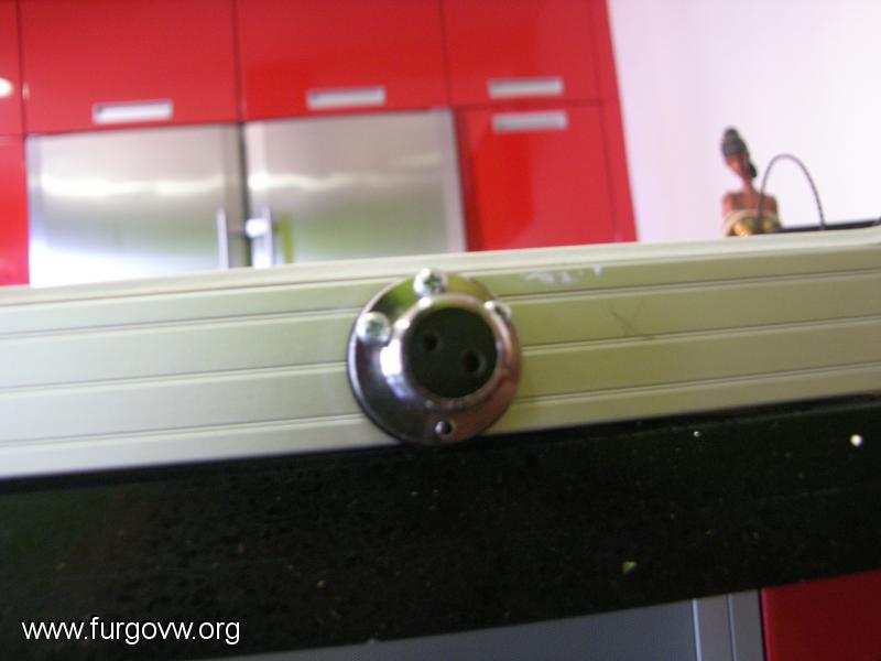

aqui taladrando para colocar el conector marino

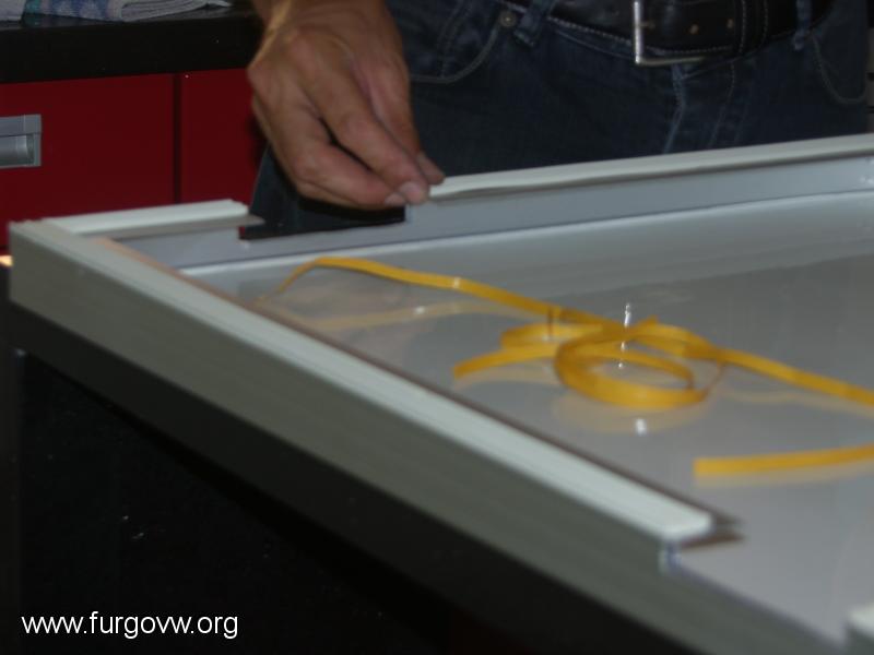

pegandole la goma para que no toque en el techo
preparada para montar
y aquí montada, aproveche los tornillos del techo y le coloque unas L de acero y las taladre a la placa ,los tornillos se los cambie , los que trae son de 2cm y se los puse  de 3

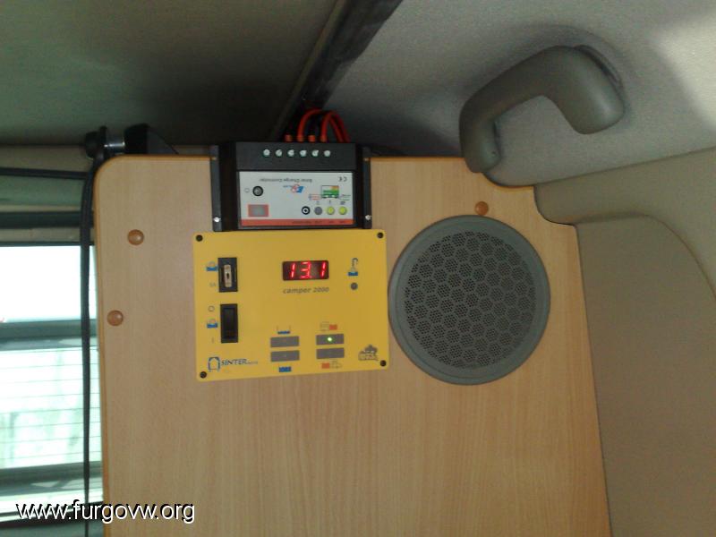

así quedo el regulador en la trafic.

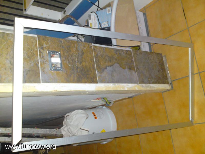

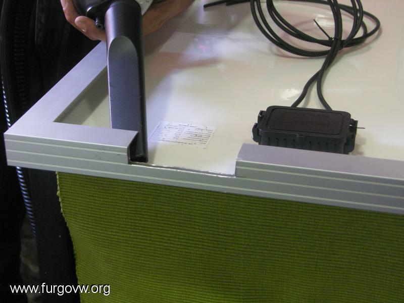

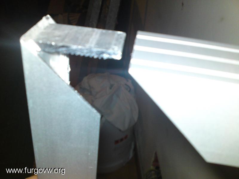

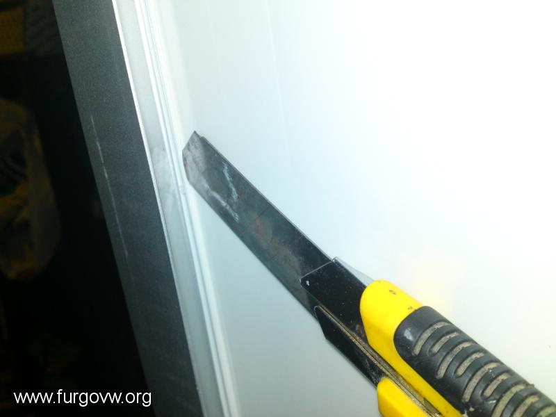

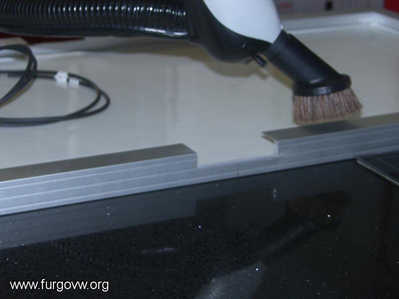

weno gente,,mrco fuera,,dejo unas fotos pa que sirvan de ayuda
se corta con el cuter la silicona y luego a usar el martillo (aunque suene mal),con un trozo de madera y el martillo se le va dando unos golpitos con mucho cuidado hasta conseguir sacar las escuadras
solo hay que sacar dos de las cuaro escuadras
y este es el resultado

estoy pensando que en ves de hacer 3 agujeros hacer 1 de 10x8cm y asi meter la caja completa y no tener que estar manipulando las coneccines de la placa......que opinais? .confuso2
alguien sabe donde podria comprar perfil de aluminio con forma de"u" de 4mm en la parte interior,,si consigo algo se lo pongo,si no cortare el que traia la placa

casifornia lo ke comentas es cortar en la chapa un cuadrado,no? para ke entre toda la caja,es otra opcion,un poco agresiva pero es otra buena opcion  ;)
sobre las U pasate por ronandez,tienen varios perfiles de aluminio en U. ;)
GOFIO
 Creo que en LEROY también trabajan esos perfiles. No tengo claro si la longitud es la adecuada.
Una idea puede ser que si la caja de la U es un poco mas grande, ponerle Sika como venia la original.
nananino
yo tambien he vsito los perfiles en u en leroy de todas maneras puedes usar el del marco q quitastes quitando lo sobrante con la radial lo q no se si merece la pena tanto curro
casifornia
eso es cukiyo cortar un cuafrado en el techo e introducir la caja como viene en la placa,,,es un poco heavy pero es que si hago los 3 agujeros me da rollo que al colocar la placa roce los terminales con la chapa y a tomar por culo la placa,,con techo de fibra es otro rollo  ya que aunque roce no pasa na y ademas me ahorro tener que estar desoldando y volviendo a soldar y total es agujerear el techo igual y el riesgo de que entre agua es el mismo,,,
para el perfil voy a golisniar en leroy y si no lo consigo ire a ronandes,,
pienso que a la hora de pegarla solo le voy a poner sika pos los bordes,como 3 ó 5cm todo alrededor y en la caja porsupuesto,,me refiero en no ponerle sika en el centro de la placa,,o solo algunos puntos salteados para evitar la vibracion,,,lo digo por si hay que quitarla por algun motivo(ojala que no) no tener que destrozar la placa, ya que con lo que pega el sika,,asi si hay que quitarla le meto el cuter alrededor y se despegaria mas facil,,,,que opinais es suficiente no?
