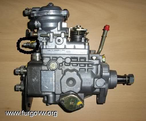

el tornillo de caudal es este
afloja la tuerca y gíralo un cuartito, creo que hacia la izquierda, anota su posición original por si quieres volver atrás y hazlo con cariño que se puede partir que a mi ya me ha pasado...que si para alante que si para atrás... crack!  .panico

Lo he echo y joe que diferncia,en salida tiene mucha mas y sube antes de vueltas,la velocidad punta se mantiene,
pero a 120km/h no veas que humareda.... ;D .vwt3
PD: No le he dado un cuarto de vuelta, le he dado un cuarto y un poco mas......

este es el tornillo caudal, se gira un cuarto a la izquierda o poquito mas no os paseis
