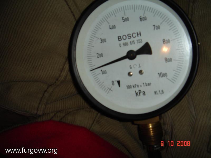

cuidado con apretar los 1.6 td, son motores muy rodados, se les puede sacar mucha chicha, pero con alto riesgo a romperlo, lo digo por propia experiencia
sobretodo controla la presión del turbo que no pase de 0.8 o 0.9, yo lo e llevado a 1.4 y es la ostia mientras no se rompe jajaja

no seamos  .panico que 1.4 soplan los tdis estables reporgramados etc.. etc... creo que hasta 1 bar con la mecanica de serie aguanta, eso si "para mi es mucho mas duro que el 1.9td" ....

los tdi sin programar cortan el turbo electronicamente a 1.5   (los 90 i 110 cv) esto no significa que no puedan soplar mas.
prueba a abrir bien la bomba del jx y dale bien al tornillo del turbo, a altas vueltas vas a pasar del 1 bar sobrado. si te lo digo es porque lo e probado

Pero todo esto es circulando,no?
en parado no se mide....

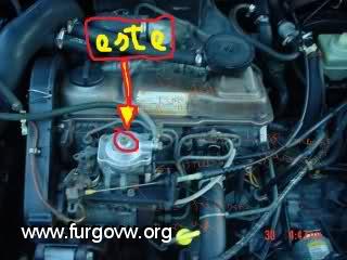

Una cosa, el turbo que hicistes meter o sacar el tornillo, ya que me dijeron que era sacandolo pero no estoy seguro, y le distes a la parte de arriba de la bomba para que hechara menos humo? ¿metistes o apretastes ese tornillo?
aqui en  este otro post que abri hay inforacion ;) ya que abri los dos temas en paralelo...

yo  para corregir lo humos afloje este :roll: despues de haberle dado mas caudal :P
http://www.furgovw.org/index.php?topic=199994.30

Cita de: MINI1300 en Agosto 14, 2010, 04:12:37 am
A CASI UNA VUELTA ENTERA......
