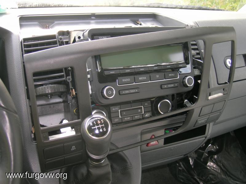

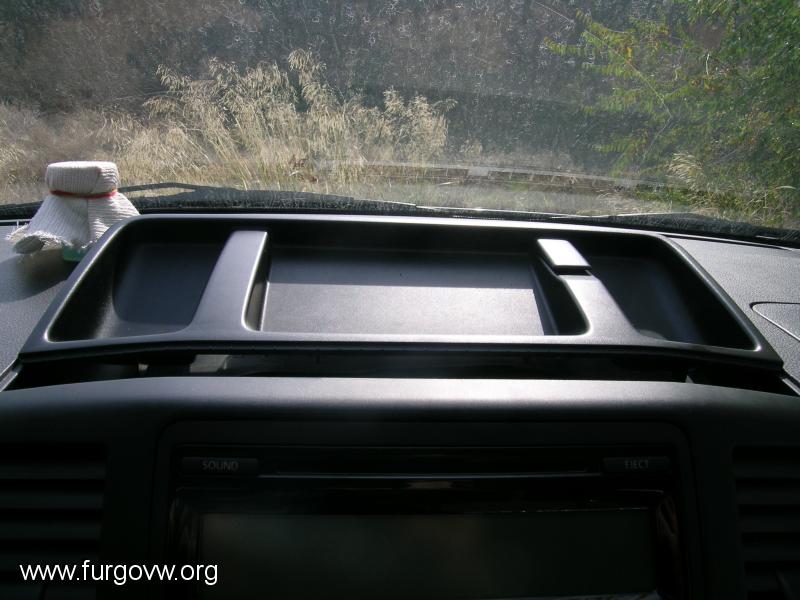

Para sacar la radio es fácil.
Se quita la bandeja de la parte superior del rcd 310 (en mi caso) levantando de la parte de atrás primero.

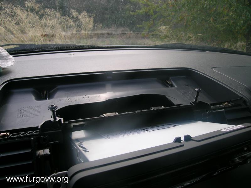

Una vez que se ha sacado la bandeja se han de quitar los dos tornillos que se muestran en la imagen:

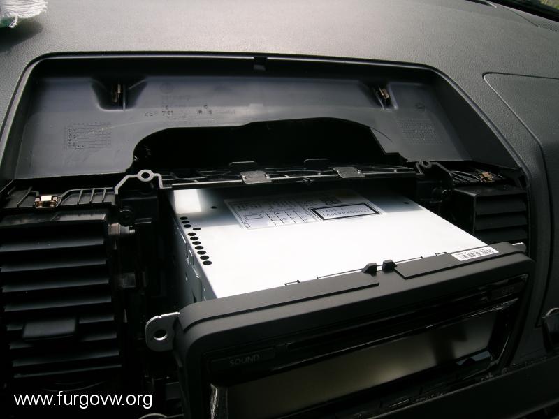

Se quitan los 4 tornillos alrededor del rcd
Imagen de la radio parcialmente sacada
No hace falta ninguna herramienta especial, ni llaves, únicamente un destornillador y algo de cuidado.
Creo que aunque no sea exactamente igual a la mia debe ser similar la forma de sacarla.
