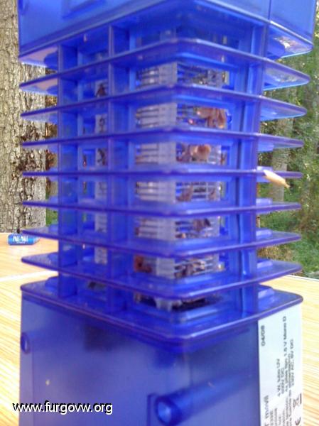

entolium
Julio 25, 2010, 23:03:56 pm #28 Ultima modificación: Julio 26, 2010, 11:44:38 am por entolium
Pues ya hemos vuelto de Soria.
Por la noche había insectos paburrir. Nos metimos en la furgo, cerramos todo y dejamos encendido el chisme, y por la mañana, todos electrocutados en él (bueno todos menos una polilla que se pasó toda la noche intentando suicidarse pero no cabía  ;D. por la mañana la solté, que se lo había ganado).
Picaduras ni una, aunque también es cierto que no había muchos mosquitos y que dormimos tapados (qué gusto de frío, por dios!!!!).
Habrá que ver qué tal en la Albufera, con esos millones de mosquitos rabiosos, pero de momento perfecto.
Edito para meter una foto:

pepedafonte
Coooñe!, pues me alegro un montón!  .palmas. Es una buena noticia para todos! (sobre todo para vosotros, que salísteis ilesos del ataque ;D)
Más o menos, qué medidas tiene el aparatejo en cuestión? (alto x largo x ancho). En cuanto lo vuelva a ver a la venta, pal carrito que se vá...
