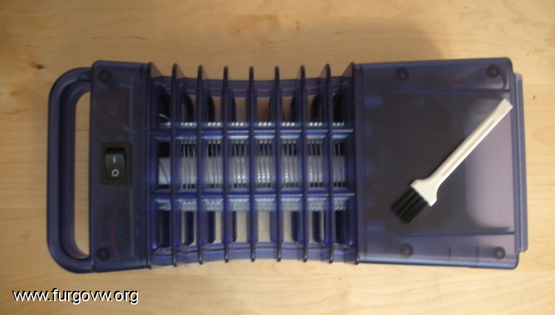

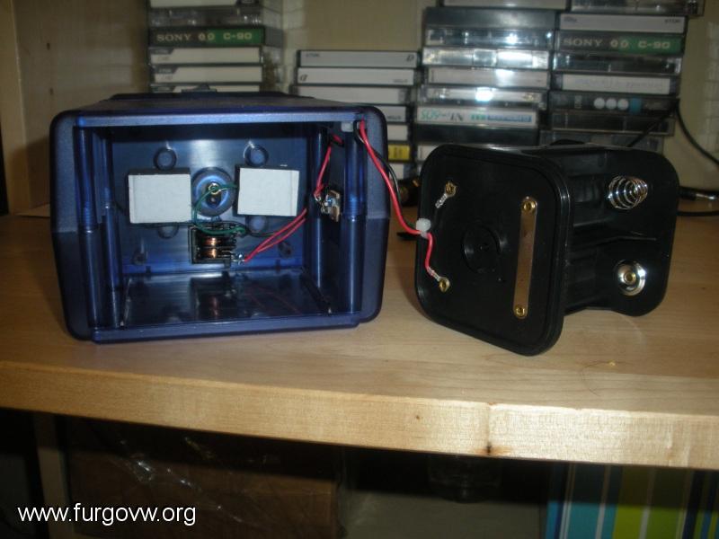

Despues de este fin de semana en la playa, sufriendo las hordas de mosquitos, he pasado por el Leroy Merlin y me he encontrado con esto:
Se trata de un matabichos eléctrico portátil. Puede funcionar con 4 pilas de 1,5v, o con un alimentador de 6v (no incluído), y tiene un consumo de 0,45 A. El precio, 20 €.
Como he visto que puede funcionar con continua, pues me he hecho este brico para conectarlo directamente en la furgo.

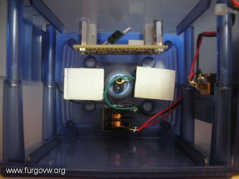

Este es el aspecto interior de la base:

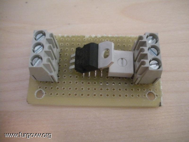

Me he fabricado un regulador de 6v, y hasta 40v de entrada:
http://www.national.com/ds/LM/LM117.pdf
y lo he atornillado en el interior con unos separadores:

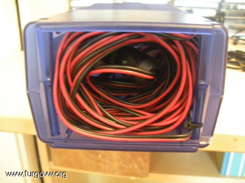

He conectado un cable de 8 metros con su correspondiente conexión de mechero, y todo queda recogido en el compartimento de las pilas:

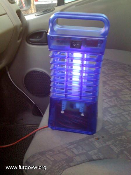

...y finalmente:
Pues eso es todo.Ya os contaré qué tal funciona.

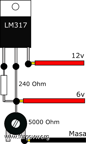

Voy a intentar explicar lo del regulador, pero tened paciencia conmigo.
Los materiales que necesitamos son:
- Regulador ajustable LM317
- Resistencia de 240 Ohmios 1/4 de watio
- Potenciómetro de 5.000 Ohmios (el estándar es 4.700 Ohmios)
El esquema de montaje sería el siguiente:
Entre los 12v y masa se conectaría el conector de mechero, ajustaríamos el potenciómetro hasta obtener los 6v, y de los 6v y masa a los cables del portapilas.
Como es muy sencillo, y requiere muy pocas conexiones, incluso se pueden utilizar unas clemas en lugar de soldar. Después se puede meter todo en una caja de plástico (también las venden en las tiendas de electrónica, o en los huevos kinder  ;D), y pegar la caja en el interior del compartimento.
No se me ocurre nada más que comentar. Si tenéis dudas no os cortéis, que para eso estamos aquí.
