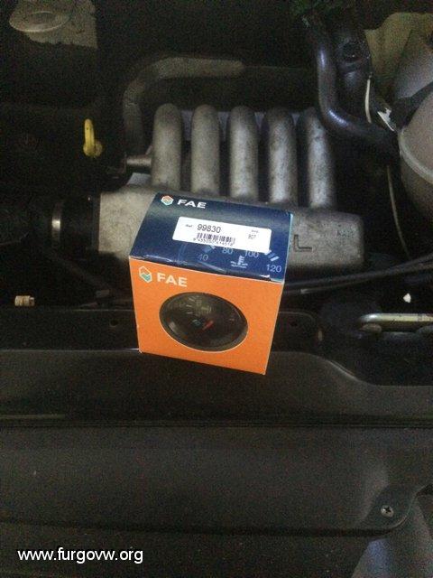

Es el mismo reloj que puse yo hará ya casi 4 años.
Y ningún problema.
Dejo una foto

Stunab
Cita de: davideus en Mayo 03, 2016, 00:20:49 am
Por favor, la referencia del reloj y sensor fae ??
La referencia del que instale yo es 99830, es el kit que incluye el sensor, el reloj, terminales faston y fundas para los conectores.

Vitocat
Vitocat
La misma referencia que la que dice stunab,  es universal....
