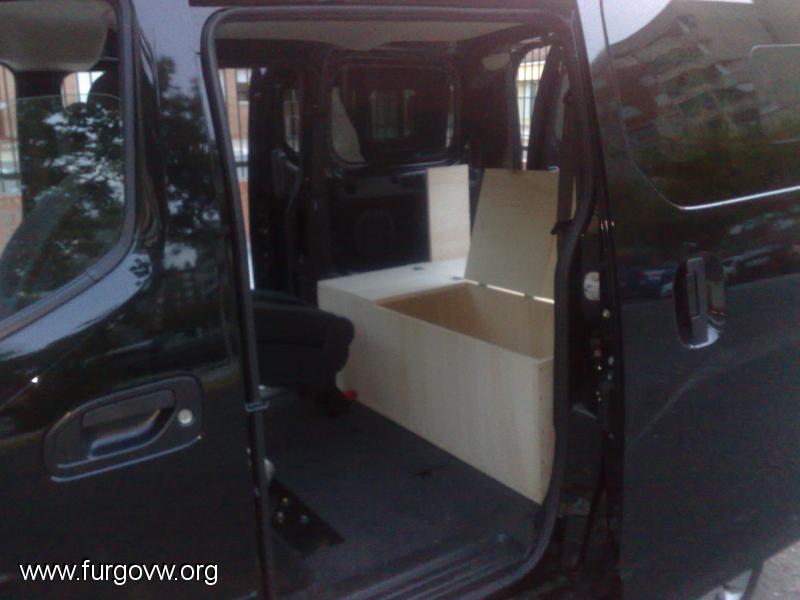

Hola a todos los foreros, somos nuevos en el foro aunque hemos leido bastante del mismo y como resultado de tanto leer guille se decidio a comprar su nv 200. Decidio camperizarla y entre los dos hemos ido copiando algunas de las ideas que mas nos han gustado de las que habeis ido explicando en el foro. Lo malo es que no somos muy manitas ninguno de los dos pero estamos haciendolo lo mejor que podemos.
La idea es camperizarla mediante unos modulos o cajones de madera independientes de manera que la furgo se pueda transformar en no mas de 5 min. encajando unos con otros de manera que se consoliden entre ellos para evitar anclajes a la carrocia y tambien evitar todo tipo de problemas con los señores de verde que te paran por la carretera.
He leido por ahi que alguien hablaba de que no se podian desmontar los asientos de atras, que solo los podia abatir, y si que se pueden desmontar. Para nuestro proyecto los hemos desmontado y guardado en trastero.
Como final resultara una cama para dos personas de 1.20 m de anchura en los pie y 1.25 m de anchura en el tronco. Tambien tendremos una mesa para comer dos personas de manera ancha y comoda y una cocinilla para cocinar desde dentro si llueve o desde fuera si hace buen dia para evitar olores y una pequeña pica. Tambien tendremos unos armarios altillos muy funcionales para guardar todo tipo de objetos y unos baules inferiores debajo de la cama con espacio suficiente para guardar un sinfin de cosas. Por descontado una segunda bateria para conectar una neverilla y algo de iluminacion (leds nos han aconsejado). Todavia estamos leyendoos cosas para intentar colocar una ducha exterior.

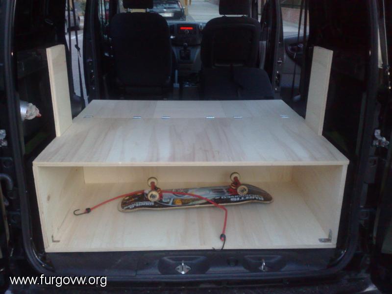

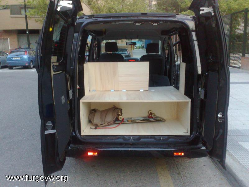

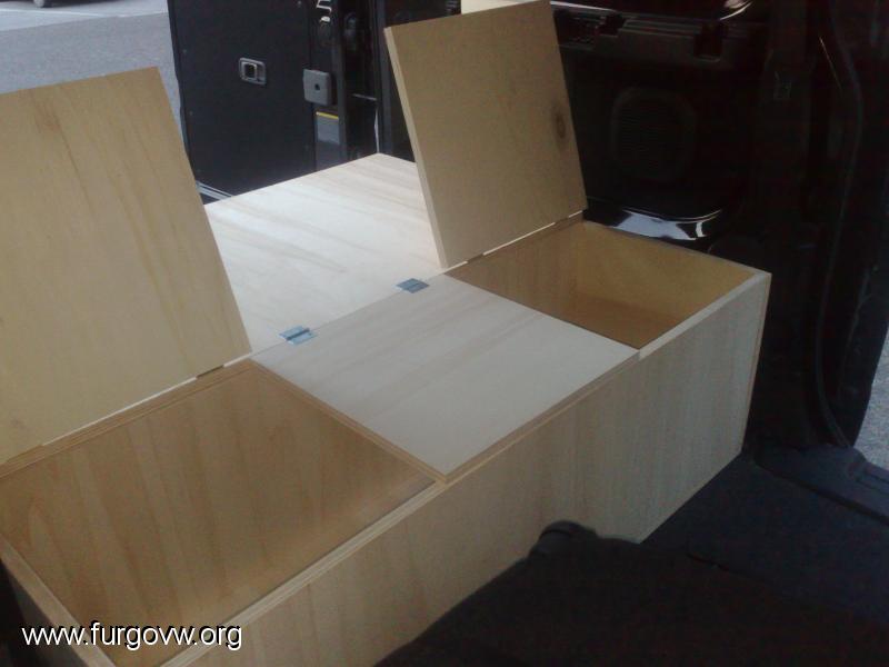

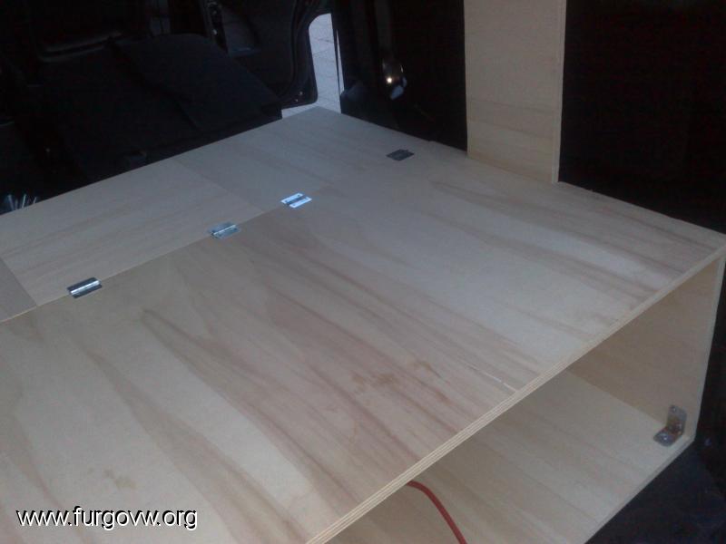

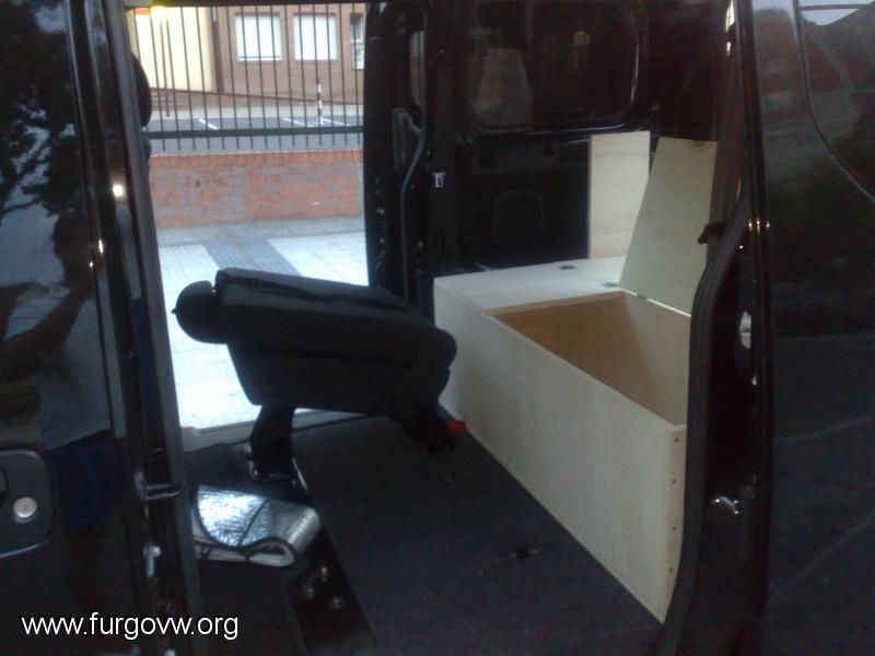

habemus fotos!Pensaba que se me iba a resistir. Como podeis ver en las fotos falta de colocar los separadores de los arcones traseros. Como tambien se ve solo hay colocado un asiento de los tres de la fila de atras, que cuando coloquemos los sigientes modulos habra que quitarlo.
Este modulo no lleva ningun tipo de sujeccion porque va encajado entre los pasos de rueda. Si estan los asientos de atras se queda encajado con estos, y cuando los quitemos quedara encajado con los modulos delanteros a los asientos de conductor y copiloto. Luego manita de barniz y pintura guapa.

      Has innovado viejo, no habia visto nada igual, a ver si logro entenderlo me cuesta ver la distribución  .loco2.
guille y adri
gracias por lo de innovador jose manuel, voy a intentar explicarte la distrbucion.

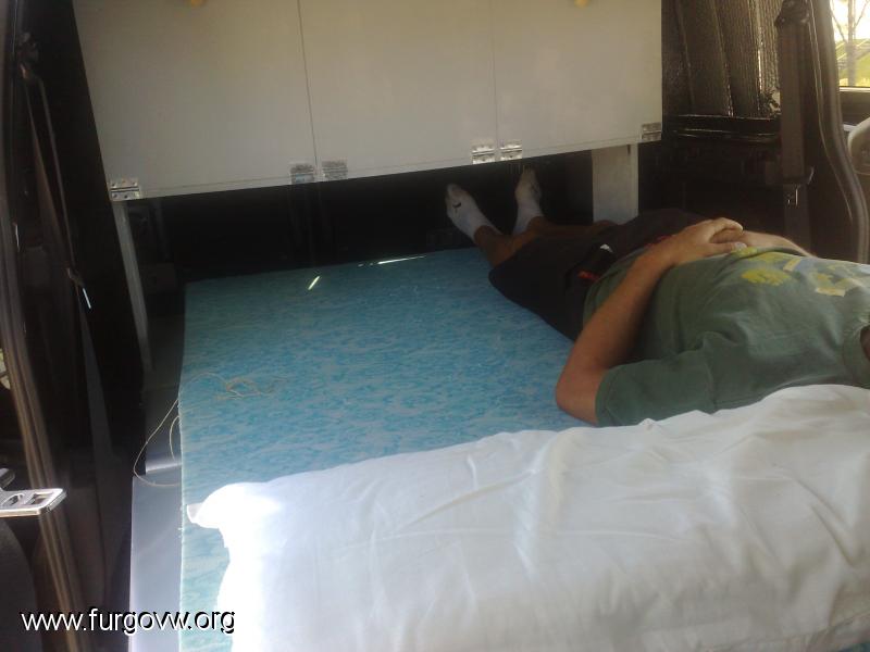

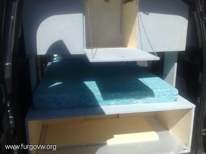

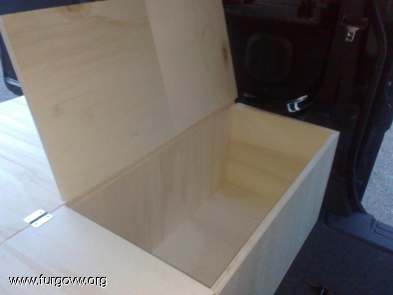

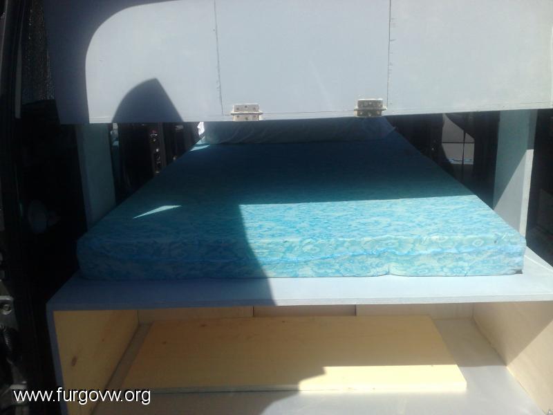

en la parte tasera un baul con entrada por detras y tres baules con acceso desde el interior, todo esto en una misma pieza de madera. Encima de este "modulo" otro baul a modo de altillo dividido en tres. Se abren desde dentro los tres y el del centro tambien tiene una puerta para abrirlo desde fuera.

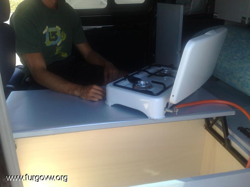

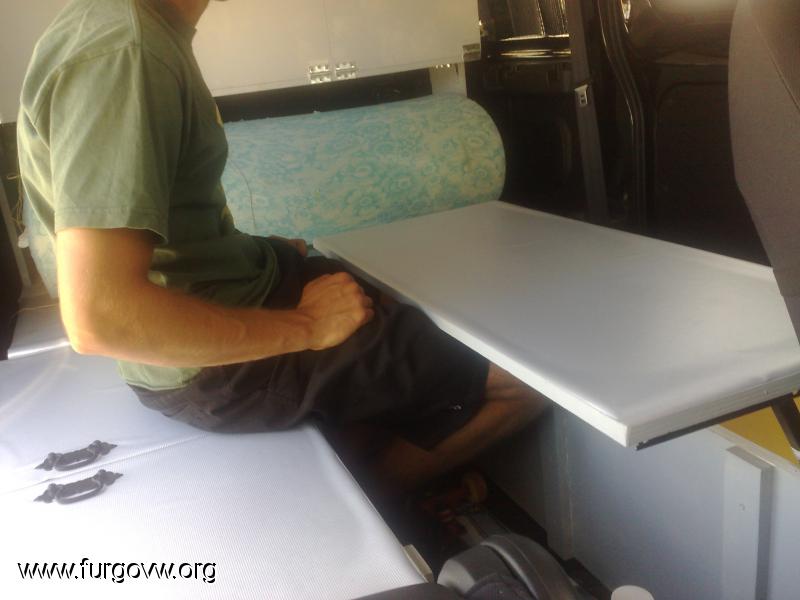

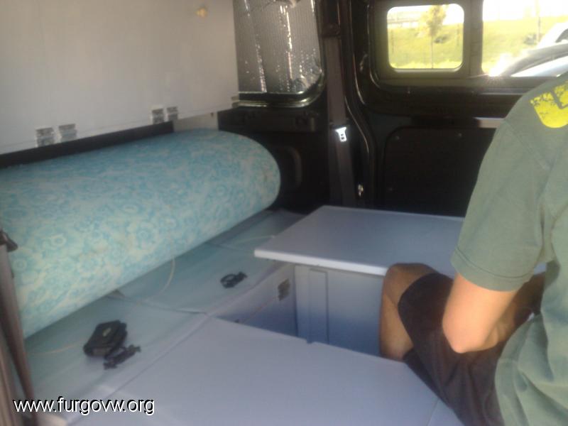

En la parte en la que estarian los asientos de los pasajeros hay 2 baules delante de las dos puertas correderas y separados entre ellos. La funcion de un baul ademas de despensa tambien es ser asiento y el otro baul ademas de despensa hace de mesa. Le colocamos unas visagras de estas que sube la mesa y te la acerca. Asi cuando comes tienes la mesa cerca y sitio para las piernas.
Cuando quieres hacer la cama tan solo tienes que poner ina tabla entre los dos baules y poner el colchon.
Un pequeño detalle es una trampilla en el centro para poder llevar los esquis dentro de la furgo.
Espero haberte aclarado algo.
