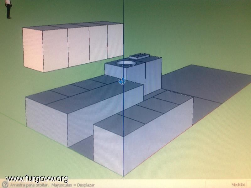

Bueno aqui tienes un par de fotos de un croquis que he hecho con un programa en tres dimensiones. Supongo que se entiende pero te explico por si acaso.
Esta hecho con las medidas de la transit batalla corta techo bajo. Si la tuya es la de la foto aun podras permitirte algun lujito mayor.
La idea es poner la cama en posicion transversal ecima de los pasos de rueda traseros con una medida de 150 cm de ancho por 175 aprox de larga. Esto solo vale para personas de menos de 185cm, a partir de ahi problemas. Como se ve en la foto una parte haria de asiento ademas de arcon, una parte libre para los pies, otra parte con visagras para levantarla y acercarla al asiento a modo de mesa y la cuarta parte otro arcon.encima de la mesa y el arcon,a 40 cm, un altillo tan ancho como la cama y de 50 cm de altura por 60 de profundidad. En el hueco de las piernas colocariamos una tabla para que la cama quedara plana.
Entre la cama y el asiento del conductor colocaria el armario de cocina de 110 cm de anchura, 50 cm de profundidad y 60 cm de altura.
El  sistema en si no es ninguna maravilla. Para mi lo mas novedoso es el altillo porque caben muchisimas cosas y es un hueco que se suele desaprovechar. Ademas con una puerta abierta del altillo puedes poner un portatil encima para ver pelis mientras duermes o comes.
Espero que te sirva de ayuda.

Pues es mas o menos lo que yo había pensado.
Dos arcones iguales con mesa convertible en cama y unos altillos donde quepan.
Lo que no sé es si caben los altillos encima de los arcones sin que te des en la cabeza, ya que mi furgo es semielevada. Yo había pensado ponerlos en el resto de la furgo, donde no te sientas.
Y luego poner la cocina en el lado de la puerta corredera, o sea, en frente de donde tu lo has puesto, y otro mueble para ropa, potty, y algo mas en el sitio que tu has puesto la cocina.
Eso si no le pongo un techo alto transplantado y entonces pondría un aseo con ducha y varias cosas cambiarían.
Pero básicamente sí, esa es la idea.

Bueno otatono, los altillos irian en la parte de la cama donde estarian los pies mientras dormimos, y nos quedaria delante de la cara cuando estuvieramos sentados en posicion de mesa. Si te fijas en las fotos, la tabla que no esta rallada, es la que haria de mesa, y se elevaria encima de nuestras rodillas para comer.
El altillo se puede sustitir por una pequeña cama si tienes un niño ya que haria 1,50 de larga.En mi opinion pongo la cocina ahi porque creo que ya hay suficientes armarios para llevar de todo aun iendo acompañado de una mujer (es broma, no se vaya a molestar nadie).
Quiero que sepas que he estado buceando por la pag y e copiado un par de ideas que para tu furgo te vendrian bastante bien aunque reconozco que es rizar el rizo. Esta nueva idea es poniendo una ducha en la parte posterior utilizando uno de los baules para guardar las cosas.
