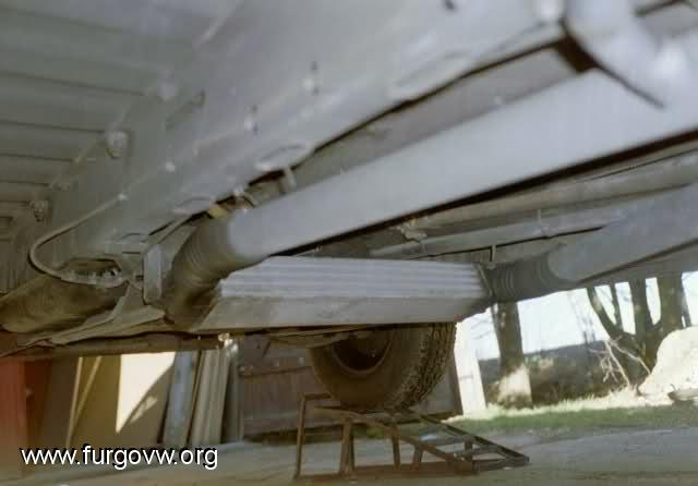

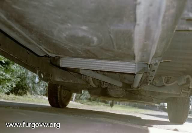

.fotografo
y que motor llevas tu montado??porque yo a mi t3 1.6td le meti ese intercooler y se cagaba las patas abajo no paasava ni de 80km/h.....
haizkolari
no...si esa furgo no es mia las fotos me las mandó Joan Nevada hace un tiempo y era por aportar algo, ya que nadie pone fotos de sus inventos...yo creo que tiene demasiada tubería y no debe ser muy efectivo o no se le saca el rendimiento mas óptimo... esos tubos son mas largos que un dia sin pan  ;D
