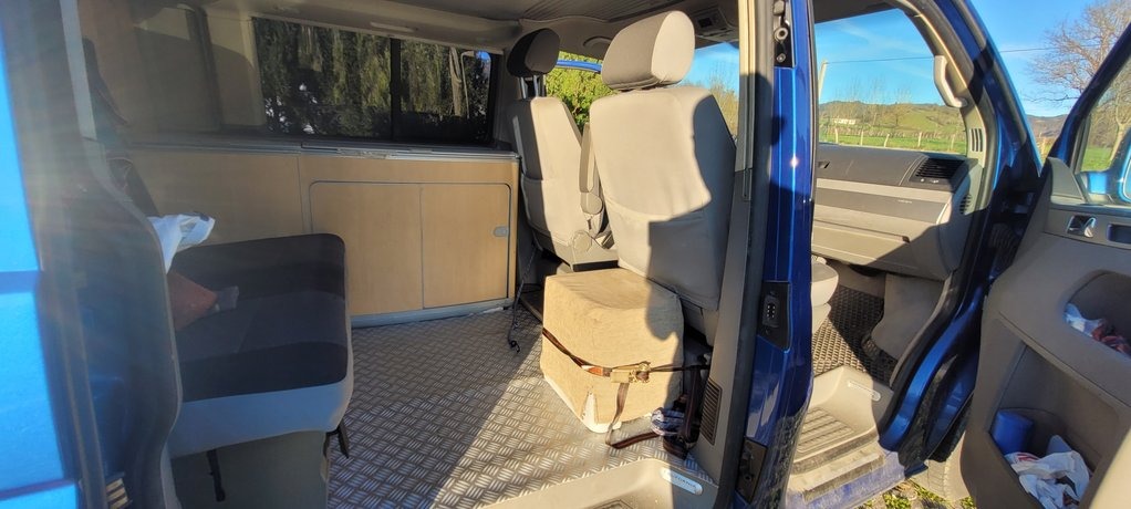

Nosotros solemos llevar el poty detrás del asiento del copiloto, atado con una cincha con tensor de carraca que rodea por la parte de abajo al asiento del copiloto y al poty.
De esa manera creemos que va seguro, la duda que tengo es si es legal llevarlo así o pueden multar...

Ahi va seguro, (si lo pones en una caja te sirve de banco). Pero si en carretera te lo miran, (con el movimiento se hace presio´n) y pueden saltar fluidos a modo volcan... .panico

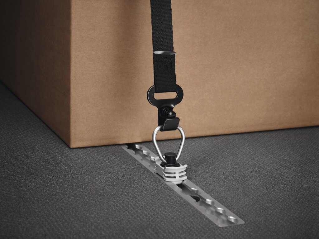

Si no me equivoco solo se podría llevar si fuera sujeto a las argollas de carga o a las guías. Es decir, que va seguro pero no "legal".

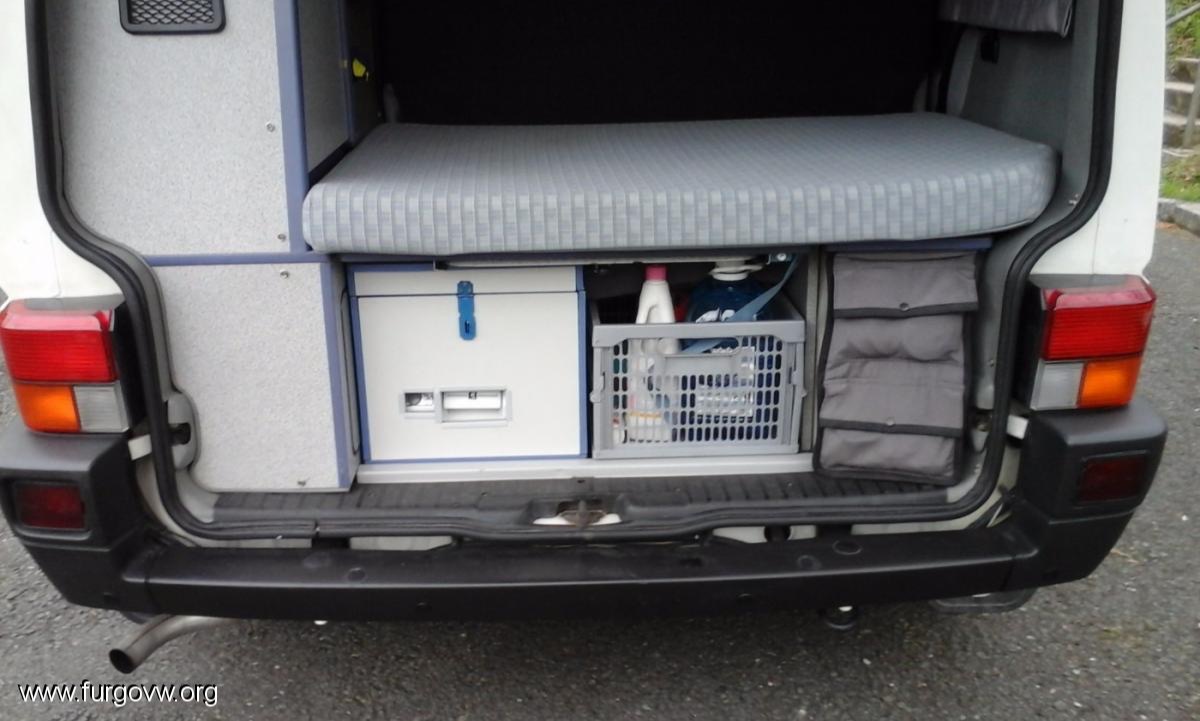

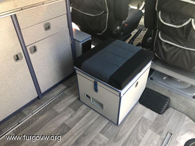

Yo en mi anterior T4 tampoco lo até y jamás se movió. Desconozco cómo es exactamente tu T5 pero en mi caso lo hice el mueble para que encajase justo entre las 2 salidas de aire de atrás. Algo tendrás por ahí para poder hacer algo similar...
Aunque también a veces lo llavaba en el maletero
También podrías poner en el suelo unos topes o algún tipo de canaleta para hacerlo encajar. Con algo de solo 5 mm de altura ya no se movería.

Así es como lo solemos llevar nosotros, creo que intentaré llevarlo en el maletero en los viajes largos por si acaso...

Que chulada de mueble!

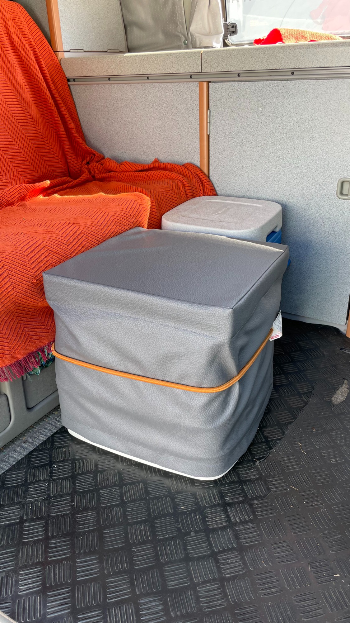

Pensábamos que con llevarlo atado de alguna manera ya valía para que fuera legal. Aunque mas bien lo hacemos por seguridad en caso de accidente. Nosotros lo llevamos con la funda de Madridcamper y sujeto con un pulpo a los asientos de atrás.
Los pulpos están fijos con unas bridas para no tener que reengancharlos si se sueltan.
Aunque si es un viaje corto y vamos despejados en la parte baja de atrás, lo metemos ahí siempre que se puede.

Yo en mi furgo lo llevo cogido con un pulpo de goma de esos alrededor, a una argolla de quita y pon que se coge en los carriles de los asientos traseros, con eso no se mueve ni un milímetro ni por caminos difíciles.
