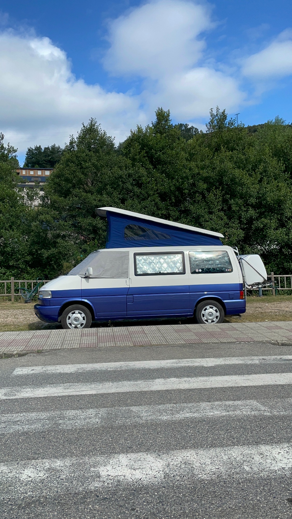

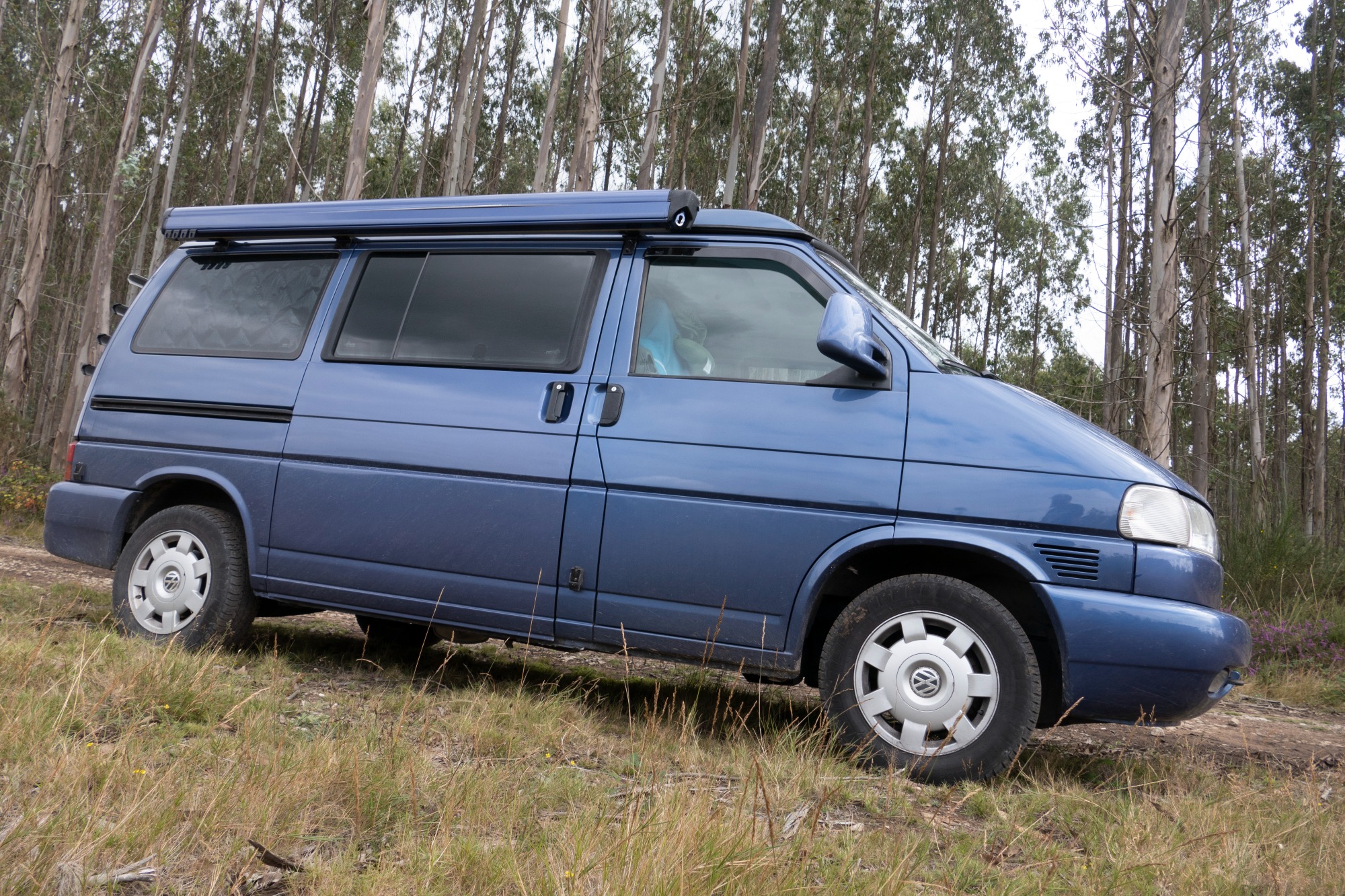

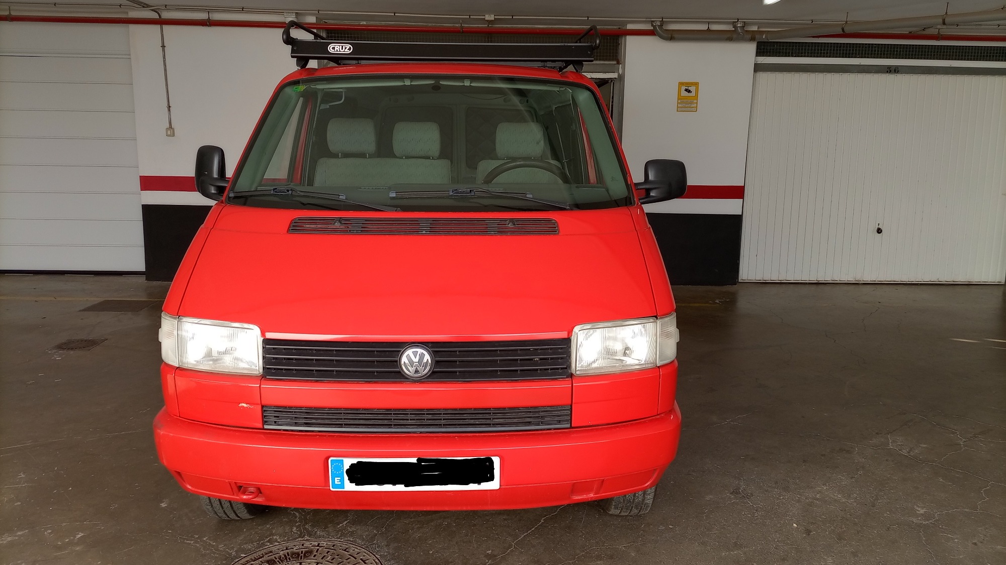

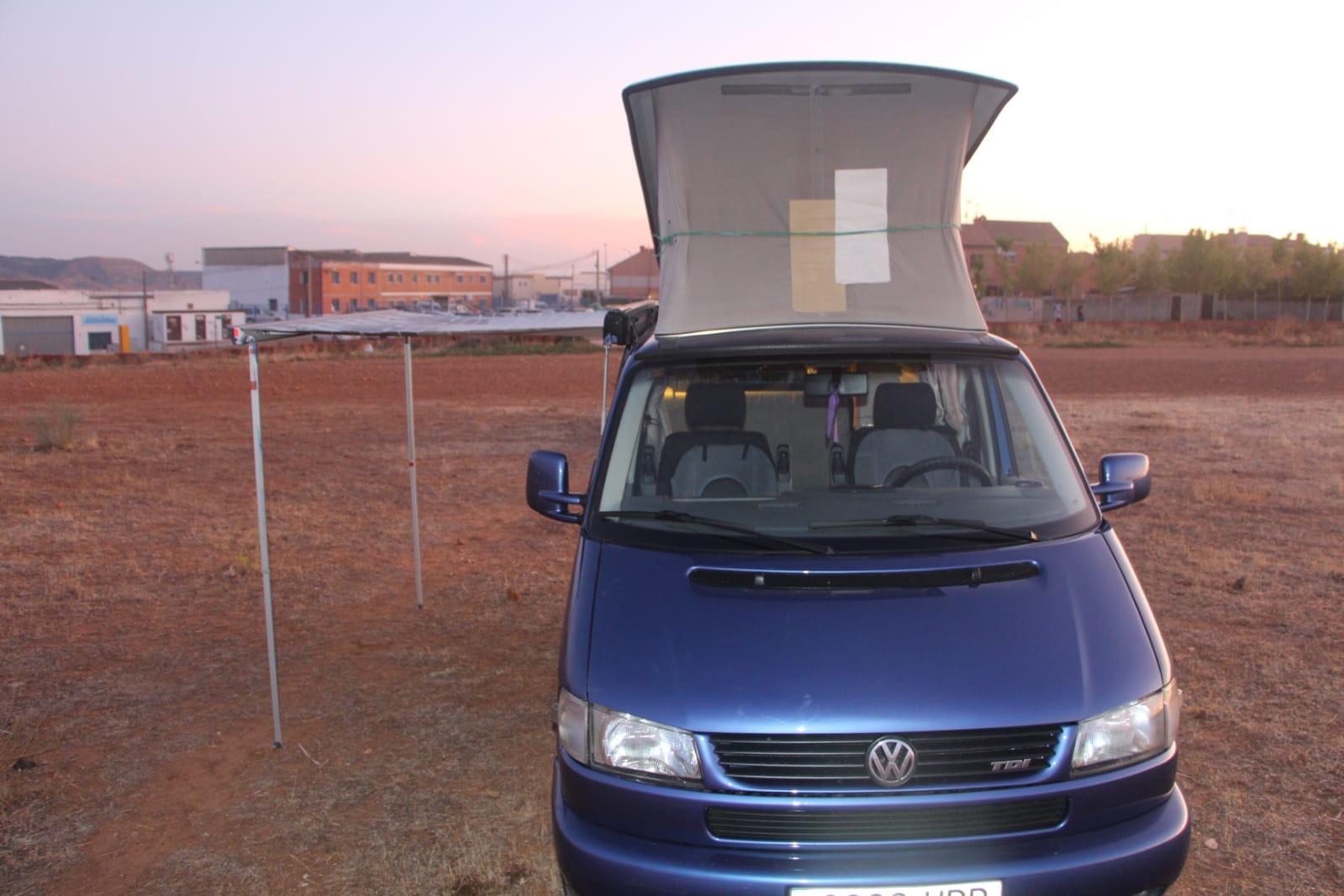

Hola! Somos Álex y Montse y en Septiembre 2019 nos hicimos con esta preciosa (2.5TDI):
Vino de Alemania y antes que nosotros ha tenido 2 dueños más (que sepamos).

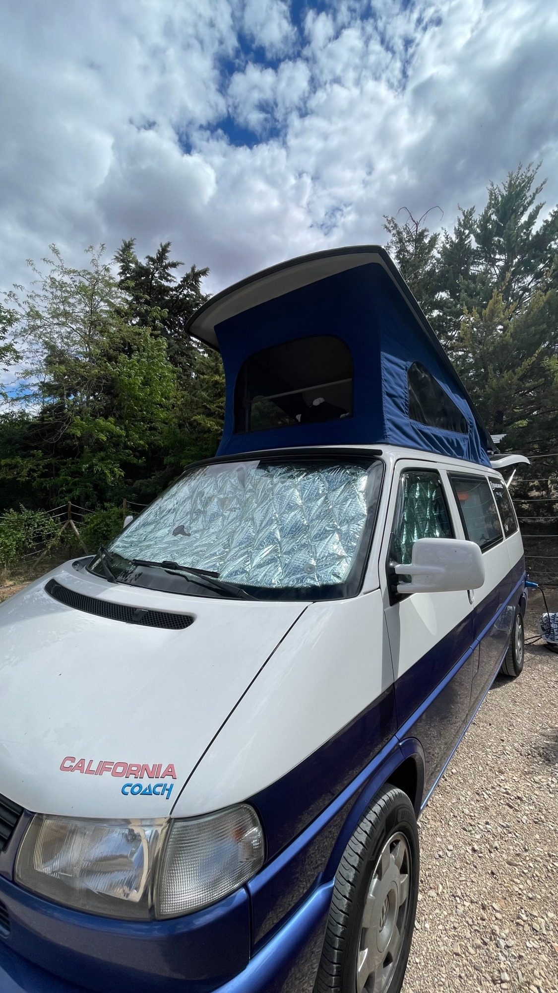

Por dentro está prácticamente nueva y con todo original, en cuanto a carrocería y motor la verdad es que ahí es donde más hemos tenido que invertir porque no estaba muy bien mantenida que digamos  .panico
Tuvimos que cambiarle todo el tubo de escape, la lona, rehacer los bajos por óxido y muchas cosas más... y por eso ahora luce tal que así:

Felicidades y sobre todo...
... GRACIAS!
Gracias por mantener y dar una nueva vida a esa T4. Sin duda el look bicolor les favorece ;)
Gracias también por esta presentación, completa, con info de la furgo que tienes, con fotos...

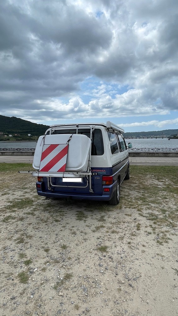

Hola!!

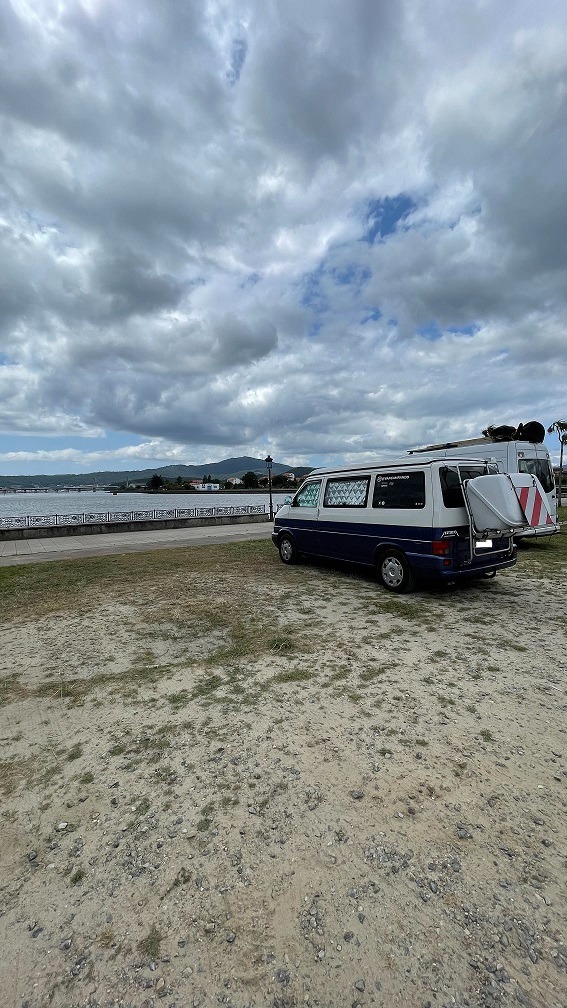

Es un Fiamma Box :) Creo recordar el 320... no nos acordamos bien al final cual compramos por que estuvimos dudando entre dos modelos, nos decantamos al final por este por que cabe perfectamente dentro entre los asientos. Una ventaja ya que por ejemplo nos permitió poder guardarlo dentro cuando viajamos en ferry a UK y así no tener que ir con el porta bicis abierto y tener que especificar mas m de largo... (buscaré a ver si encuentro la factura o algo que confirme cual es).
¡Unas fotitos por detrás! (Rebuscaré a ver si encuentro alguna de él abierto pero creo que no tenemos ninguna...)
Estamos contentos con él por que caben muchas cosas, la única pega es que inutilizas el portón trasero y cada vez que tienes que recargar aguas limpias es un rollo. Por eso estamos pensando (cuando el bolsillo nos lo permita) buscar algún modelo que vaya en la bola y que nos permita abrir el portón trasero con comodidad...
¡Si tienes alguna otra duda al respecto no dudes en decirnos!

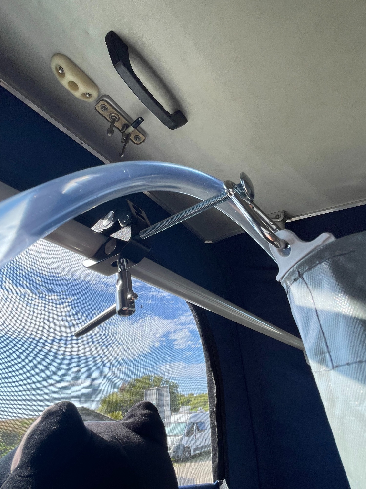

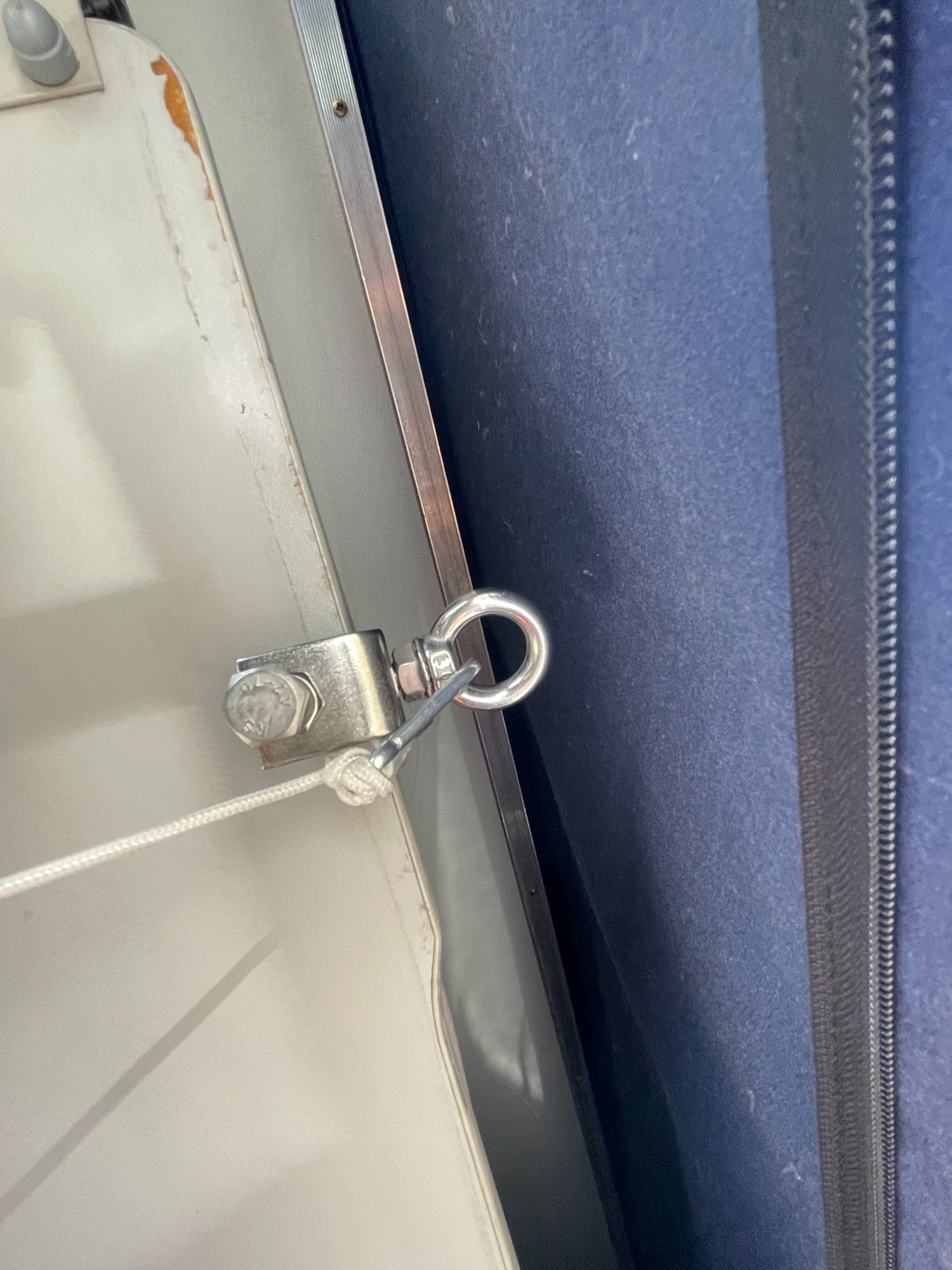

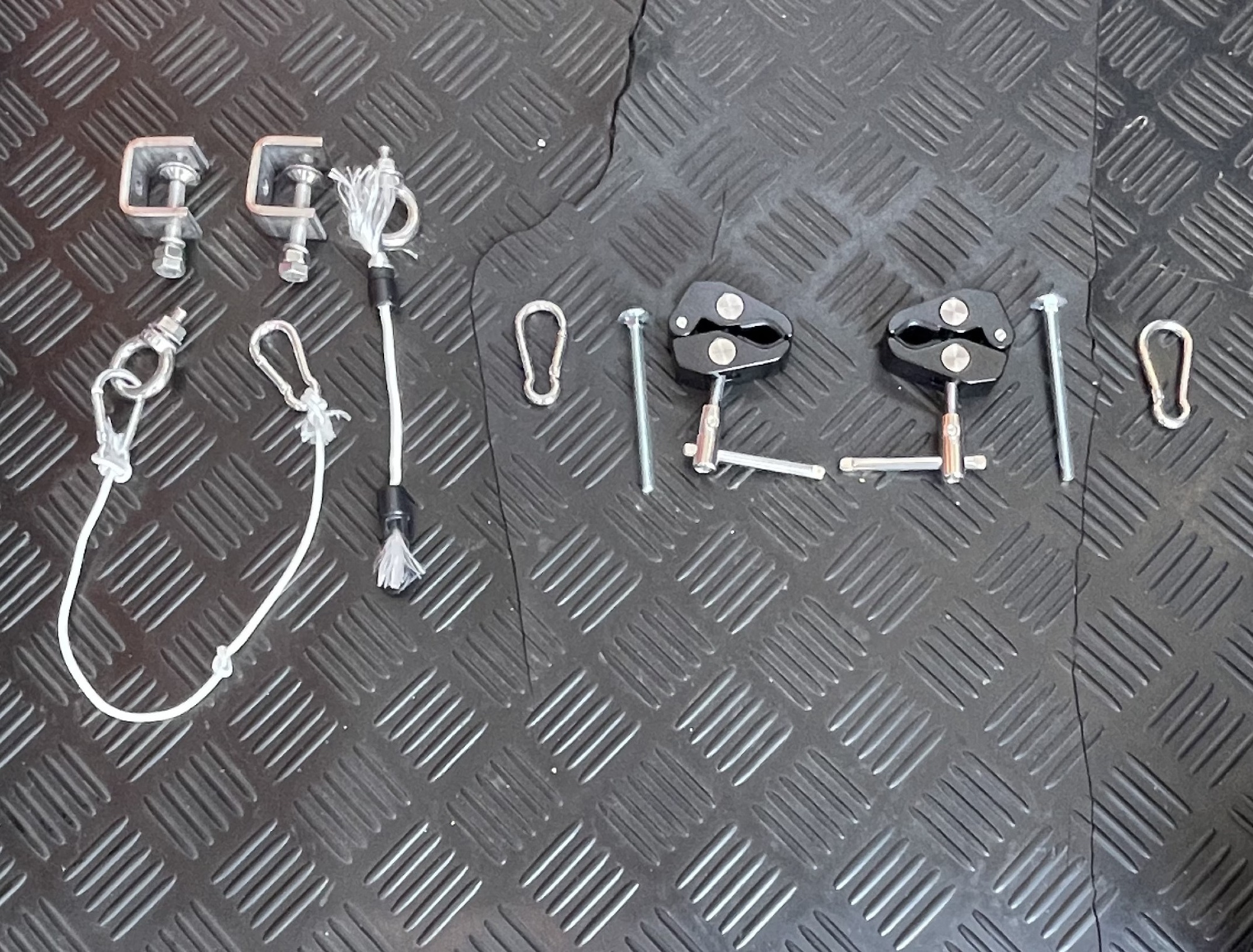

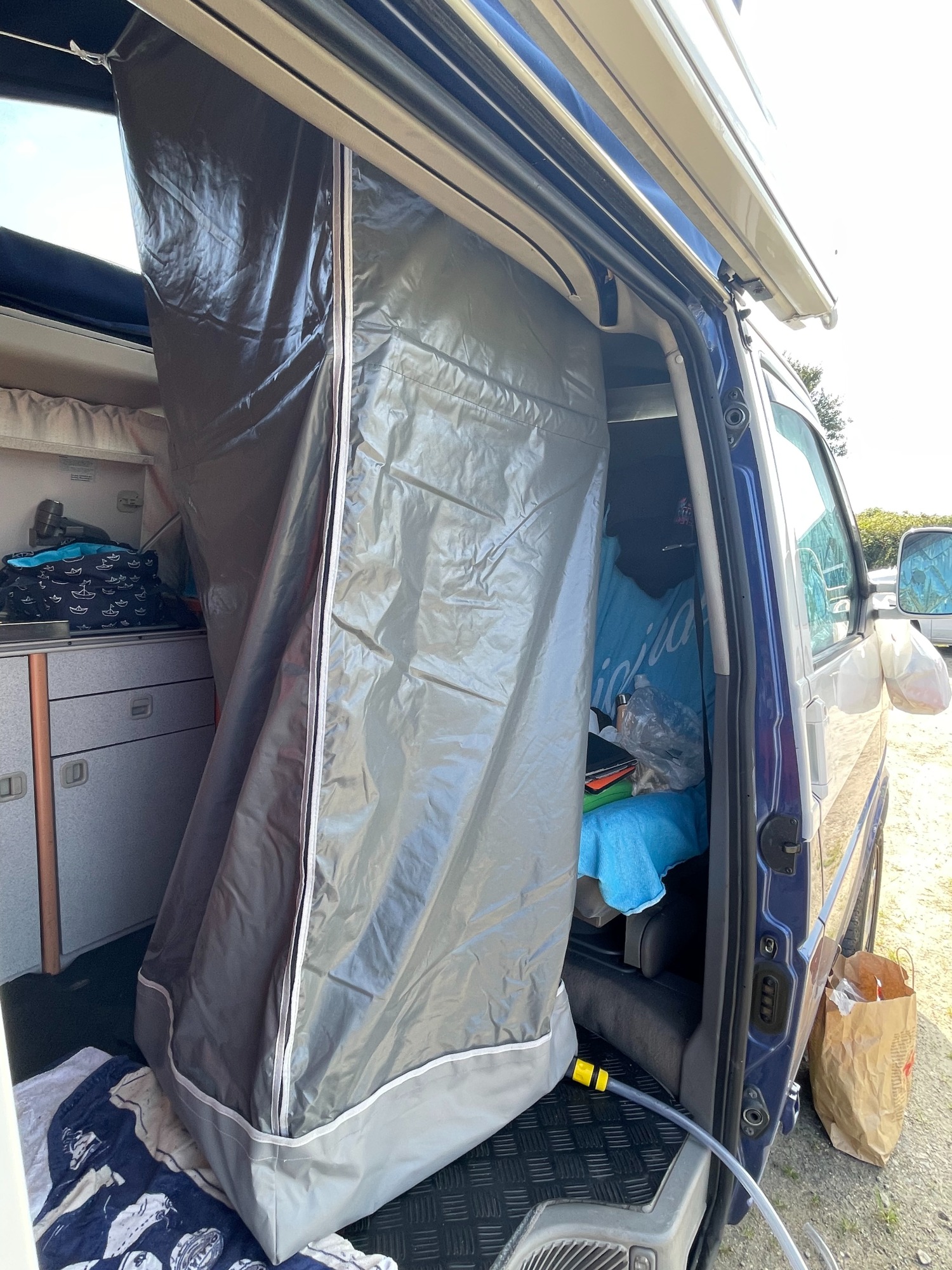

Un tema pendiente que teníamos en la Festi y que llevábamos tiempo querer incorporar para hacernos mas independientes de los campings: la ducha Thais. Hemos ideado un sistema que dedicándole un par de minutos mas al montaje nos ha evitado el tener que taladrarla para poder sujetar la ducha (no sé si alguien lo habrá comentado ya antes):
Kit de sujeción:
Las abrazaderas son para sujetar en la base de la cama elevable. En cada esquina hay uno:
Los otros dos son para sujetar en la barra de la H del techo elevable, tamibén dos en cada esquina:

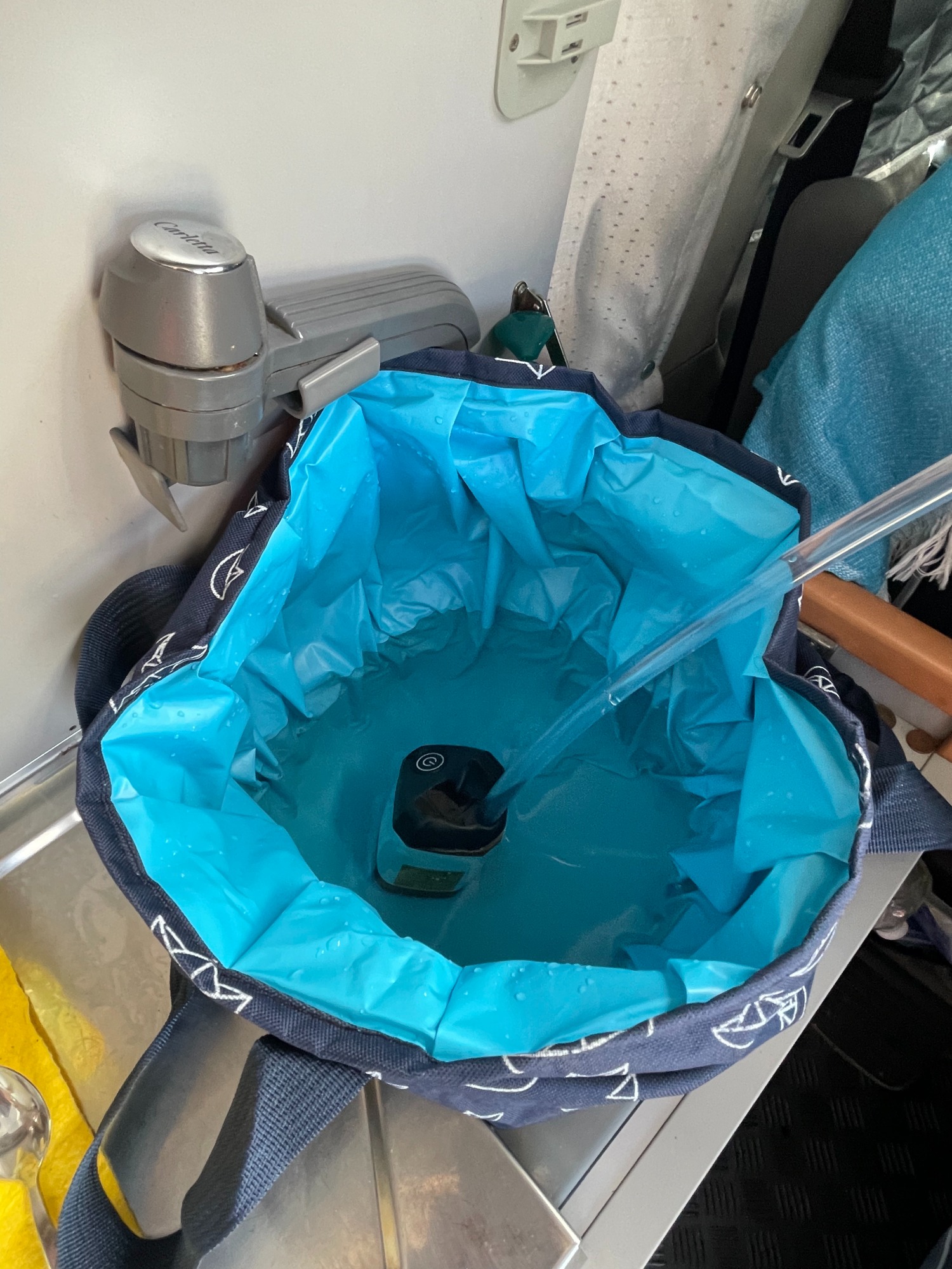

Donde dejamos el agua limpia con la bomba:
Como queda montada:
Si alguien tiene dudas o quiere que le pasemos referencia de alguna cosa, encantados de compartir!  :)
