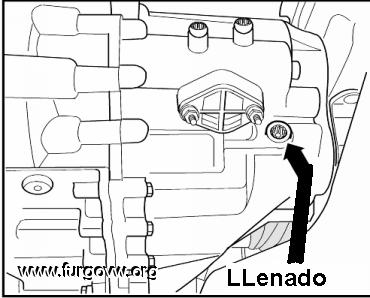

donde esta el tornillo de llenado de la caja de cambios??
para revisar como decis o rellenare en caso de escasez,cual seria el sintoma de una caja de cambios con falta de aceite?
en mi caso la mia es 6 vel tiene 160.000 km y creo no se ha cambiado nunca,la verdad me gustraria poder mirarlo
saludos y gracias

Cita de: multikone en Agosto 03, 2010, 02:27:49 am
saludos y gracias
Ver imagen donde esta el tornillo de llenado de la caja de cambios , en la parte inferior tienes el de vaciado.
Hay dos tipos de tornillo uno es con hueco hexagonal y el otro con estriado .
Si no hay perdidas en la caja de cambio es poco probable la falta de aceite .
Pero si es recomendable verificar su nivel .
