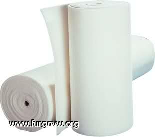

la manta filtrante es lo ideal,a la vista te parecera mas tupido ke el de carbon activo,pero pasa la misma cantidad de aire,comprovado,soy instalador de aire acondicionado y tecnico de neveras ,por si no te fias http://www.furgovw.org/index.php?topic=140323.0   ;D
lo de meter varias capas,eso si ke  .nono ,solo una,lo ke tienes ke tener en cuenta es la limpieza del filtro,minimo cada 6 meses,lo sacas lo limpias con agua,lo escurres y lo vuelves a colocar.

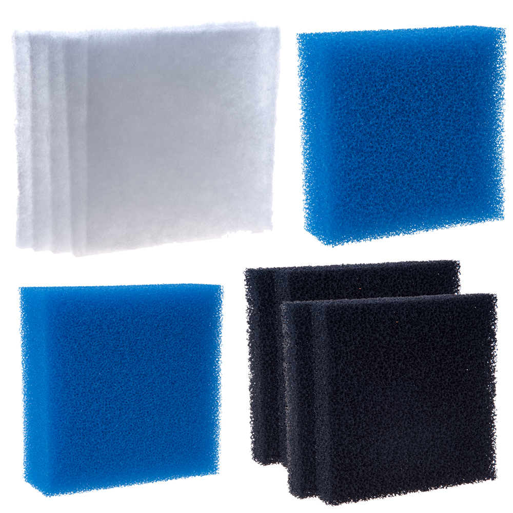

Curioseando he visto que hay unos filtros que son muy parecidos a los de la furgo y...son de ACUARIO... http://www.zooplus.es/bilder/2/11485_jumbo_set_2.jpg
Hay dos de color azul, uno más tupido que el otro.A simple vista juraría que el que es de filtro más grueso es igual que el que lleva la furgo...pero cuadrado.

el negro es igual al original,de carbon activo,pero con el mismo inconveniente,con el tiempo y la humedad,se desasen  :-\ ,en cambio la manta filtrante no,aki tienes una foto de la ke digo yo

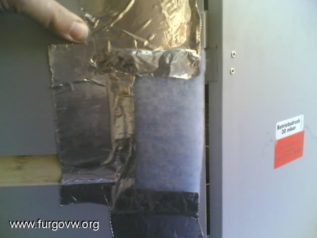

o como esta ,ke es la ke yo uso,ke es de doble capa
