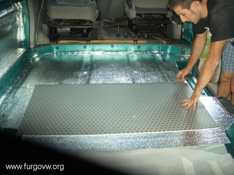

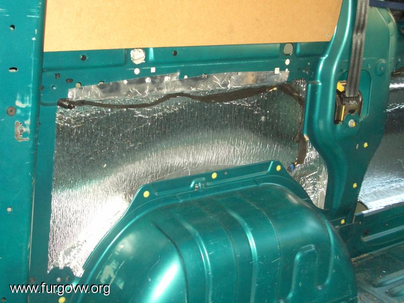

Empezamos aislando con caloractiv del Leroy Merlin, los paneles laterales y el suelo... todavía no he hecho el techo, pero la intención es de aislarlo también. Ahí van unas fotillos, que es lo que más os gusta.
Paneles laterales pegados con cinta de doble cara + syka-flex.

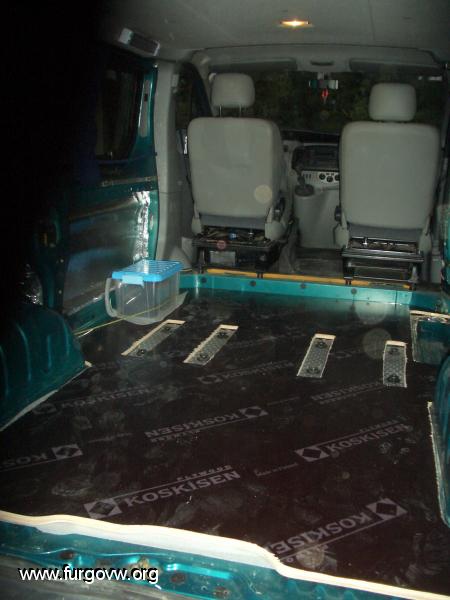

el suelo también aislado, colocando una tira de syntasol para que quede conjuntado con los agujeros de los anclajes del asiento:

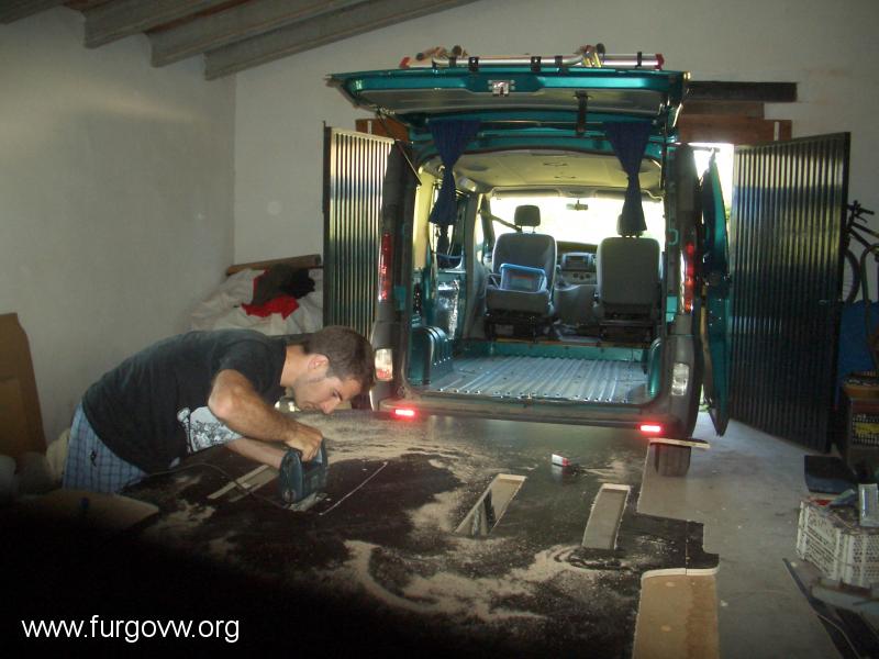

Encima del aislante colocamos un tablero de madera, tablero fenólico finlandés de 15mm.... que por cierto, me cobraron 117€!! lo encontré un poco caro, pero en fin... queria utilizar material de calidad.
Ahí estaba haciendo los agujeros de los anclajes, intentando ajustarlos al máximo para que quedara curiosito...
y presentación del tablero de madera...
Ahora mismo ya está forado con syntasol, a ver si le hecho unas fotos y enseño el resultado definitivo, que ha sido mejor de lo que me esperaba para ser la primera vez.

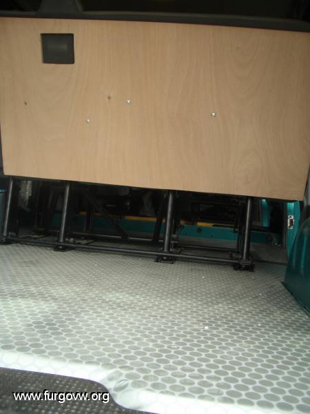

Bueno , ahí van unas fotos del suelo, con el syntasol ya colocado (todaví falta colocar los embellecedores que unen con la parte de adelante).

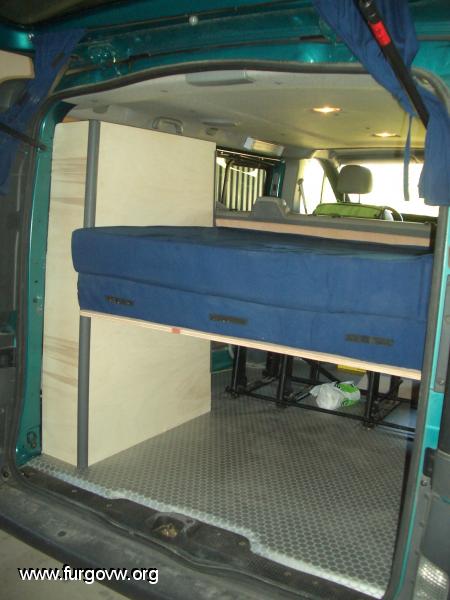

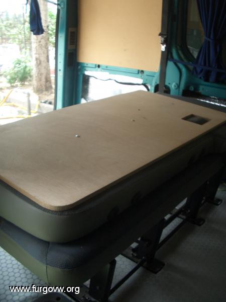

Visto desde la parte trasera (se puede observar la futura base de la cama):
La idea de la cama la he cogido del forero bribonj. LA intención es que quede una cama de 1,85cm x 1,25m i así pondré un armario lateral, tipo cali.
Falta colocar bisagra de piano para alargar la cama por delante i hacer toda la parte posterior de la cama-armario.

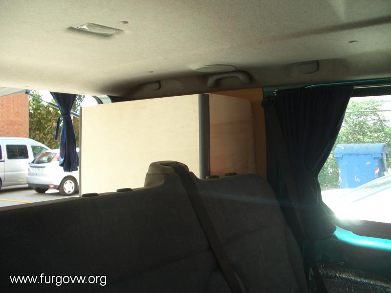

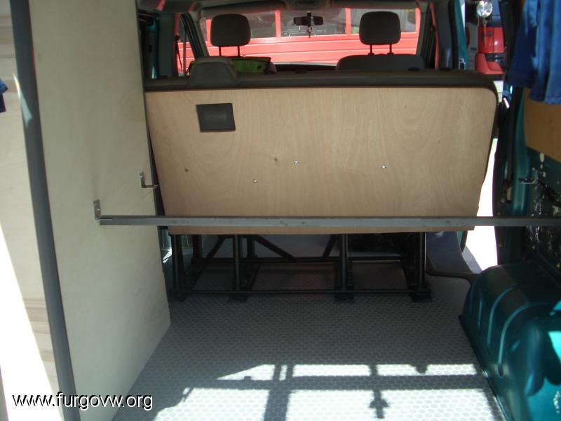

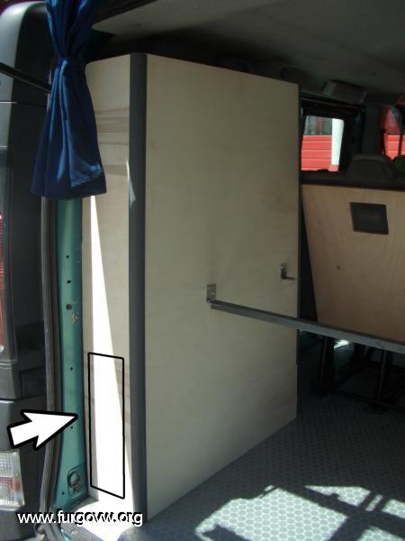

Ahi van nuevos avances con la humilde camperización...

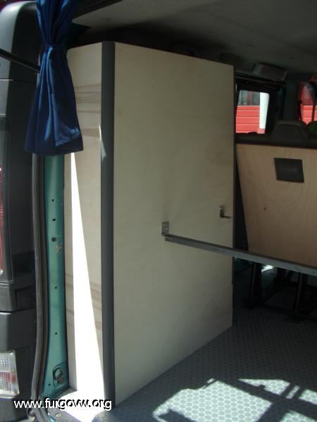

De momento he planteado el armario, para ver si tenia suficiente "rigidez" y cómo se comportaba en marcha... falta marcar los agujeros de las puertas... Dos en la parte superior (con bisagras de Roulot) y una en la parte inferior (tipo puerta corredera), todavía no sé muy bien como hacerlo... se aceptan ideas.

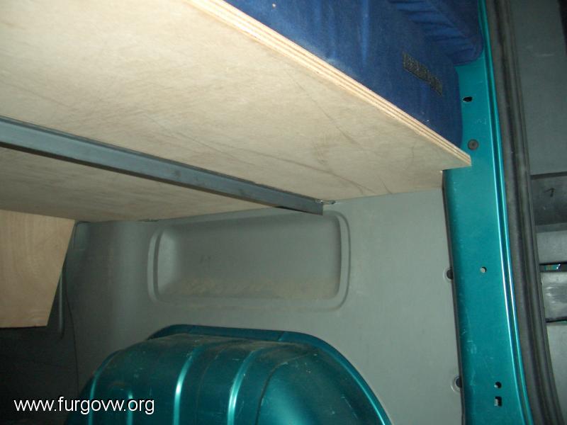

También he cortado el perfil en "T" Para que le dé mayor rigidez a la parte trasera de la cama... como comenté anteriormente pienso que la madera de 15mm tendirá a flexar y por eso prefiero reforzarla un poco.

joer macho que currazo  :o tiene muy buena pinta  .baba
sobre lo de darte ideas para las puertas, te recomiendo una puerta en la parte que da
al porton trasero del mueble, a parte de la  puerta corredera en el frontal.
algo tal que así:
bueno mas o menos, cuando lleves el maletero lleno de trastos esa puerta se agradece mucho, yo en mi furgo tengo una
parecida en cada lateral. si quieres echar un vistazo mira en el post de mi furgo, esta en mi firma
un saludo

Gracias ñoz por el consejo!! La verdad es que lo de la puerta no lo habia pensado... a ver si me meto entre el jueves y el viernes y a ver como planteo el tema de las puertas!

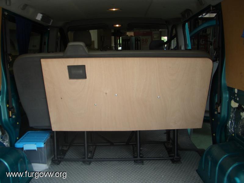

te esta quedando muy guapa,como hicistes lo de la madera en el espaldar del sillon? Saludos

Siempre y cuando el voladizo que le dejes sea inferior a unos 90cm, no creo que te moleste lo que flexa la tabla de okume de 15mm.

Ei! Satza, lo de la madera en el respaldo lo hice tal y como lo hizo el forero Bribonj en su Vivaro... Tuve que destapicar el asiento y fijar dos maderas entre sí... el la madera de la cara exterior le había puesto 4 tuercas de embutir... el problema és que no tengo fotos del brico... si pones bribonj en el buscador lo veràs con más claridad. Qualquier duda me vuelves a preguntar.

Ahí està el problema... la cama de ancho serà de 125cm... com lo qual o meto tablero de 20mm o tengo que darle rigidez... mañana probaré a ver como queda el tema...

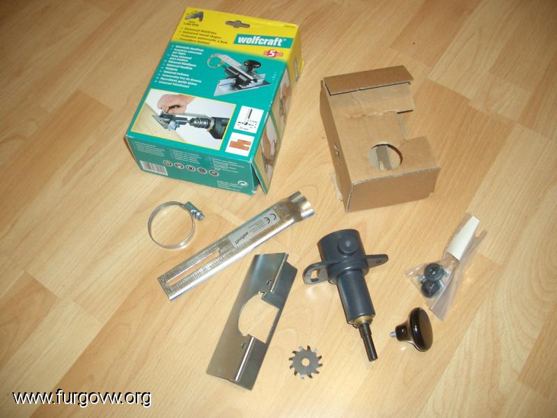

Bueno y de paso os dejo mi nueva adquisición para cantear las maderas i las puertas de los armarios... He encontrado la fresadora wolcraft en una ferretería Cofac de Barcelona por 28€!! la misma que venden en Roulot por 50€  ;D  No tenía intención de comprarla pero, visto el precio y las ganas de hacer un trabajo fino... no he podido resistirme, jejeje!!!

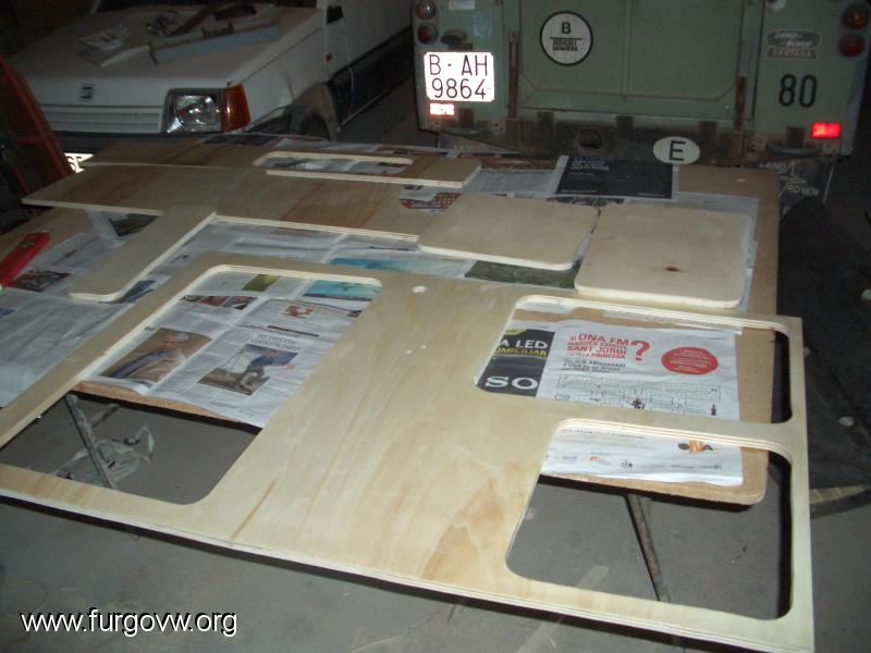

tüzoltó
Bueno, hoy ha tocado desmontar el mueble-cama... y empezar a cortar las puertas, he empezado a lijar y le he dado una capa de tapa-poros...
Os dejo un par de fotos, la primera con una vista general de como quedará...
Detalle de la "T" que da rijidez al conjuta de la cama...
Y el mueble desmontado, cortado y con la primera capa de tapa-poros...
Venga espero que os guste!!

Una pregunta. Para las puertas, aprovechas el trozo que has vaciado o cortas una pieza nueva?
Por otro lado, creo que un colchon de menor grosor y mayor densidad te hubiera resultado más cómodo de llevar.
