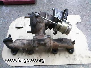

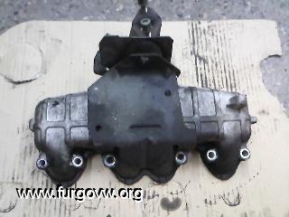

unas fotos para poneros en situacion:
venga, espero vuesta ayuda

por otra parte, al tener el AAZ como extra, y por avanzar sin prisas y sin tener que tener la furgo medio desmontada para coger las piezas del JX, estoy pensando en mantener colectores y turbo del AAZ, comprando un escape de 1.7D (que creo que se recomienda no?), que supongo que siempre sera mejor para el motor que lleve sus piezas originales que no adaptaciones de colectores y turbo y escape pensados para un 1.6 no?
esto supono buscar otro filtor de aire y ponerlo dentro del hueco contrario al de la bateria no? alguien ha provado de adaptar el actual (canviado la salida de un lado al otro y meterlo en el hueco?) no lo mire muy exacto pero creo que cabe...

Bueno turbo si quieres le puedes dejar ese, y adaptar como tu dices tuberia hasta el silencioso que llevas, el del 1.6
Tema filtro es complicado por que no le puedes poner el original con ese turbo , te tendrás que buscar uno de ax, o yo por ejemplo que llevo el de un daewo nexia bastante grande y que cabe en el cubo izdo
Creo qeu tienes que parir un soporte para el motor del lado izdo por que el del jx te pega en el turbo
Como segunda opcion puedes poner colectores de 1,6 con turbo de 1,6 pero apretandole un poco, con que sople a 0.8 o asi te vale

ok, gracias nachomon por las aclaraciones, pues casi que voy a cerrar la tapa de balancines y listos, y turbo pondre el del 1.6 tambien, ya que si tengo que hacer soporte de motor nuevo ya me molesta mas...

Por lo q comentas, q hace 25000 km se le rectifico el cigueñal, valvulas, con su junta culata y correa distribucion nueva, suponiendo que lo hicieran bien y comprobaran compresiones, etc, no deberias tener problemas...Yo pienso igual q Nachomon, tampoco lo tocaria, no merece la pena abrir motor, esmerilar asientos ni nada con esos kilometros....
Los motores no entienden de piezas originales, entienden de tolerancias y pares de apriete... eso si es mucho mas facil dejar el turbo del 1.6 para no tener q modificar ni tubo de escape, ni soporte motor, ni filtro, incluso aunque tengas q reparar el turbo del JX, ya q ademas comentas que el del AAZ tiene juego radial/axial.

Ojo que te estoy dando las opciones que hay, pero pienso que lo mejor es dejar la configuracion del motor, pero tampoco sabemos a ciencia cierta que funciona mejor. Todo funciona, pero depende de lo exigente que seas con el cambio
Lo que si no haria seria poner tanto un turbo como otro sin revisar, ya que lo tienes fuera pues tanto el del 1,6 como el del 1.9 revisaría por el que te decidieras
Desde luego mantener la configuracion del 1,6 es lo mas barato y que menos problemas te puede dar a la larga
