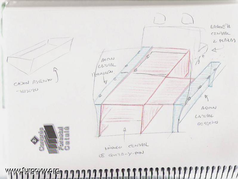

Fijandonos en las furgos de los foreros arriba mencionados, aportaciones de cosecha propia y detalles q se han ido decidiendo sobre la marcha basamos nuestro pequeño proyecto en la t5 transporter con la banqueta central de 2 plazas montada. Un esquema-resumen visto des de la parte trasera:
Consta de:
- 2 arcones laterales fijados a ambos lados de la parte de carga de la furgo (en azul). Con puertas superiores.
- 1 modulo central tipo baul (en rojo), pegado al arcon izquierdo con 4 tornillos tipo 'palomillas' por si queremos desmontarlo para disponer  de espacio de carga. Los trastos q metamos dentro seran accesibles des de la puerta trasera (para mesa/sillas de camping y otros trastos grandes) y des de una trampilla superior tipo arcon, accesible des del interior de la furgo.
- Queda un 'pasillo' entre el modulo central y el arcon derecho.
- Un colchon a medida, partido en 2 para poder plegarlo, q permita convertir toda la superficie trasera en una cama de aprox 140x165. Cuando el peque crezca, podremos extender la cama encima de la banqueta central plegada.

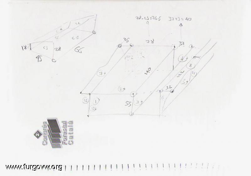

Cuando cuelgue las fotos quizá se entienda mejor .fotografo. Por el momento os cuelgo otro esquema con medidas de las piezas, por si a alguien le puede servir de referencia.

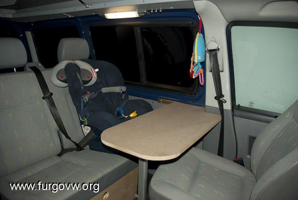

Y como me sabe mal terminar el mensaje sin ninguna foto, subo una de Blauet en plena actividad camper ;) durante un anochecer en los Pirineos, durante las vacaciones.

Hola Blaublauet,
Me ha parecido muy interesante la idea que tienes para la cama de la furgo, pero los esquemas están un poco borrosos y es una pena.
Es posible colgarlos un poco más nitidos??

-Kanpantxo: voy a intentar escanear de nuevo los esquemas a ver si se ven mejor.

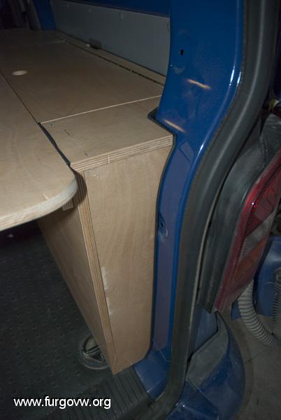

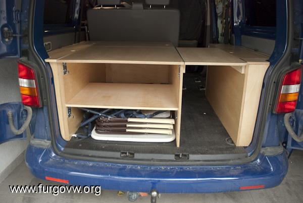

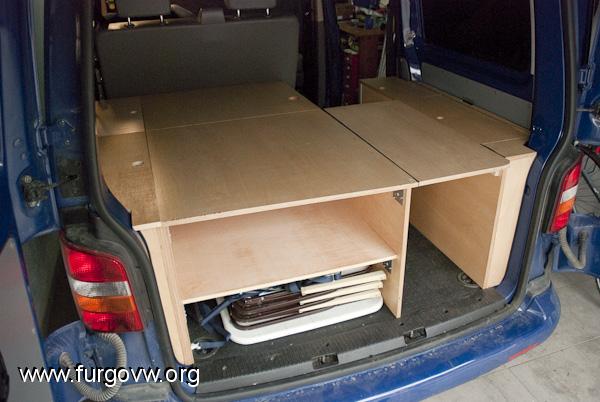

La parte trasera:

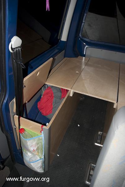

'Pasadizo' y arcones laterales

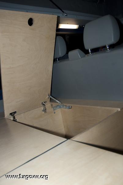

Arcón modulo central, acessible desde el interior. El espacio interior de este arcón es sorprendentemente enorme. Aquí dentro cabe TODO:
Desde atrás

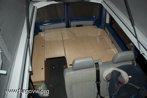

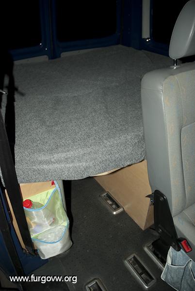

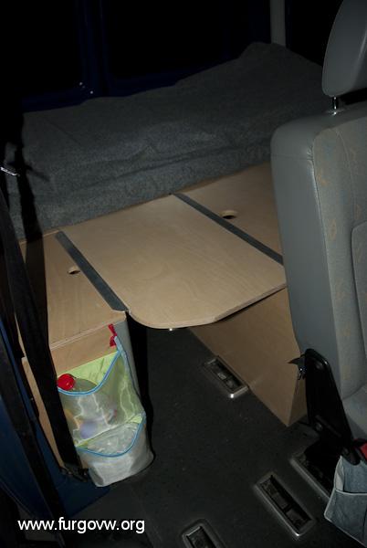

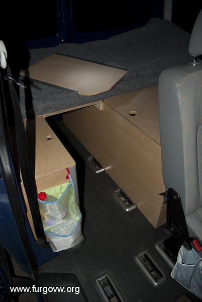

La cama trasera sin montar, en modo 'medio pasadizo':
La estructura de cama 'montada'. La pieza de madera se sostiene sobre los laterales mediante unos perfiles de aluminio en L q lleva atornillados a cada lado.

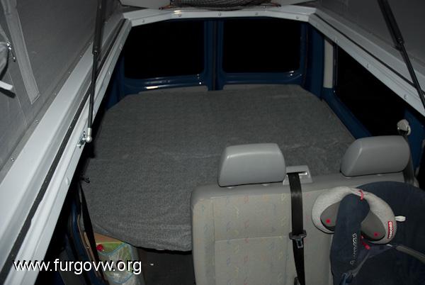

Con el colchón (las fundas son provisionales)

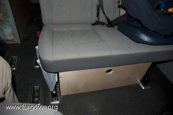

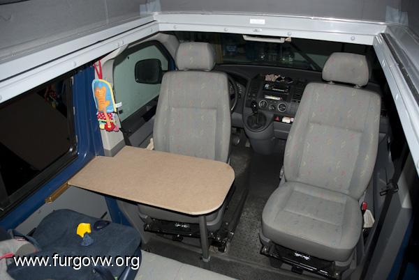

El salón:

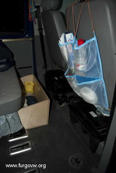

El típico arcón bajo la banqueta central (y los 'bolsillos' para los asientos, modelo IKEA adaptado)
