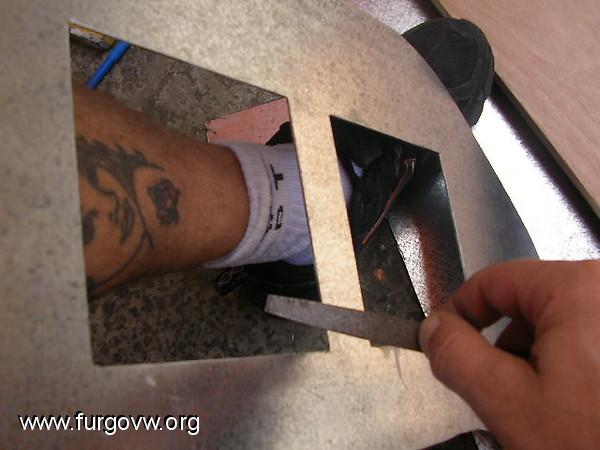

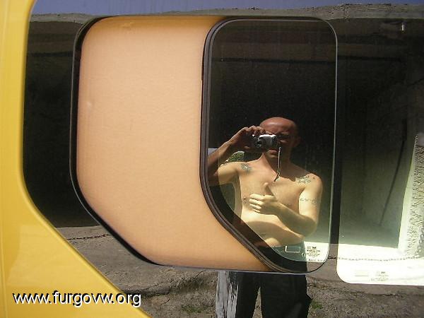

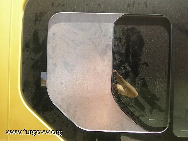

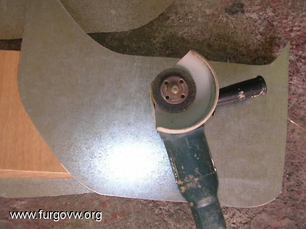

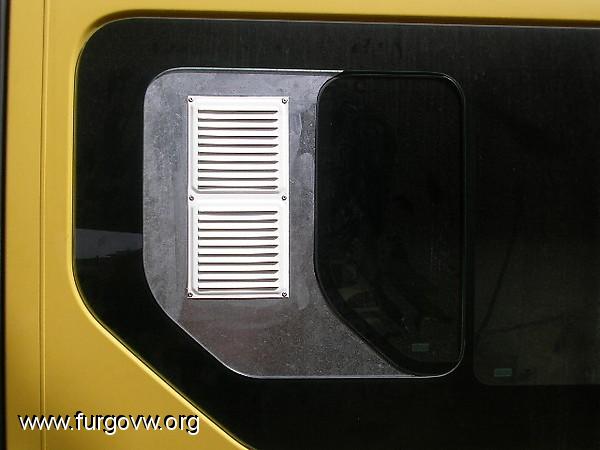

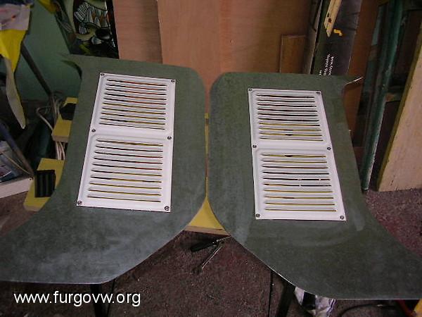

gracias casifornia,ya ke esta casi terminada.estube preguntando por las rejillas de ventilacion de las ventanillas y el resultado fue ke las de delante salen 70 y las traseras solo las e locolisado en una tienda en peninsula,y me dice el tipo ke las traseras valen 158 mas gastos de envio y le e dixo comorrrrrrrrr me kede tal ke asi  .sorpresa ,conclusion me e dixo hai ke intentar hacerlas,me fui al tayer de un colega compremedia planxa de xapa galvanizada de 2,5mm suficiente para hacer cuatro rejillas 15e,en la ferreteria pintura negra,inprimacion para galbanizados,40 remaches y 4 rejillas 13e total 28e. y me puse al lio primero hice una plantilla con carton   lo pase a la xapa y le meti la radial lo presente en el hueco y mas o menos se le podia dar el aprobado y le corte los huecos de la rejilla lime bien los cantos
PAYO
aki pegando la limadita          siguiente paso poner la rejilla en la xapa con remaxes,le puse en todo el borde silkaflex y al lio        y me kedo tal ke asi    por dentro le falta la moskitera ke se la pondre despues de pintar.

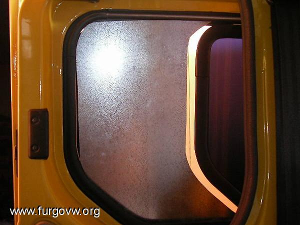

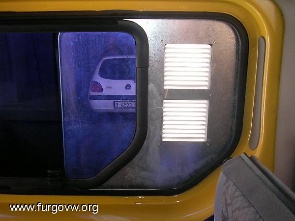

en la otra ventanilla en la corredera se me presento un problema    .loco2 resulta ke sake un molde exacto de la otra ventana lo meti en esta no me entraba,estaba muy justo lo obligue entro y despues no habia dios ke lo sacara  .panico total despues de muxo rato la pude sacar y a a repasar hasta ke entre,de tanto repasar ke fueron 5 o 6 veces me kedo sin discos el ultimo estaba asi ya estaba cortando con el tornillo  .meparto,las 5 de la tarde una calufa de cojones y me digo ufff voy a la ferreteria compro par de discos y me voy al xiringuito a hexar par de birritas  .bebemucho

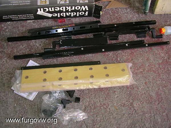

pues yego a la ferreteria y me encuentro a un colega  al cual le e hexo varios favores y estaba dejando mercancia en la ferreteria,entre otras cosas descargo unos bancos de trabajo mu xulos,y le digo ah ke guapos yo tengo ke comprarme uno ke el mio esta pidiendo la jubilacion.y me dice dejame la llave de tu coxe y xaxan aki estan las victimas del delito me puso 2 en el coxe  .baba monte uno y el otro esta de reserva. bueno despues de este ladriyazo os pongo el resultado de como kedaron las rejillas a falta de pintar   :roll:

ah ke me olvide comentar(estoy volao hoy) conclusion las rejillas de alrededor de 170e se me an kedao en 14e de material y 4 horas de trabajo y media horita mas ke tardare en darles un pistolaso. .pistolas
