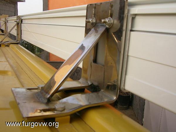

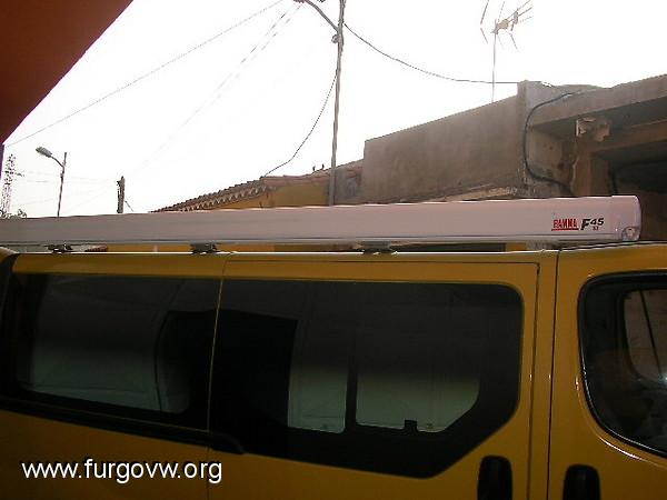

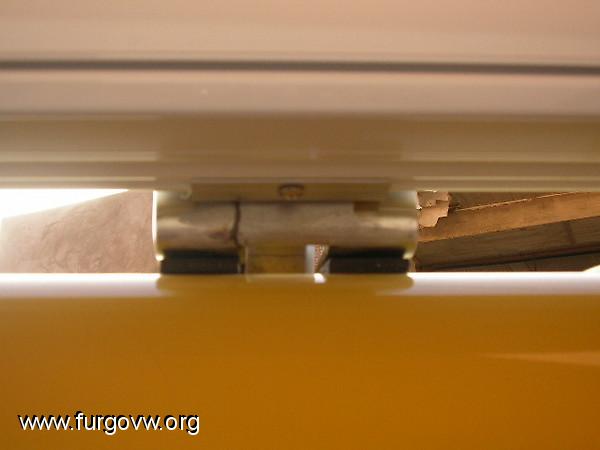

ya esta puesto el toldo .baba estos son los famosos soportes de acero inox ke mande a hacer el tio se lo a currado an kedado perfectos debajo entre la xapa y el soporte le e puesto unos trozos de tela goma de 6mm para evitar ke se aruñe la pintura o se escaxe del peso y para evitar posibles vibraciones por la autopista
PAYO

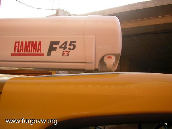

e dejado medio cm de separacion entre el toldo y la puerta delantera para ke me kede lo mas bajo posible      ya se ke de estetica no se ve mu bien el toldo por encima del texo pero por lo menos no e agujereado ke es lo ke pretendia 0 agujeros  .bien

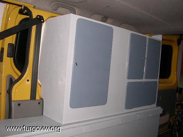

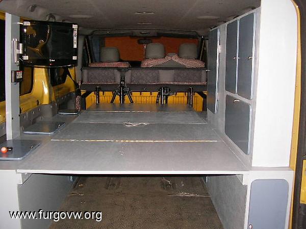

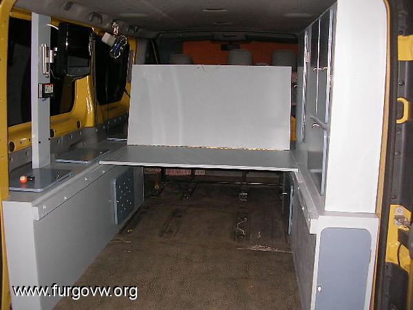

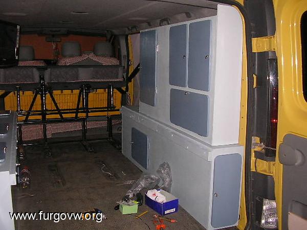

oki las fotacas del currillo ke me e pegado hoy mi ultimo dia de baja ya mañana tengo ke ir a currar,ya esta todo pintado y repintado y montado en la furgo,y la mora ya la tengo por aki de costurera cosiendome la funda de las colchonetas y currandose unas cortinas
PAYO
aki esta la tabla de la cama estirada                     y aki recojida kedandome un sillon y espacio libre delante y otro sillon detras y espacio libre tambien
