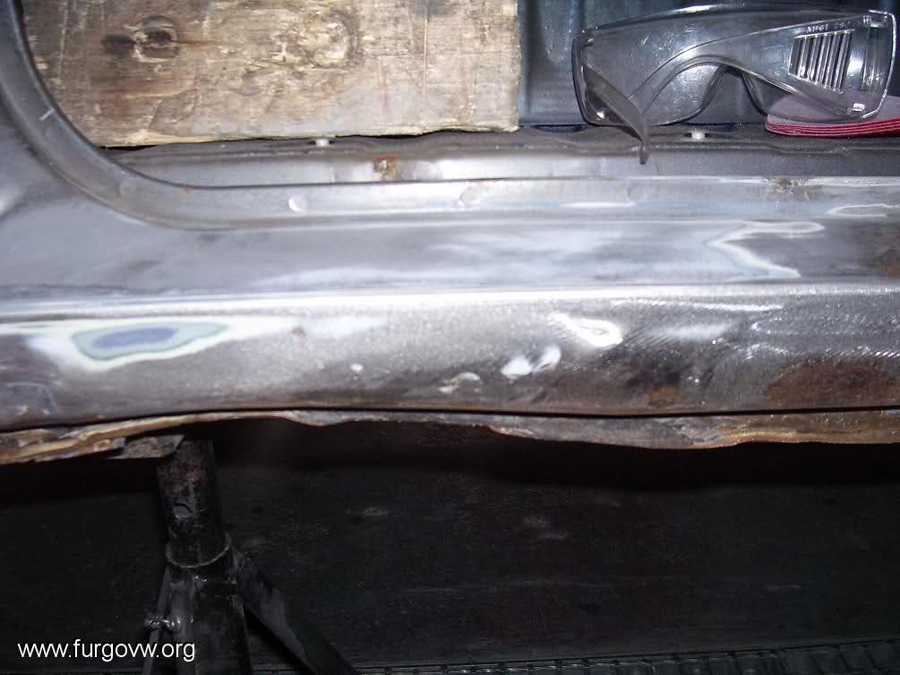

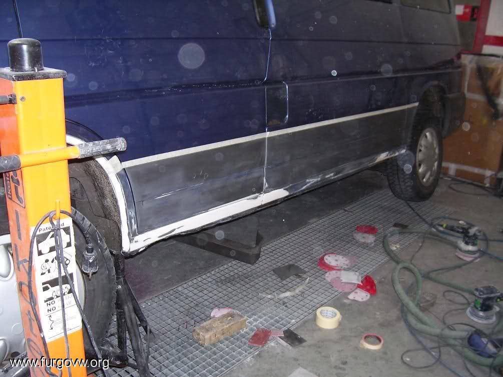

aupa gente, ya tengo alguna fotillo del proceso de pintado, no e tenido tiempopara hacer todo loke keria hacerle , pero poko a poko lo ire haiendo. os pongo unas fotillos de komo e reparado los oxidos y demas. con el tiempo ire poniendo mas , ya ke aora tengo pokas fotos y la tengo a medio hacer.. un saludo.

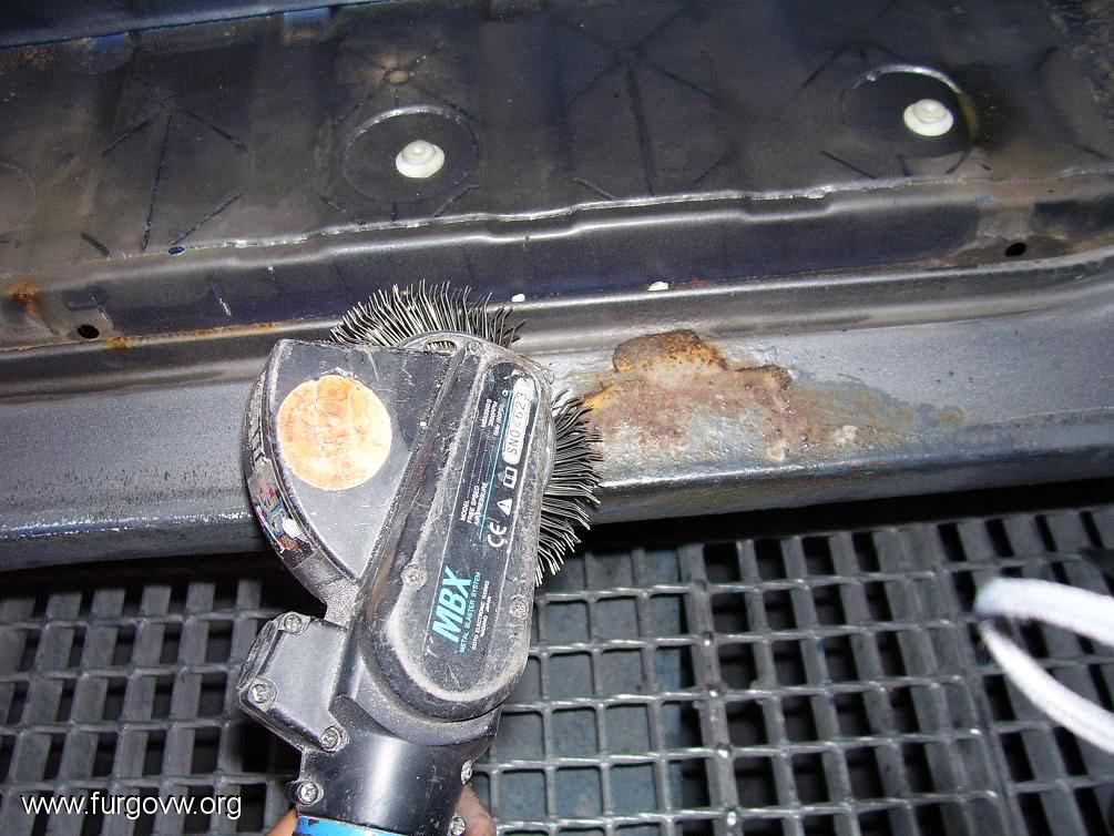

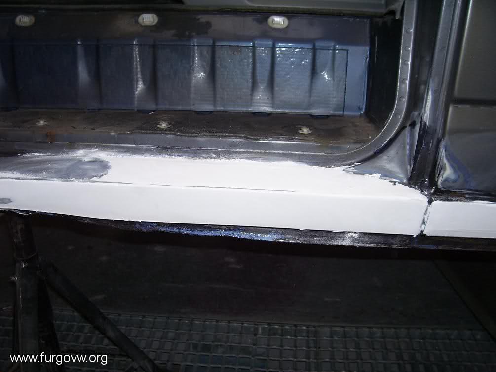

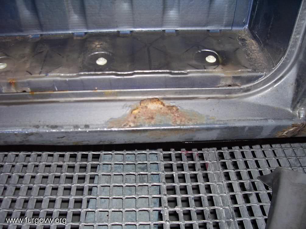

bueno pos aki esta, la furgo tenia bastantes puntos de oxido komo podeis ver en la foto.

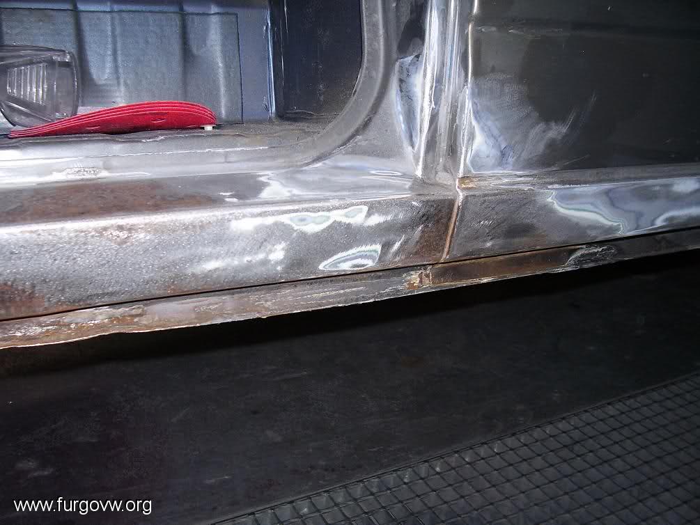

pues nada empezamos a limpiar la zona, para ello utilizo un cepillo de alambre kitando la mayor parte del oxido ke tiene..

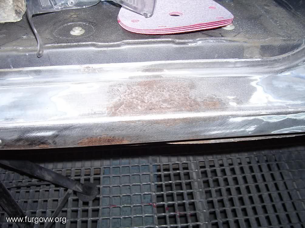

lo lijamos todo bien...

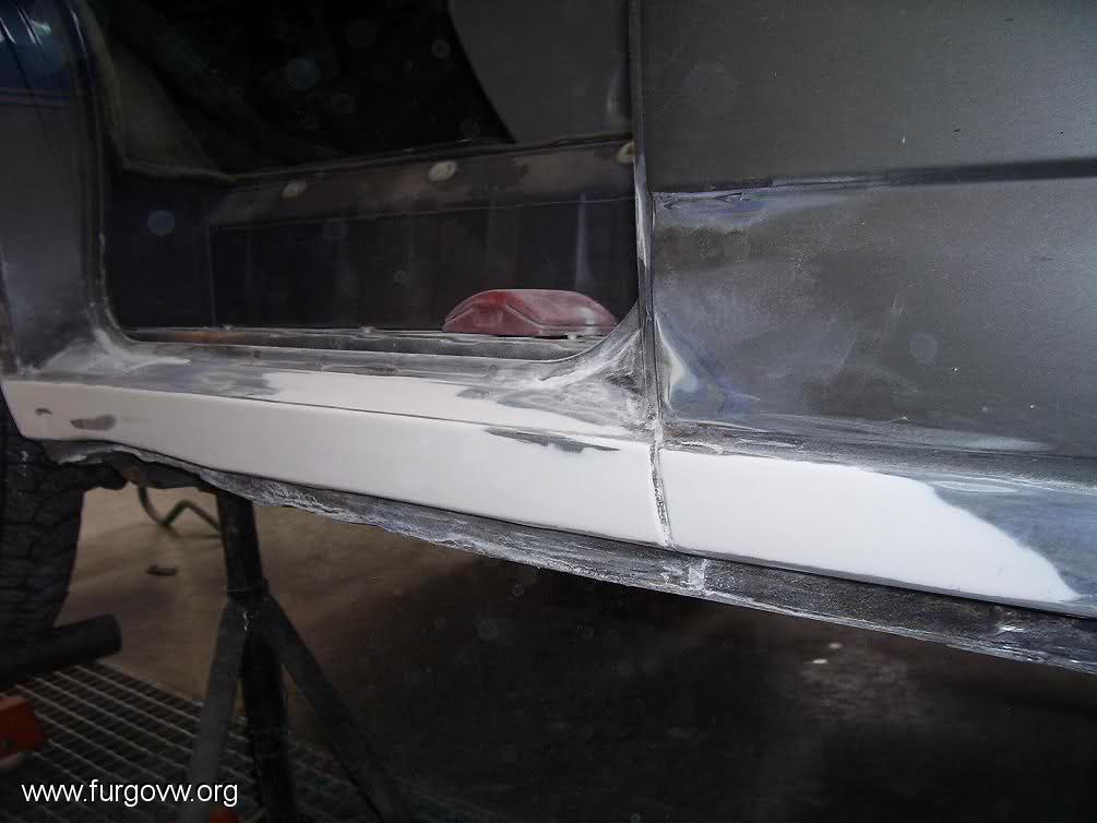

y nada, le aplicamos un convertidor de oxidos  y se deja secar para despues aplicar la masilla.

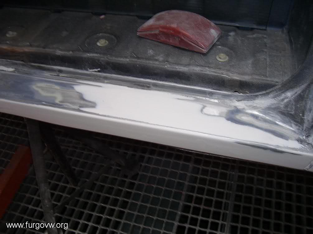

se hace la mezcla de la masilla con su catalizador y se aplica.
se espera ake se seque
y lo lijamos

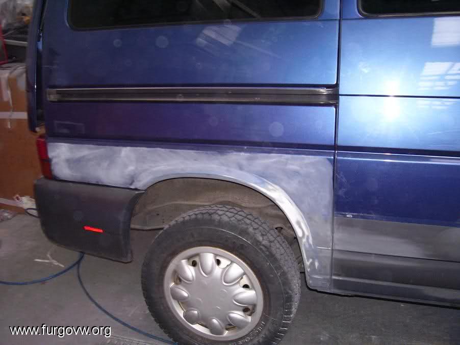

y asi kedaria

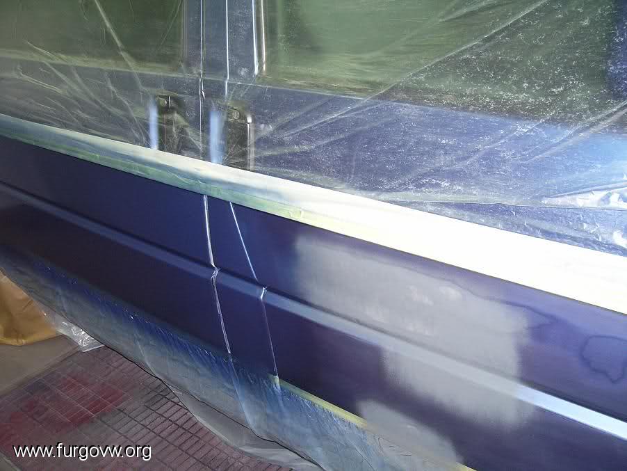

y na por ultimo lo empapelamos bien  le damos una manito de imprimacion, antigravilla de pistola y a pintar!!

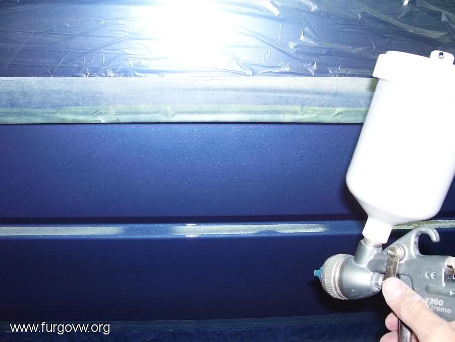

varias manitos, lo bueno es ke la parte de abajo la pinto a spray ke keda de luujo

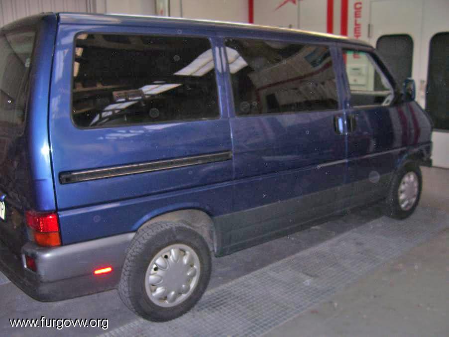

y ay lo tenemos el lateral pintadito y sin oxidoss!!
y eso estodo por ahoraen este puente ke viene ire a hacerle mas cosas komo pintarle la delantera el otro lateral paragolpes.. etc. bueno lo ke me de tiempo ya oskolgare mas fotos, vngaasta pronto

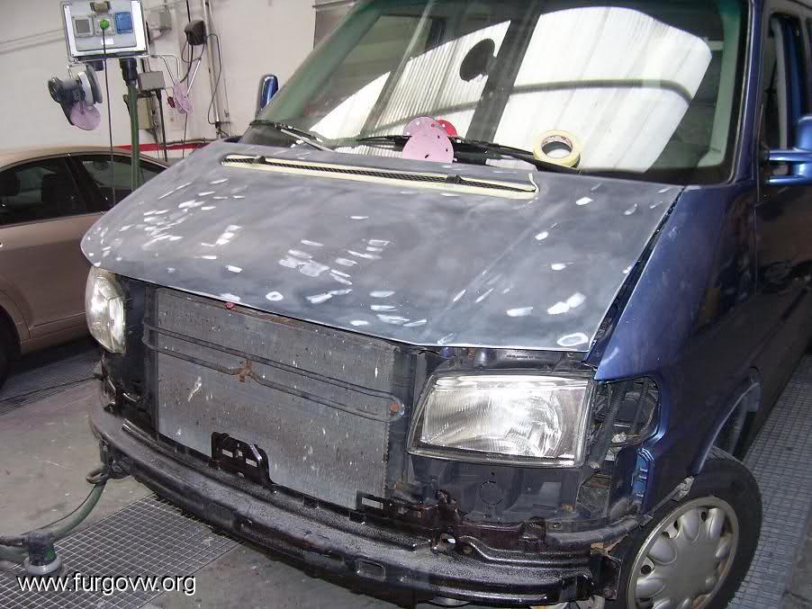

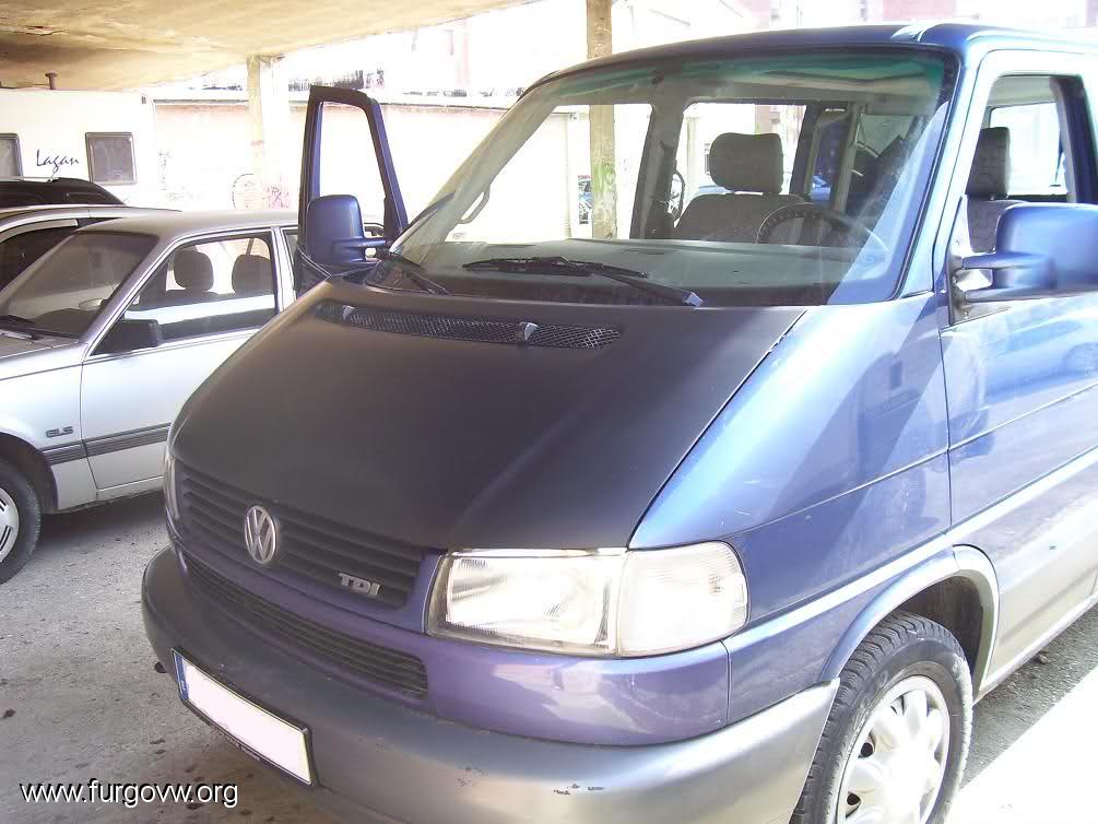

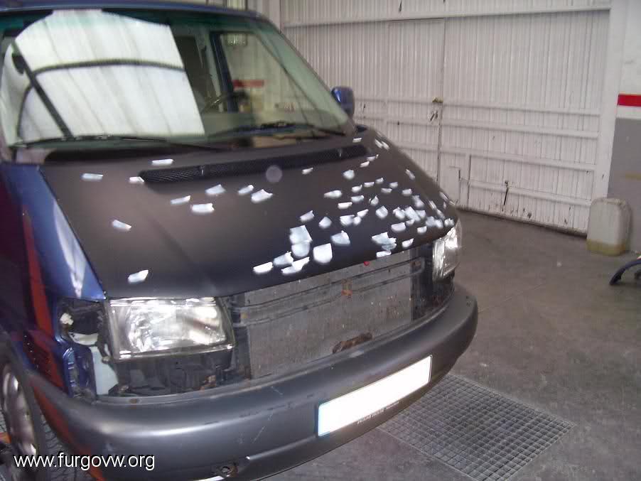

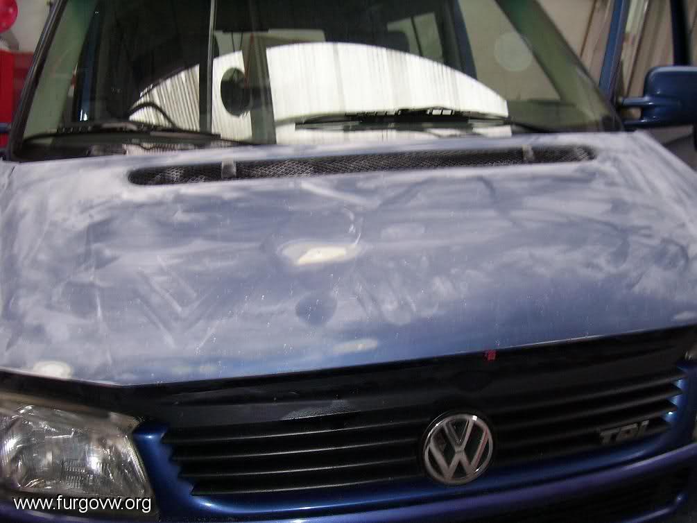

na le pegue una lijada tambien al kapo porke staba lleno d epikes y asi, lo he imprimado y otro dia kon mas tiempo lo lijare y lo pintare.

Eso colores mate molan y mucho, Ekevan le he dado masilla a unos puntos de óxido, pero coño o me estoy haciendo viejo o no me queda bien. He comprado unos botitos pequeños con el endurecedor y lo he aplicado, pero me quedan capas gruesas y la putada es que como pasen unos minutos se endurece y es casi imposible trabajarla. Me das algún secreto para aplicar la masilla y que quede fina y se pueda aplicar de mejor manera. Para el lijado he empleado distintos granos de lija de agua, pero no me queda uniforme, tambien decir que las zonas donde apliqué son algo complicadas, bajos y justo en una esquina del portón. Yo he hecho al revés he dado masilla y el antióxido sobre ella, es igual o no? y después le daré con Spray un verde mate oscuro.

aber veamos.. yo trabajo de pintor en una karroceria,lo ke solemos acer kuando ay oxidos y asi, komo bien ves en el proceso primero se lija el oxido kitando la mayor parte ke s epueda des pues se lija kon lija gordano de agua, porke kon agua te pueden dar las uvas..yo use una de grano 120 despues aplike el conversor de oxidos (primera vez ke lo apliko), eso si sele da antes dela masilla para ke aga efecto en el oxido. despues de aberse sekado ese producto, se aplika la masilla, la masilla viene kon un botecito ke es el endurecedor. se etxa un 2% de la kantidad de la masilla, no ay ke etxar mutxa kantidad. y na kon unas espatulas se aplika, apretando bien tampoko ay ke llevarselo todo.y una vez aplikado se deja ke endurezka,
una vez seka la masilla se empieza a lijar kon lija de grano gordo, nosotros usamos de 120 a 500. se lija lo grodo kon la de 120, kon un tako se lija kon 180 o asi y una vez listo y uniformese afina kon 320 y 500.una vez listo y empapelado para pintar, se aplika  la imprimacion llamada aparejo, despues se pinta kon el spray.
si tienes alguan duda mas dime,

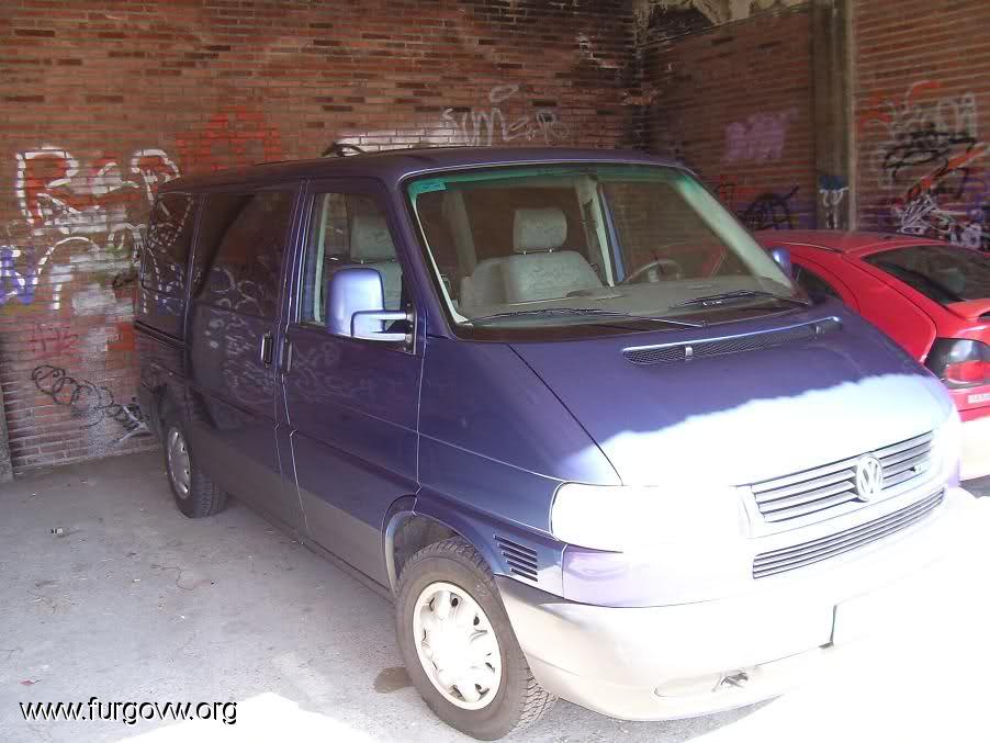

bueno pues nada la ultima vez komo ya abeis visto , la deje amedias, le deje el kapo imprimado y demas. bueno pues aki os muestro lo siguiente...

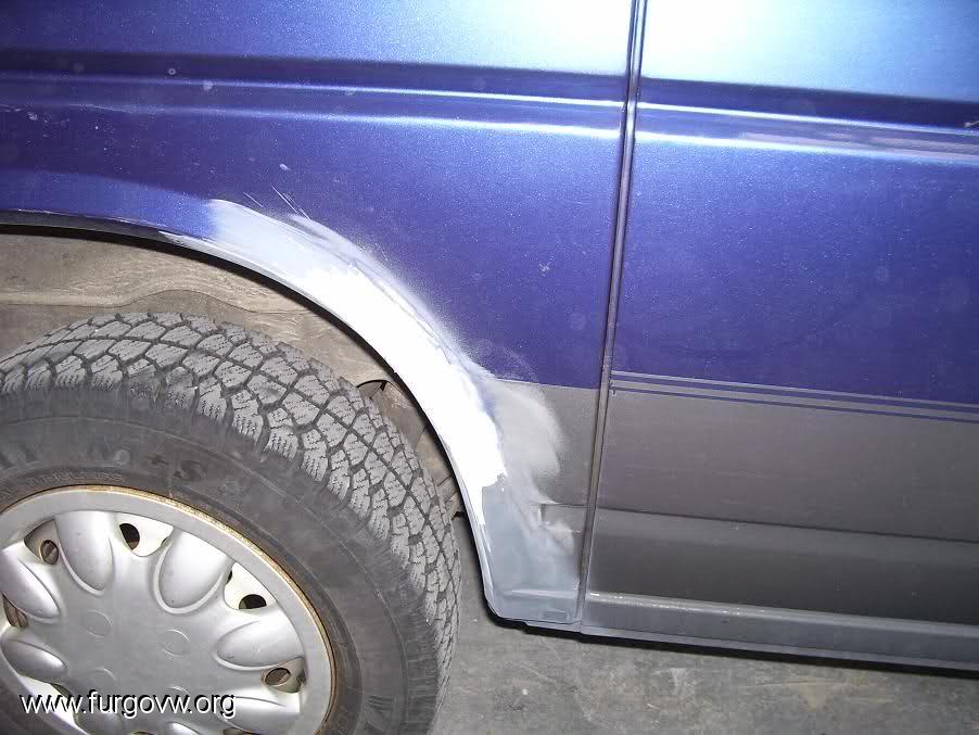

bueno pos primero e kojido con un poko de masilla los pikes ke tenia
lo lijo y le vuelvo a kojer algun pike ke a kedado

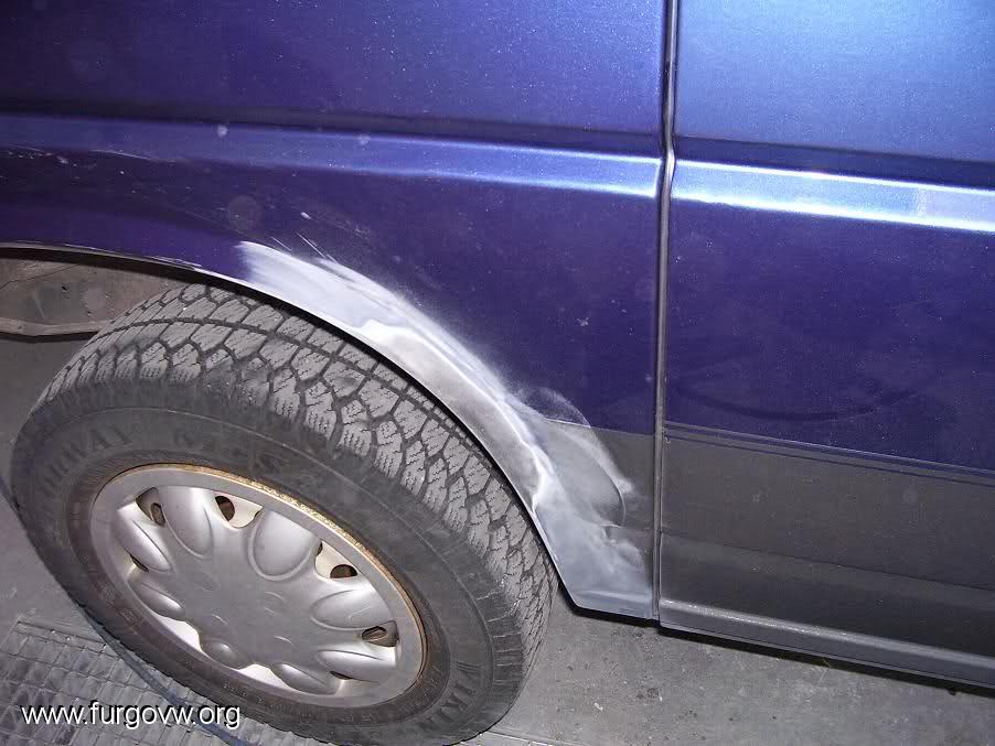

le sakamos un bollo ke tenia en el paso de rueda y lo lijamos para darle masilla

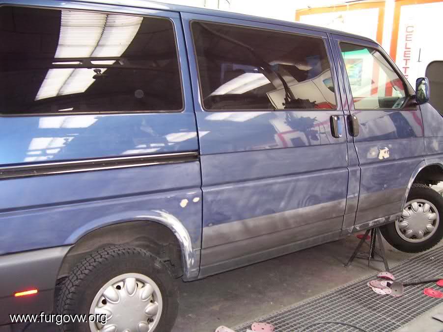

y lijamos todas las piezas ke vamos a pintar

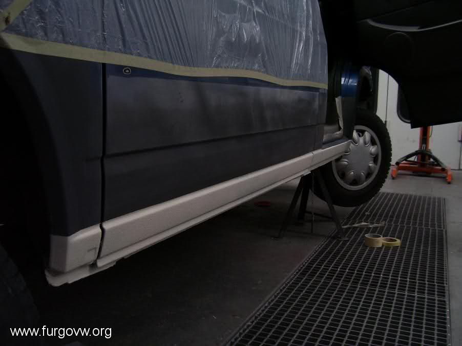

despues lo limpiamos un poko y antes de empapelarlo para pintar le pintamos la franja de kolor gris, ke komo esa pintura se seka en un momento pues lo dejamos ya etxo.

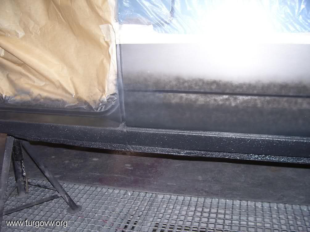

lo empapelo y le doy antigravilla ala parte de abajo y lo pinto de gris komo el otro lado.

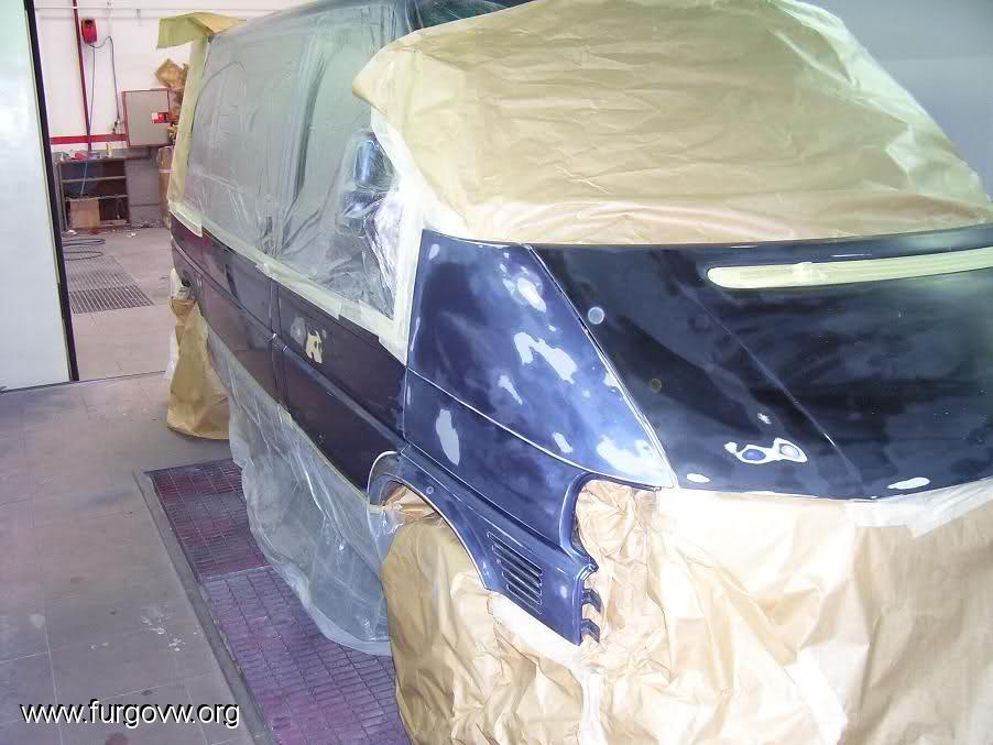

bueno y ya esta lista para meterla en la kabina y empapelarla.

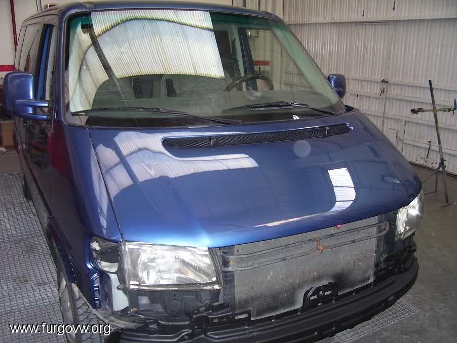

y una vez empapelada y etxa la pintura le damos unas manos de pintura y despues el barniz.
y ay sta no s even muy bien las fotos ya pondre otro dia alguna ke se vea mejor, y seguire haciendole kosas y os la pondre hasta pronto.

vaya curro tio,asi de guapa te ha kedao...... igual tu me puedes ayudar.........se le puede dar spray antigravilla a los bajos sin mas, o hay que tener cuidado de no tapar alguna entrada o salida de aire, etc...? hay que limpiar los bajos antes de aplicarlo?a ver si tu me puedes ayudar,agur

yo koji  kuando estaba la furgo levantada aproveche y koji un antigravilla en spray y le di un poko alos oxidos y demas, ombre ay ke tener kuidao si le das mutxa kantidad en algun agujero de salida pero sinmasno kreo ke yegue a taponarlo, ya ke los sprays de antigravilla no suelen kedar muy gordo, = al no limpiarlo y demas kon el tiempo se akaba saltando pero ya t digo ke yo koji y le di sinmas tb. asike no t preokupes.
