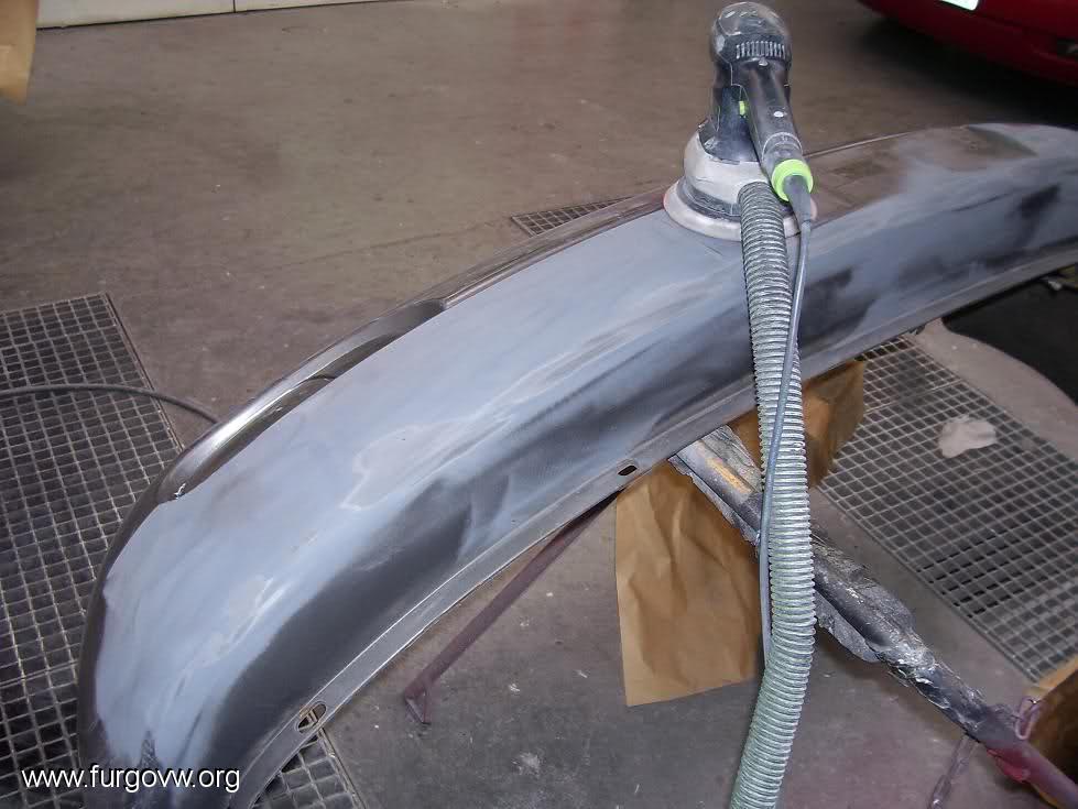

bueno pos lije el paragolpes le di una imprimacion y despues lo pinte a spray gris mate

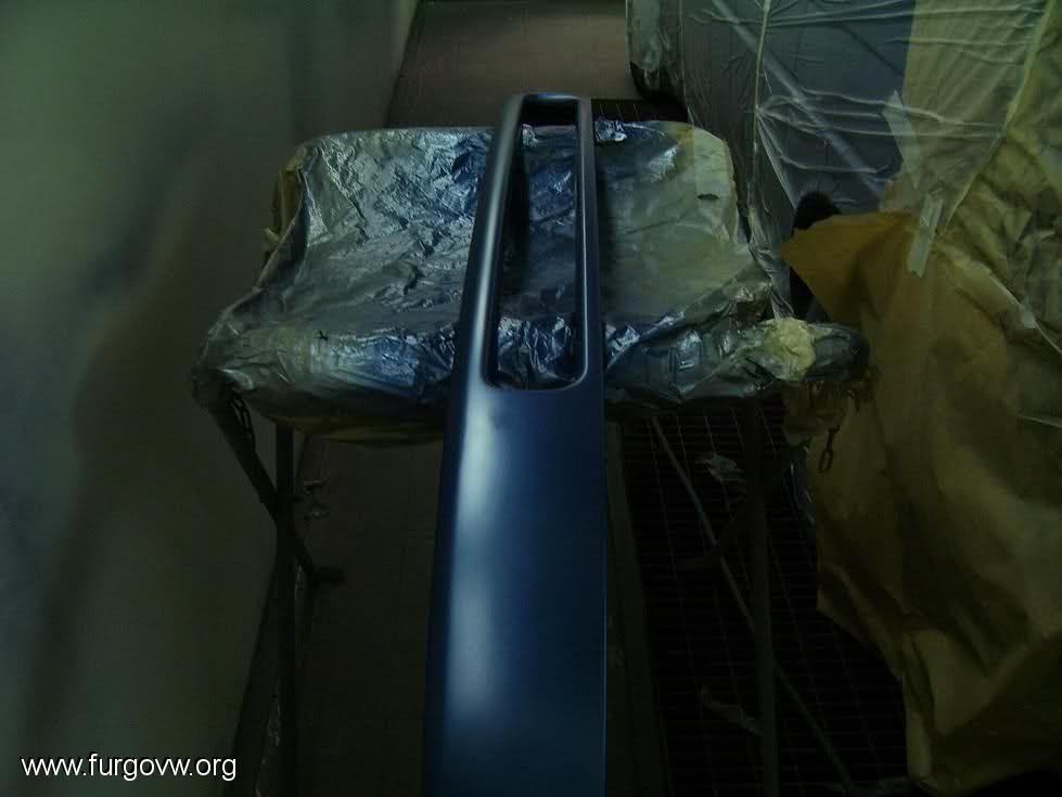

y ahi esta pintadito.

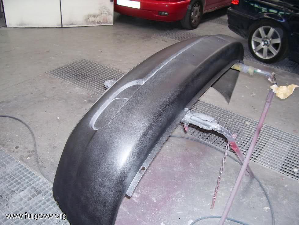

y hacemos lo mismo kon el paragolpes de adelante, lo lijamos le damos imprimacion y a pintarlo a spray
y listo
