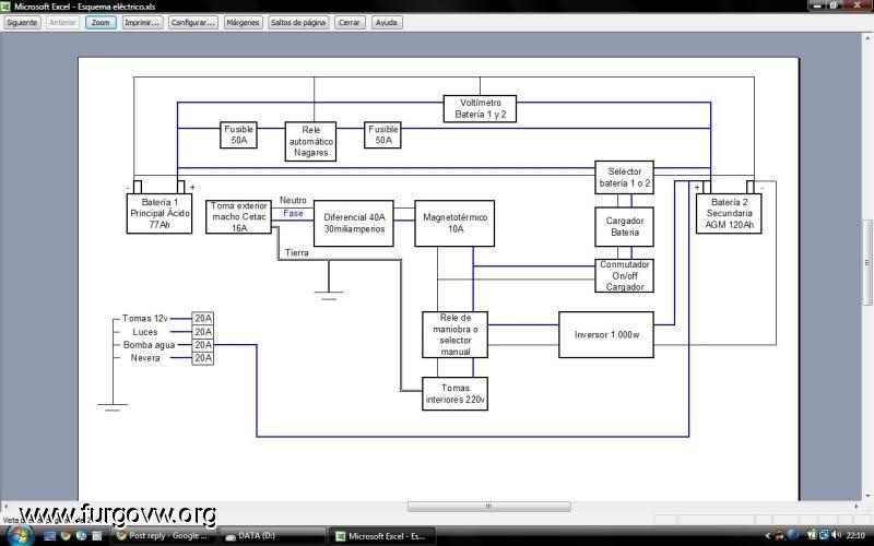

Bueno, parece que con mi primer plano electrico la cosa no quedaba muy clara, así que acabo de hacer este. Estoy muy interesado en que los que controlan de electricidad me digan si este circuito es correcto y viable y si no lo es, donde estoy cometiendo errores.
La idea es un circuito con toma exterior 220v, en el que todo el consumo sea exterior cuando esta conectado, y de la batería secundaria cuando no. Y que esto lo haga de forma automática.
También incluye un selector para cargar la batería secundaria o la principal.

Buenas, he modificado el plano, y necesito que alguien me diga si esta bien o no, pretendo instalarlo pero no controlo de electricidad, así que no estoy muy seguro.

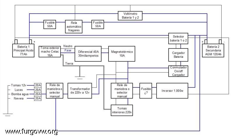

Ok, otra modificación, a ver si ahora se aclara algo el tema, sigo teniendo la duda del fusible a la salida del inversor, y la conexión exterior a tierra, ¿tendría que ir a los enchufes y a masa?, ¿algun sitio más?

Los inversores por lo general llevan fusible incorporado por lo que si no le pones otro no pasa nada
Las masa, tierra, negativos... a chapa todos y ya está... si no es que tienes la hostia de cableado. A excepción de los consumibles de mucho consumo como el inversor que ese sí debes llevarlo a la borna de la batería
Lo que no sé es lo del transformador ese

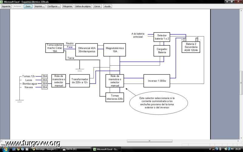

Es que tienes un poco/bastante lío con el esquema... saca lo de 12v por un lado y lo de 220v por otro porque no tienen nada que ver... a ver si tengo un rato y adapto alguno de los esquemas que tengo por ahí para lo que quieres hacer tú

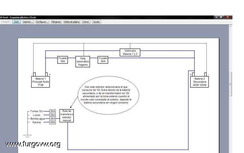

Bueno la idea del transformador es que el consumo de todo lo que va a 12v sea, normalmente desde la batería secundaria, pero que cuando la toma exterior este enchufada se haga desde la exterior. Dejando así libre la batería secundaria de consumo. Así la batería secundaría solo estaría recibiendo una carga lenta del cargador.

eneko
Pues lo que decía... no entiendo la necesidad del sistema ese de transformar de 220v a 12v cuando estás enchufado y dejar de funcionar con los 12 de la batería auxiliar...... por? no es necesario... si pones un cargador ya vas recuperando lo que consumes...
Markopc
Ok, entonces el transformador fuera, y el selector ese también.
El resto, salvo que alguien me comente otra cosa,  pues lo montare según queda:

El relé nagares ponlo lo más cerca posible de la batería de arranque.
El fusible de 50A que va entre el relé y la batería auxiliar no es necesario..... en los esquemas míos lo puse pero lo puedes evitar si quieres.
Si el macho cetac es de 16A.. el diferecial por qué de 40A? no sé si hay de menos... debería... no sé.. mira uno barato porque tampoco vas a consumir mucha potencia y además en los campings sueles tener poca potencia.
El cargador de 220v no tienes que comandarlo... si le entran 220v funciona y ya está..
Lo del conmuntador ese de maniobra....de qué aparato hablamos? osea... tienes algo concreto? Porque por facilitar puedes poner 2 térmicos... uno para la red exterior y otro para la interior y junstas las salidas de ambos... subes uno u otro según dnd estés puesto.

En cuanto al rele de maniobra es este aprato, http://www.furgovw.org/index.php?topic=194182.msg1698791#msg1698791 , pero me parece que puede salir sobre los 80€ y la instalación no la tengo muy clara, el caso es que seleccionaría automaticamente entre inversor, o toma exterior cuando estuviera conectada.
Había pensado en poner un selector, en cuanto a los dos térmicos, tengo varias dudas:
-¿pondría los dos de 10?
-Uno estaría entre el diferencial y los enchufes, pero ¿donde tendría que poner el otro?
-¿existiría la posibilidad de que por error tuviese on los dos magnetotérmicos y me cargase el inversor?
