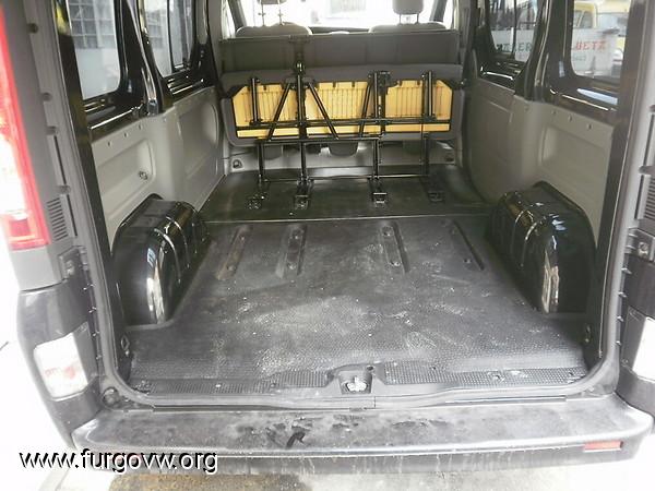

Pues esta es mi furgo una Opel Vivaro Combi 5 1.9 dci con la ke estoy muy contento.

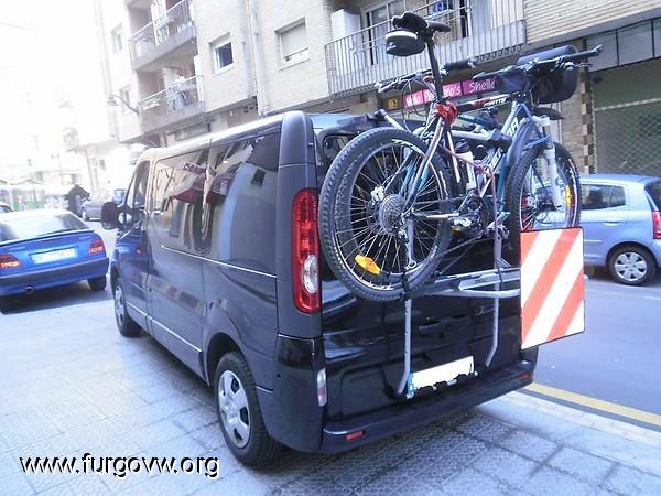

Bueno la compre con la idea de ir haciendo mis cosillas poco a poco. Lo primero que hice fue poner el portabicis.

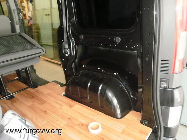

Después viendo como tenía el suelo que se manchaba con facilidad
pues hice una plantilla con cartones y puse un tablero de contrachapado de 19mm
y después, un sintasol colo parquet que creo ke keda elegante

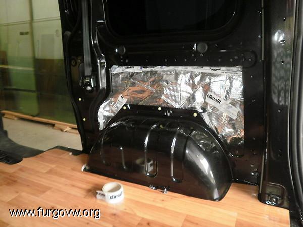

Bueno, el siguiente paso fue el tema de aislamiento, de momento con el techo no me atrevo y eso que aqui veo ke mas de uno se ha animado.. unicamente he hecho los laterales.
despues de quitar los paneles, coloco cinta de doble cara y pongo aislamiento de 5 capas que como me sobrara pues varios dobletes he hecho asi que al final nose si 5, 10, 15 o 30 caras jajaj cuanto mas capas= menos frio

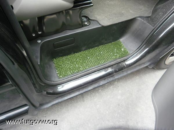

bueno se me olvida las alfombrillas ke le puesto todo tuning con los mismos tornillos del peldaño

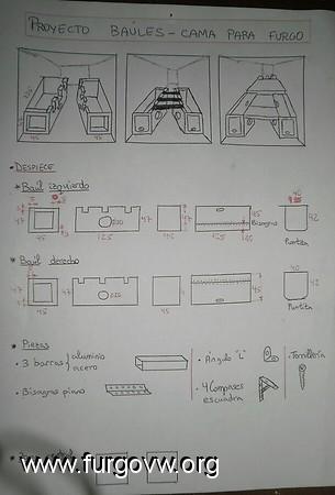

bueno la semana ke viene empezare con los muebles cama, de momento tengo un crokis ke me currao

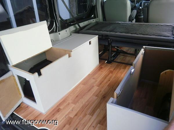

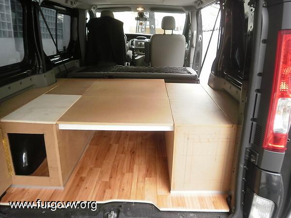

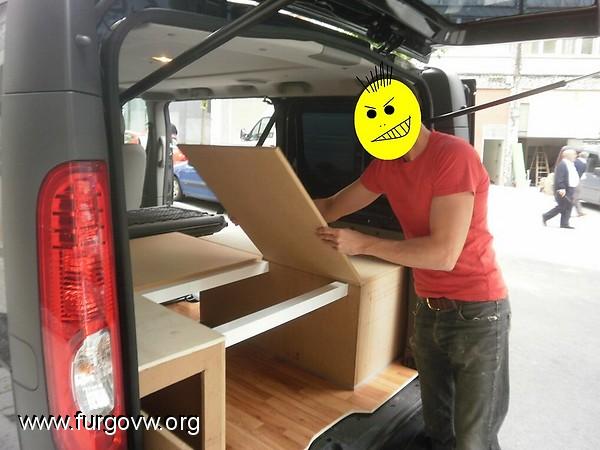

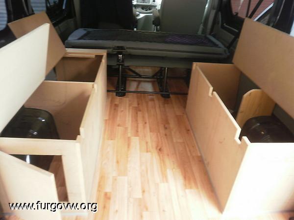

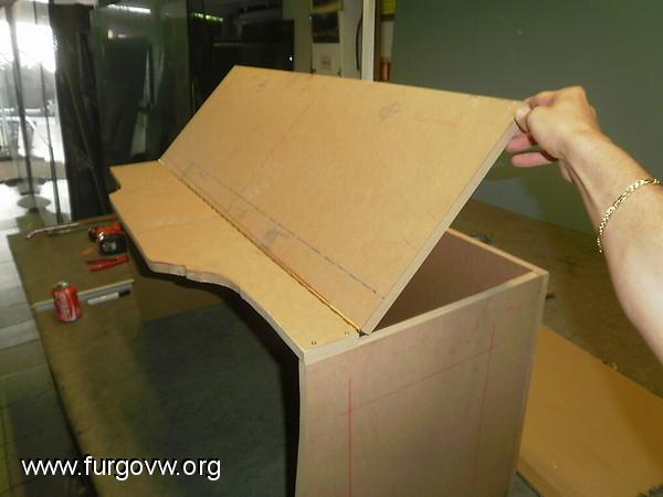

Bueno, los baules los he realizo con madera DM de 19mm, ya que es fácil de trabajar. Posteriormente los recubrire con un sky o sintasol

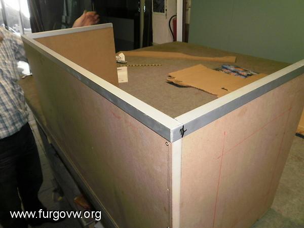

en las bases voy a poner un perfil en U  de aluminio para atornillarlo al suelo ya demas keda mas curioso

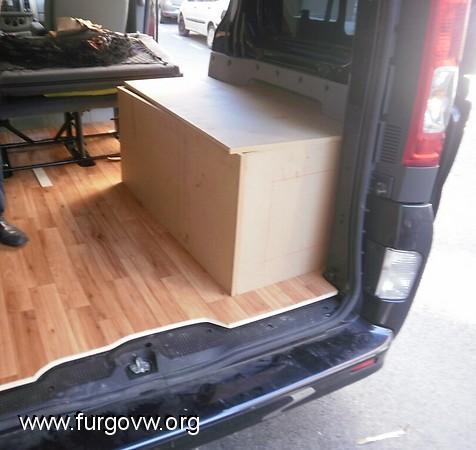

Aquí vemos el primer baul ke el derecho es mas corto para poder acceder por la puerta lateral
y aquí los dos puestos provisionalmente, eso es todo por hoy. aver si esta semana le pego el sintasol y sigo con los perfiles de aluminio centrales jjeje

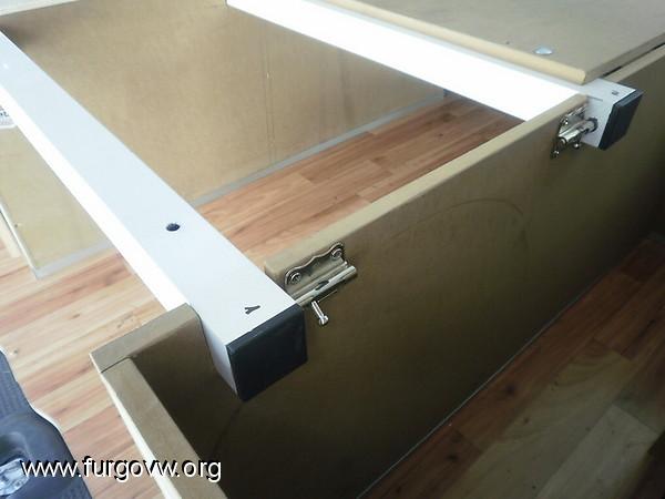

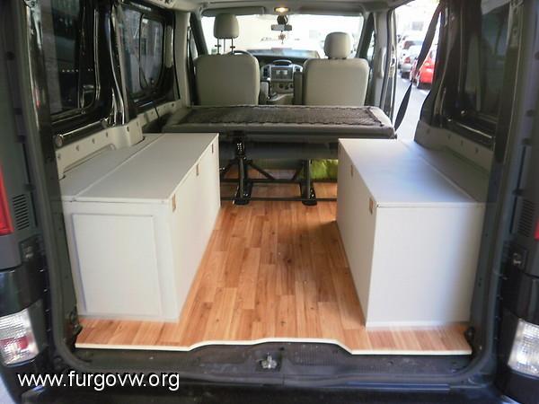

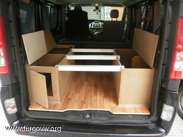

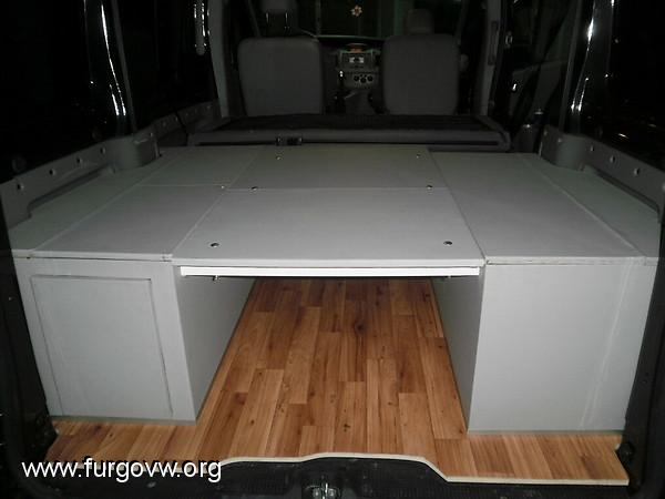

Bueno, continúo colocando los dos baules a los lados y haciendo las rozas para las barras de aluminio ke soportaran las piezas centrales
Para evitar ke las barras se muevan he colocado unos pestillos
y así es como conseguimos la superficie lisa

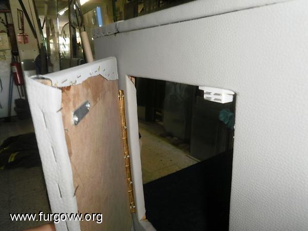

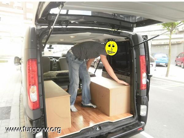

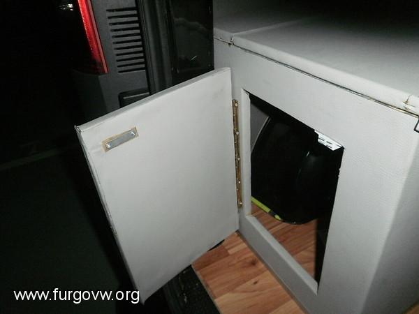

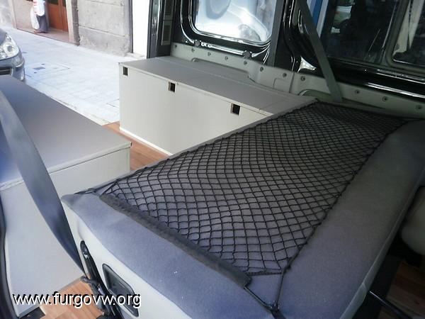

Bueno, pues hoy me animao y he forrado con un sky los muebles.
A la puertita le he colocado un imán y queda perfecta.

El DM coge mucho polvo.. si fuera tú, sacaba los arcones.. lija... esmalte acrílico con rodillo pequeño de espuma.. lija.. esmalte.. lija.. esmalte.. quedará igual que lacado y además limpio
jaiburi
y si los pinto por dentro?
eneko
sí pero puestos te va a costar mucho no? además del olor y que entre manos hay que lijar....
supongo que te jode quitar el vinilo con el que lo has forrado no? jejeje
jaiburi
jaja gracias por el consejo pero con la de cola ke le he metido me parece ke eso no se despega ni en un siglo, asi ke igual los forro por dentro tambien nose, ya se me ocurrira algo. un saludo y gracias
eneko
Pues también.. pilla unos tableritos de okumen y haces los paneles interior y así tapas las grapas y eso..
Es que el DM natural en serio que es un imán para la mierda y malo de limpiar

He seguido tapizando las piezas centrales asi como el interior de los muebles, asi ma quedado..
