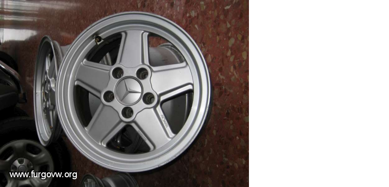

hola buenas...
he encontrado estas llantas y me consta ke algunos las hen montado en la t3...
pero ke modificaciones tengo ke hacer...??? a la furgo y a la llanta...????
eske he buscado info pero no he encontrado nada sobre las modificaciones ke hay ke hacerle...
un saludete... gracias
las llantas son estas...

Creo que la única modificación que tienes que hacer son los agujeros de los tornillos que son algo pequeños y tienes que agrandarlos.De todos modos te aconsejo que te dejen probar una y prueba la delante y detrás y así sales de dudas.
suerte.

pues en principoio no habria q hacerle ninguna modificacion, no??, si han ido montadas en una merceditas es q son 5x112 q es lo q tienen las t3, despues mirar la et para ver si tienes q meter separadores, y el tamaño del buje, osea del agujero de la llanta para el buje. pero me da a mi q te vana  aencajar ferpectas!!! si quiieres las provamos en mi t3, y vemos q tal aguantan unos 200.000 km mas, esi  si traete unas cubiertas nuevas, q si no igual no encajan bien!!!.
lo de las cubiertas, gomas, neumaticos o como sea, tienes q poner nas q no modifiquen  la altura de l afurgo, pero como le vas a meter una suspension mas baja, xq eres un macarra, q lo se yo!!! imagino q tendran homologacion, asi q antes de na, monta la suspension y despues le pones la suela delos zapatos, no??, q me corrija alguien.
no me preguntes tecnicismos sobre lantas xq se me da fatal , como casi todo!!!
y sobre gomas...
ke medida monto...???   sabrias decirme medidas... perfil bajito... y ke aguanten una t3???

pues eso te digo, primero pon la suspension nueva, q en los papeles te dira la altura homologada, si es q estan homologadas, y despues le pones las gomas, xq igual te pillas unas gomas, y con la suspension nueva te pega en el paso de rueda.  o le pones un perfil demasiado bajo y no te vale la altura.. yo se q con las medidas de serie hay webs q te dan una relacion de cubiertas en funcion de la llanta, pero claro es q tu le vas a poner suspension baja, y eso cambia las cosas. preguntale al q te las vende. ya te digo q yo la tecnica de llantas -cubiertas la llevo fatal
thc
hola si las llantas son de 15"yo tenia montado neumáticos 205,65,15,y en 16"225 ,55,16,de todos modos aquí te paso una pagina de equivalencias de neumáticos así veras todas las posibilidades que hay para luego no tener problema en la itv http://www.teleneumatico.com/

pero esas equivalencaias le sirven igual con una bada de suspension????
salva-van
ok entiendo... solo se ke baja 6 cms.... .baba .baba   jejeje
esperare a montar la suspension para pillar gomas.... pero dudo ke este homologada.... y dudo ke la homologe... una vez al año... ha currar un pokillo... y kita,pon,kita,pon... jejej
.ereselmejor .ereselmejor    thc
las llantas son de 15.... y las gomas pondre 205,65,15   ke el perfil esta bien bajito... no muy tocho...
pero se podria bajar aun mas el perfil... aunke no pase itv....
me han dicho ke 195 50 15 es para max 1000 kilos mas o menos... (turismos)....   pero algo ke aguante una t3 con perfil bajo.... en 15 pulgadas??
me digeron ke si ponia una 195 50 15.... se puede calentar mucho e incluso reventar...
