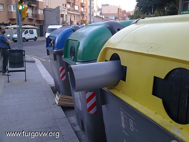

mas barato que pegar un frenazo cuando circulas y ves un contenedor con un tubo de pvc?
  .meparto   es así de sencillo, luego lo abres con la caladora, lo calientas y haces un bocadillo con dos tableros, ya lo tienes plano y bien barato.
¿que está rallado?  pues unas pasadas de pulidora y brilla que da gusto, no importa si está nuevo o usado.   mas barato imposible.
