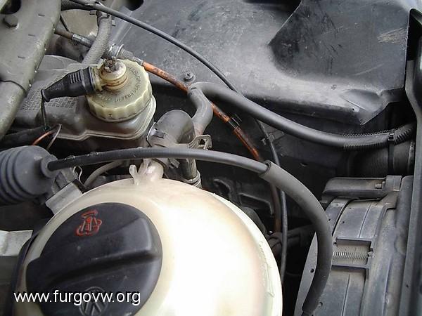

Éste es el chisme:
1. Retirar hacia atrás una vaina que lleva la funda de la sirga supongo que para protegerla de la alta tª porque pasa al lado del vaso de expansión. Van las dos unidas por dos pequeños puntos, pero insistiendo un poco se sueltan.

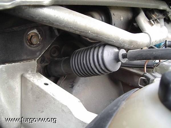

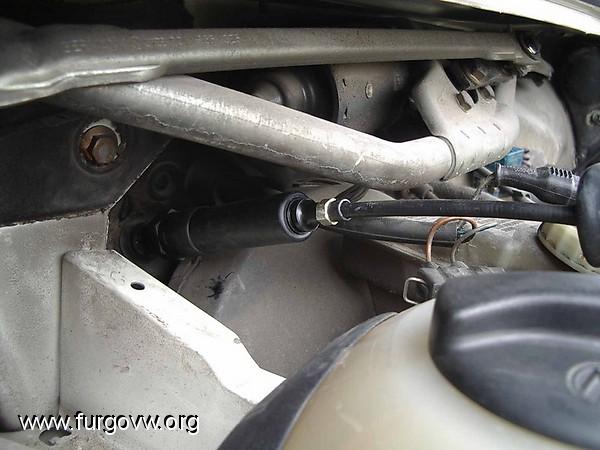

2. Retirar hacia atrás el guardapolvos del mecanismo. Empezar desde la parte más cercana al volante y plegarlo sobre sí mismo hacia atrás, como quien se quita un calcetín, desplazándolo hasta que se vea todo el mecanismo que va encerrado en una funda de plástico negro duro. No hace falta abrirla.

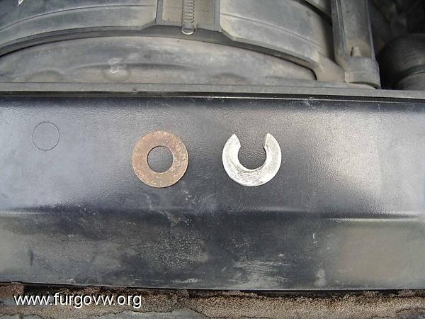

3. Preparar una "grupilla" casera para bloquearlo. Yo lo hice con una arandela de un tornillo de Métrica 10 a base de limarla. Era demasiado gorda de espesor o sea que si buscáis una más fina mejor. Supongo que en las ferreterías habrá. Si no, pues más lima hasta adelgazarla.

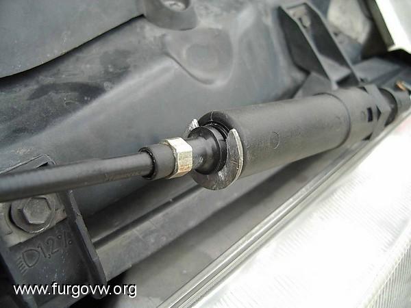

4. Colocarla en una ranura que tiene el mecanismo en su parte final (no en la que es como una tuerca hexagonal sino en la otra, la mas cercana a nosotros) y así se evita que funcione el muelle que actúa sobre la funda de la sirga y no sobre la sirga misma. (El efecto es el mismo). En la foto se aprecia bien.
5. Dos vueltas de cinta aislante por si acaso para que no se mueva y volver a poner el guardapolvos en su sitio. Acelerador nuevo. Tenemos furgo como nueva o mejor aún. A disfrutarla.
