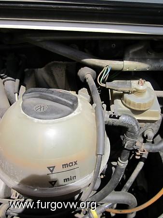

Aquí dejo un par de fotos:
El cable del acelerador es el que va por encima de la bomba de agua

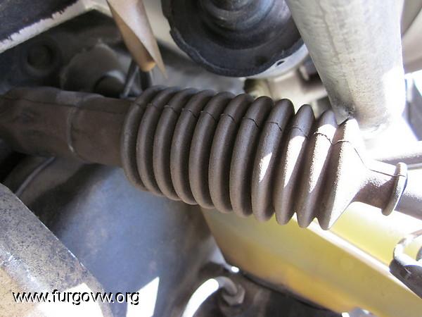

Este es el amortiguador en cuestión

creo que lo que se le llama "potenciometro" es un amortiguador para el acelerador.
de no ser que estubiera jodido y NO dase gas a fondo por quedarse agarrotado (que suele pasar) no creo que hayas ganado potencia, pero lo que si que te da es una sensación de mas reprís ya que tal como pisas el pedal le das a la palanca de la bomba.
con solo sacar el amortiguador ya hay bastante, no hace falta cambiar el cable si està en buen estado. y no perjudica al motor para nada. representa que eso cuando trabaja bien lo que hace es hacer mas suave la conducción evitando los golpes de gas.
espero haber ayudado, saludos

Efectivamente el amortiguador es el cacharrito de la foto, como ya han puesto una pues ya no pongo yo.
Si alguien tiene un cable viejo, le puede meter el cúter al guardapolvos de fuera y ver si es posible anular el mecanismo, que irá dentro. Yo iría a un desguace a pedir uno pero ya me he peleado con todos los de al lado de casa o sea que paso de ellos.
