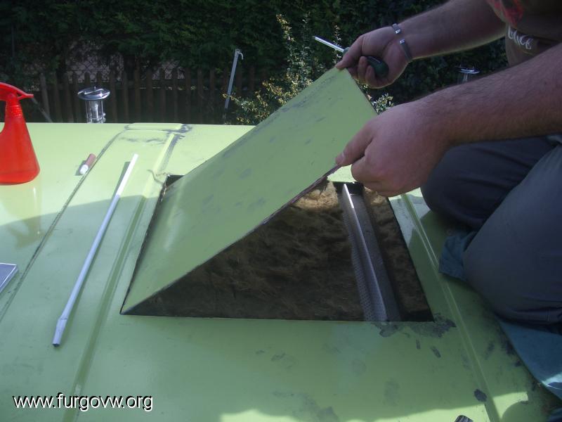

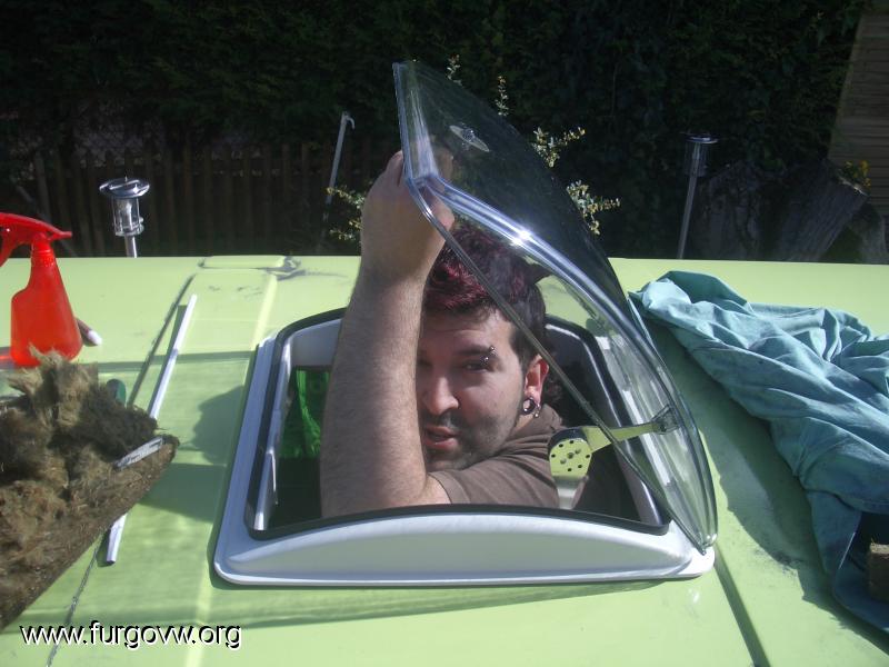

El mejor brico ke he realizado es la colocación de un techo wesfalia, ke de la noche a la mañana estaba puesto. .meparto

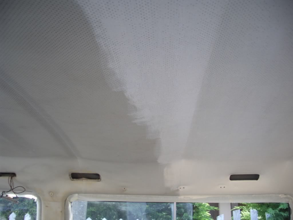

En estas fotos del interior se ve ke el techo estaba un poco guarrete, pero no salia la kaka de ninguna manera, asi ke fué tan sencillo como pintarlo, se nota el resultado, parece nuevo...

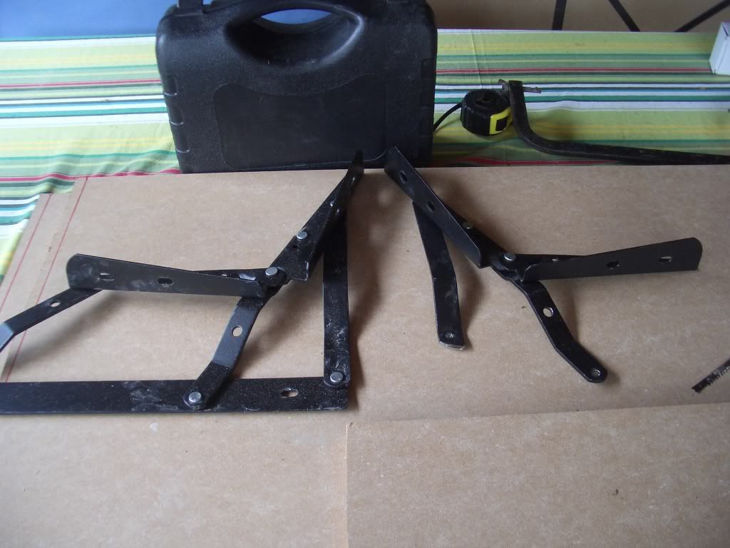

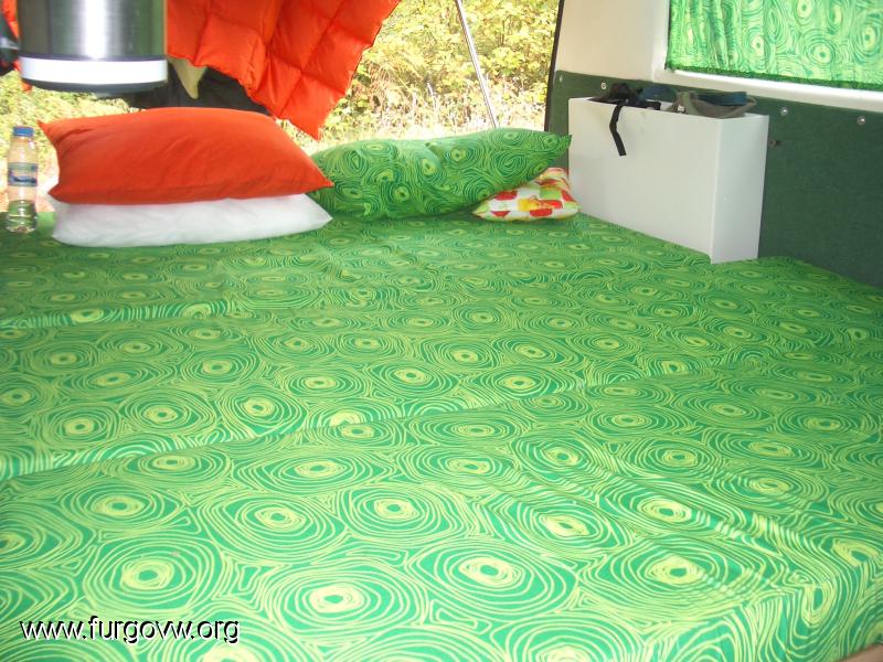

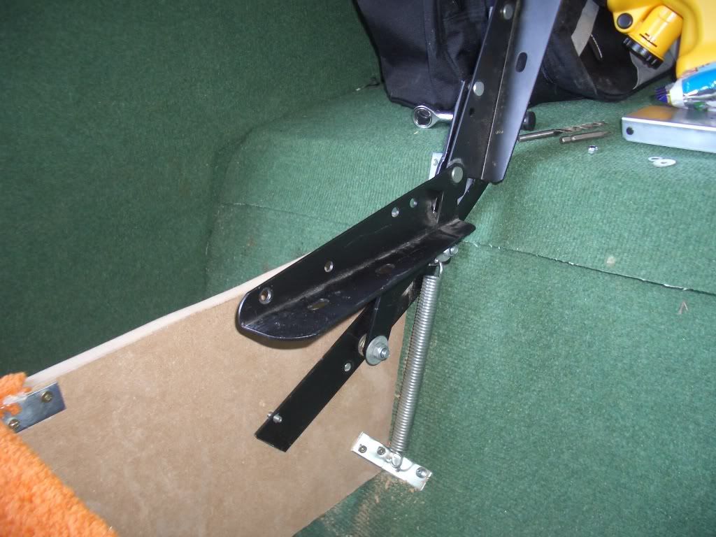

Seguido decidimos kitar el asieno original y hacernos una cama ??? La idea era hacer un baul como los asientos cama originales y aunke tenia los anclajes de una wesfalia, un dia en los contenedores de mi casa veo ke han tirado un sofá cama, estaba bastante nuevo, aunke los cojines estaban para tirar...
Ahi mi pekeño cerebro se puso a pensar algo ke a otros no sirve y le busco utilidad... (suena como al sindrome de diogenes) .loco2
El caso es ke los anclajes ke hacen la funcion de cama me venian al pelo, asi ke modificando de aki cortando de allá me lo kurré de tal manera ke lo puse en mi furgo...
Antes... *imagen borrada por el servidor remoto   Despues....   *imagen borrada por el servidor remoto

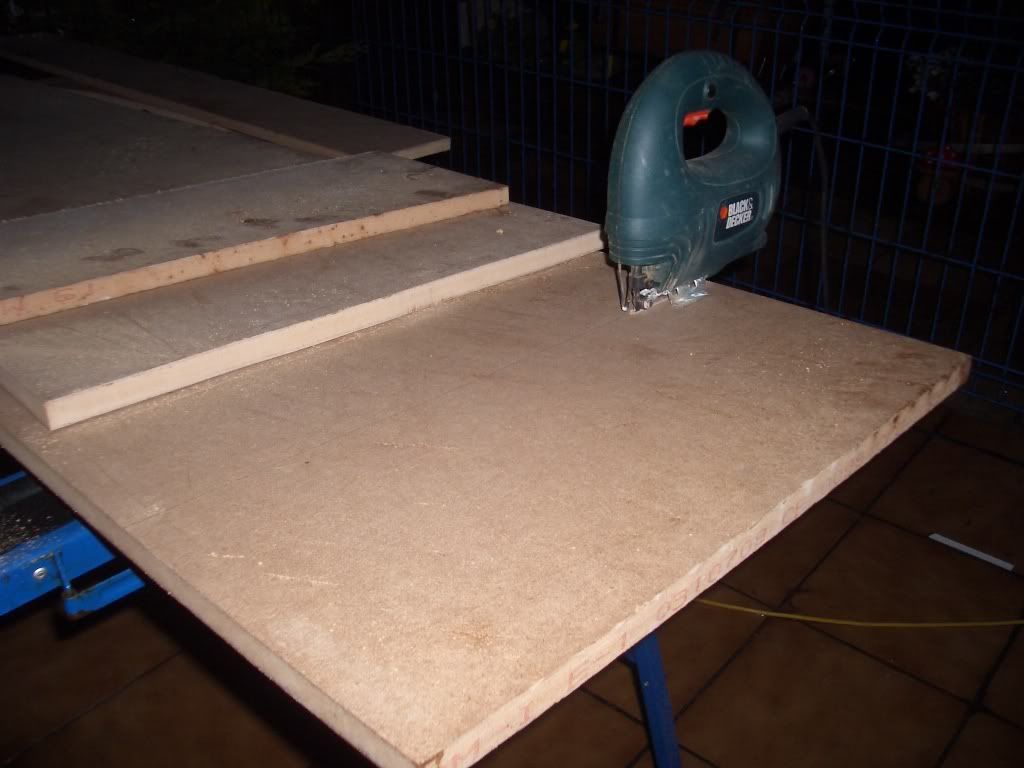

Asi ke metidos en fregaos, con un poko de bricomania facil, sencillo y para toda la familia, me hice un baul donde anclar estos herrajes...
Materiale utilizados: Un panel de DM, sierra de calar, tornillos, tirafondos, escuadras y mucha paciencia..
*imagen borrada por el servidor remoto*imagen borrada por el servidor remoto*imagen borrada por el servidor remoto*imagen borrada por el servidor remoto*imagen borrada por el servidor remoto
El proximo dia pongo el resultado final con sus cojines y todo...

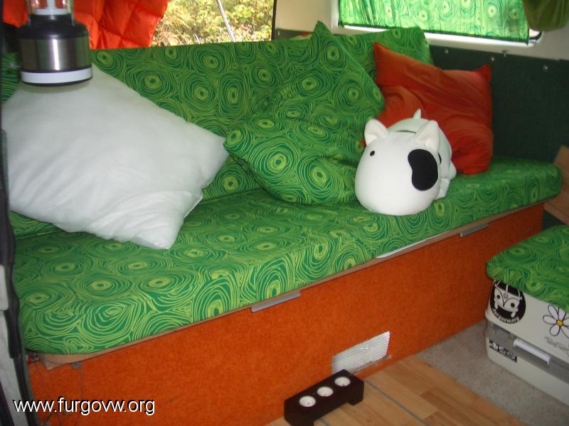

Aki las fotos de la cama final:
Y ahora la cama...

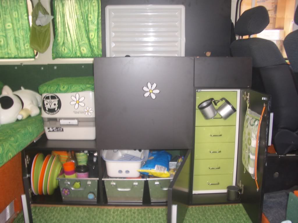

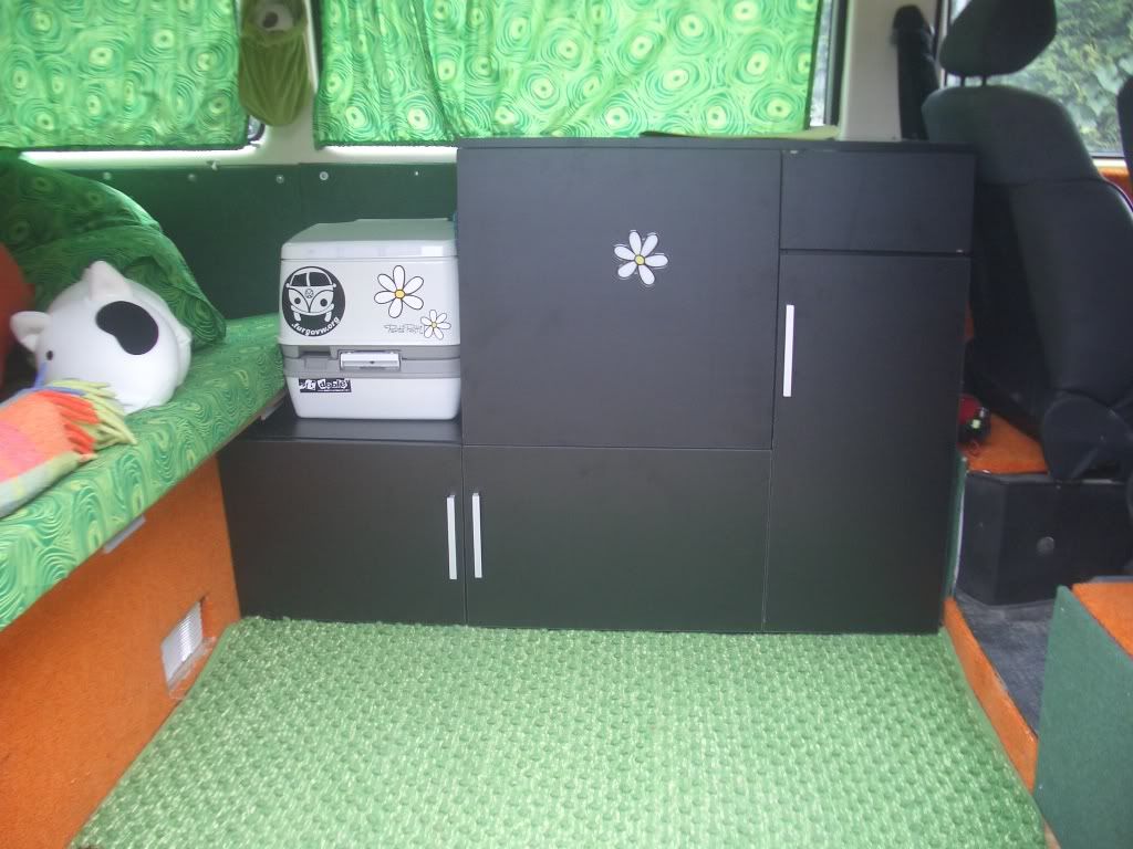

NUEVO interior!!!

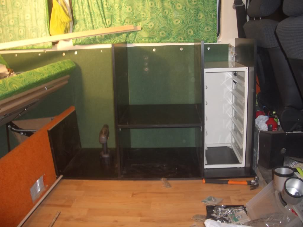

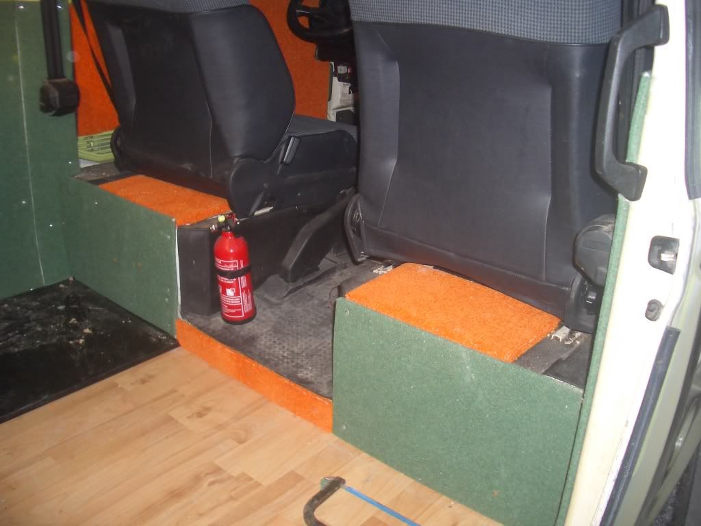

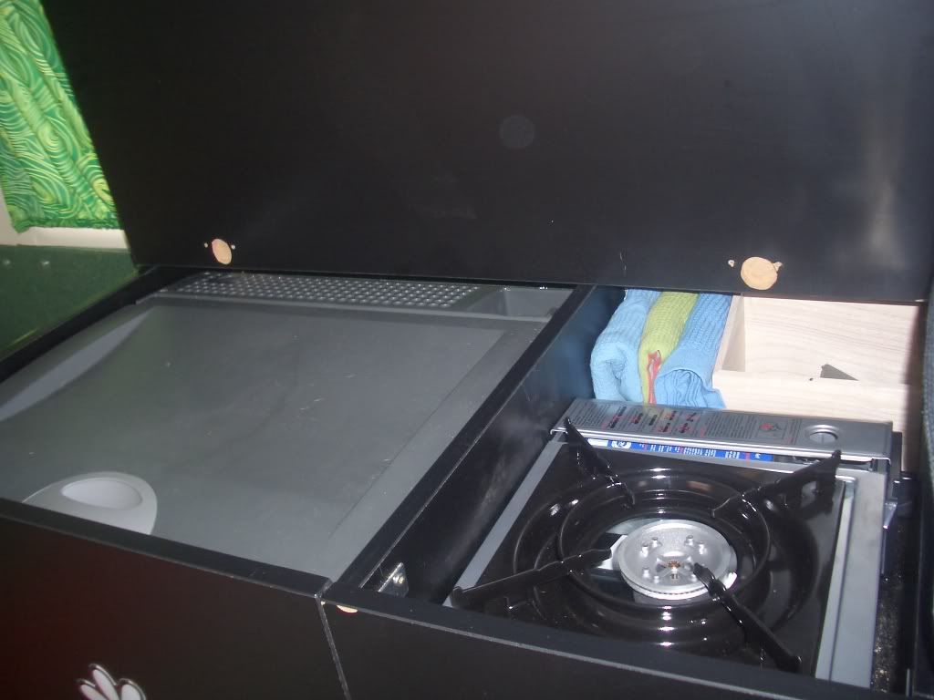

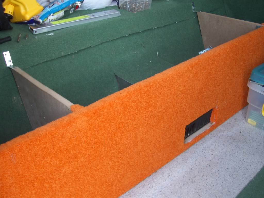

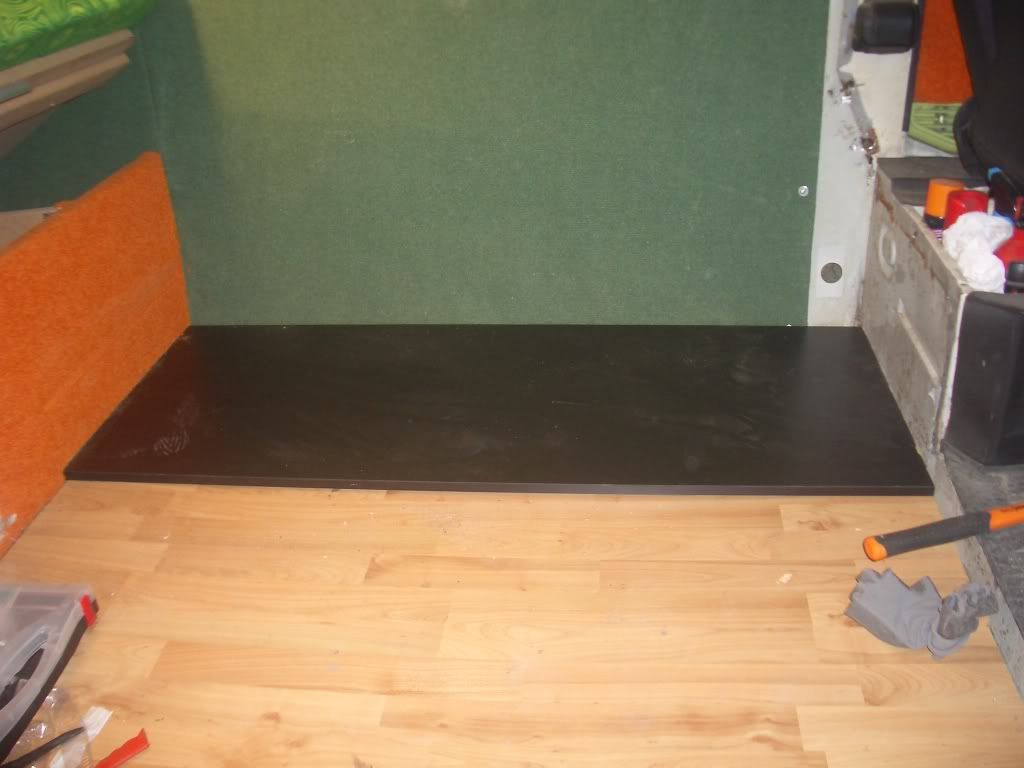

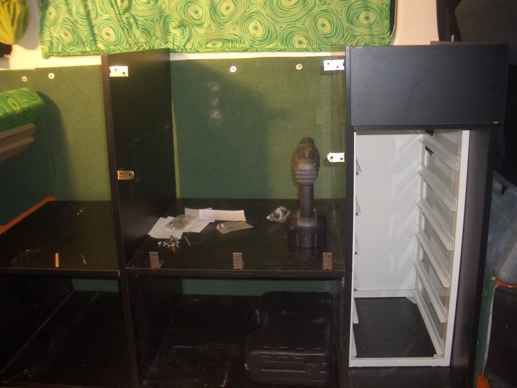

Este finde semana ha sido plenamente de bricomania, Unas tablas, unas escuadras y unos tornillos y este ha sido el resultado...
Toda la culpa la tiene HRU (Asier) ke me dijo ke tenia ke poner la nevera trivalente para ke funcionara a gas, y como estaba no se podia poner asi ke pensando en poner un armario encajonando la nevera y elevarla un poko. El lunes desmonté el interior de toda la furgo , y durante la semana midiendo para ke todo encajara.... .loco2

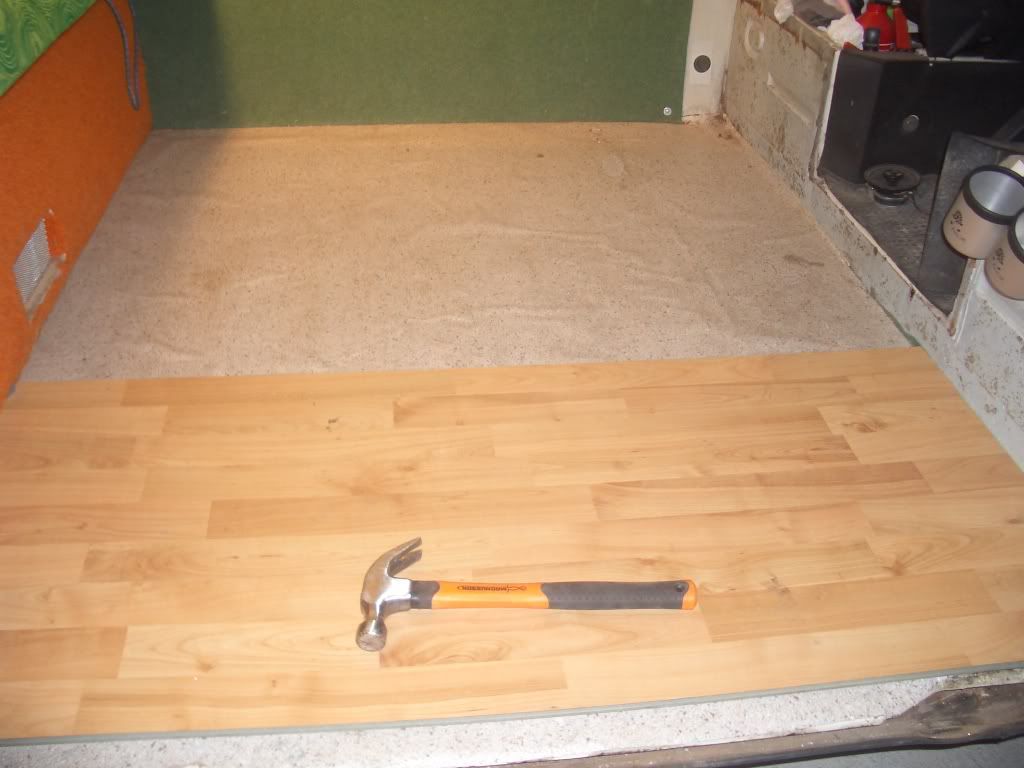

Lo primero ha sido terminar el suelo ke desde el verano lo tengo a medias. Tarima flotante de un retal ke le sobró a un kolega...
Despues el suelo acabado y la base de colo negro para el nuevo mueble...

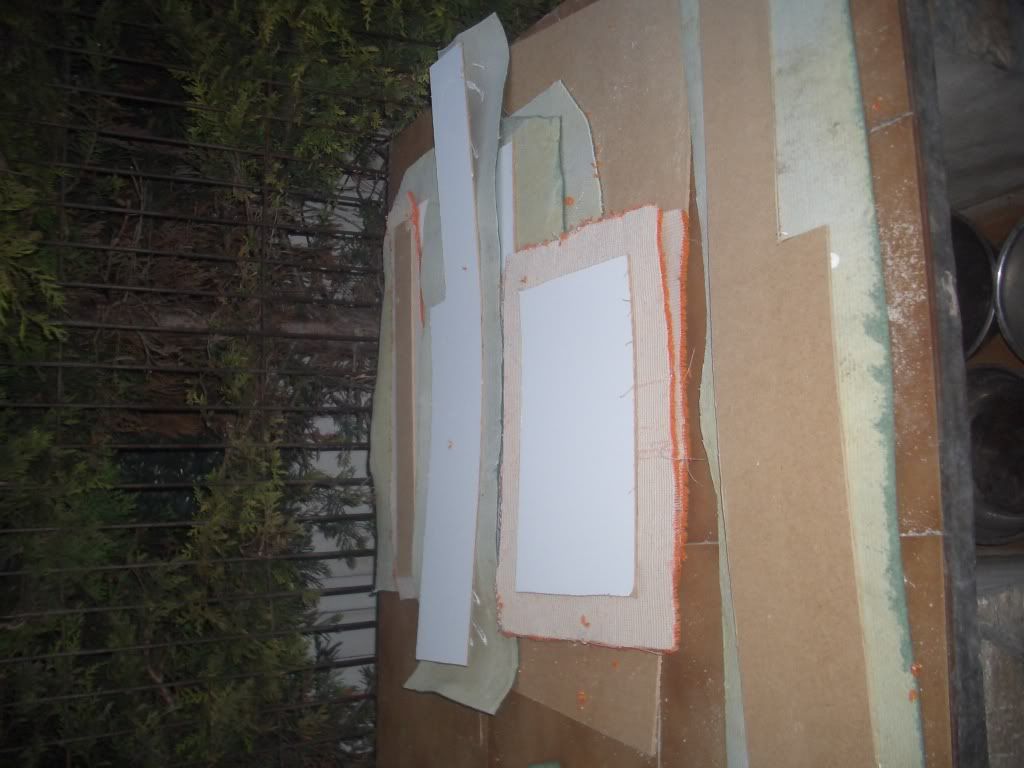

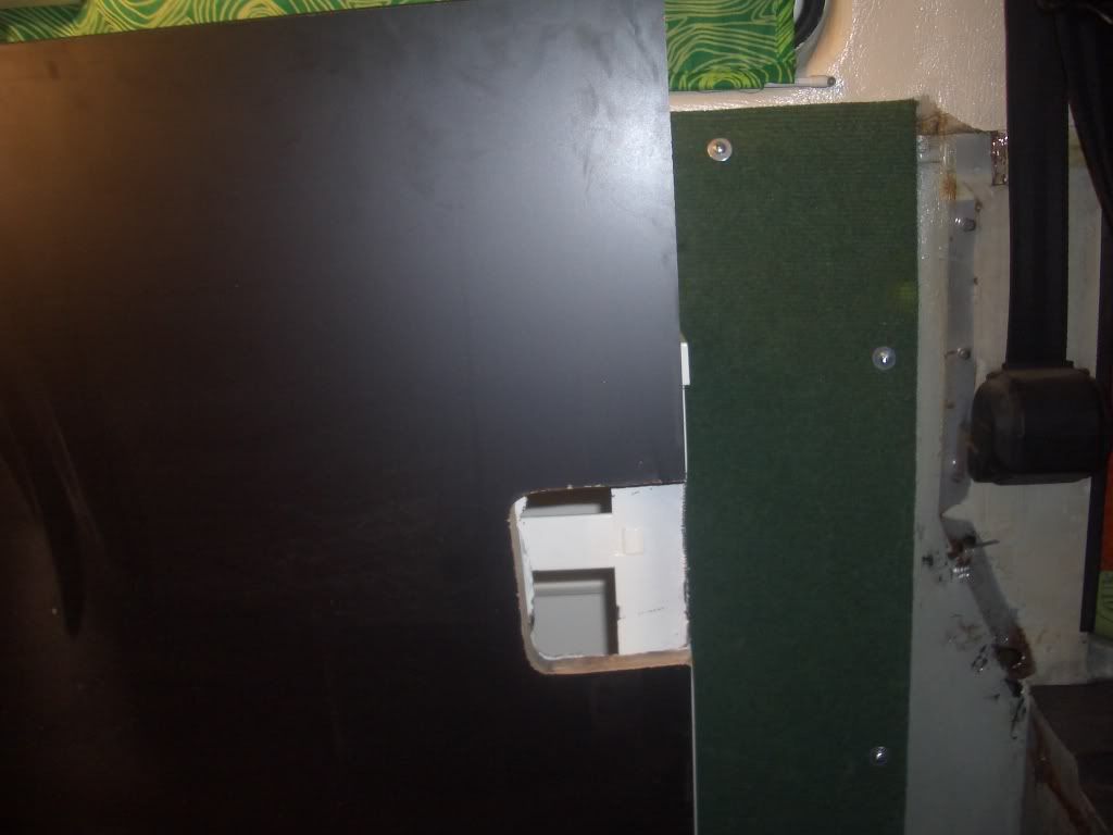

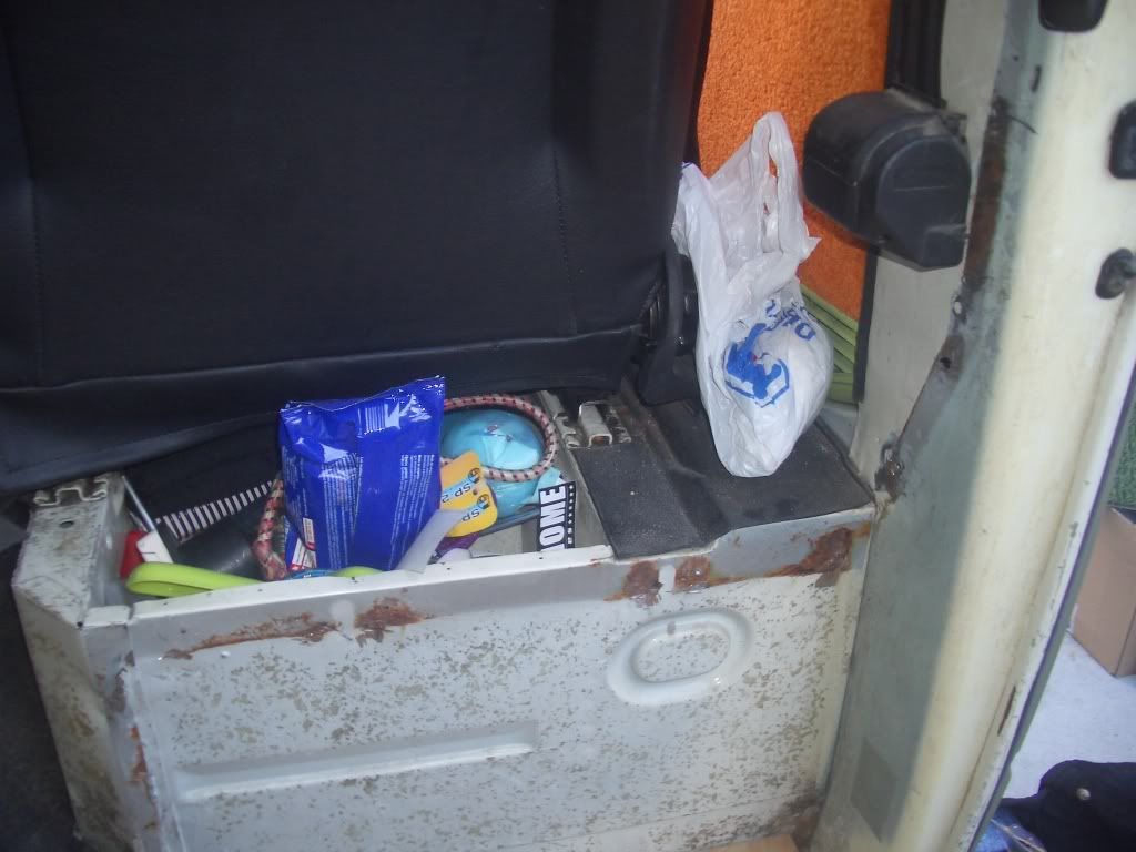

Tambien tenia pendiente el acabado de cuando kité la chapa ke separaba la cabina con la parte trasera... Anda ke no me ha dado guerra el hiru con el tema... jajajajaja...
Unos enchapados tapizados a medida y a pegar...
Ahora tiene otro color....

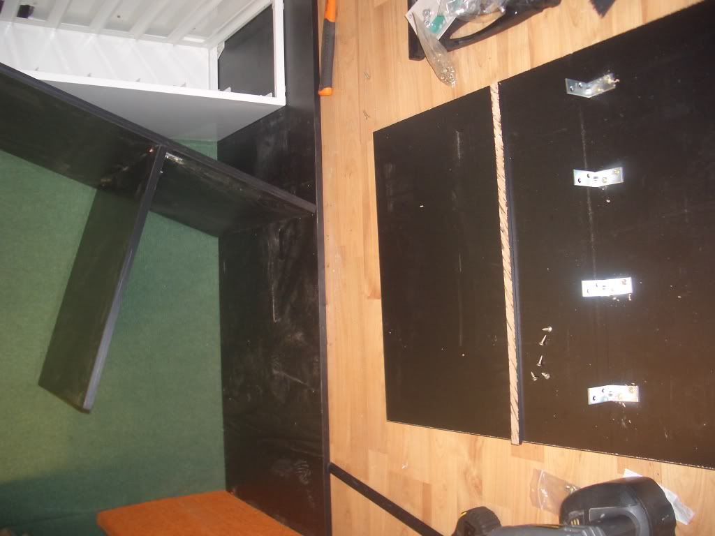

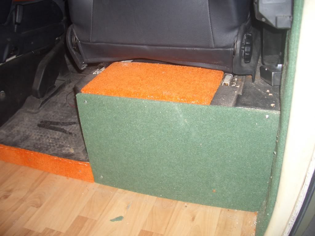

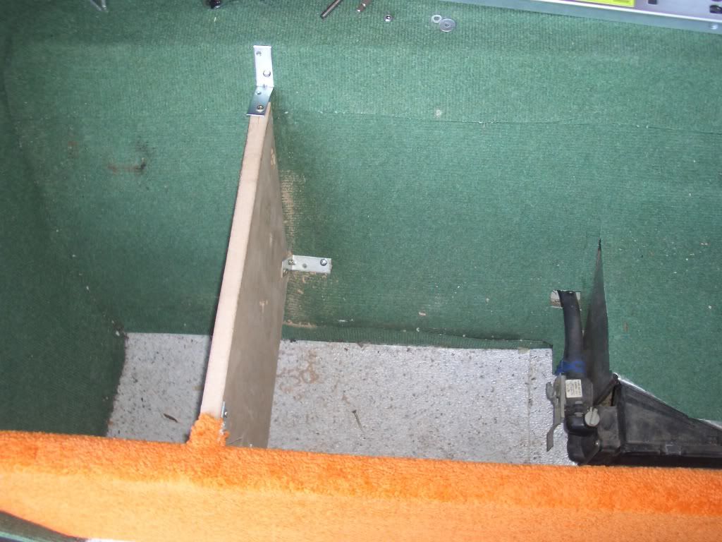

Sigo con el montaje de los muebles, unas escuadras sujetan las tablas...

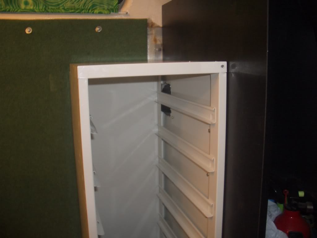

Recorto esta pieza para ke encaje con el carrete del cinturón de seguridad...
Bien encajado y lo mas cerca del asiento acoplo esta cajonera de aluminio ke ya tenia, ademas de tener muchos cajones me sirve de chasis para el armazón...
Este es el planteamiento de la estructura.
Aki el acabado, facil y sencillo...

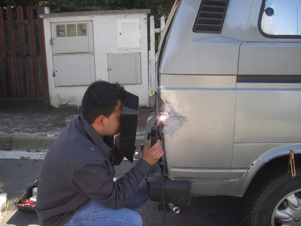

Menudo tinglao con la chapa, pero el resultado ha merecido la pena...

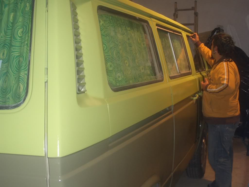

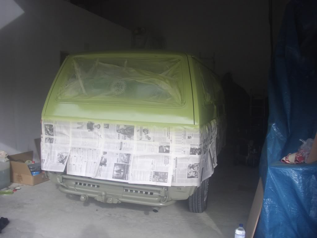

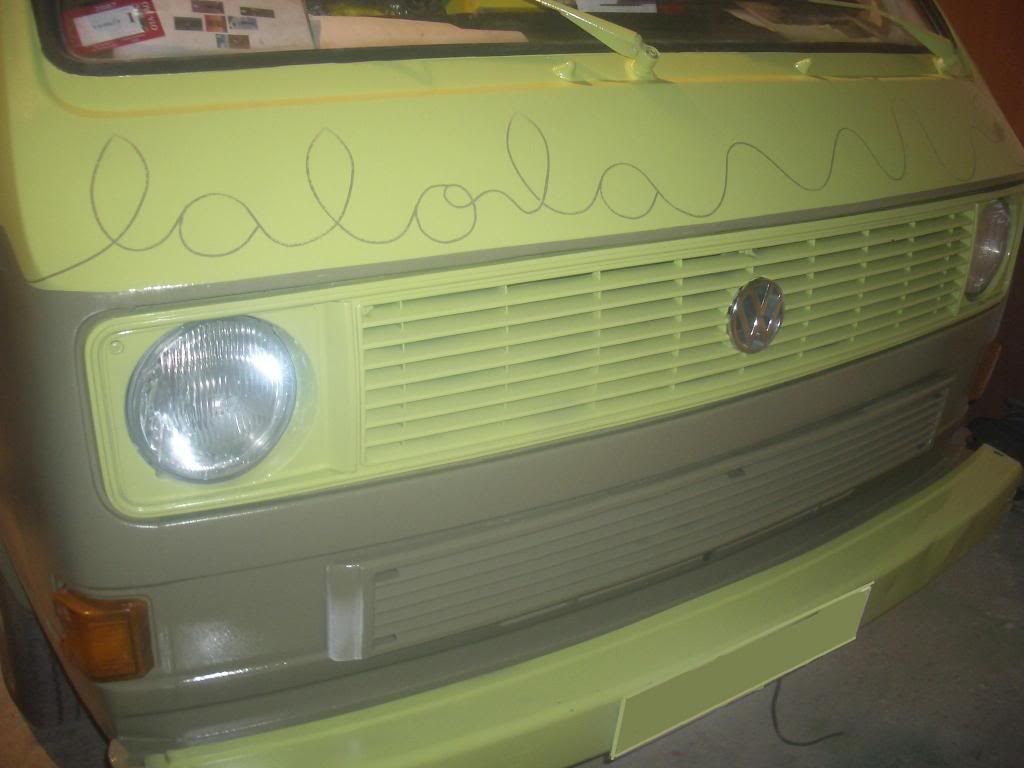

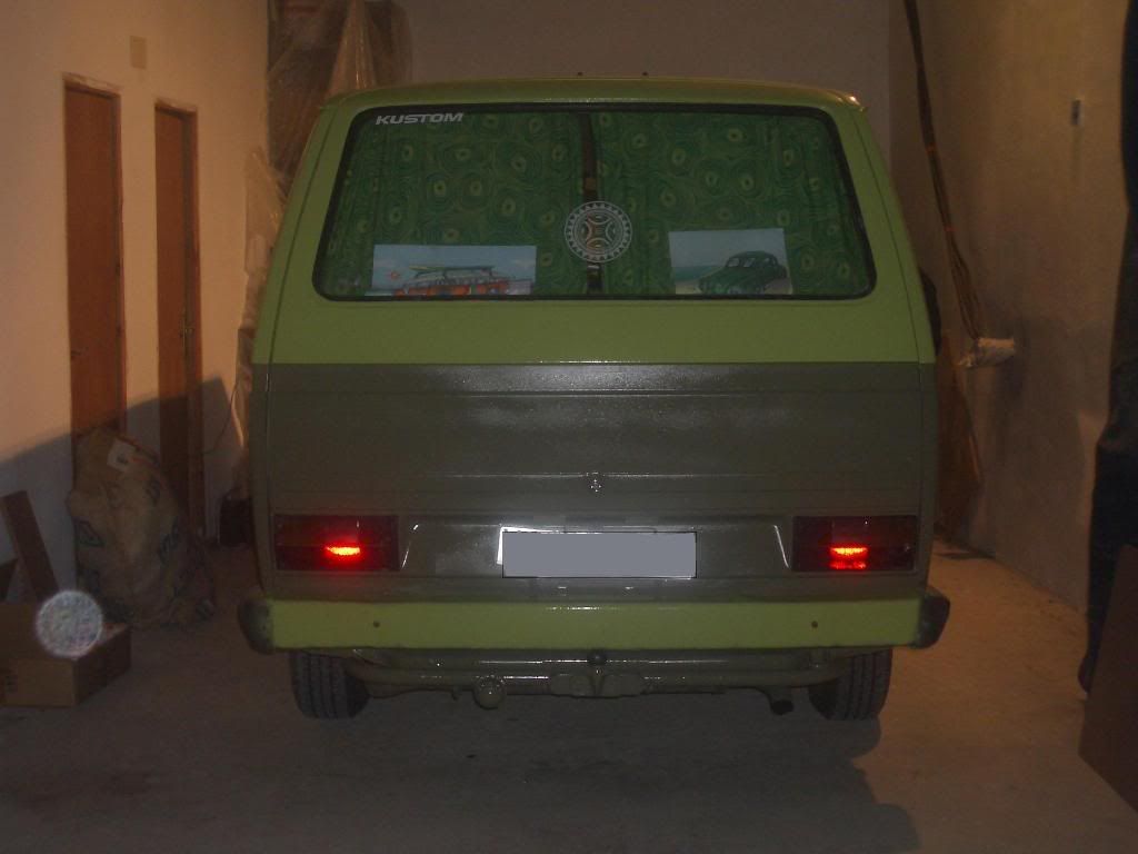

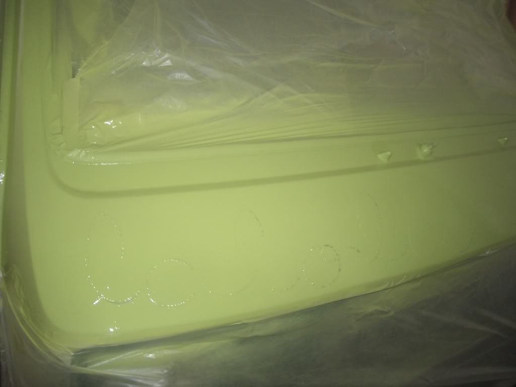

Lo primero sanear oxidos a base de lija, despues sacar alguno bollos cortando la capa y soldando, Una capa de masilla de carrocero, lija ke lija...
*imagen borrada por el servidor remoto            *imagen borrada por el servidor remoto           *imagen borrada por el servidor remoto

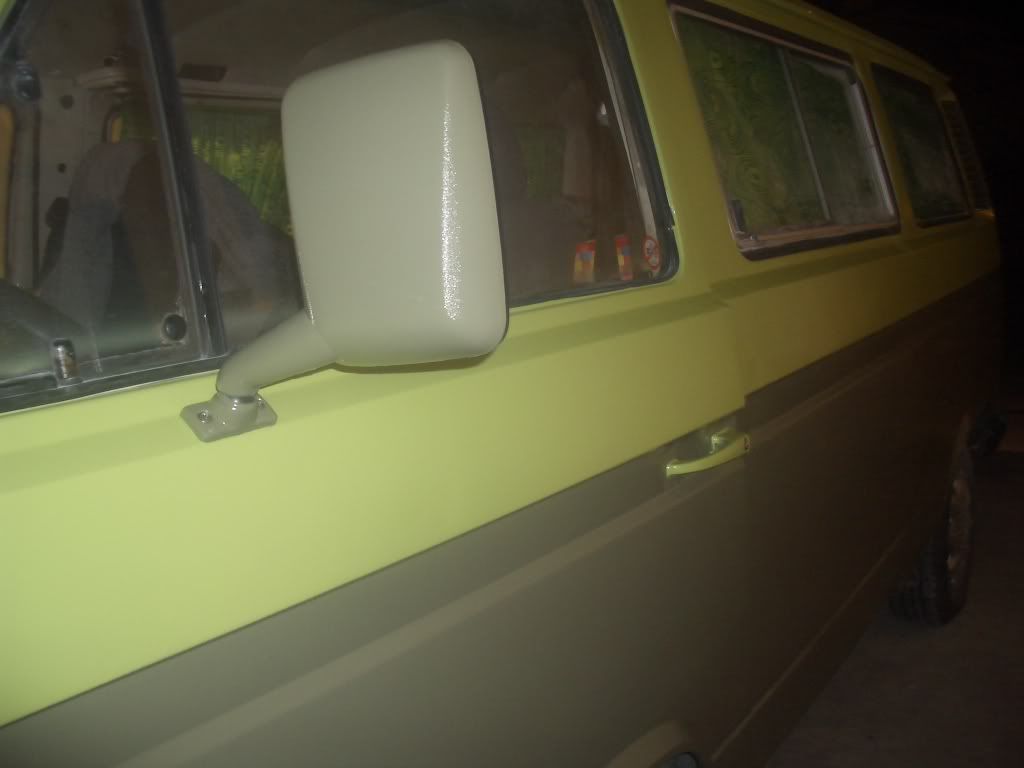

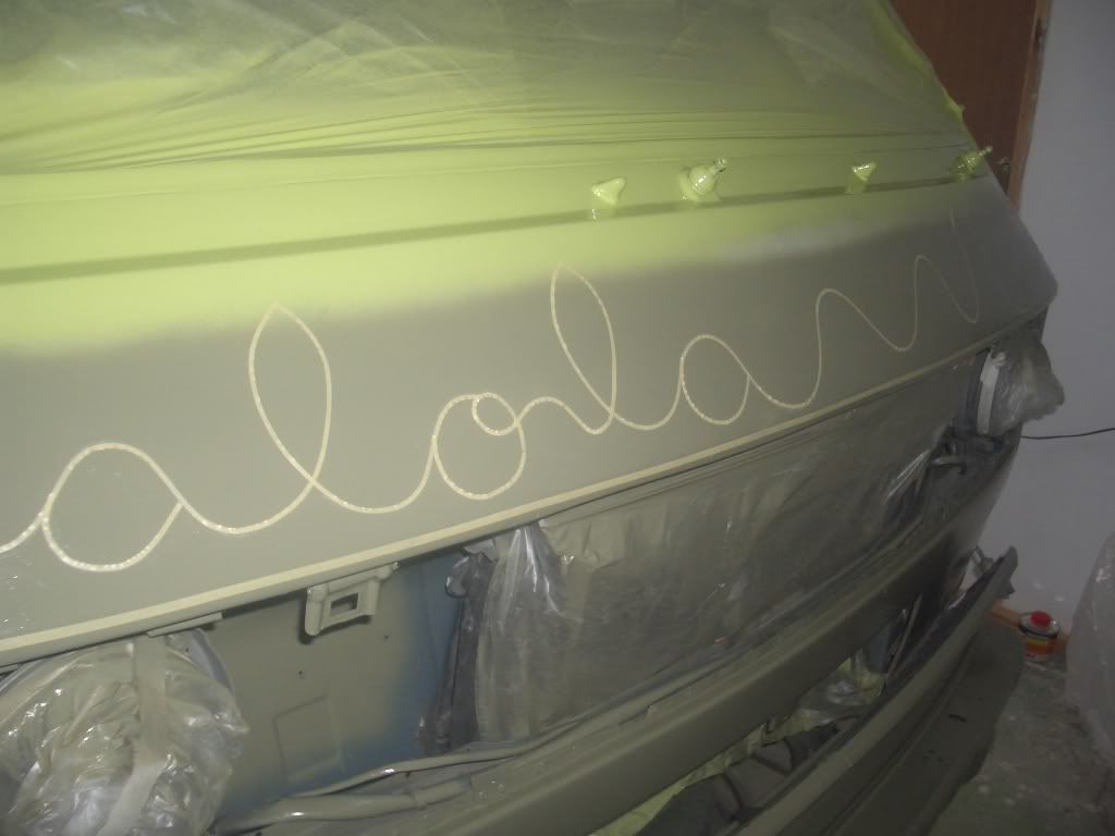

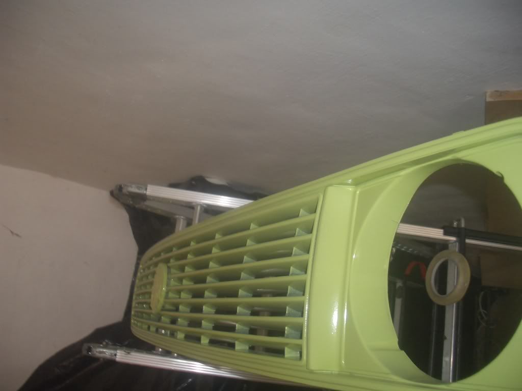

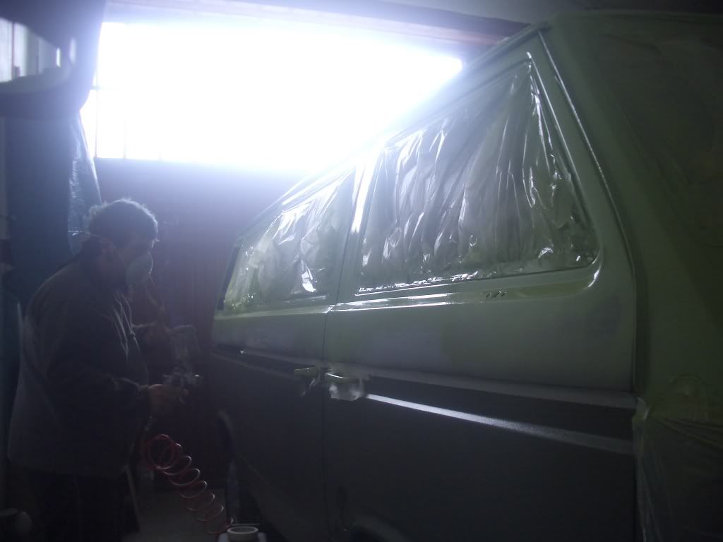

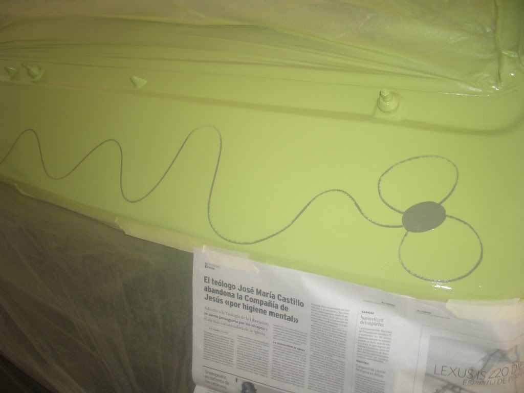

Ahora el proceso de pintado, primero pintamos la parte inferior de color verde militar, despues enmascarando bien empezamos con la parte superior de verde pistatxo...
Otra foto mas
Si es ke no podemos estar kietos

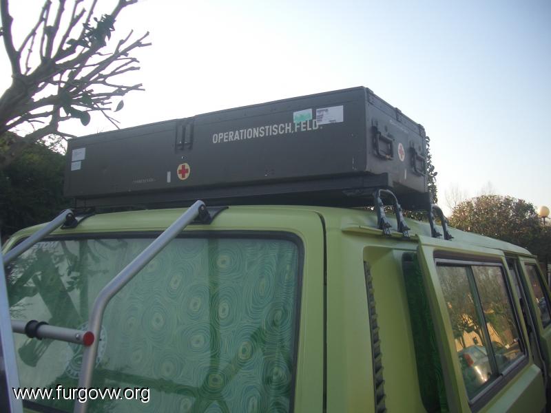

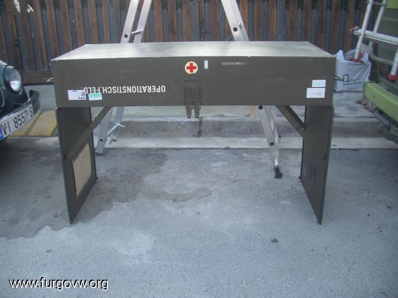

Baul/cofre cruz roja...
La verdad es ke pensaba ke no tendria tanto exito, pero es lo ke mas llama la atención de la furgo, asi ke me falta explicar el porké del cofre.
Estaba buscando un baul porta ekipajes, lo ke habia en el mercado no me convencia, ya ke eran muy aerodinamicos para la estetika de LALOLA, buscando en ebay me encontré esto, y era exactamente lo ke buscaba.
Es una mesa de operaciones ke abierta se keda asi...
Aunke no la bajo nunca porke la idea es ke haga la funcion de porta ovjetos.

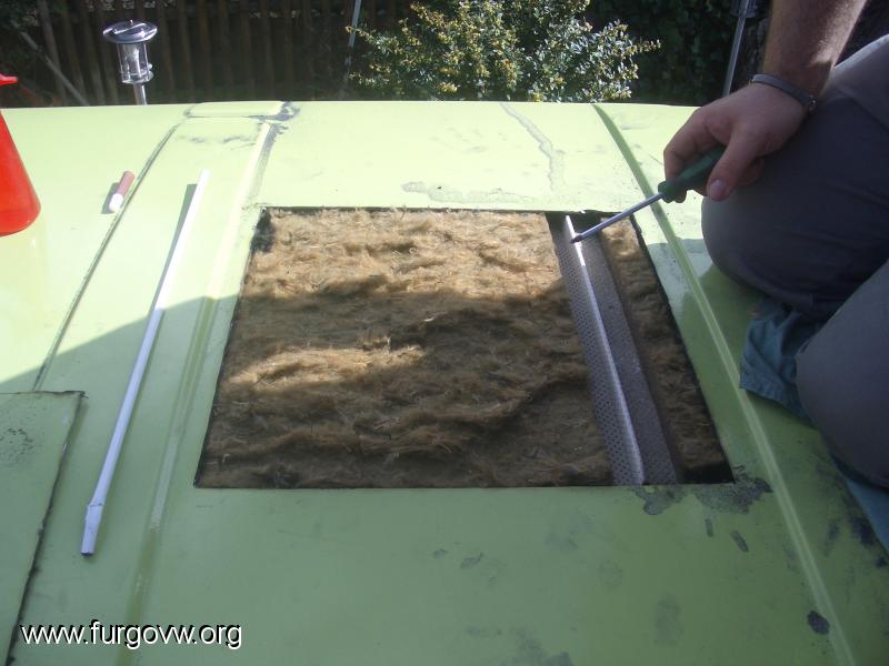

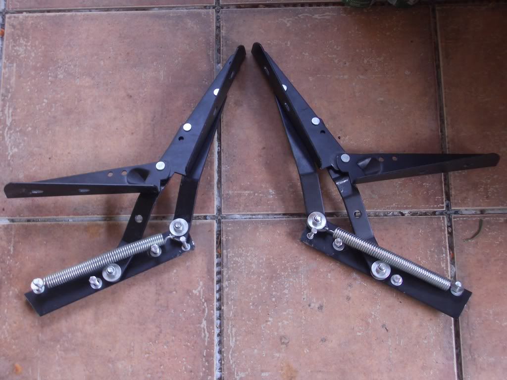

Muy a mi pesar el baúl ha desaparecido de la furgo, dejamdo hueco para el nuevo brico... techo elevable...
Cortar el techo con rotaflex ke es lo ke mas me gusta.... jajajaja bueno las fotos me la ha colgado CIOMC....

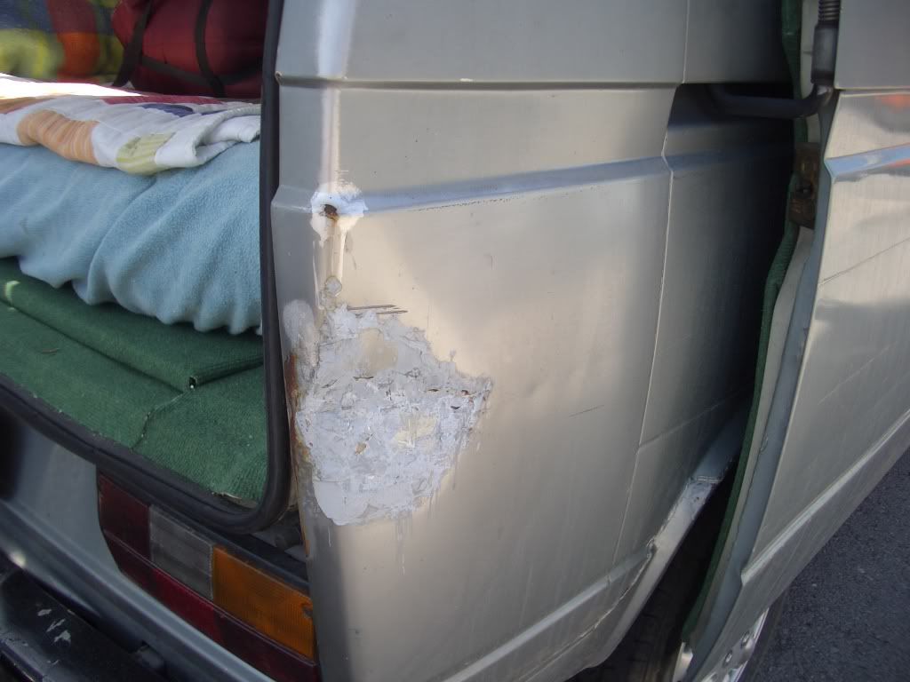

Pues si estoy aplicando cemento de carrocero, el caso es ke solo tenia ke kitar un golpecito, pero con la pasta preparada y la espatula en mano empezaron a salir mas bollitos, es un trabajo de chinos, lija ke te lija,sacamos un bollo cortando la chapa y soldando despues, lo siguiente es aplicar el aparejo y otra vez a lijar .loco2 a ver si para este mes pa podemos pintar, el problema es un sitio cerrado en donde pueda pintar...

Mi furgo necesita también un arreglillo, es muy dificil?
Dificil no es lo ke tienes ke tener es mucha paciencia, cuando crees ke ya has terminado hay ke seguir lijando, ademas lo ke me ha pasado a mii ke una vez ke te pones ves mas de un fallo y ya ke te pones pues eso ke te vuelves  .loco2
Lo primero lijar y sanear la zona a reparar, mezclar el cemento de carrocero con el catalizador, ke es lo ke endurece la pasta, y rapidamente antes de ke empiece a secarse aplicar de forma generosa con una espatula, intentando dejarlo lo mas liso posible y sin poros, se deja secar y a lijar, ahi es donde viene lo bueno, y es ke cuando lijas salen fallos ke hay ke volver a tapar con la pasta, asi se repite el proceso una y otra vez intentando ke se kede totalmente liso y sin saltos... uhffff .cocino mañana pongo unas fotos...
