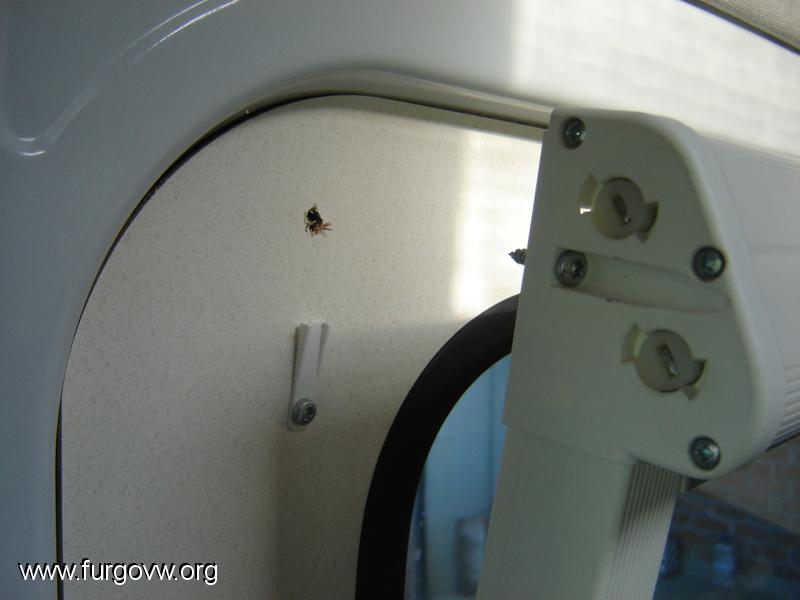

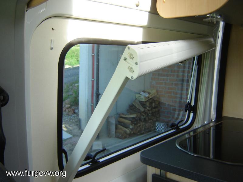

Cita de: melo en Septiembre 07, 2010, 17:35:14 pm
Dejo unas fotos para que se va mejor, que creo que no lo he sabido explicar muy bien :-[
si puedes desmontar el tablero de la puerta, ponle unos tornillos de métrica 4 por ejemplo con arandela plana ancha, grower y tuerca
no te volvera a pasar.
saludos  ;)

No ha mi tampoco me ha pasado gracias por el detalle, a mi como a trafic me sucede lo mismo pero con los de las puertas traseras.

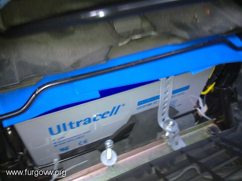

así es como ha quedado la batería colocada con la tapa para que los bornes no puedan tocar la carrocería ni asiento.
las he colocado con negativo a una, positivo a la otra y despues positivo con positivo y negativo con negativo.
alguien puede confirmarme que el interruptor del cargador se ha de colocar en la opción de Gel, es que por unos lados me dicen que en Gel en otras que en Ácido y yo ando mas liado que un trompo.
ZAP
Como plomo,  esa bateria es de Gel o AGM no es configurable a plomo, no la cargaras bien ni de coña.
La AGM tiene limites de tensión más altos que la de plomo.
En GEL.
Cantabriavanas
Si, las baterias de AGM se pueden cargar como las de gel.
Pues, lo del oscurecedor nunca he visto... Lo que te comentaron, desmonta el panel y pon unas tuercas, creo que es lo mas seguro...

hola.
a ver si alguno puede aclarar esta duda.
Como sabéis tengo montada 2 baterías AGM y según me indica el cargador electrónico CBE que tiene instalado la Family se puede seleccionar la carga para baterías de plomo o bien para Gel.
Como bien me dice Michel o Zap las baterías de AGM se cargan como Gel pero Victor de Lulukabaraca a quien he comprado las baterías me dice que como Plomo por que las Agm tienen el mismo funcionamiento que las de ácido, he aquí el lió.
Por otro lado el manual del cargador tal y como entiendo en ingles indica que le da una carga de 90 minutos a las baterías de ácido y posteriormente entra en estado de stand by y a las de Gel les da una carga de 8 horas, el estado de stand by perdura hasta que la carga baja de 13v.
?Es esto así o lo he entendido mal?
Por último que no es poco tengo entendido según el manual de la furgo que cuando cargamos a 220 se cargan tanto las baterías de servicio como la del vehículo, si esto es cierto y cargamos como Gel que pasa con la batería del vehículo que es de ácido.

melo
Gracias a todos por las soluciones que me habeis dado  .ereselmejor .ereselmejor
Ahora solo falta que sea capaz de poner a la practica alguna  :-[
Cachis, de baterias no entiendo nada, pero, estas seguro que al enchufar a 220 se carga la bateria del vehículo?
Dortoka
En las Ac suele ser así. Carga las 2as y luego, si están a tope, pasa a cargar la del vehículo.
