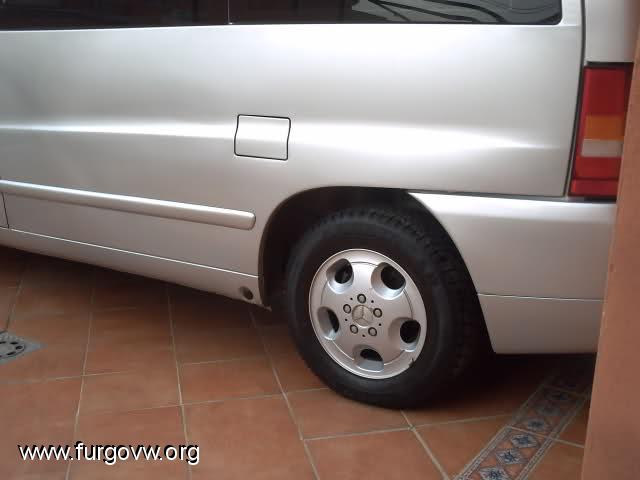

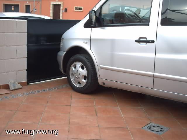

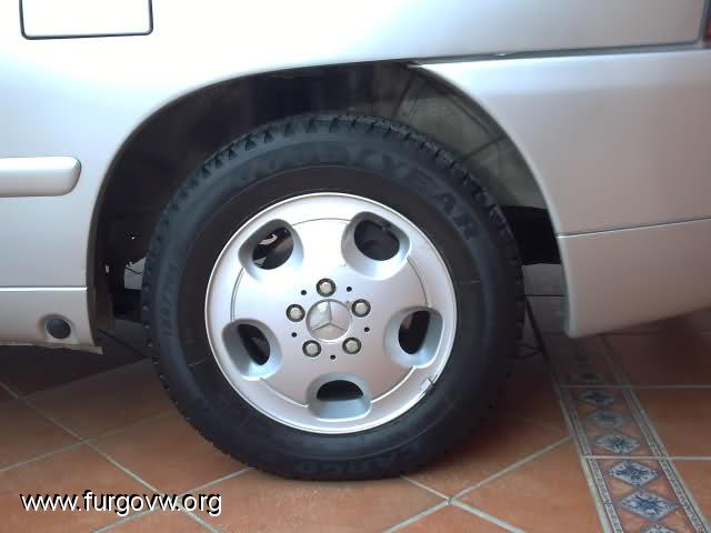

mis neumaticos limpiados con estropajo y Kh7 tras circular lloviendo por una pista forestal con barro
Tras aplicarle la solución de glicerina y agua con el pulverizador y esparciéndola con una esponja para que penetrara en los bajorrelieves, espere un rato y le pasé un trapo de algodón para sacarle el exceso, quedaron las gomas con un aspecto de nuevas
Fotos tomadas en un interior donde se aprecia poco ese bonito aspecto
Fijaros en esta foto en la que se ve el faldón de goma ya limpiado, hay algún trozo como el de sobre el catadióptrico al que no llegué con la esponja, la diferencia es notable
Y estas fotos tomadas en el exterior donde sí que se aprecia el aspecto que tienen los neumáticos nuevos  recién comprados
