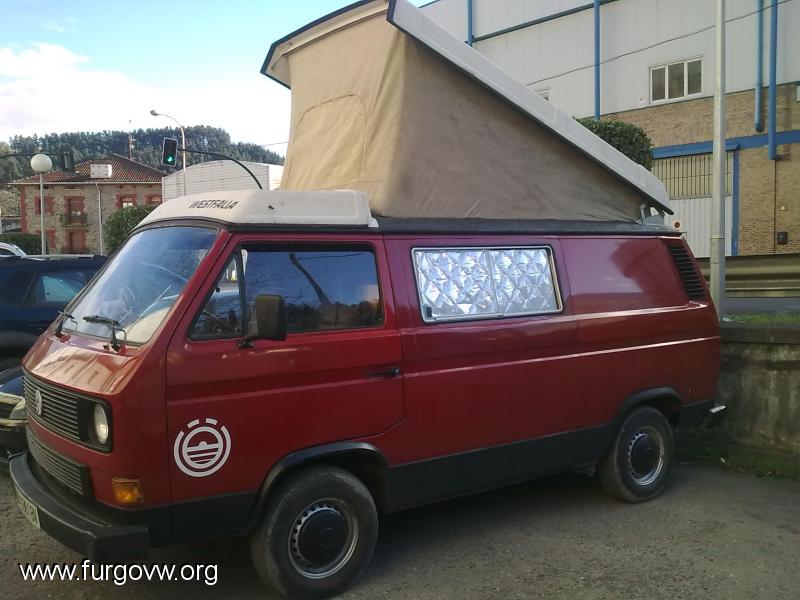

buenas, os pongo el brico que hice hace unos fines de semana.estaba arto de ir encorbao por la furgo y tras mucho buscar,encontre un techo en mu buenas condiciones.de un forero mu majo.no le faltaba ni una piecita,ni un tornillo ni na.la lona sin roturas y muy limpia.el viernes fui a por el.

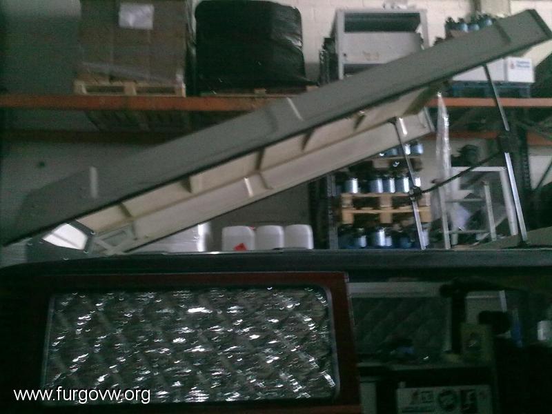

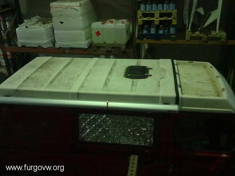

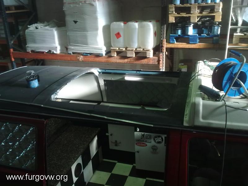

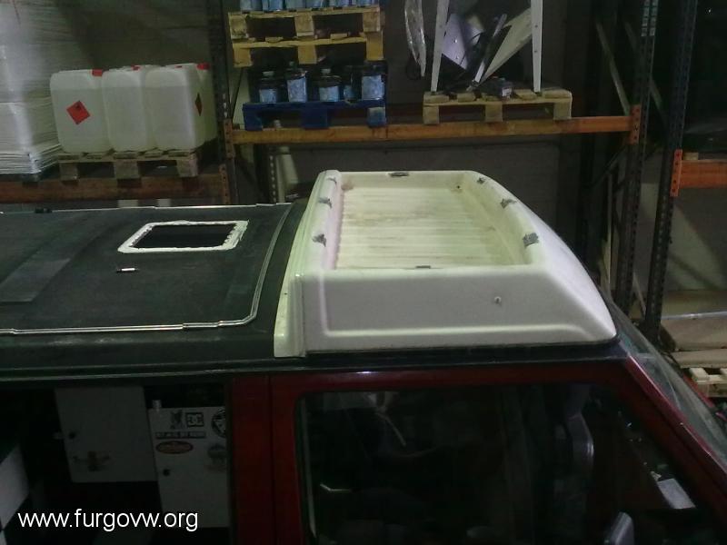

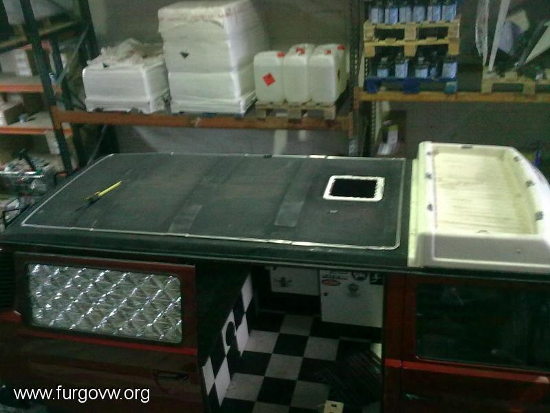

no pude evitar el plantarlo.empece a plantarlo el sabado puse la parte delantera y empce a marcar por donde cortar
como no tenia maquina de soldar,solo corte la parte delantera.hasta el nervio central.en principio no iba aponr la cama superior pero lugo me curre otro sistema pa la cama.la que me venia con el techo era para cortar el techo completo u soldar un nervio planlo.bueno, caladora en mano...

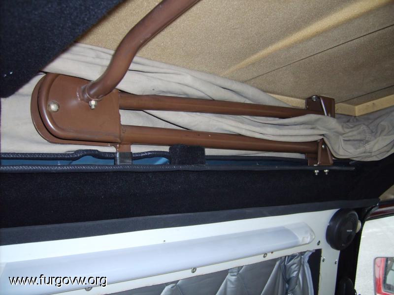

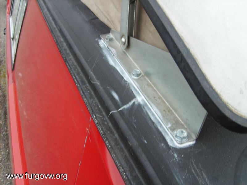

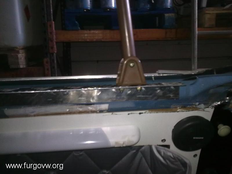

   para lossoportes delanteros del techo,tube que ponrle un par de escuadras en las que tb iba a ir apollado el sistema desplegable de la cama

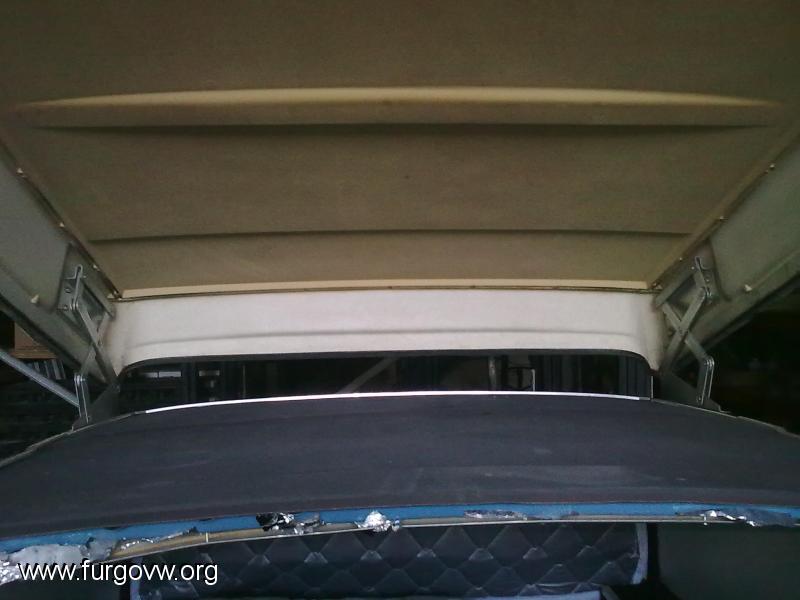

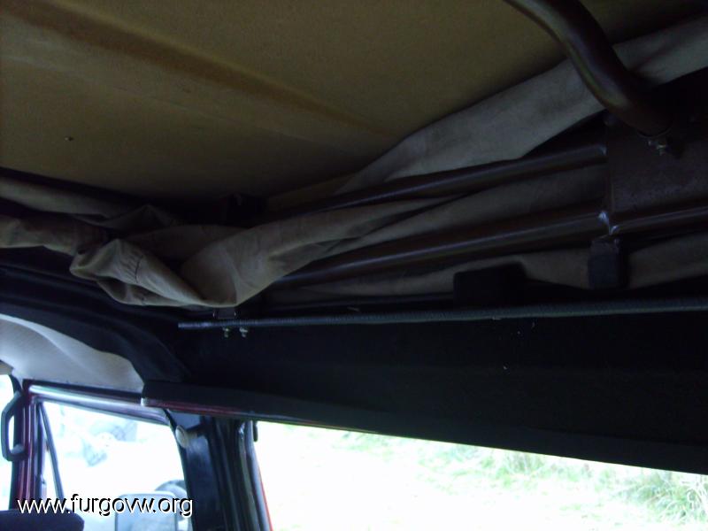

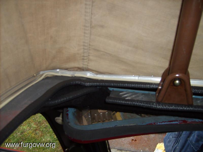

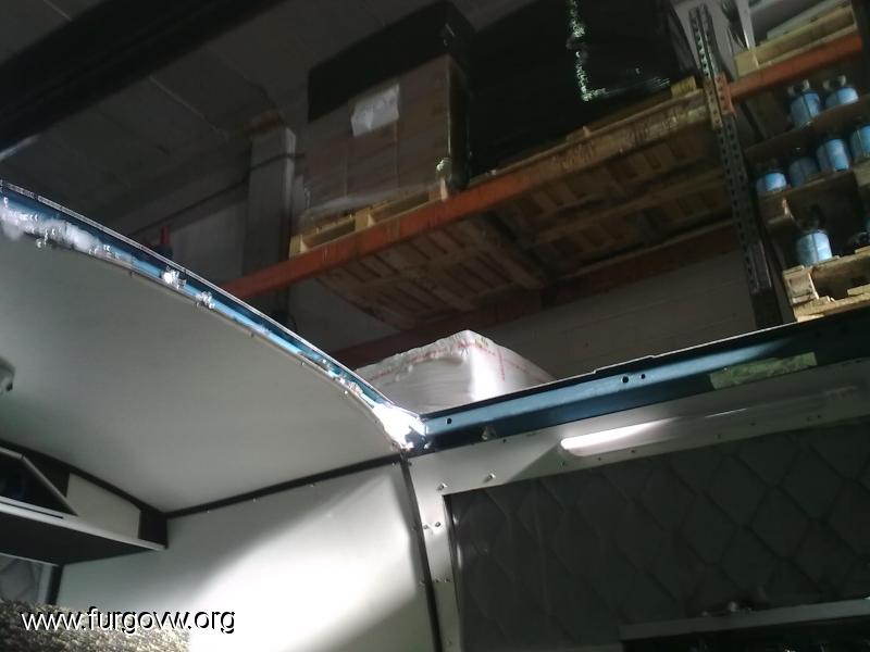

las bisagras traseras fue lo que mas me costo.de los tres agujrs que tiene cada bisagra con un roscachapas en el del centro fui jugando hasta que me cerraba y encajaba perfectamente con la parte delantera.luego marque ,remache unas roscas y buala..

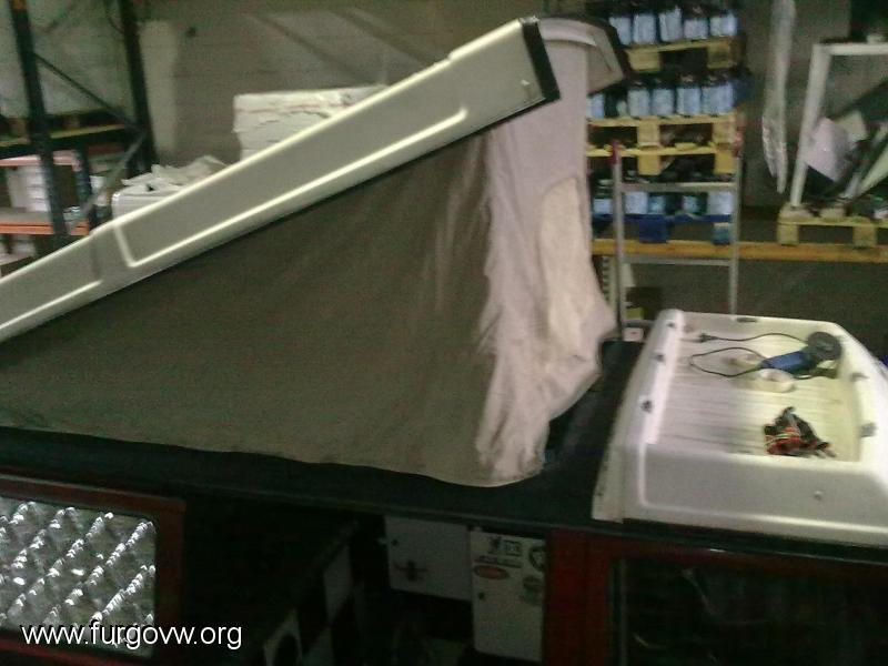

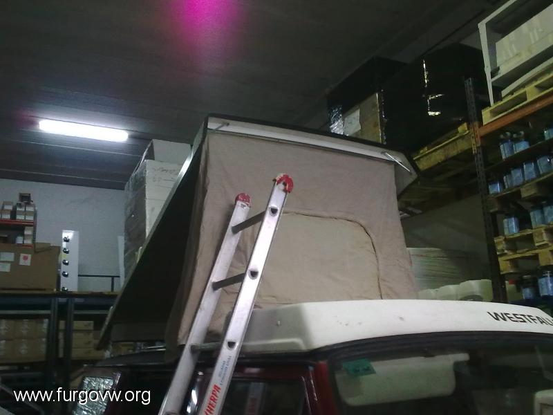

una vez puesto el techo empece con la lona,que parece que no pero cuesta un huevo

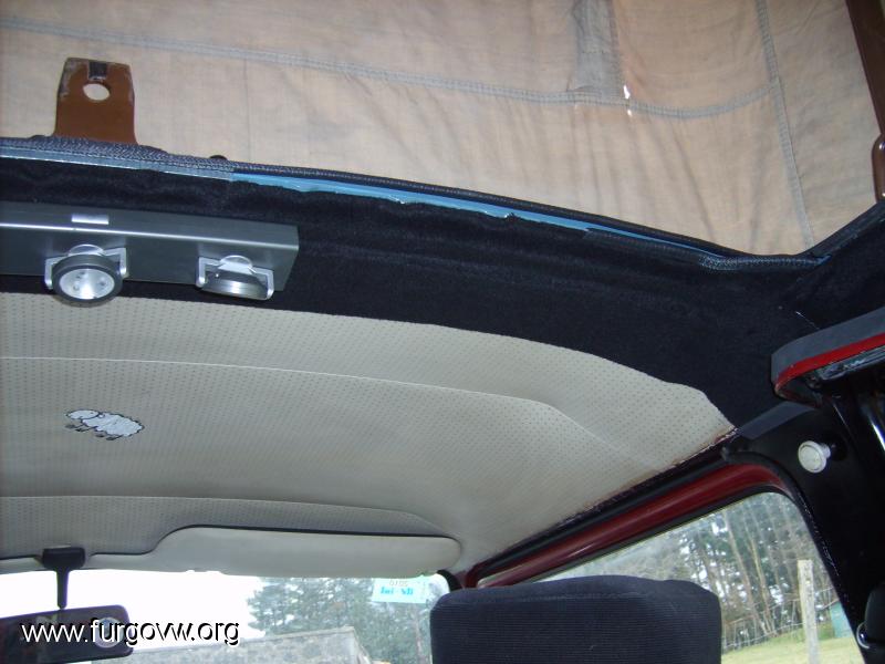

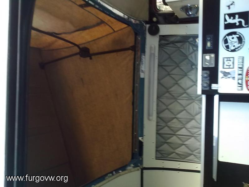

desde dentro

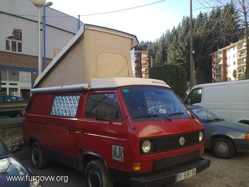

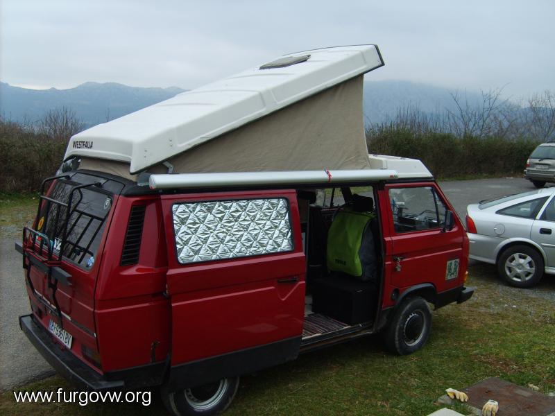

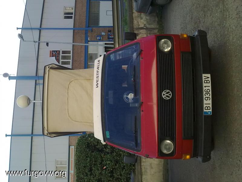

con la lona ya sujeta el exterior ya estaba terminado.de lo que trataba era de tener la furgo parada el menor tiempo posible

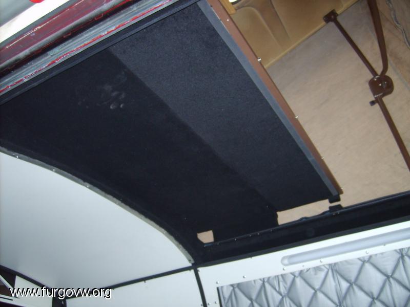

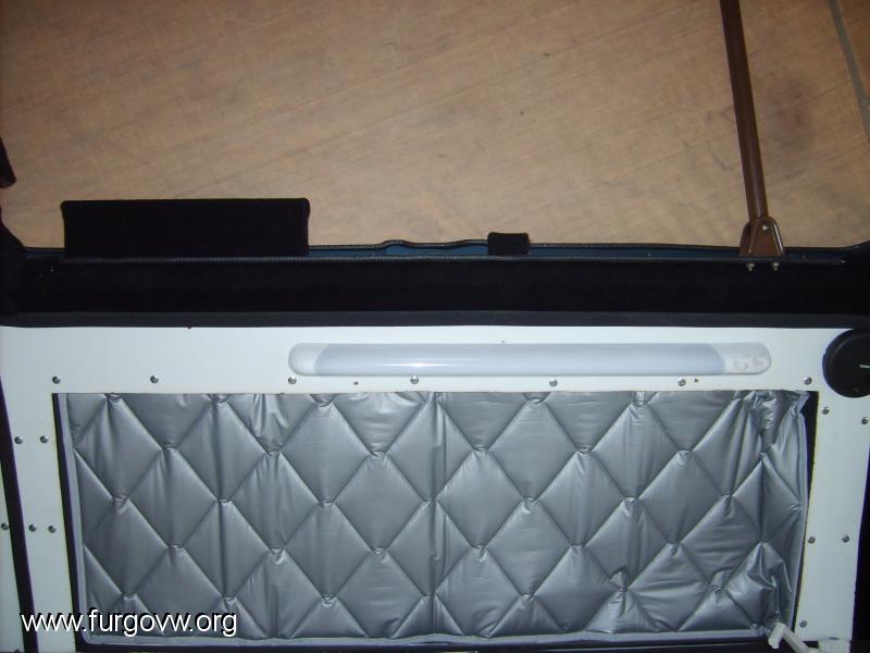

despues me puse a tapizar todo el interior de la furgo
puse perfiles de goma en todos los bordes de chapa

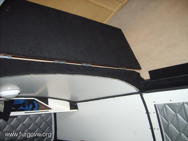

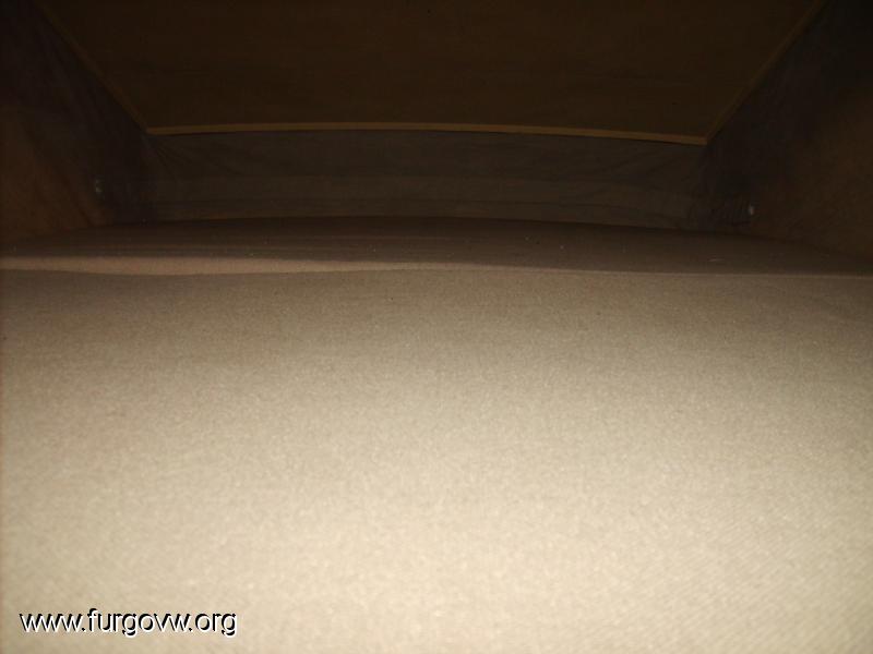

asi queda la cama superior co el colchon puesto

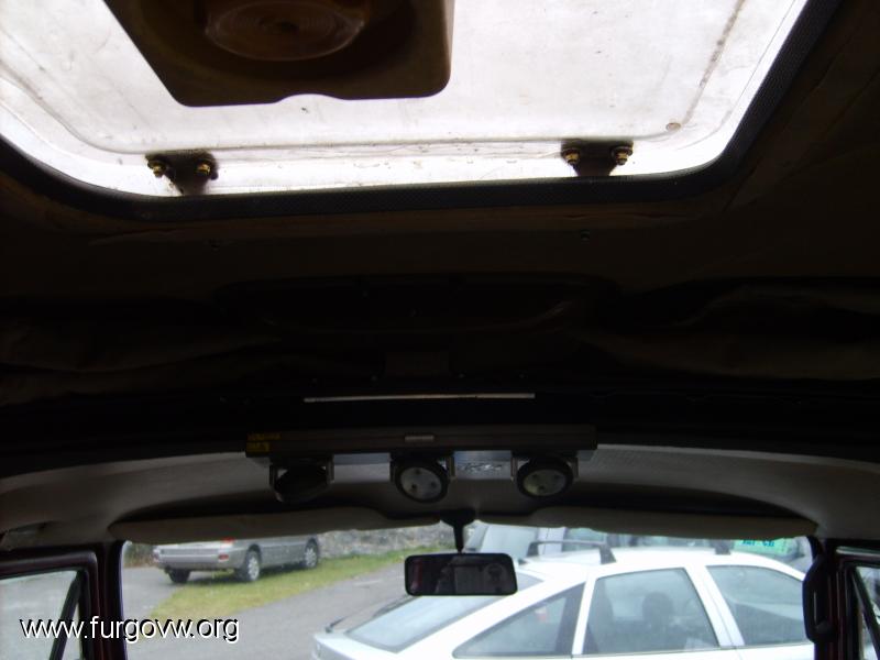

interior con el techo cerrado

agradecer tb a dos foreros por la ayuda.a mirsan y a josepo.sin ellos me doleria todo el cuerpo.no es curro pa 1 solo.a pasado la prueba de fuego.la caido la gran nevada encima y no entra ni agua ni aire ni na.si alguien esta indeciso en montar un techo elevable le animo a que lo haga.es una gozada estar de pie en la furgo.un saludo.ya pondre algun brico mas
