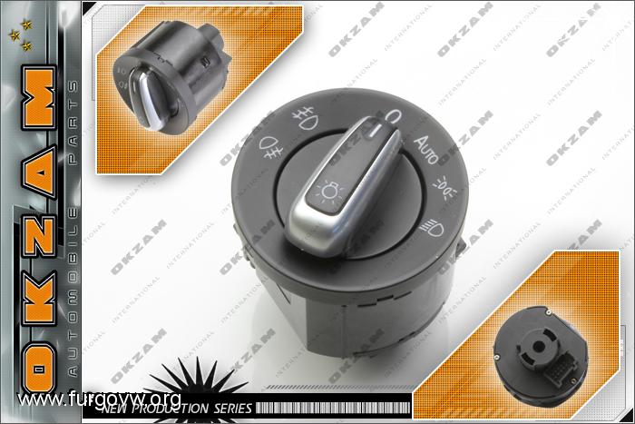

Hola a todos. Refloto este hilo para una consulta.
Voy a comprar ese kit Valeo para mi T5, y se me ha ocurrido pillar también el interruptor de luces VW con la posicíon Auto
Sabríais decirme si existe la posibilidad de instalar las conexiones de los cables de alguna forma en la que poniéndolo en posición "auto" funcione igual que si fuera de serie??
Mil gracias de antemano, y un saludo.

Todos los equipos que se linkan son equipos con 14 pines (hablo del conector grande que es el que tiene mi furgo Cali T5.2 de 2010), pero al sacar el de la furgoneta tiene 17 pines.  ¿Alguien ha encontrado un producto con 17 pines o no son necesarios todos?
Alguien tiene la referencia de este mando. La pegatina del mío está estropeada y no veo las primeras letras. T????Q0 941531N Q1N-T 2659
