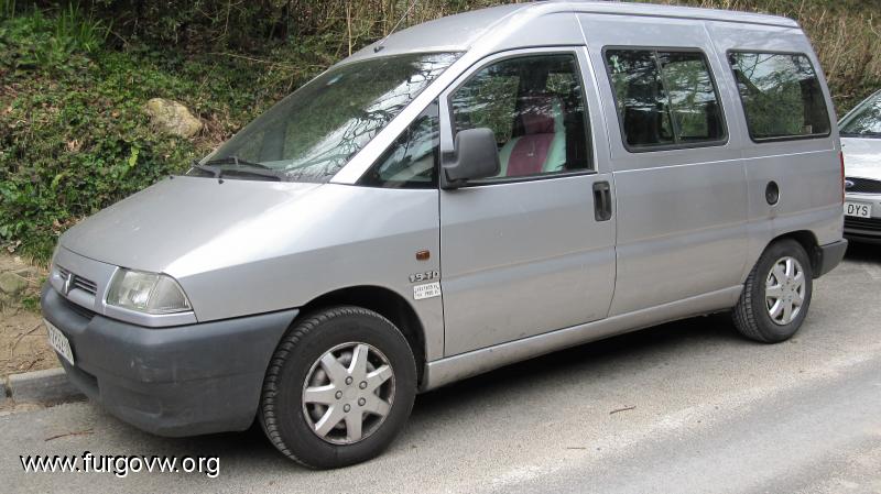

OS ENSEÑO MI FURGO ...
1.- "LA CUCA"

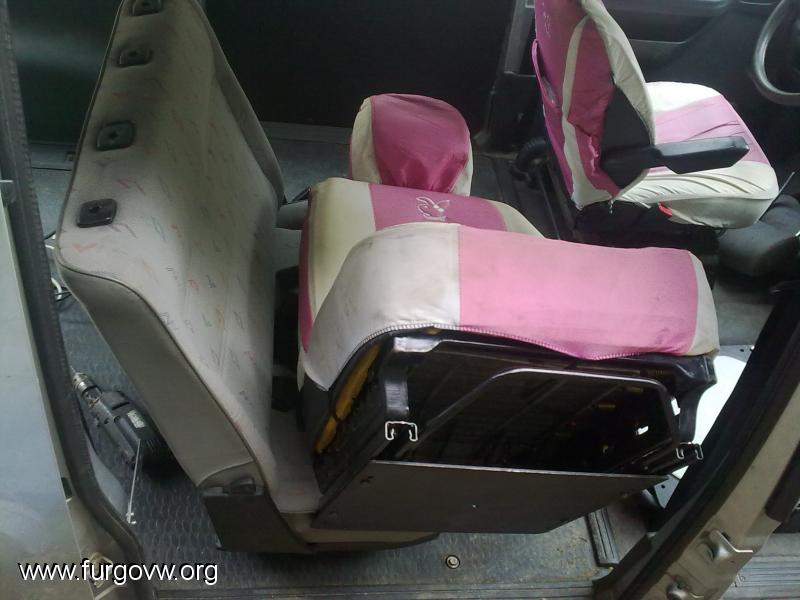

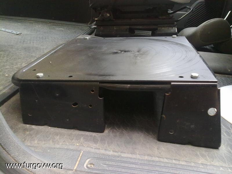

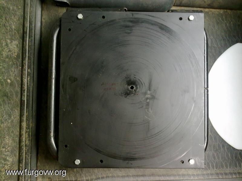

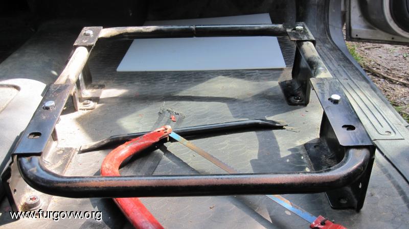

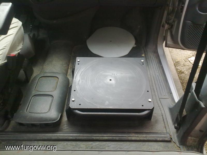

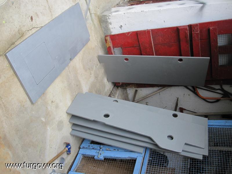

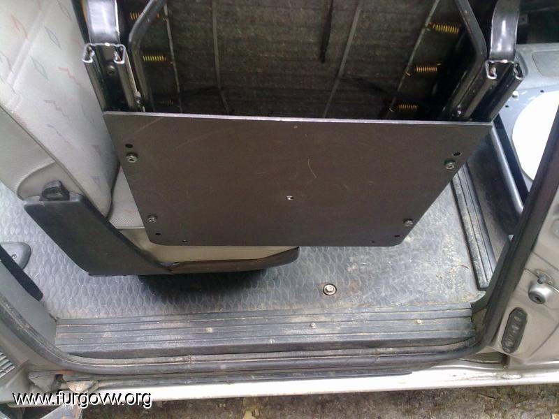

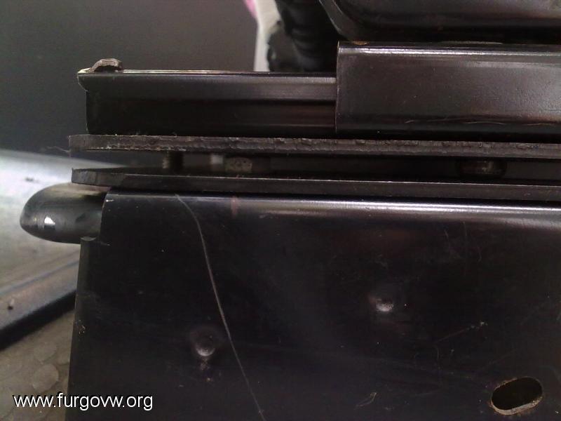

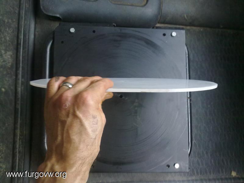

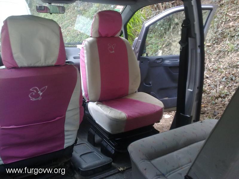

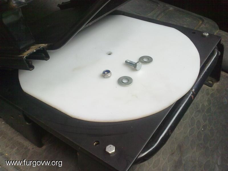

2.-FABRICACION DE ASIENTO GIRATORIO DE COPILOTO. LO COPIE DE http://www.furgovw.org/index.php?topic=27708.0

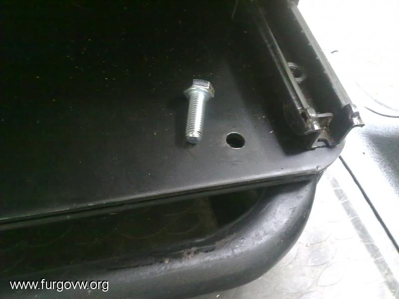

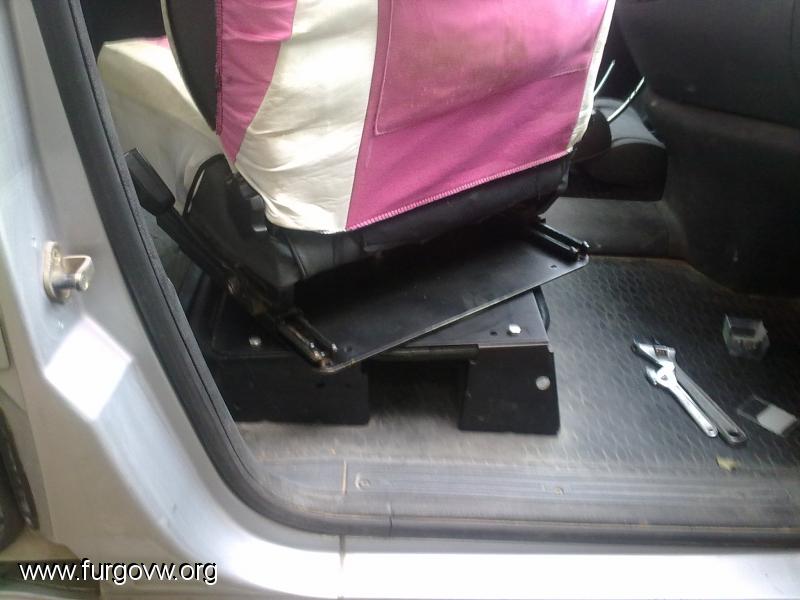

CHAPA DE 4mm (SUFICIENTE) ATORNILLADA CON LOS 4 TORNILLOS ORIGINALES. LAS DOS CHAPAS 20 €
AL LORO CON LAS DISTANCIAS AL EJE CENTRAL. AGUJEROS DE CHAPA SUPERIOR A DIFERENTE DISTANCIA AL CENTRO QUE AGUJEROS DE CHAPA INFERIOR (ESTO NO LO SABIA HASTA QUE AL MONTARLA CHOCABAN LOS TORNILLOS DE ARRIBA CON LOS DE ABAJO, POR ESO HAY AGUJEROS DE MAS)
LA BARRA QUE SOBRESALE DEL PLANO DE LA BASE SE CORTA

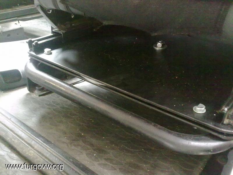

CHAPA DE ABAJO. IGUAL QUE EN LA DE ARRIBA HAY MAS AGUJEROS DE LOS NECESARIOS (POR EL TEMA DICHO QUE CHOCABAN LOS TORNILLOS DE LA CHAPA DE ARRIBA CON LOS DE LA CHAPA DE ABAJO AL GIRAR EL ASIENTO Y HUBO QUE SEPARAR MAS LA DISTANCIA AL EJE). CON UNA MANO DE PINTURA NEGRA MATE CON ESPRAI PARECE COMPRADA
PLANCHA DE POLIETILENO DE 5mm (PUES ES EL GRUESO DE LAS CABEZAS DE LOS TORNILLOS). 8 €
TODAS LAS TUERCAS AUTOBLOQUEANTES (PARA NO USAR DOS TUERCAS). TONILLOS Y TUERCAS 1 €.

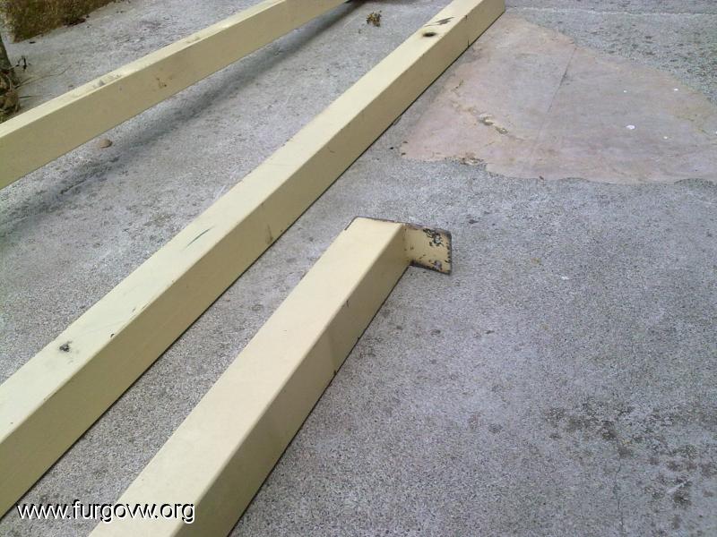

DOS TORNILLOS EN PARTE TRASERA PARA BLOQUEAR EL ASIENTO AL CONDUCIR (ASI QUE EL ASIENTO ESTA SUJETO A LA BASE CON 3 TORNILLOS -CENTRAL Y DOS MAS-, TAL VEZ LE PONGA UNO DELANTE Y SERIAN 4 -SUFICIENTE-)
NO LLAMA LA ATENCION, ES UNA INSTALACION DISCRETISIMA
AL FIN EL ASIENTO DELANTERO LE MIRA A LOS OJOS AL SILLON DOBLE TRASERO. DE PM...

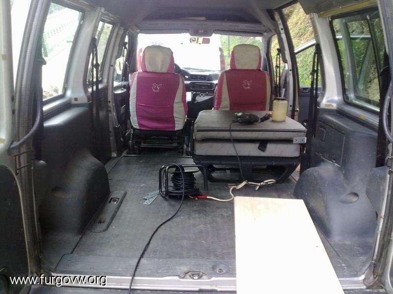

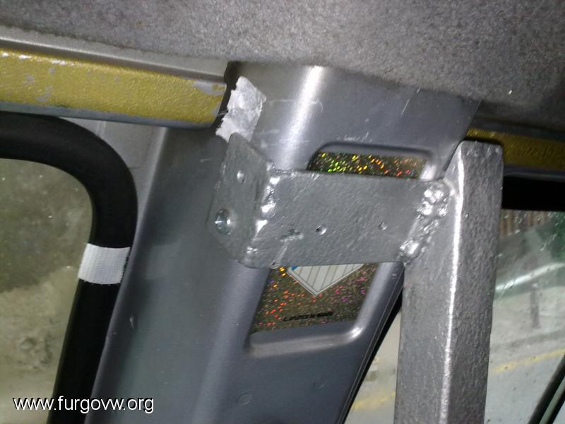

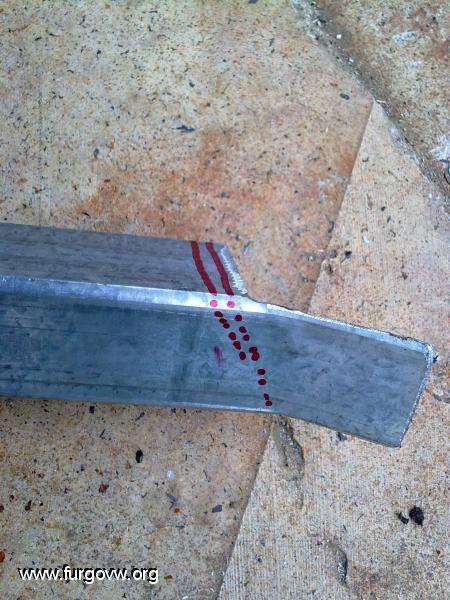

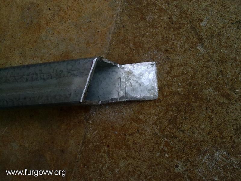

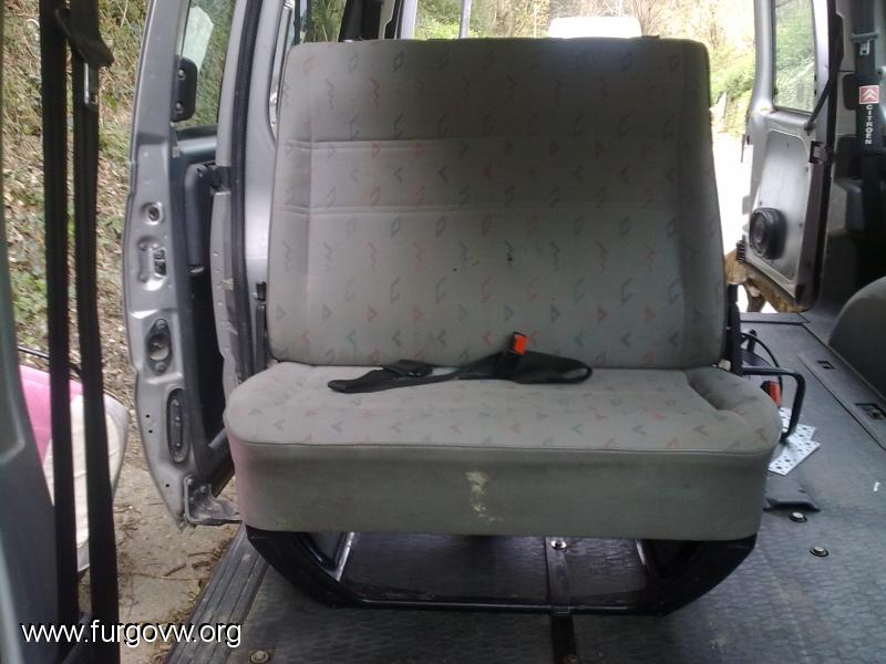

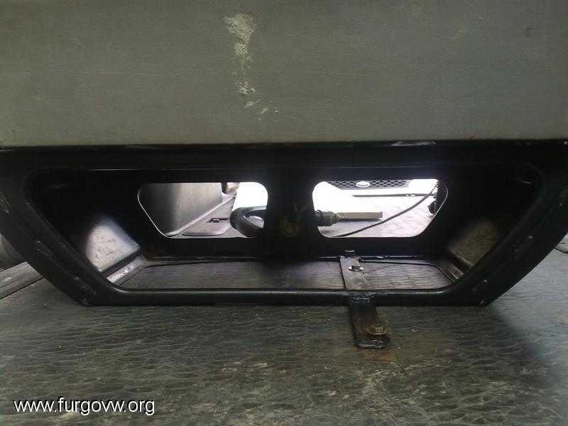

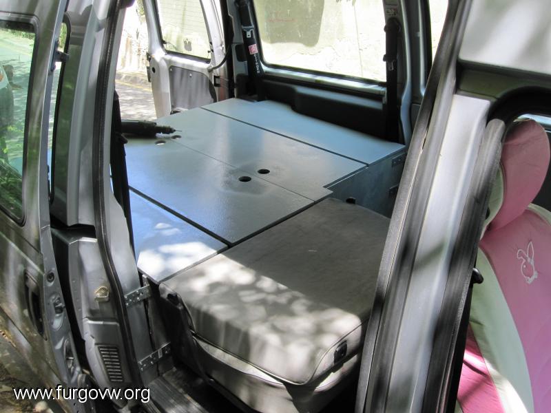

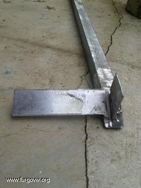

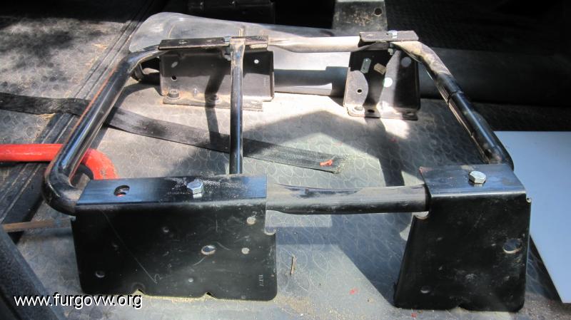

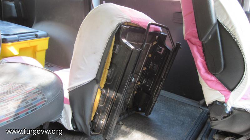

3.-SILLON DOBLE TRASERO DE T4 ADAPTADO A JUMPY. FIJADO CON TRES TORNILLOS ORIGINALES DE LA JUMPY EN LUGAR DE CUATRO. ESTAN EN LINEA EN LUGAR DE UNO EN CADA EXTREMO. QUEDA MUY SEGURO.
CORTE UN TROCITO DE CHAPA DEL ASIENTO PARA QUE ENCAJARA BIEN LA PLETINA SOLDADA DE 4mm. Y ATORNILLADO A LOS BUJEROS QUE YA TIENE LA FRAGO EN EL SUELO. LUEGO SOLDE EL TROZO DE CHAPA QUE HABIA CORTADO PARA QUE QUEDE BONITO... MANO DE PINTURA CON ESPRAI NEGRO MATE...

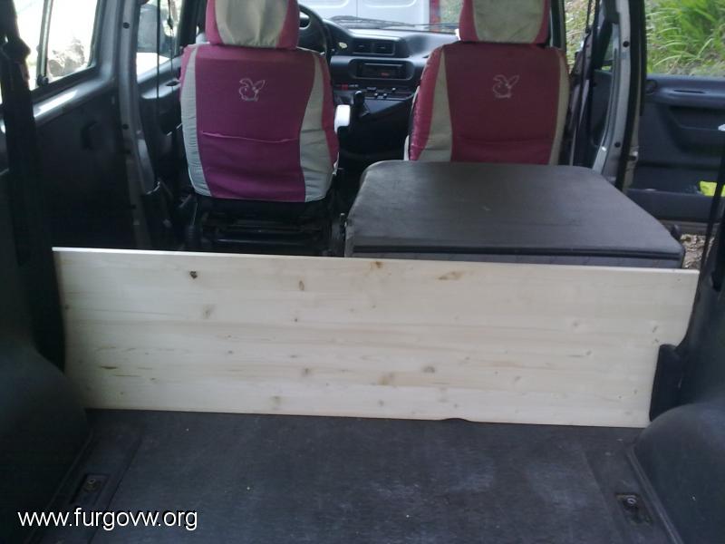

Y AHORA A COMENZAR LA DISTRIBUCION TRASERA.......

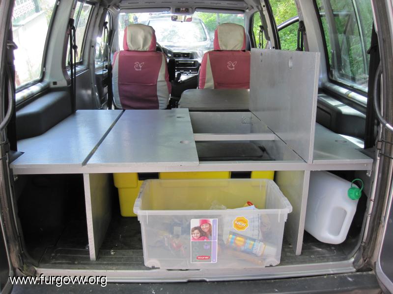

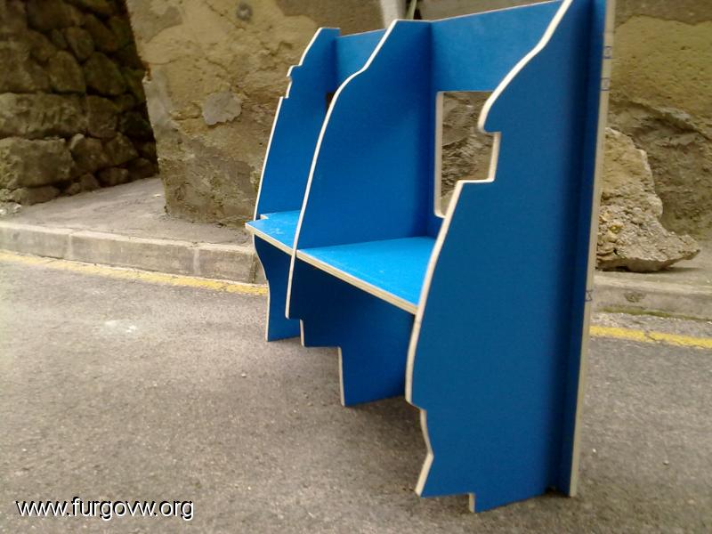

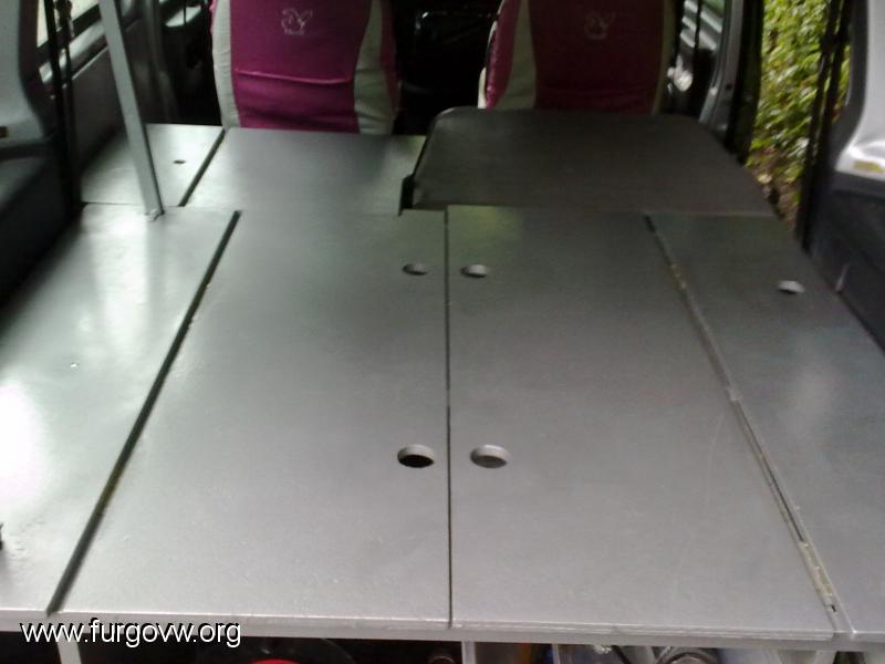

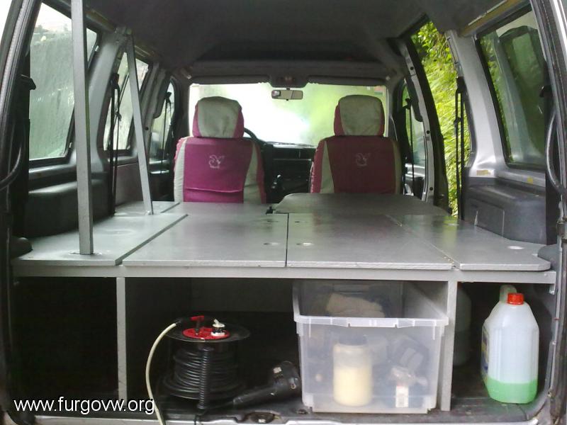

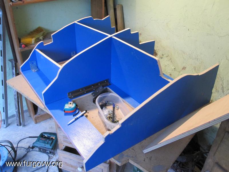

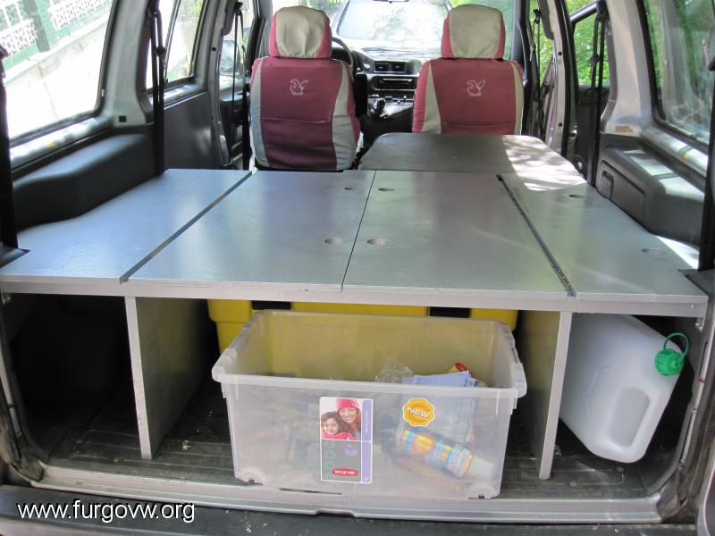

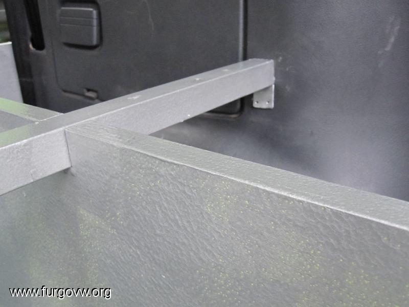

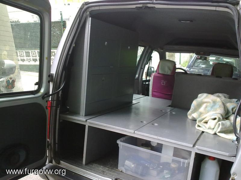

4.- BAULES CAMA
6.- ARMARIO LATERAL

Una cosa, tu no querías un asiento doble para la parte trasera? te lo digo porque veo que tu asiento de detrás amarra al suelo como el del copiloto, si es así solo tienes que ir a un desguace y comprar el asiento doble del copiloto que no debe de ser muy caro. El problema es que por lo menos uno que tuve yo puesto un tiempo en la mía no se plegaba hacia delante, pero creo haber visto alguna foto de algún modelo que si.

Hoy he fabricado y colocado la base giratoria para copiloto. he tenido algunos problemillas que se han solucionado. pondre fotos. ha quedado de coña.
Tambien he inslatado el asiento doble delantero de T4 en la 2ª fila de la jumpy.
Y ahora tengo dudas en la construccion de cama y armarios. Es que me encantaria tener un metro mas de furgo, pero hay lo que hay.

una idea para la cama que tengo yo en mente, es poner unos listones a los laterales con remaches roscados y poner barras cruzadas.  de esta forma te evitas tener que ponerr patas y ganas mas maletero... yo lo pienso por echar las bicis debajo...
creo quye lo ha hecho pablitosg en la vito..

hOla. este finde he instalado el asiento giratorio (ha quedado pacagarse, lo he pintado con spay negro mate y parece "pofresional"). tambien he colocado el asiento doble (de una t4 delantero plegable) atras para hacer el comedor. he soldado una pletina y asi queda sujeto con 4 de los 3 tornillos (muy seguro). os enseñare fotos.
y ahora ando dibujando planos para diseñar la distribucion de la casarodante.
