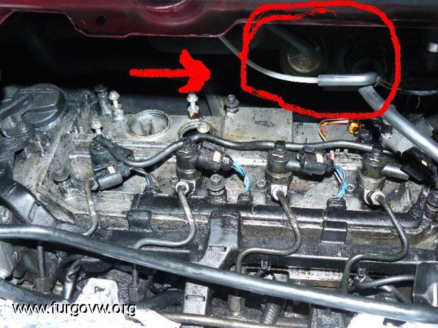

hola, yo estoy buscando una v220 de segundamano, alguno puede decir si con todas las tapas montadas puede verse lo del chapapote?? podeis poner una foto del motor sin desmontar nada y una flecha que indique donde mirar?

Hola:
Hay que desmontar como minimo el tubo que viene del filtro del aire, la tapa que cubre los inyectores está justo debajo. No sé si con maña pueden destornillarse todos los tornillos de esta tapa sin quitar la tapa marcada con 'Mercedes CDI' y el colector de admisión?

pues nada cuando tenga un hueco lo desrmare para mirar,por cierto la v220 la vista del motor
al abrir capo lo primero que se ve es el tubo de la admision y colector de admision o lleva alguna tapa  .es que solo e visto la mia y he visto fotos de otros motores con tapas donde pone cdi y anagrama
