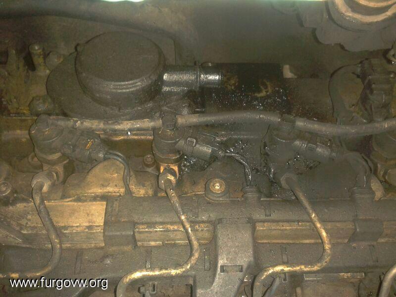

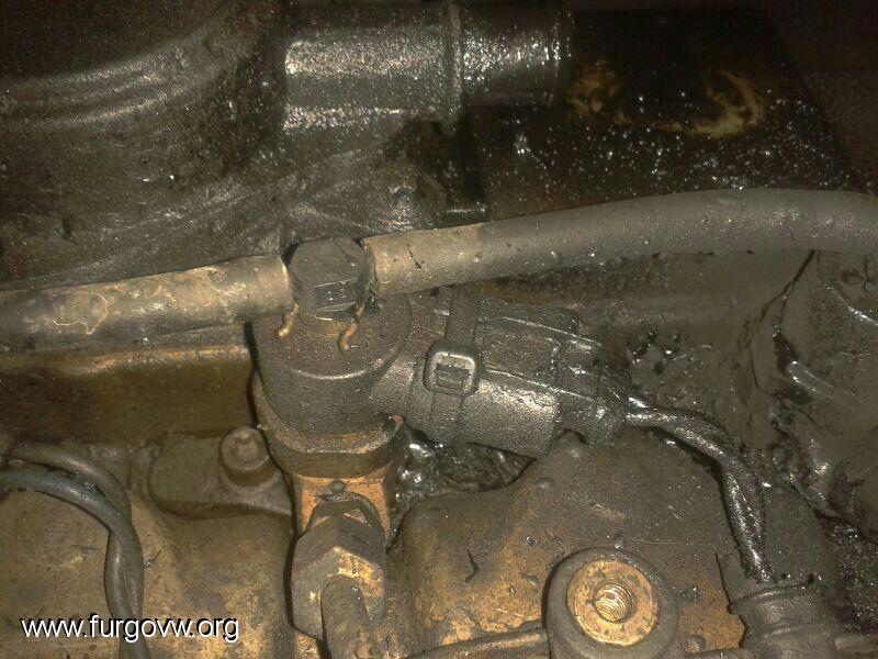

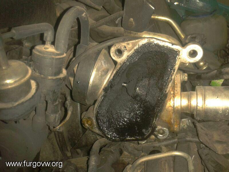

[img]http://hola amigos  ayer compre una furgoneta vito del 2001 , hoy mientras la revisaba se me ocurrio pasar por el taller de un mecanico conocido para que escuche el motor, el apenas encenderla me dijo que me soplaban los inyectores, el ruido era evidente pero como yo no conocia el ruido de esta furgo no lo habia podido apreciar.
yo le comente que el que me la vendio me habia dicho que el año pasado habian cambiado los injectores asi que que me dijo que seguramtente no tendrian mucha carbonilla ( tambien me dijo que el habia visto motores con los inyectores tapados como los mostrados anteriormente por los otros integrantes del foro.
quede quede con el mecanico que despues de semana santa le llevaba la furgo para cambiar las arandelas, no me pude esperar hasta el martes y esa misma tarde me puse a desarmarla , aca les paso fotos de lo que habia debajo de las tapas

Como dije, aquí están las fotos de los inyectores de la Merche, la verdad es que no tenían el nivel de chapapote de algunas que he visto por aquí, afortunadamente.

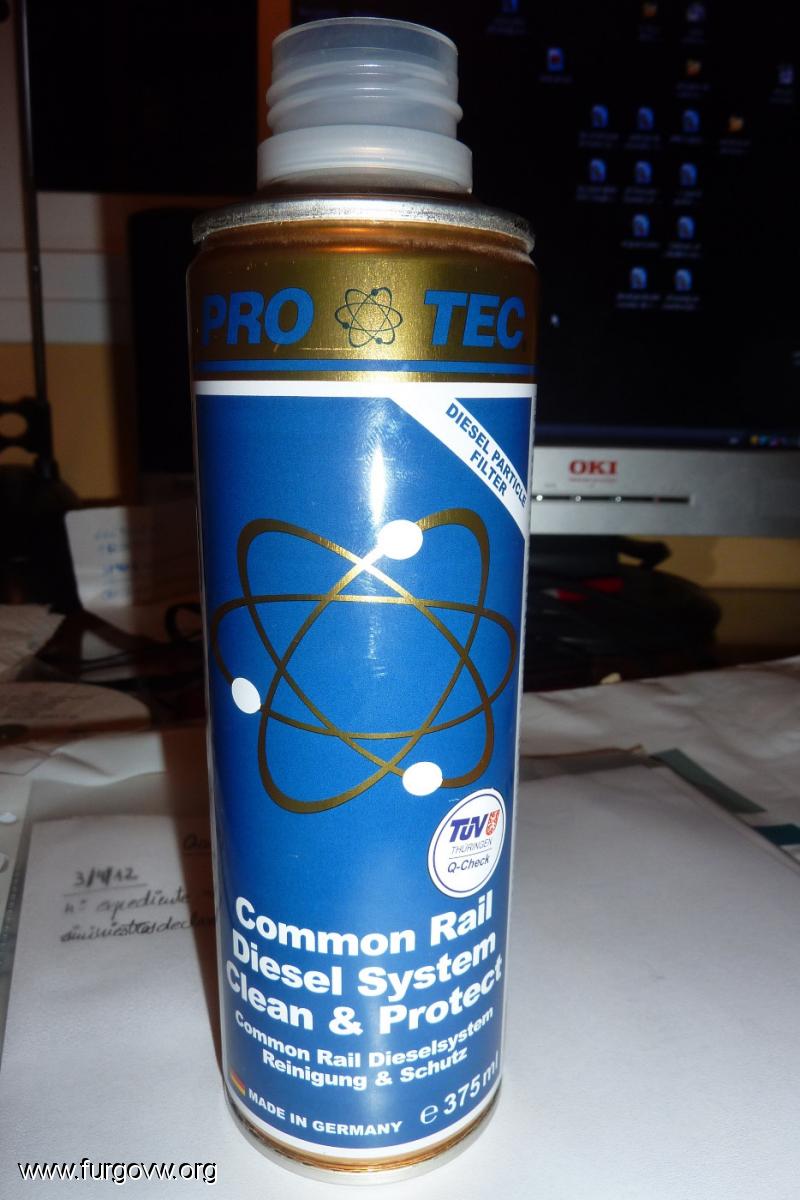

pues este es el aditivo echado al gasoil que limpia y mantiene los inyectores que ademas dice limpia sedimentos y agua del deposito del combustible....marca Pro tec
y aqui el enlace
http://www.pro-tec.es/productos.html?page=shop.product_details&category_id=2&flypage=webempresa_details.tpl&product_id=6
