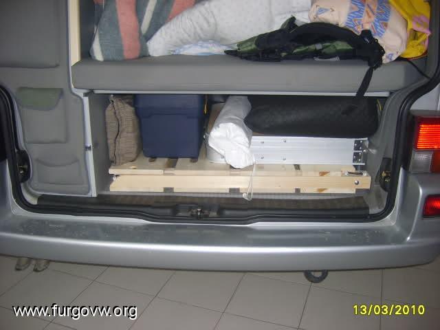

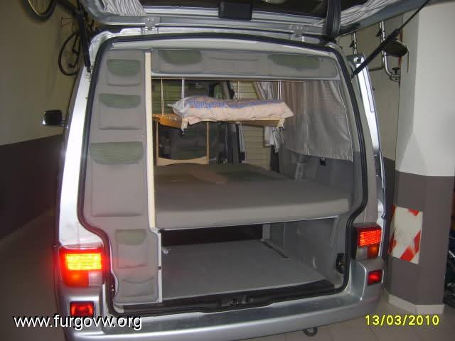

el tema está en que para dormir 3 adultos dentro una cali T-4 derivado a problemas varios de tener que pernoctar en medio de ciudades o con vientos racheados donde no es conveniente levantar techo, he montado una litera colgada en el techo 65X180 a media altura entre el techo y la cama inferior dejando el max espacio en la parte trasera para minimizar la sensación claustrofóbica, la verdad hemos dormido bien, otra cosa para situarse (un poco de contorsionismo nunca viene mal), total es un brico muy laborioso y muy particular, hace tiempo que estoy ojeando bricos y solo he encontrado algo similar en una multivan (para críos), si hay algún forero con algo similar me interesaría contrastar, cuando tenga tiempo haré fotos, tengo idea de mejorar mí brico para aprovechar cm de altura, pero abecés no es solo ingeniería en este caso es importantísimo materiales lijeros finos y resistentes. Saludos a todos

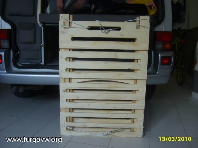

PD: la litera se plega perfectamente como una mesa camping y cabe en maletero 90X60X6 cm

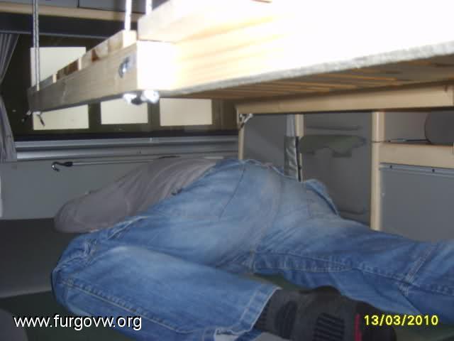

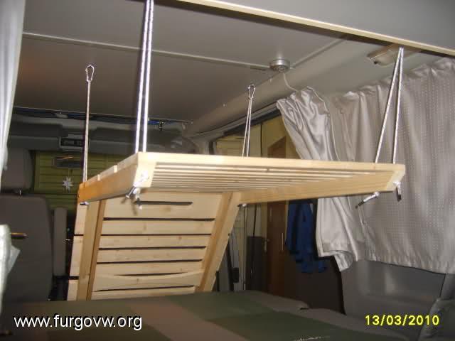

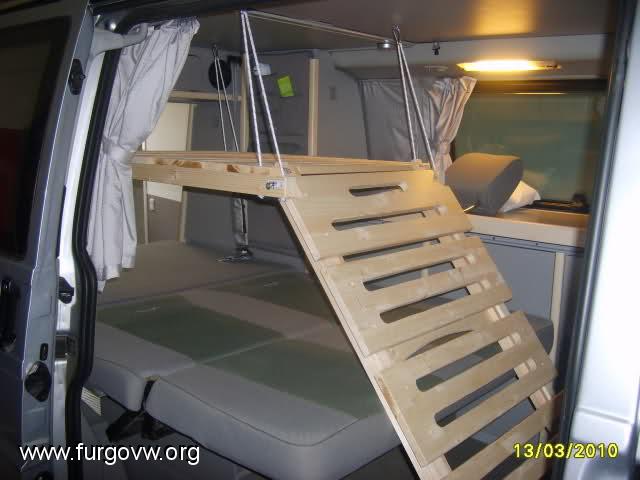

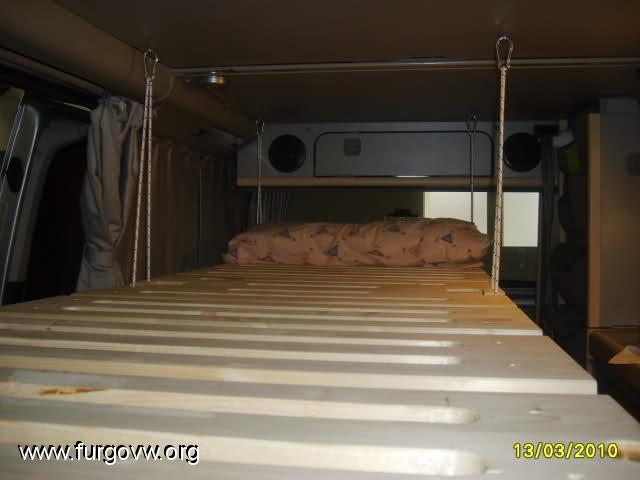

Ninu
Buenas he hechado unas fotos,

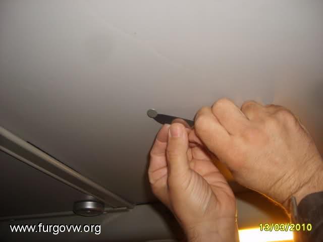

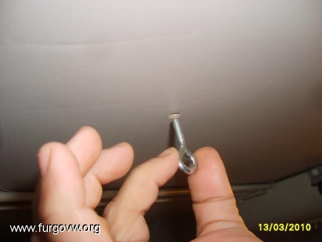

quitando los tapones adesivos del techo(cuando estás de viaje dejas los ganchos puestos)

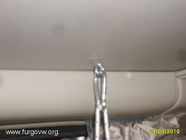

Ganchos de M-5 con rosca embutida (no trafilada) las tuercas son cuatro pastillas de hierro 30X20X5 mm con agujero en el centro de M-5 fijados por la parte trasera con dos mini tornillos.

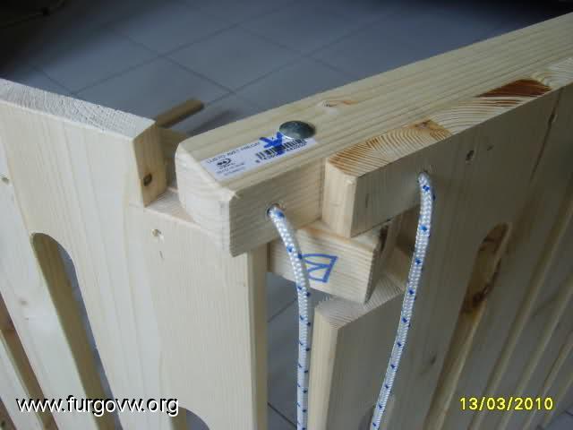

La cuerda es de nylon
Peso unos 80Kg y el repostacabeza es estandar para ver que te puedes girar tranquilamente, en la cama inferior igual hay algunos cm más de espacio.
Falta el colchon de 5cm con densidad de 30, dos piezas de 65X90 (está en casa mí madre por unas fundas jejeje) lo prove sin fundas pero como me gusto lo voy refinando.
La parte final de litera queda a unos 60 cm del porton trasero.

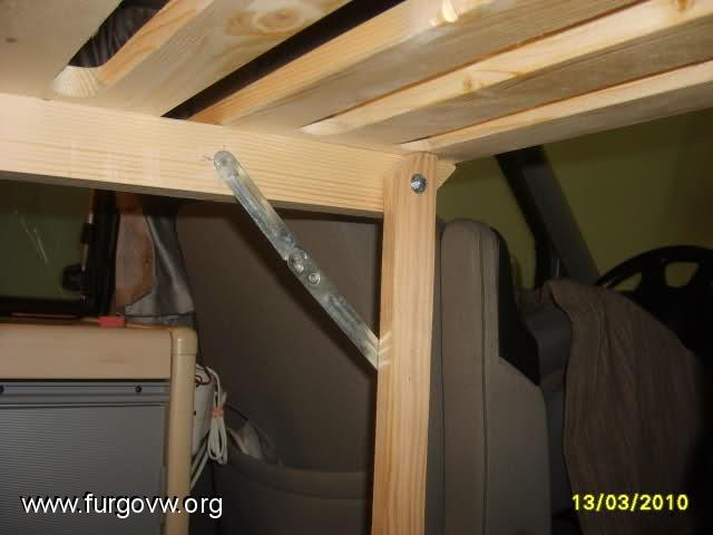

sistema de patas plegable compatible con el conjunto, se reparte la fatiga de peso en el techo y no molestan las cuerdas delanteras, a más dan estabilidad a la hora de dormir.
Tampoco tiene más, ahora está todo muy ordenado en el interior sabemos los furgoneteros que cuando estamos de viaje si una cosa hechamos en falta es espacio, pero tambien sabemos que muy importante es descansar bien por la noche. Saludos a todos
