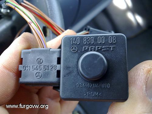

ale, algunas fotos, pero no todo que no lo he encontrado
aqui teneis lo que verdaderamente es el sensor: es la lentejilla que se ve dentro de la carcasa

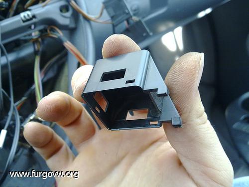

Así es la carcasa

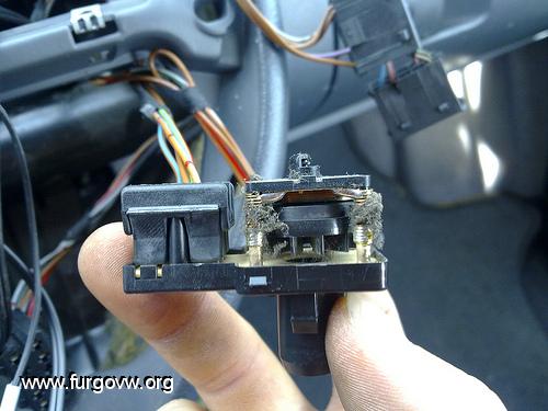

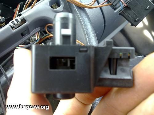

Y así de lado: esas son lñas toberas que se lenan de mierda
esta es la carcasa que trae el cacharro este, tiene tres anclajes solo y es fácil de quitar

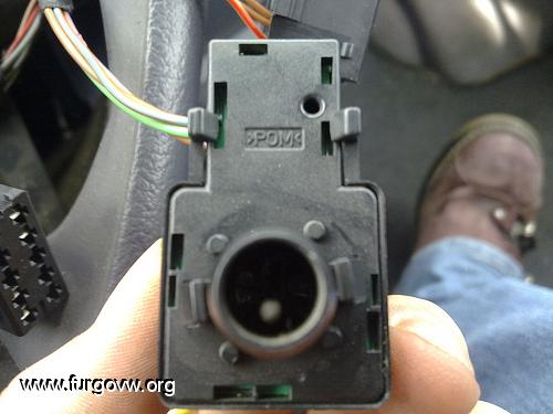

y aqui está el ventilador que lleva pa coger el aire hasta arriba de mierda
Ya pondré mas fotos de como llegar hasta esto, pero es que no las encuentro
