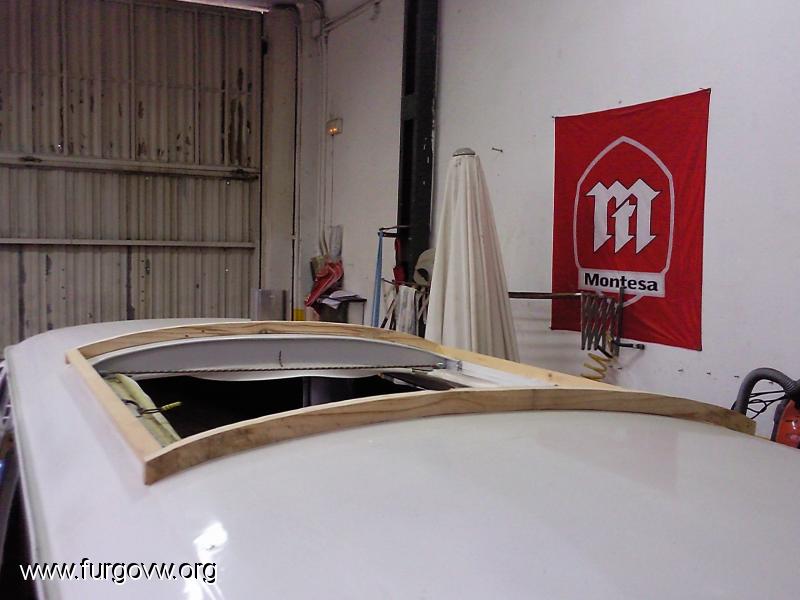

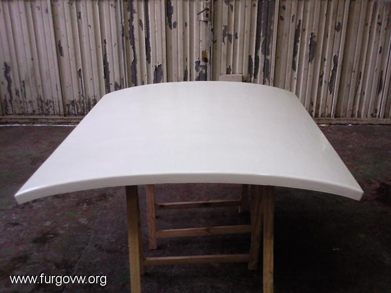

Bueno pues aburrido por la falta de olas, me e puesto manos a la obra construyendome un techito para la furfi.
Me falta un poquito para terminar pero voy adelantando por si a alguien le puedo dar una idea de cómo hacerlo ya que son caros de cojones.

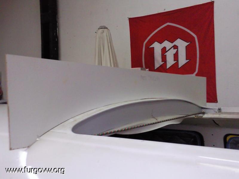

Lo primero una plantillita para marcar luego en un tablón y sacar la madera ya curvadita.

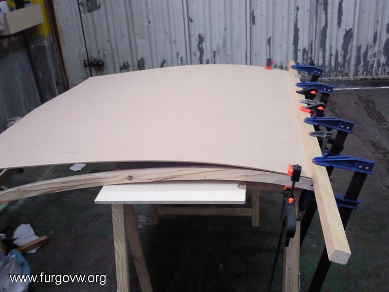

Unimos las maderas ya cortadas a forma de bastidor...
Y le encolamos un tablero poco a poco para que no nos tire y se deforme el bastidor.

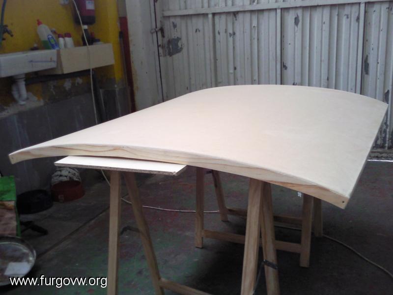

Ya encolado lo lijamos redondeamos cantos y preparado para la fibra y resina.

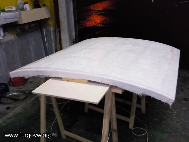

Le damos las capas necesarias y los sobrantes de las esquinas los cortamos luego.

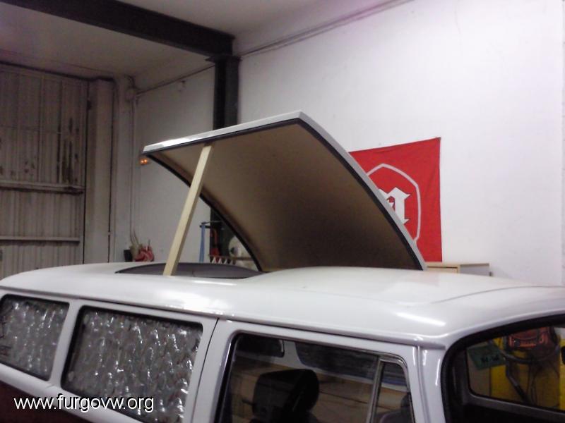

Ya terminado después de unas manitas de lijado le damos una mano de parafina para rematar el acabado.

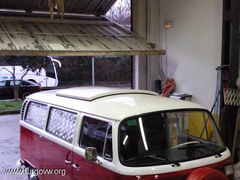

Ya con la goma colocada y las bisagras...faltan los muelles y tapizarlo de blanco en el interior ya colgare más fotitos.

Me he fijado que al techo no le has puesto vierte aguas. Por muy estanca por presión que quede te entrara agua ¿no?
Colocarle un vierte aguas por dentro te resultaría muy sencillo evitando filtraciones y humedades.

queda perfecto!! puedes explicar un poco como va sujeto? se levanta como se ve en la foto o tiene unos herrajes como los clásicos techos elevables?
gracias y saludos
saco
Cita de: dany.harley en Marzo 05, 2010, 12:20:02 pm
No necesita, de echo el techo que tengo es igual tero estraplano y tampoco entra agua.
Pero ya que me lo dices ya mirare algo que toda precaucion es poca...gracias
saco
Cita de: free van en Marzo 05, 2010, 12:33:25 pm
gracias y saludos
En un lateral tiene colocado 2 bisagras con gma eatanca para que no entre agua y los cierres del otro costado son los clasicos de maletin un poco mas grandes.Faltan los muelles para elevarlo la tela y el tapizado interior...ya pondre mas fotos sai lo ves mejor.
