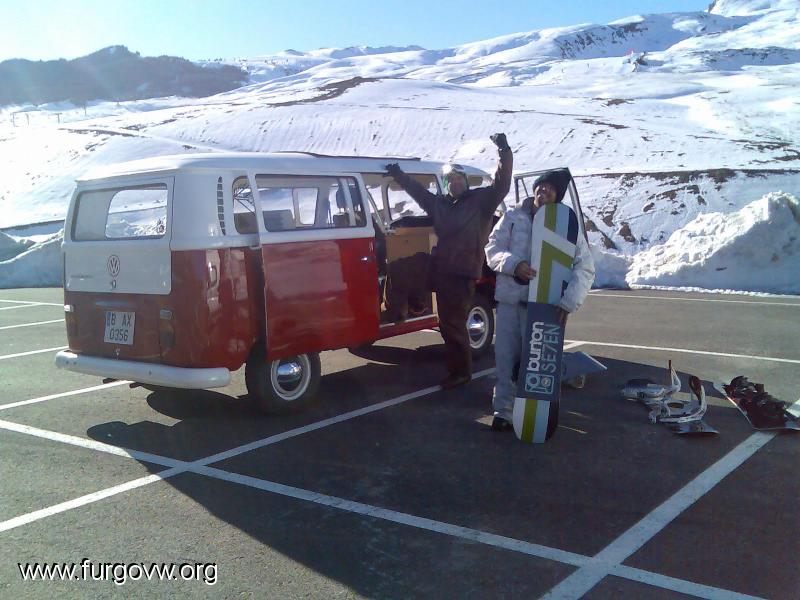

Cita de: saco en Marzo 05, 2010, 12:50:54 pm
Este es mi anterior techito que el cierre de la goma es igal y no entra agua.
Se ve poco no tengo ninguna foto.
Joder Dani antes no te a salido la foto...
Se ve poco pero gueno
