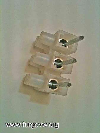

Tendremos previamente la precaución de ir guardando los vástagos de los remaches de aluminio que vayamos usando, que son mucho mejores conductores de la electricidad (y no se oxidan casi) que, por ejemplo, un clavo de hierro normal.
Después, sólo hay que usar regletas de empalme normales y corrientes adecuadas a la sección de los hilos que necesitemos empalmar y desempalmar de forma rápida e insertar en cada una de ellas un clavo de aluminio que apretaremos con el tornillo más cercano a la salida. El otro tornillo lo reservaremos para apretar el cable que metamos por el otro extremo.
Usando una regleta como macho y otra como hembra
el problema quedará resuelto.
Por la forma y sección de los clavos de aluminio, muchas veces no será necesario ni apretar los tornillos de la que trabaje como hembra porque el encaje será bien ajustado.

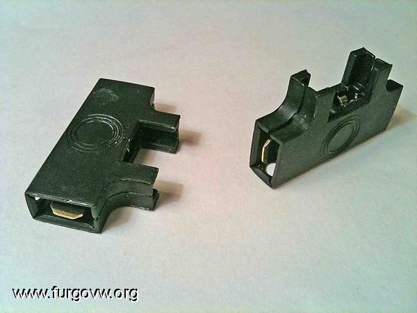

El problema surge cuando lo único que tenemos a mano son portafusibles aéreos
pero queremos unir varios para ampliar varios circuitos.
El truco consiste en solidarizarlos entre sí con un adhesivo de doble cara delgado
y, una vez pegados, poner también cinta por detrás para fijar en el punto de montaje.
De esta forma podremos tener una verdadera caja a la que ir poniendo con un alicate engastador por un lado terminales fast-on para la entrada desde el polo positivo común, y las salidas protegidas de cada circuito por el otro.

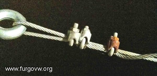

Construcción de abarcones para tensar cables de acero
Éste, en realidad, no es un truco eléctrico sino un truco hecho con material eléctrico. Pero bueno, como se trata precísamente de regletas de empalme nos viene muy relacionado.
Pues eso: si alguna vez no tenéis los clásicos abarcones para cerrar y tensar cables de acero o alambre,
podéis usar perfectamente la parte metálica interior de cualquier regleta a la que le hayáis retirado la protección plástica.
Y además puede quedar hasta profesional, como en estas máquinas de gimnasio. Pueden ponerse incluso dos o más para mayor seguridad.
