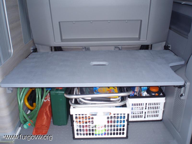

Hasta aquí todo lo que ya sabemos. Pero las dichosas patitas no me convencían como a la mayoría, ya que con ellas, no puede accederse a las herramientas (gato y demás) sin sacarla casi completamente, no puede levantarse la tabla si tenemos el maletero lleno y no podemos optar por la posición más alta de la tabla si lo necesitamos. Así que tras mucho pensar y tras leerme los dos hilos existentes en el foro respecto a este brico, di con la tecla para suprimir las patitas de las narices. Se que hay otro forero que hizo algo al respecto, pero no he podido encontrar testimonio gráfico de su brico, creo que por que han caducado sus fotos y por tanto no se como lo resolvió.

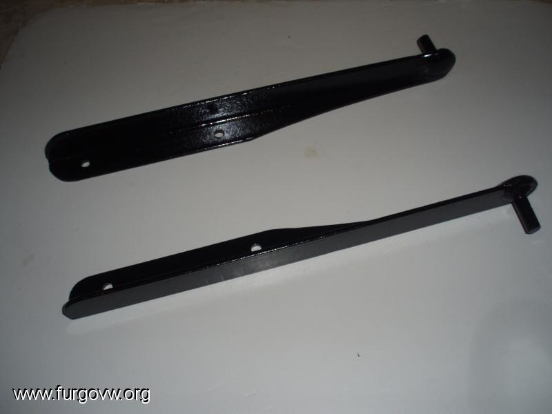

Antecedentes:
   Se rebaja el tamaño de la tabla original (hacemos una nueva) sólo 20cm , pasando de 80cm a 60cm.
   Los soportes laterales delanteros situados en la furgo no hay que quitarlos. Con la medida de la tabla de 60cm el asiento queda justo por delante de dichos soportes. En caso de necesidad el asiento pasa hacia atrás sin estorbar los soportes.
Objetivo: se ha buscado la forma de seguir utilizando los soportes delanteros donde reposa la tabla original, para que cumplan exactamente la misma función. Para ello se han diseñado unos nuevos soportes similares a los que lleva la tabla de origen pero que salvan la distancia de los 20cm que le hemos quitado a la tabla.

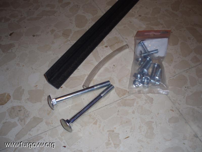

Material:
   Tablero de contrachapado de 20mm, algo mas grueso que la de origen que es de 18mm para que le de más resistencia (13€)
   Listón en ángulo de hierro de 1m de 25x25 mm por 2,5mm de grosor (5,50€)
   2 tornillos de cabeza plana redondeada de M10 y 100mm (1,20€)
   4 tornillos inox de cabeza plana redondeada de M6 y 30mm y sus 4 tuercas (1,35€)
   10cm de tubo de goma transparente de 8mm interior (regalado)
   Lata de pintura esmalte gris de ¼ (2,50€)
   Bote pintura negra spray (1,80€)
   Colchón de goma espuma de alta densidad (azul) de 115x60x6 cm (22€)
   Retal de tela gris (6€)

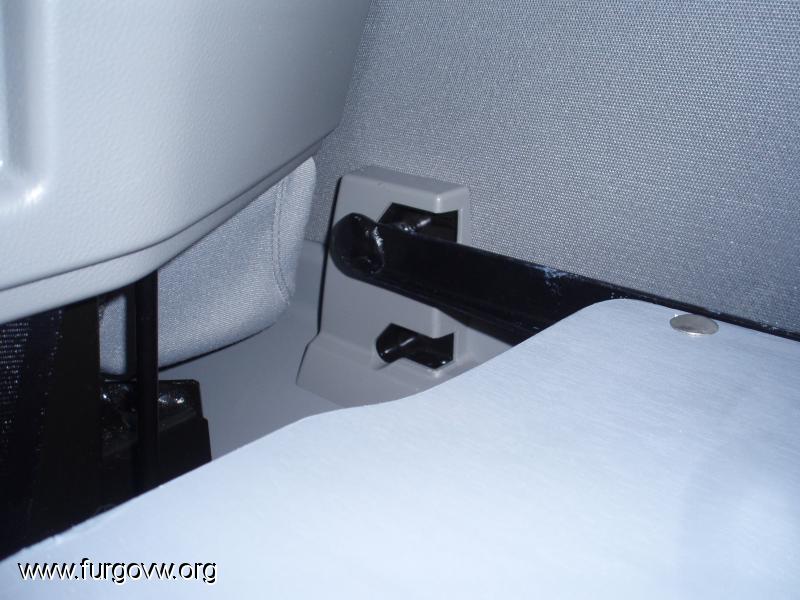

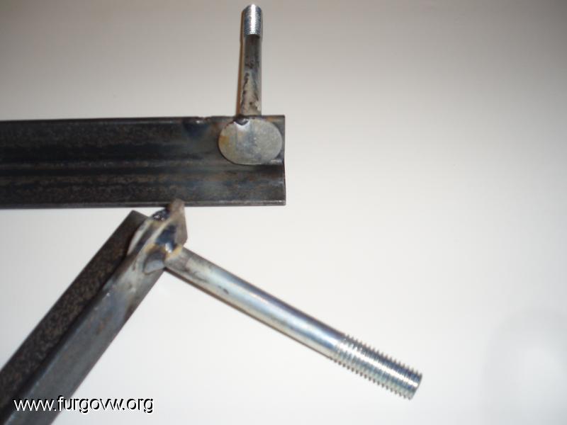

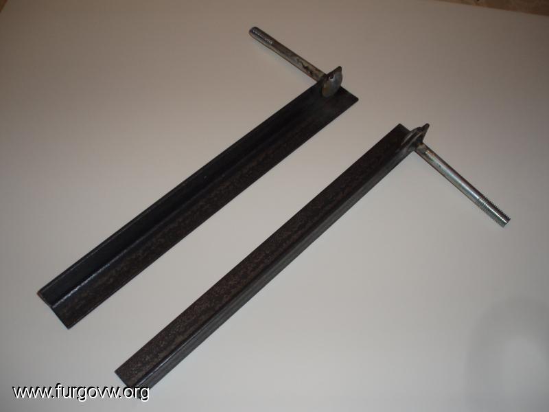

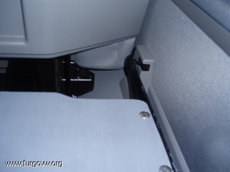

Del listón de hierro sacamos dos trozos de 30cm y  los taladramos en los extremos por donde metemos un tornillo de 10M en cada uno de ellos. Soldamos estos al las pletinas de hierro por el lado contrario a su cabeza para que la soldadura no estropeen las cabezas de los tornillos ya que estas posteriormente pueden llegar a estar en contacto con la tapicería del asiento cama.
Después cortamos los tornillos para que sólo nos queden 3cm de los mismos (esta es la medida de los soportes delanteros originales)

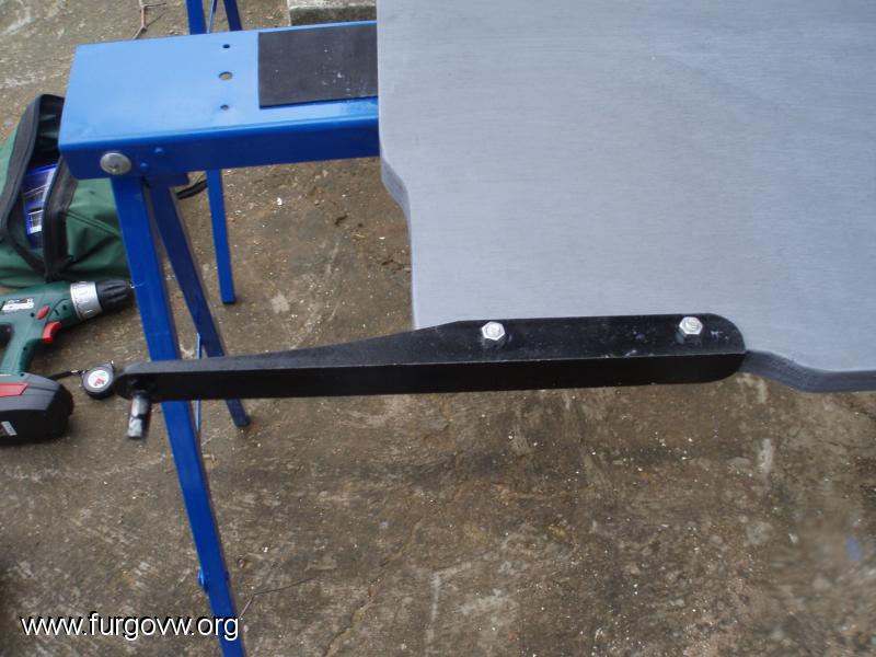

Taladramos también dos agujeritos de 6mm en cada pletina para poder colocar los tornillos pasantes de 6M y 30mm que la sujetará a la tabla

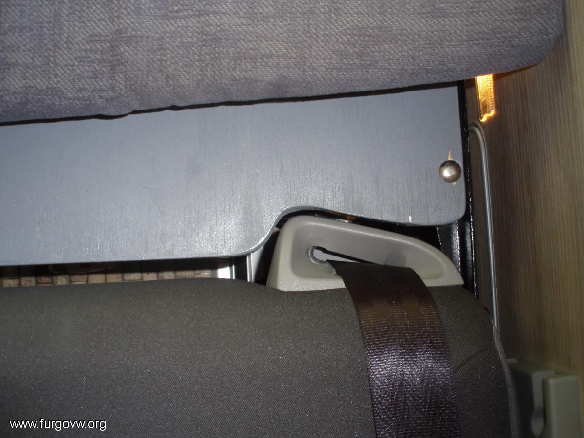

En unos 17cm desde el tornillo, rebajamos con la radial el lado opuesto de la pletina angular de donde va soldado el tornillo. Con esta forma nos aseguramos que si echamos el asiento un poco mas atrás rebasando los soportes delanteros montados sobre la carrocería y el mueble, las pletinas/soportes de la tabla entran entre el cojín del asiento y los soportes permitiendo esta maniobra. Los trabajos de soldadura y de dar forma a las pletinas las encargué a un herrero del barrio (6€).

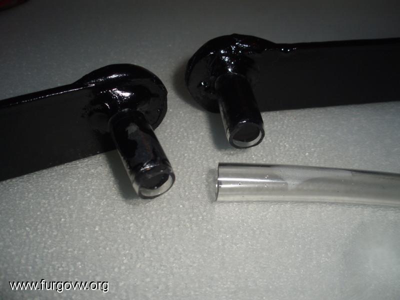

Para darle un toque más profesional y evitar posibles enganches y arañazos, redondeamos todas las esquinas de las pletinas, y terminamos con un lijado con lima de hierro de todas las zonas cortadas para quitar las rebabas. Para homogenizar la pieza en la zona de la cabeza del tornillo utilicé un poco de pasta reparadora epoxi y lije después, de forma que no quedará ninguna arista viva en la zona que podrá estar en contacto con la tapicería.  Luego pintamos de negro las dos piezas y una vez secas colocamos un trocito del macarrón de goma transparente en los vástagos de los tornillos para que no dañen el soporte de la furgo y eliminen ruidos por vibraciones, al igual que en la pieza original

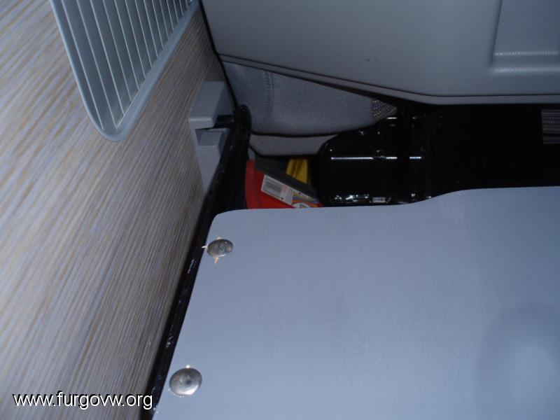

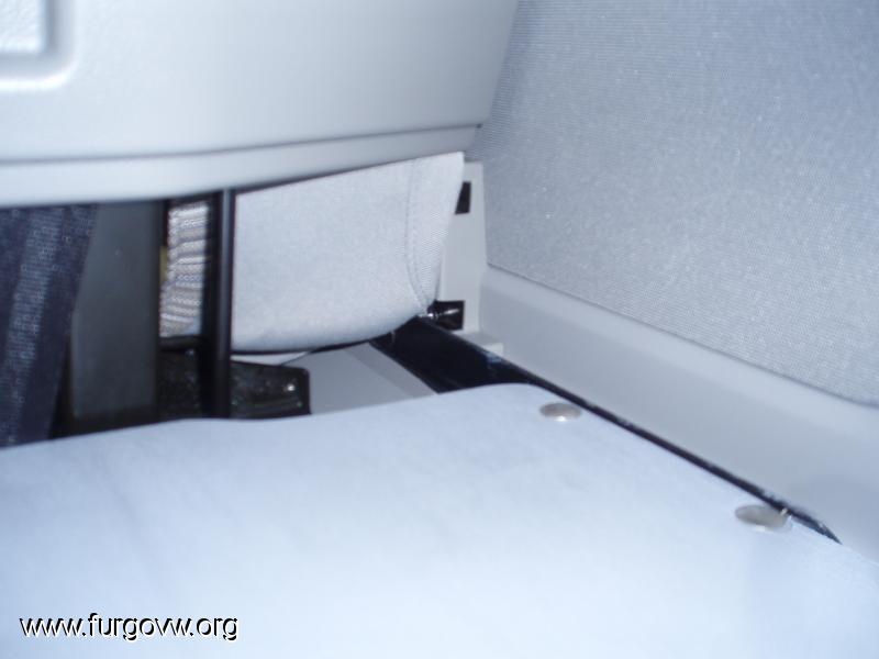

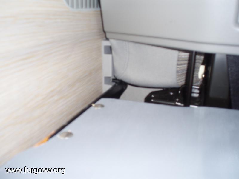

Tras presentar la tabla, previamente pintada de gris, con los soportes/cierres originales  traseros ya colocados según las medidas de la tabla original, se presentan las nuevas pletinas en cada lado con los vástagos en el interior de los soportes delanteros de la furgo y se marca su posición. Posteriormente se realizan los taladros en la madera y se atornillan las dos pletinas a la tabla con los tornillos de 6M.
Colocamos la tabla en su lugar y comprobamos: que la resistencia es mas que suficiente, puede levantarse para acceder al maletero, colocarse en ambas posiciones, inferior y superior, y que podemos correr el asiento hacia atrás sin problemas. Todo como en la tabla original.

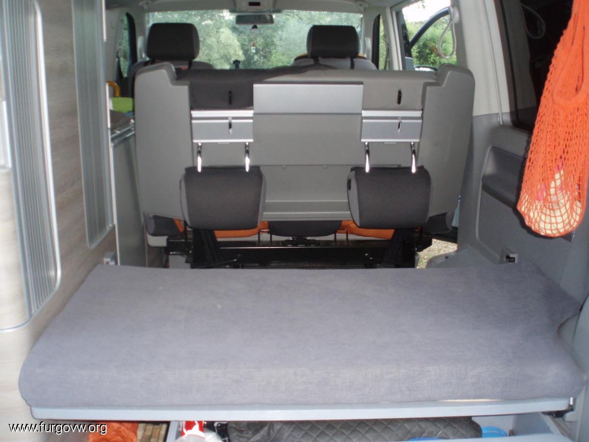

Como con la silueta de la tabla original en el lado de contacto con los cinturones de seguridad al hacer la cama se desaprovecha unos centimetros, ha de realizarse un corte con el contorno de las piezas grises.

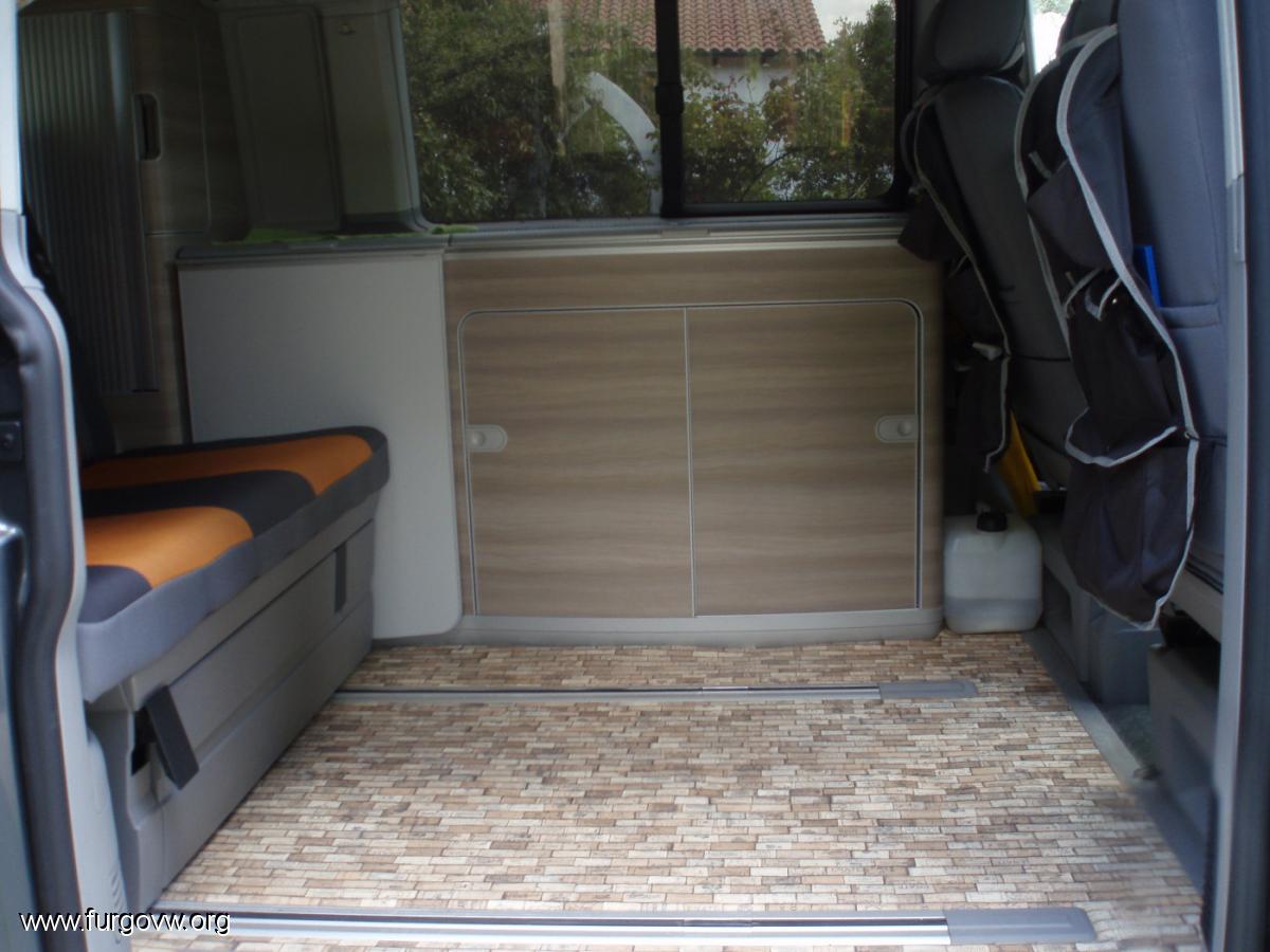

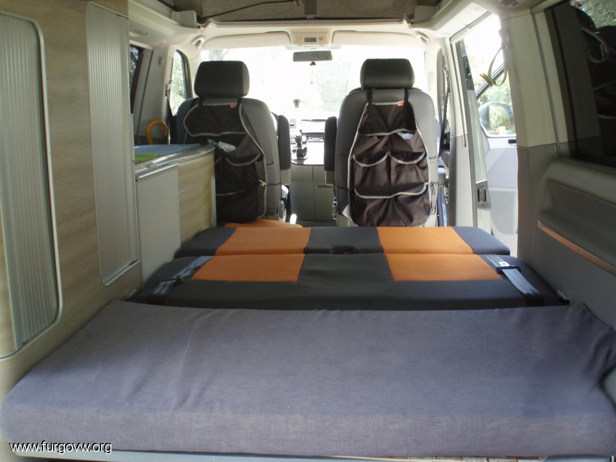

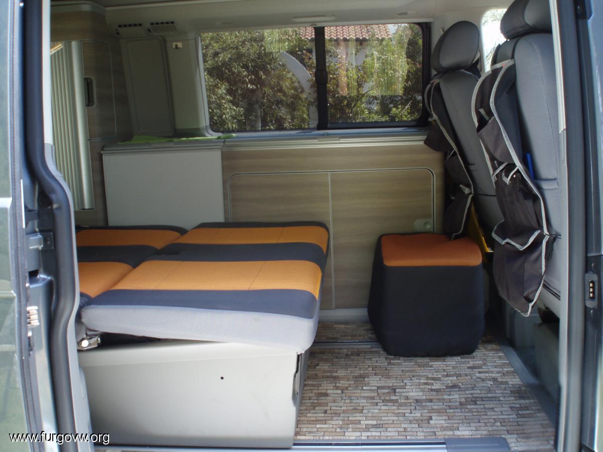

Aqui se observa la posición del asiento con esta nueva configuración
Aqui con la cama hecha

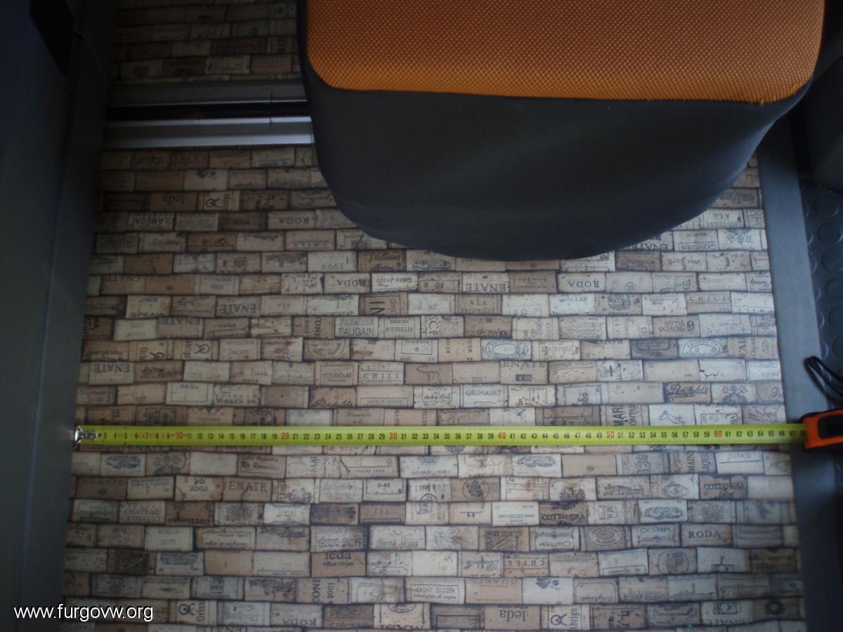

Espacio que queda libre con la cama hecha en el que se puede utilizar el poty de forma comoda y sin contorsionismo ni estrecheces con 67cm de longitud
