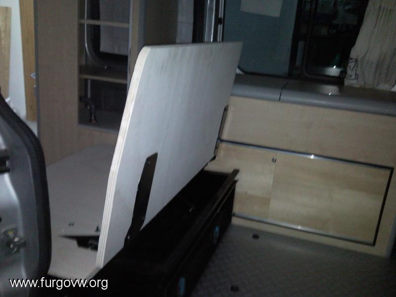

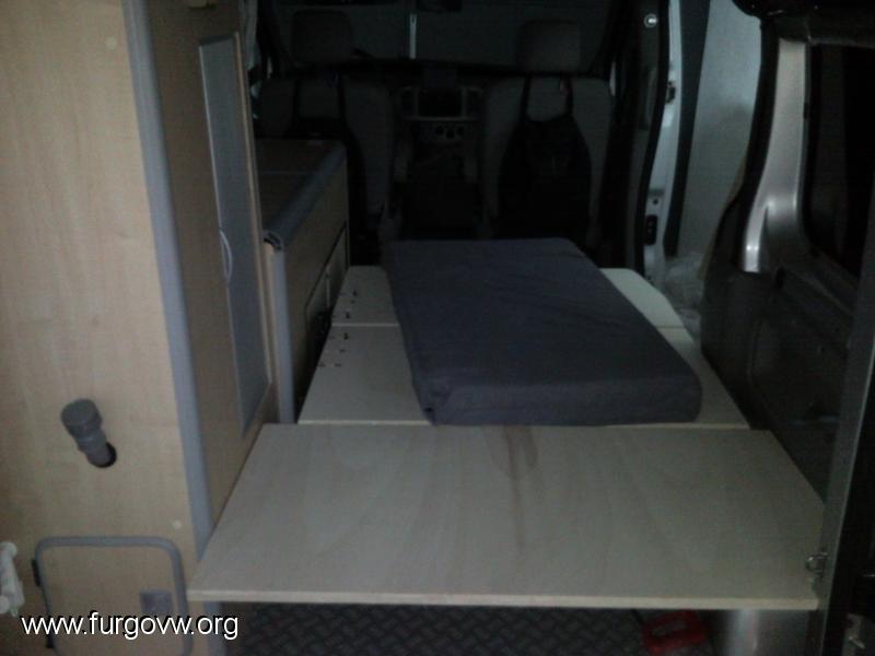

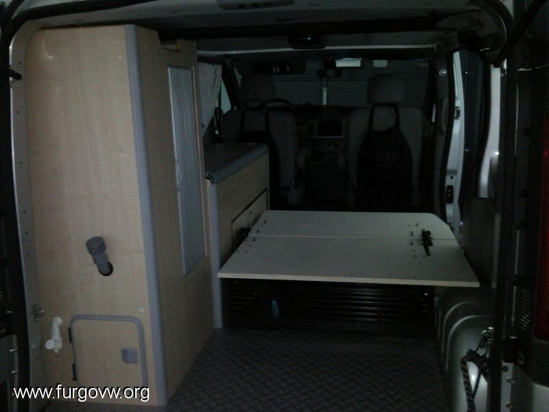

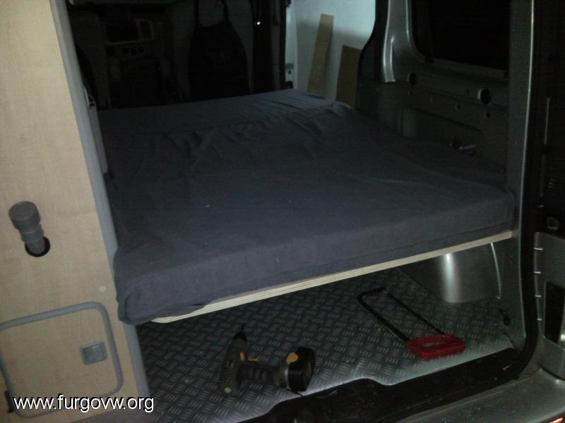

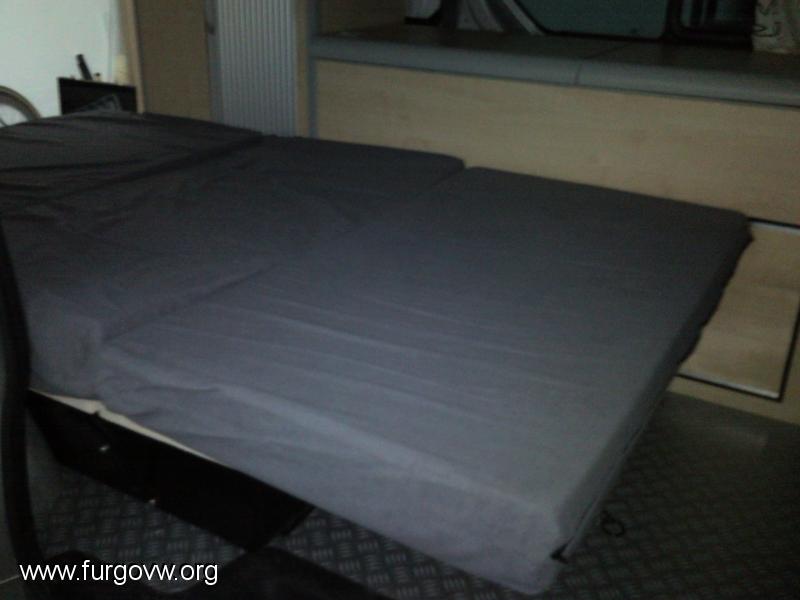

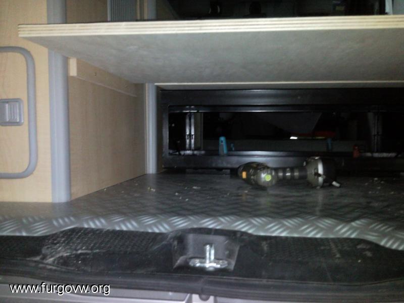

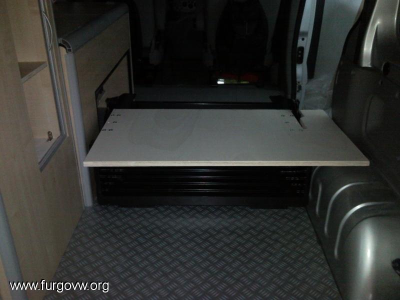

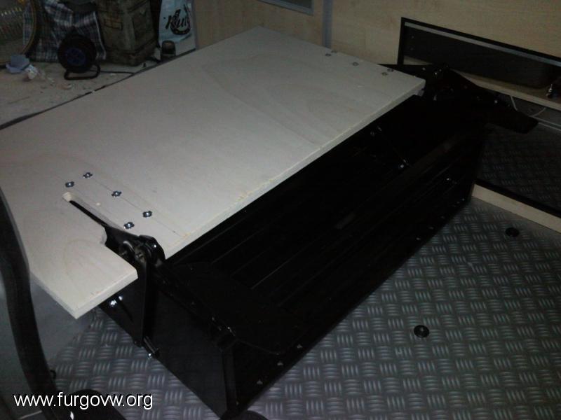

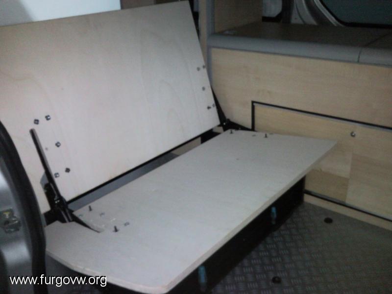

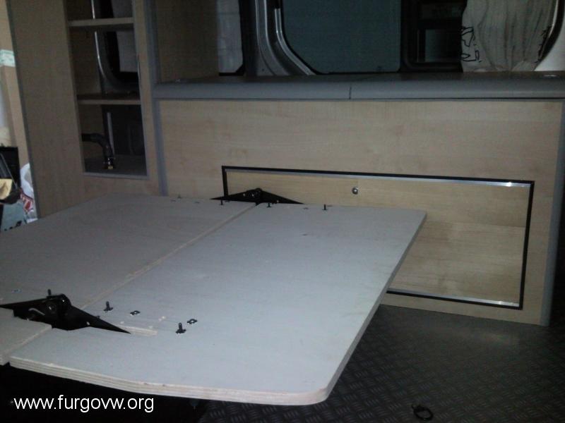

Bueno. Pues estas tardes de finde, me he puesto con el asiento. No esta sujeto al suelo por que no tenia tornillos adecuados pero ya esta el suelo agujereado que es lo que mas creia que me iba a costar que no me coincidiera nada debajo de la furgo.
He cortado las 3 piezas del colchon de espuma que teniamos antes, para aprovecharlas. Ya veremos como queda cuando este tapizado el asiento. Unas foticos que nos gustan a todos...
Saludotesssss........

Muchas gracias. La verdad es que esta superando mi idea original de como iba a quedar  .panico
El armazon negro y los herrajes del asiento son comprados en Roulot para tener los papeles y poder homologar. El resto, todo currado y hecho "en casita" con estas manitassss  .palmas
Aun faltan muchas cosas, pero a ver si pa la proxima Kdd (espero que de barbacoa) la podeis ver en directo pa poner pegas...jejeje
Saludotessssss

Pues es basicamente como dices Iru. Tuve que ir a la ITV de Noain para que me dijeran la categoria de mi furgo por que este asiento solo vale para cat. N1 y en la Nissan no fueron capaces de decirme si era M1 o N1. Despues comprar el armazon y herrajes y seguir los cutre-planos fotocopiaus que te mandan respecto a grosores de madera contrachapada, tamaño de metrica de los tornillos pasantes al suelo de la furgo y refuerzos inferiores, montaje de cinturones y poco mas...
El resultado es bastante bueno, sobre todo teniendo en cuenta la diferencia de pasta respecto a uno "hecho".
Y las fotos son del movil para que no veais los fallosssssssssss  .meparto

Una preguntica Txemoki, también se puede poner mirando hacia atrás?
txemoki
Cita de: ikerlanz en Mayo 19, 2010, 23:20:58 pm
Buenas Iker. Pues si que se puede poner hacia atras. Tenia mis dudas hasta que lo he montau por que no lo ponia por ninguna parte. Una de las opciones que tenia pensada era hacer el "salon" atras (como Sintermovil) pero ahora una vez puesto y no teniendo guias en el suelo, se queda un poco justo asi que lo dejare como las "calis"
Saludos Txemi
ikerlanz
Un forero que tenía nuestra furgoneta, pilló el asiento, se hizo los muebles, y después de
homologarlo todo, le hizo unos carriles al asiento. Y como en la ficha técnica ponía que el
asiento estaba homologado, y nunca se hace referencia a ningunas guias, las puso despues
de la homologación, y nunca ningún problema! No se si fué Furgoazkcarra, o Simao ...
