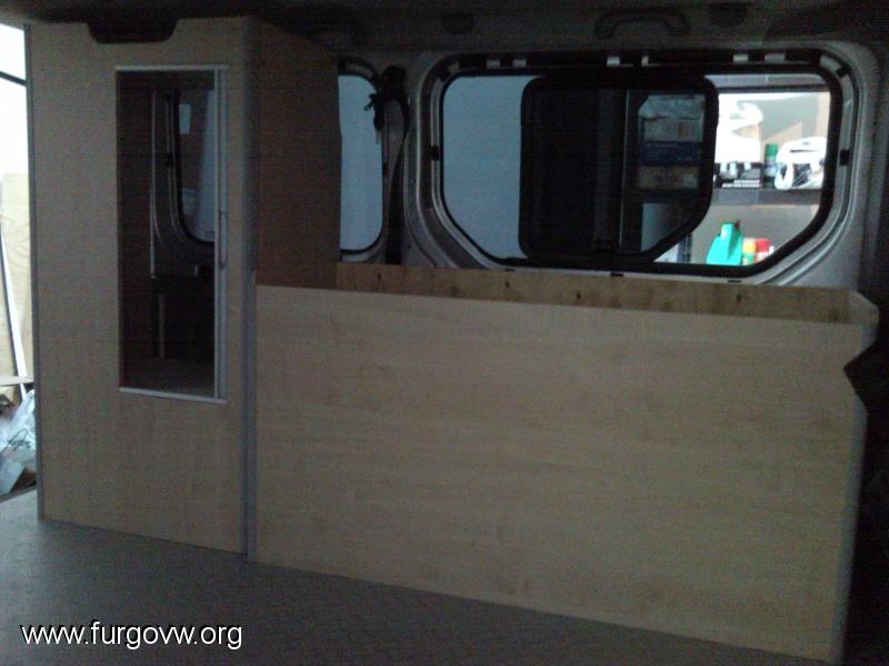

txemoki

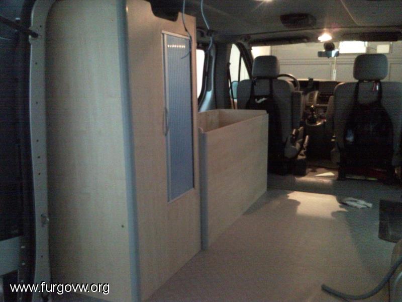

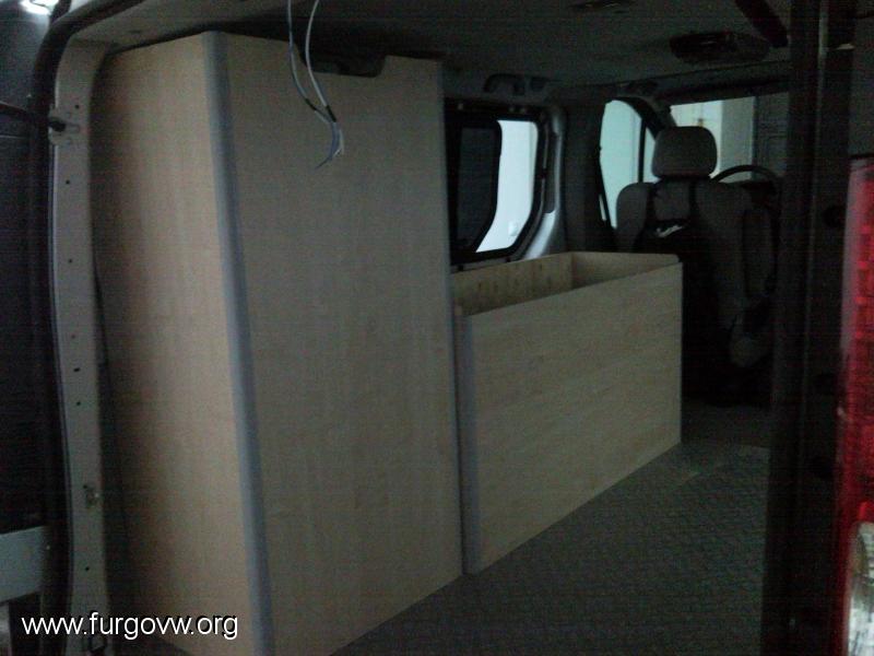

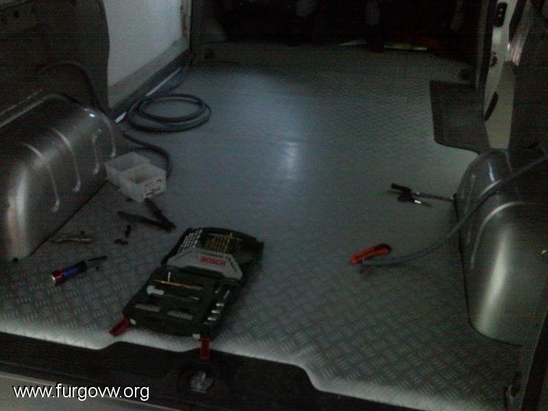

Pues eso. Hoy ha venido el chispas del curro, que se deja liar con facilidad  ;D, y ha cundido el dia. Yo solo, hubiera sido imposible.
Hemos terminado de ajustar el suelo de aglomerado hidrofugo y lo hemos cubierto con el vinilo del Leroy. Despues, volver a montar el escalon lateral y la moldura trasera.

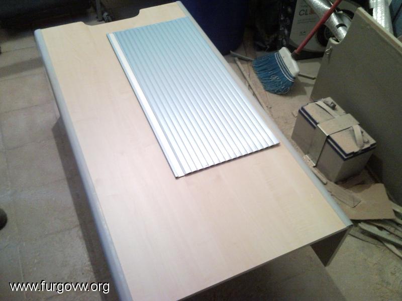

Despues hemos empezado con los muebles.
La persiana del Ikea que nos ha dado bastante trabajo.
Y eso es todo de momento. Hoy he recogido de correos varias cosillas que compre en Ciudad Camper, como el grifo, asi que mañana a ver si puedo hacer la encimera con el fregadero y grifo para calcular la altura de la tapa del fregadero y de la nevera...
Ya va pareciendo otra cosica... .loco1

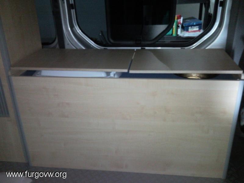

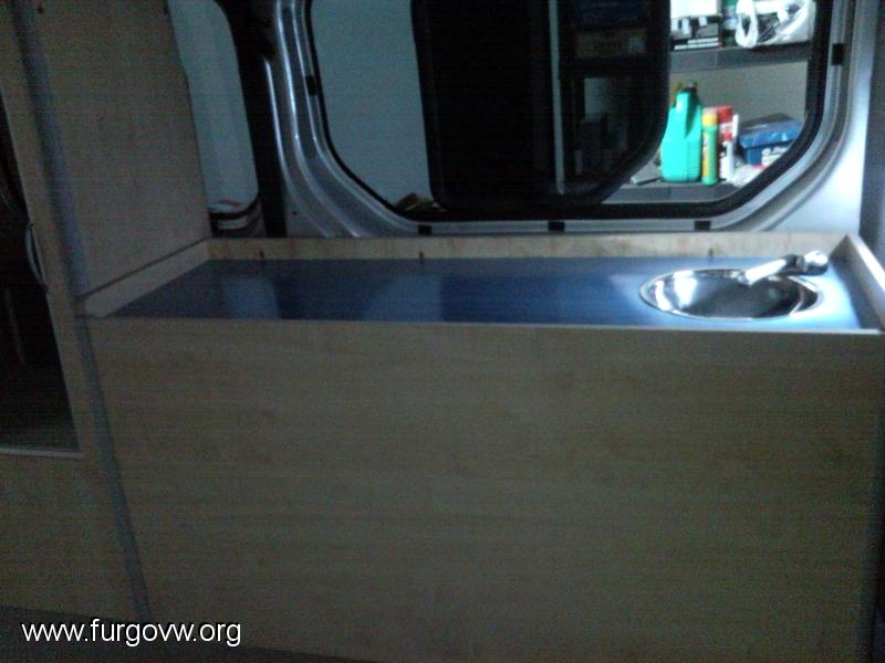

txemoki

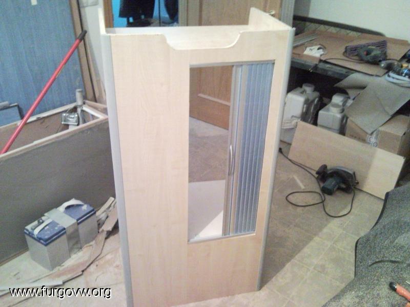

Un poco mas...

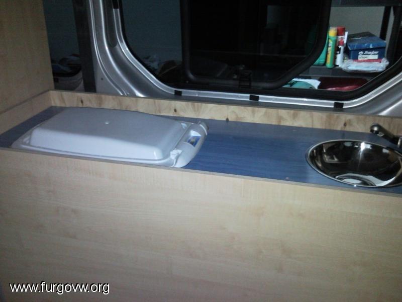

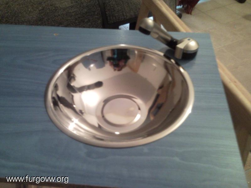

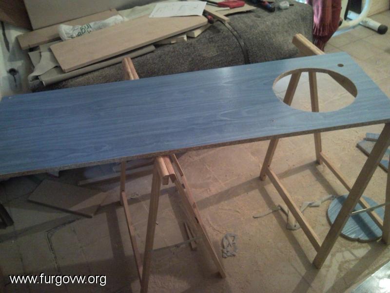

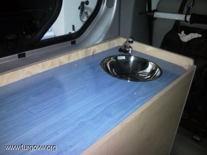

He bajado un rato al garaje para ver tenia algun trozo de madera de la anterior preparacion y hacer unas pruebas de como va a ir el fregadero y el grifo.
Aunque no se ve, la nevera esta de debajo de la encimera. Tengo que hacer las divisiones interiores para que quede mas alta y el agujero de la encimera. Tambien hay que cortar el frontal del mueble para hacer la puerta corredera, y arriba, entre la nevera y el fregadero ira un panel de control casero con interruptores de arranque de emergencia, nevera, niveles de agua sucia y limpia, voltimetro de 1ª y 2ª bateria... pero poco a poco.

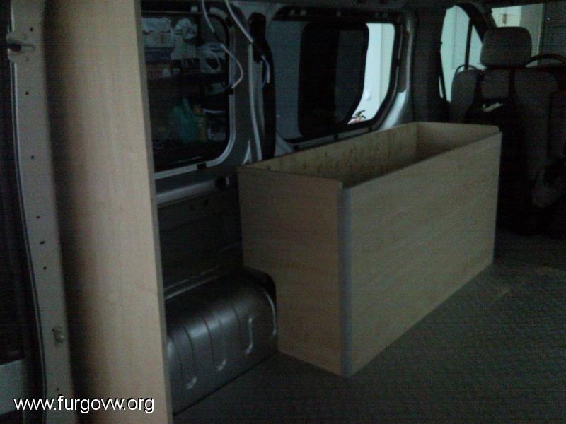

ikerlanz
Menuda pinta tiene! Parece que te va quedar muy muy bien!
Que madera has utilizado?

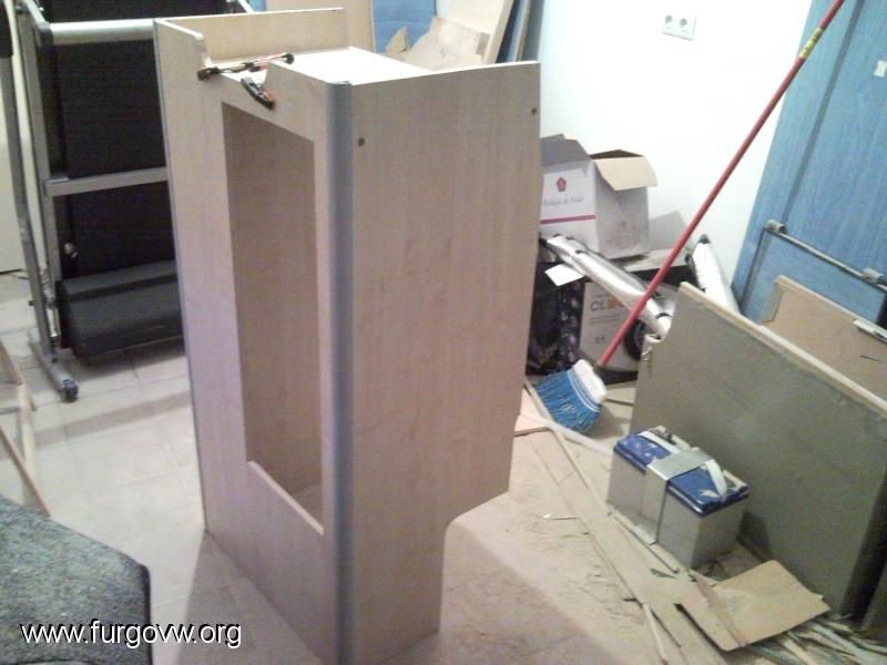

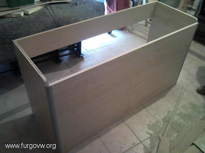

Esas esquinas como funcionan? Simplemente encajando las
maderas y listo? O lleva algún tipo de pegamente o tornillos?
txemoki
Buenas iker.
La madera es contrachapado de 15 mas un recubrimiento de melamina en color madera clara (maderas Asfe, en Ansoain), en total se queda en 16mm.
El perfil es el que vende Roulot para uniones a 90º, igual que el de la tapa de la encimera que aun no he puesto. Encajas la madera y luego atornillas por dentro. La verdad es que ademas de quitar bastante trabajo de cantear y ajustar, queda un acabado muy chulo.

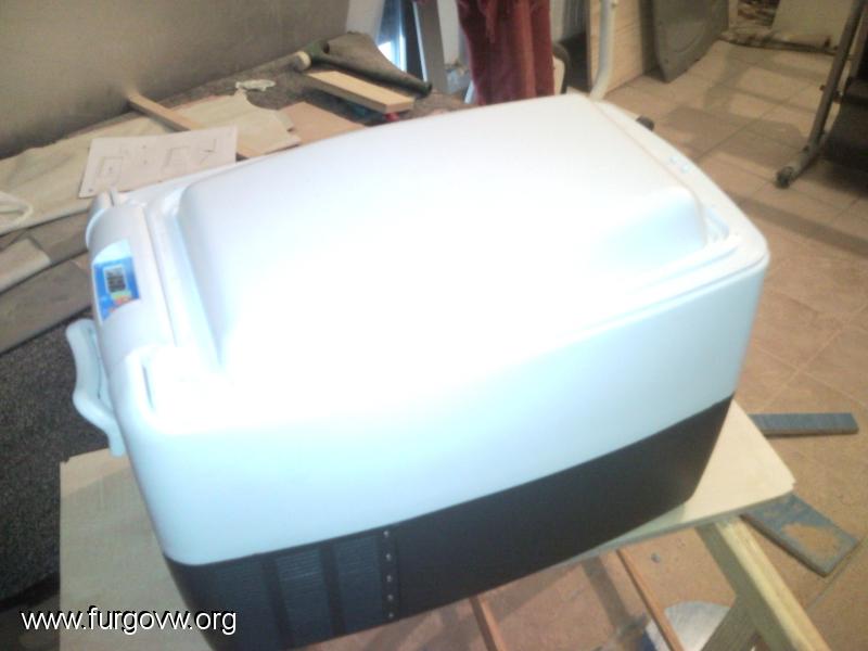

txemoki

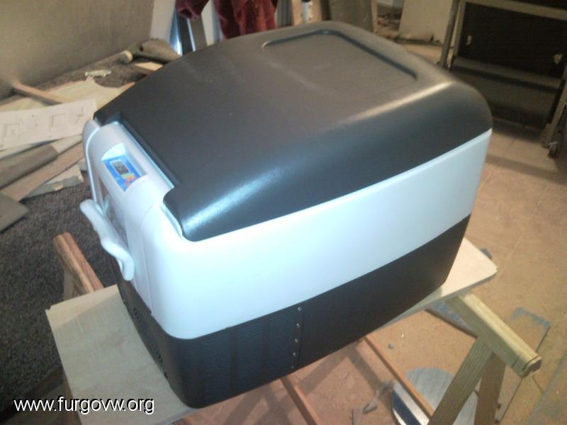

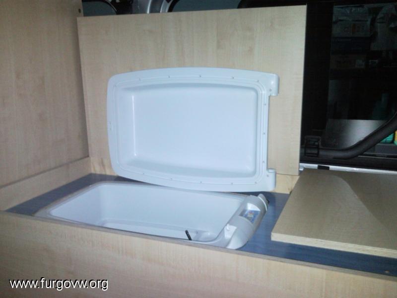

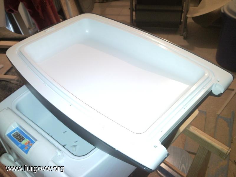

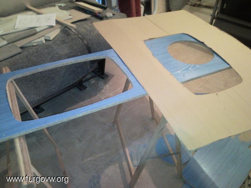

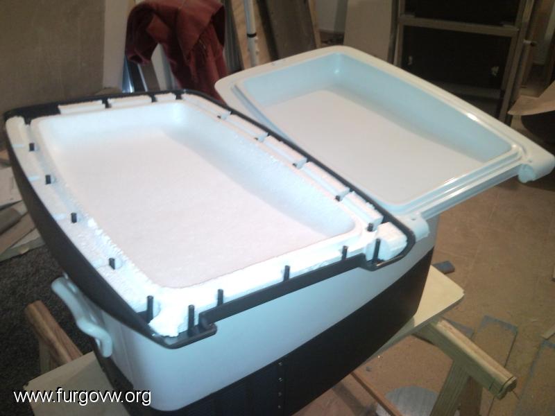

Pues me he bajado otro rato y me he liau con la nevera.
La nevera en cuestion es esta de la compra china que despues de haberle repasado las conexiones electricas y cambiado el ventilador por uno silencioso, esta funcionando muy bien.
Le he desmontado la tapa y quitado el embellecedor negro para dejar solo la parte plastica que encaja con la inferior.

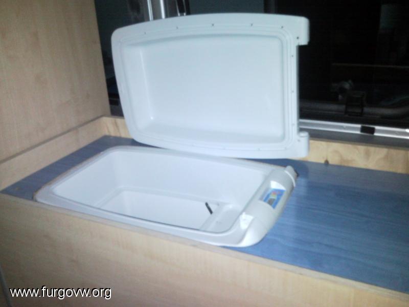

He cogido la encimera y despues de hacer la plantilla,la he cortado para integrar la nevera en el mueble.
A la nevera tambien le he tenido que cortar un poco donde la bisagra pero si algun dia lo necesito, con un ligero apaño, se podria revertir el corte y dejarla como estaba...
Estas seran las tapas que aun no he colocado y la idea es pegar la tapa de la nevera a la madera para que se abra a la vez.
Ya tengo bastante claro como nivelarlo y despues habra que aislar alrededor de la tapa todo o que se pueda.
De momento eso es todo.

Me gusta mucho como va quedando y sobretodo lo de las plantillas en carton,no se me habia ocurrido.
¿vas a hacer puertas en el mueble?supongo que si no? para poner los depositos y eso.
¿cuanto te hace de ancho? a mi me frena lo de quitarle anchura a la cama...

txemoki
Cita de: elRobles en Marzo 22, 2010, 09:42:00 am
Está quedando muy bien !!!  ;)
Me alegro de que te guste. Muchas gracias
Cita de: josevivaro en Marzo 22, 2010, 10:19:17 am
Pues el mueble tiene de ancho 45 cm. La cama se queda de 120 y un poco menos a la altura del pilar de los cinturones traseros.
Al final, hemos preferido tener algo menos de cama a cambio de la practicidad de la distribucion "tipo cali", que entre la nevera, el poty y los trastos varios, habia que hacer muchos malabarismos... :P
Al mueble le falta la puerta corredera en la parte frontal del fregadero y tambien va a llevar otra puerta pequeña en el mueble trasero, abajo a la izquierda, para acceder al a zona del paso de rueda donde va el deposito de agua limpia y la ducha.
Hoy me he traido la remachadora de tuercas del curro para preparar lo que van a ser las fijaciones a la chapa de la furgo.

Cita de: txemoki en Marzo 21, 2010, 15:31:21 pm
Según entiendo el panel va en la encimera no? y no tendrás problemas de salpicaduras de agua de la fregadera? o no poder dejar los platos mojados?
ikerlanz
Cita de: Iru en Marzo 23, 2010, 15:59:22 pm
Ahora mismo había pensado en ello yo también! Muy bien pensando Iru! ;)
