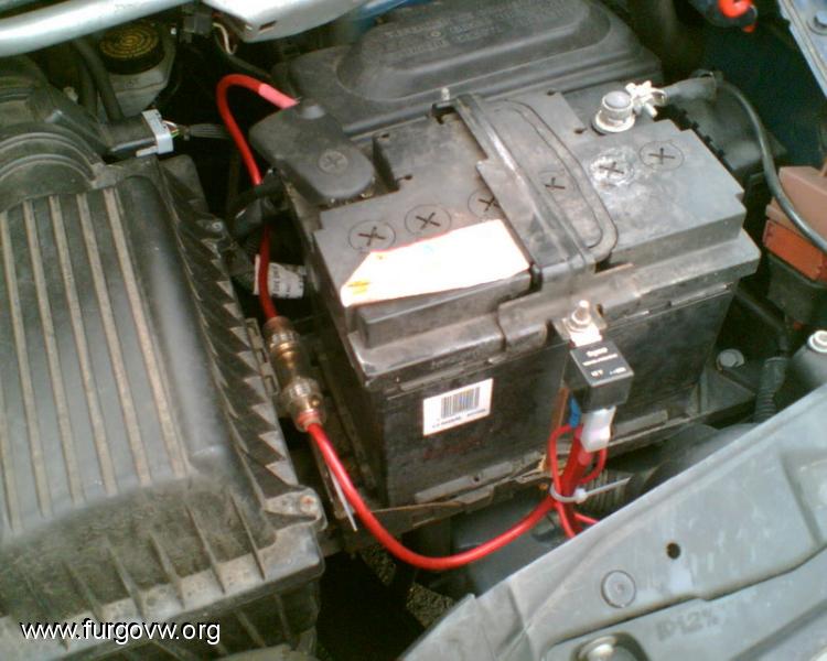

lo primero unas fotos que me paso el foreo Yorch´s  (mil gracias  .ereselmejor )

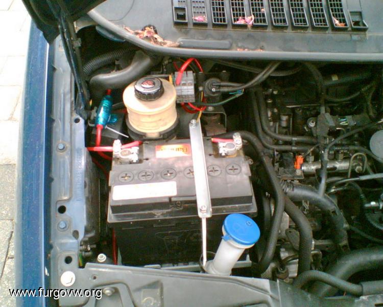

esta es la batería principal con el cableado echado para la secundaria, con el relé, fusible, etc,etc...

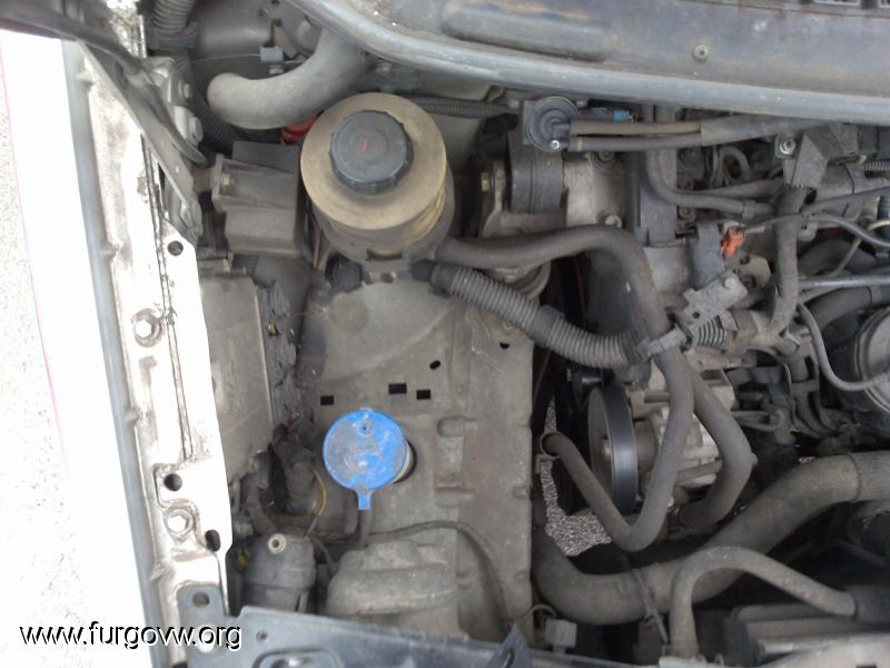

y esta es la batería secundaria, en un espacio que en nuestro modelo apenas se utiliza.

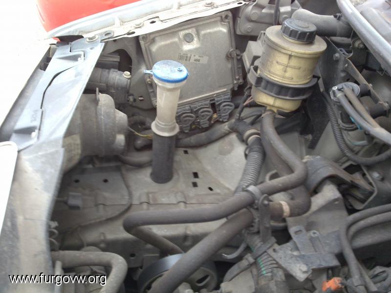

que es tal que así de serie

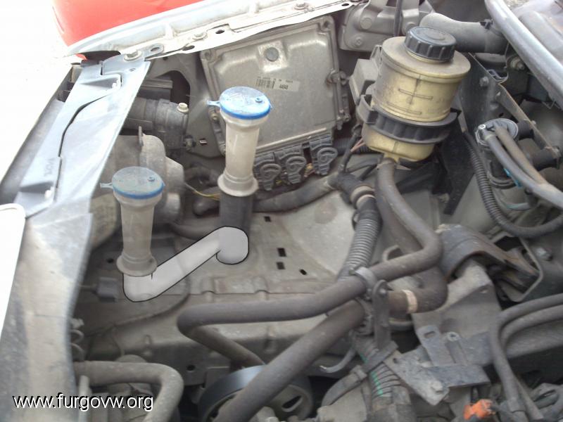

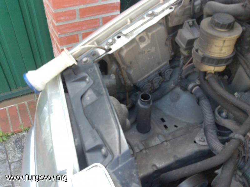

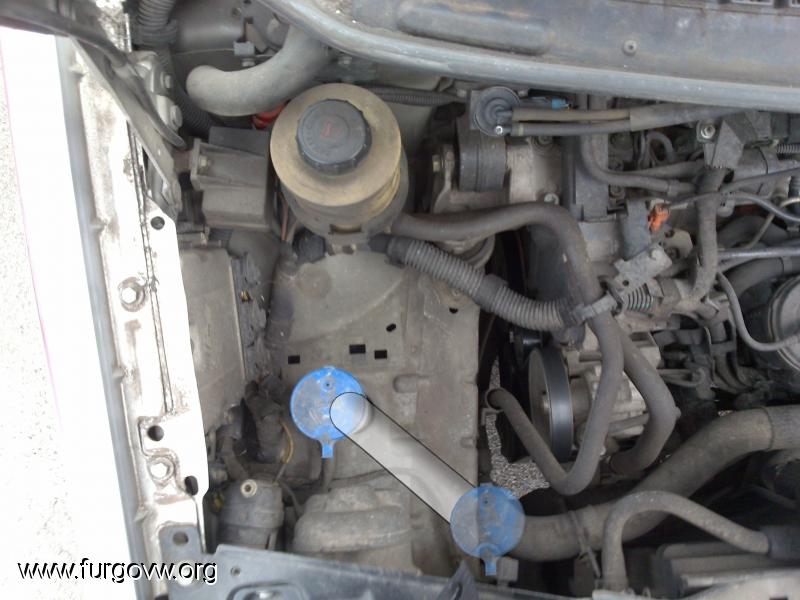

bueno pues lo primero seria desviar el tubo del agua del limpia parabrisas
es importante desviarlo tanto, porque si tan solo lo echamos un poco hacia delante no podríamos cambiar las bombillas en caso de que se fundan.

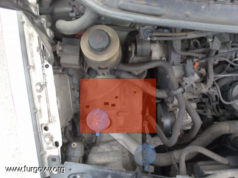

visto desde arriba seria tal que así

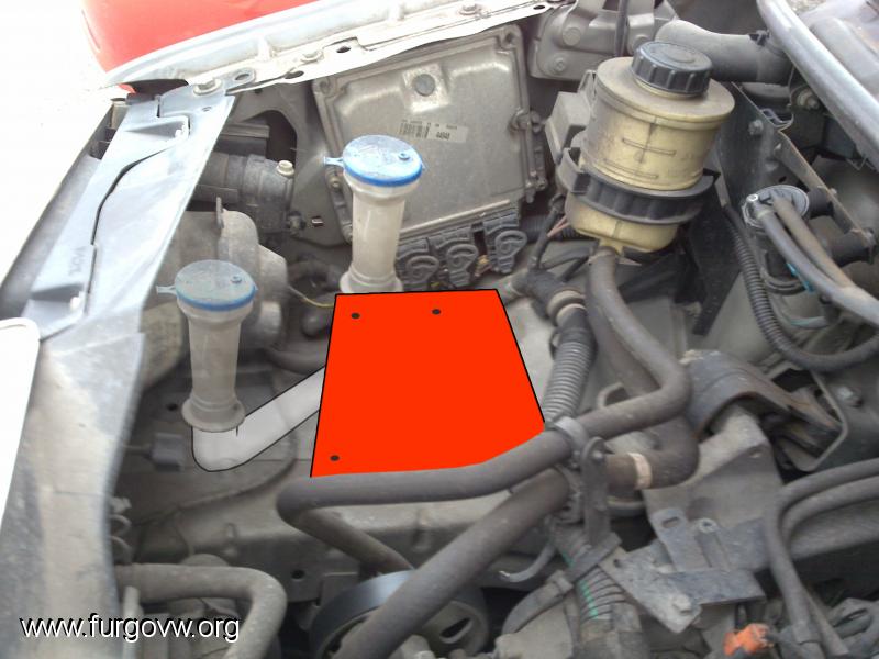

aqui se ve el espacio necesario
y con la base de la batería secundaria +o-...
dejando el espacio necesario en el foco y procurando separarlo lo mas posible del motor.

Muy buen ilustrado ñoz ;), pero no tocaría la batería con el codo del limpiaparabrisas? sigo el hilo ;)
ñoz
gracias!
la batería hay que levantarla de todas formas, porque sino estaría muy cerca del motor,
y porque la superficie donde asienta no es regular.
Tengo pensado ir al desguace (el lugar donde nacen los sueños .meparto)
y comprar una base donde se ancla la batería de serie de una jumpy, y ya con ella en mano
tendré que ver como atornillarla a la superficie, poniéndola unas patas que igualen la altura, o algo así

sobre lo que preguntaba free van, me refería  a algo como esto
a la vista la base de la batería quedaría sobre el tubo pero no es la única
razón para elevarla, porque la forma que hace el chasis por la zona del amortiguador también hace que tengamos que ponerla a nivel.
Aquí se ve lo que decía de las patas
seria algo tal que así, lo único que esas patas asta que no se esté haciendo no se ve el mejor lugar para
situarlas, ni la cantidad, puede que con tres sobre, o que con cinco todavía se mueva, eso hay que verlo
sobre la marcha.

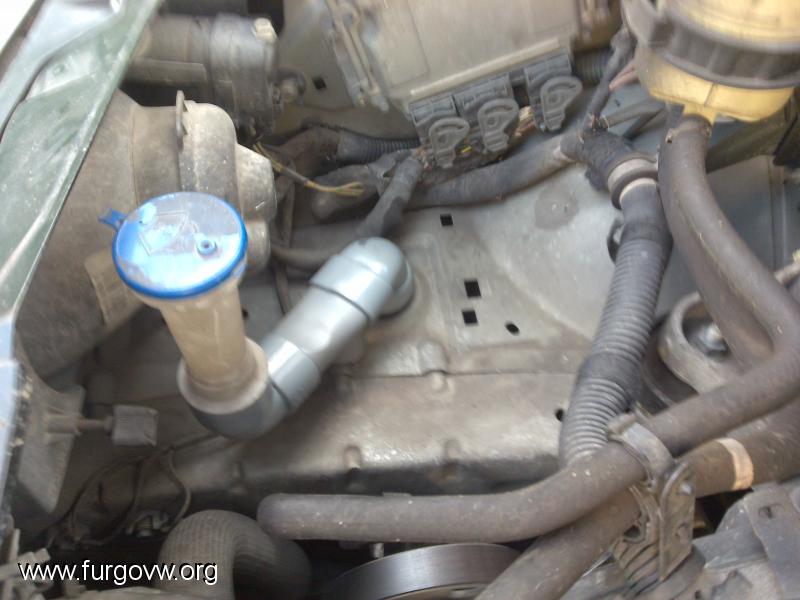

por fin e empezado con el tema ;D
de momento estoy empezando a hacer espacio para poner la segunda batería.
y ahora estoy cambiando el tubo de llenado del limpia parabrisas y todo va como pensé en los primeros diseños.

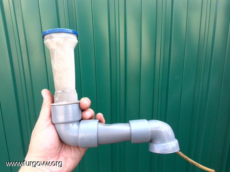

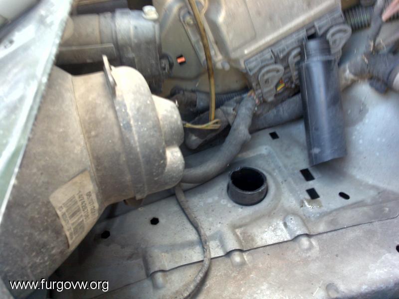

este es el tubo original, lo primero fue desenroscar la parte de la tapa

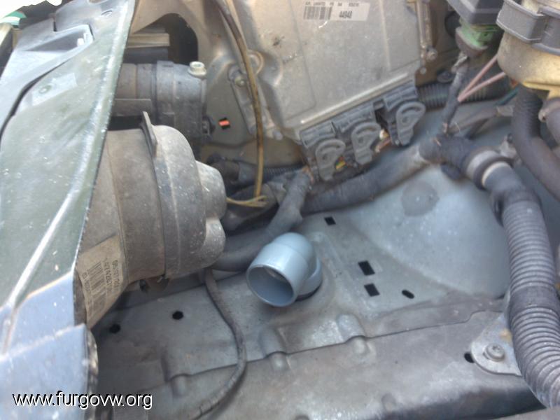

luego cortar el tubo dejando el espacio justo para poner un codo

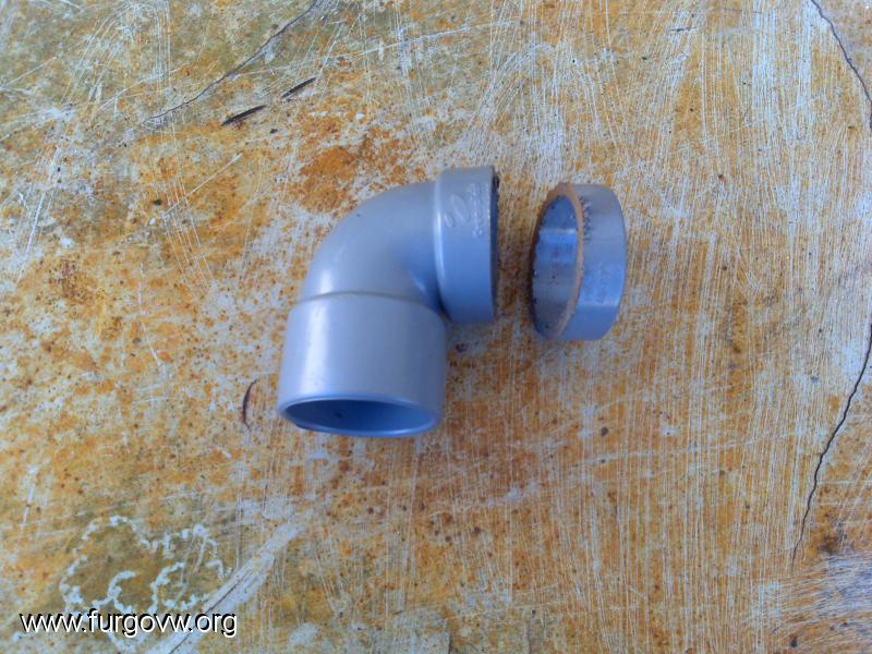

despues corte la parte del codo que encaja, porque con un centímetro y medio sobraba y todo lo que sea ganar espacio está bien

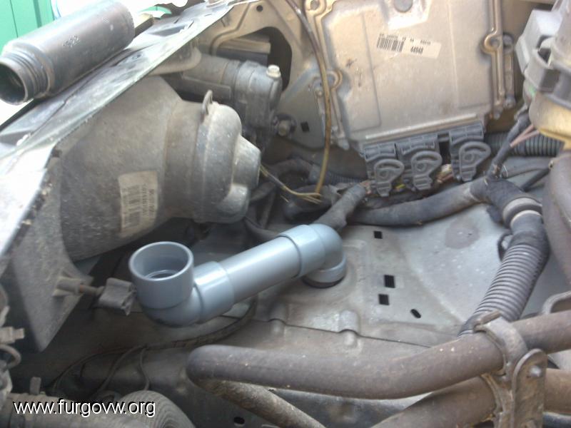

así queda
un trozo de tubo y el otro codo
y cortar la zona de la rosca donde encaja la tapa
este es el espacio que deja
le di calor y lo doblé asta que quedó de esta manera
ahora solo queda pegarlo todo y ya puedo empezar a hacer la base que soportará la batería.
